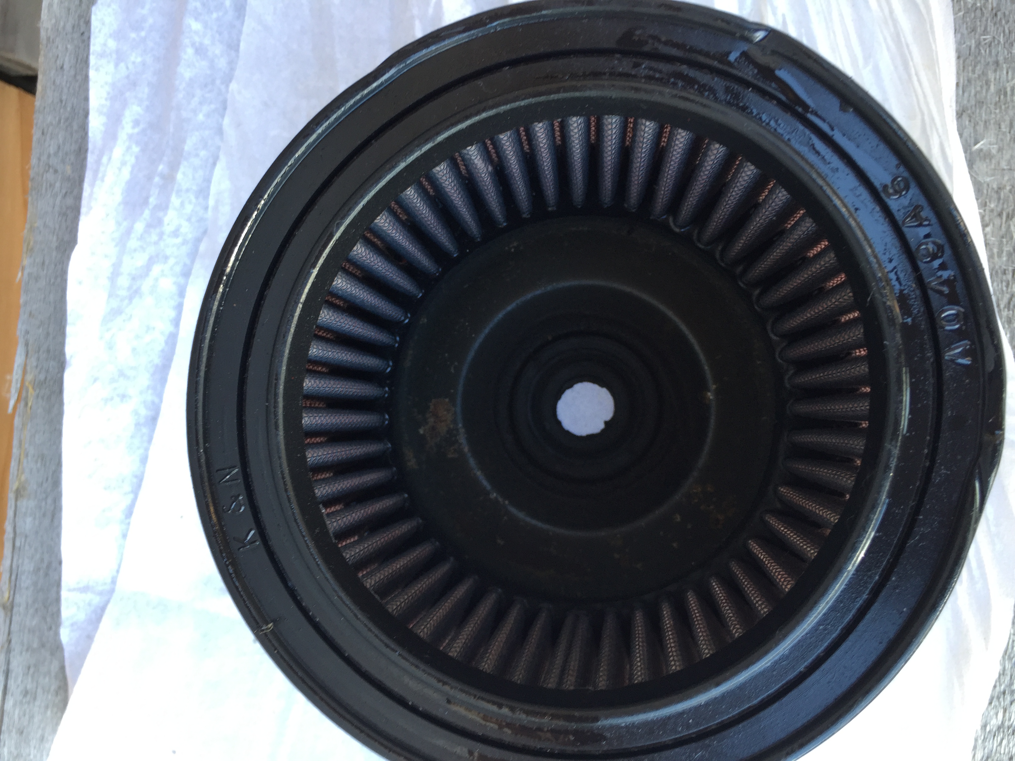

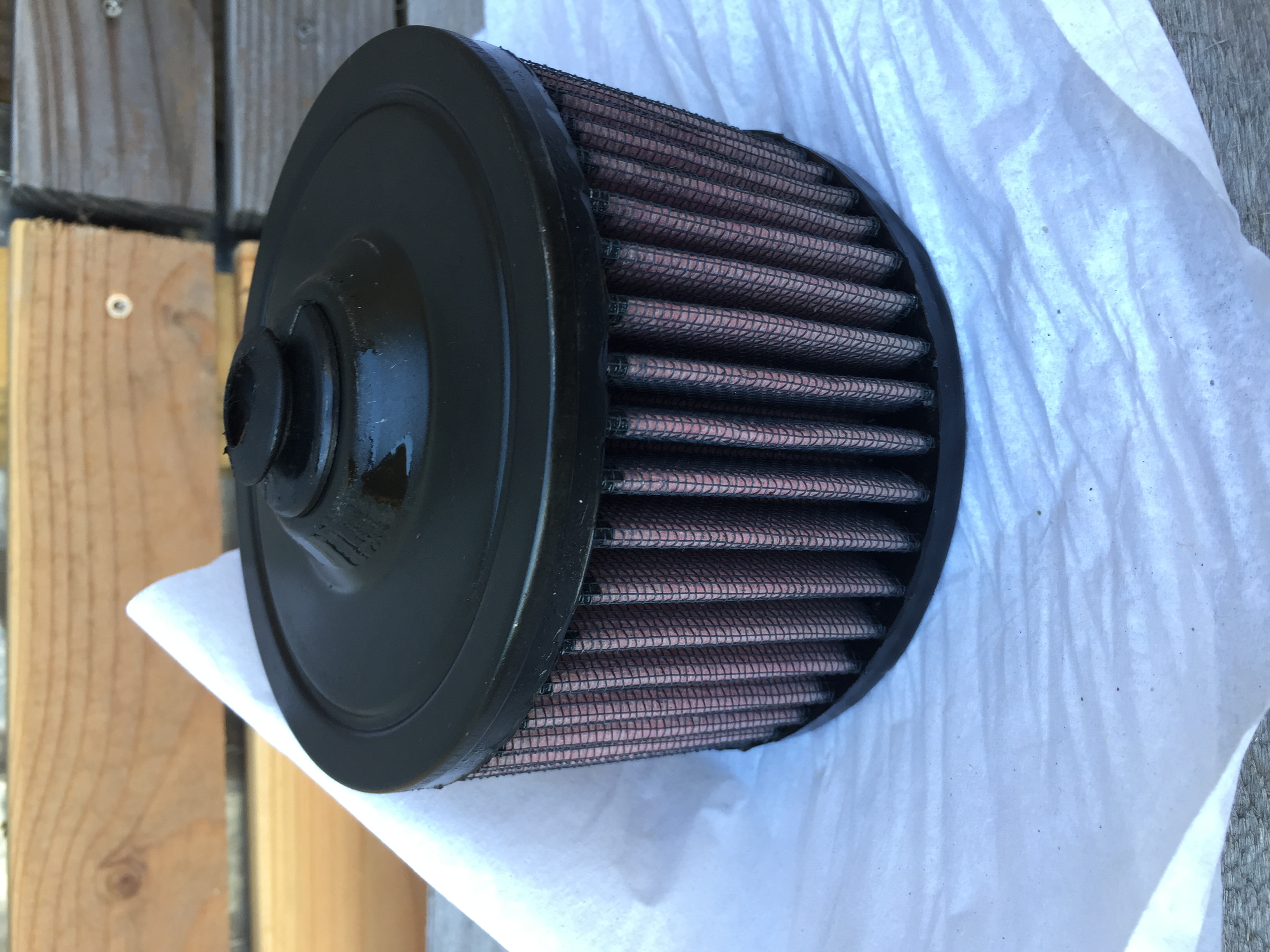

Hallo Zusammen,
vielen Dank für die vielen Tips!
Ich habe gerade eines nach dem anderen abgearbeitet.
Also der Ansaugstutzen fühlt sich glatt an, die besagte Einbuchtung spüre ich, aber keine Risse.
Luftfilter schaut auch ok aus, genauso der Ansaugschnorchel.
