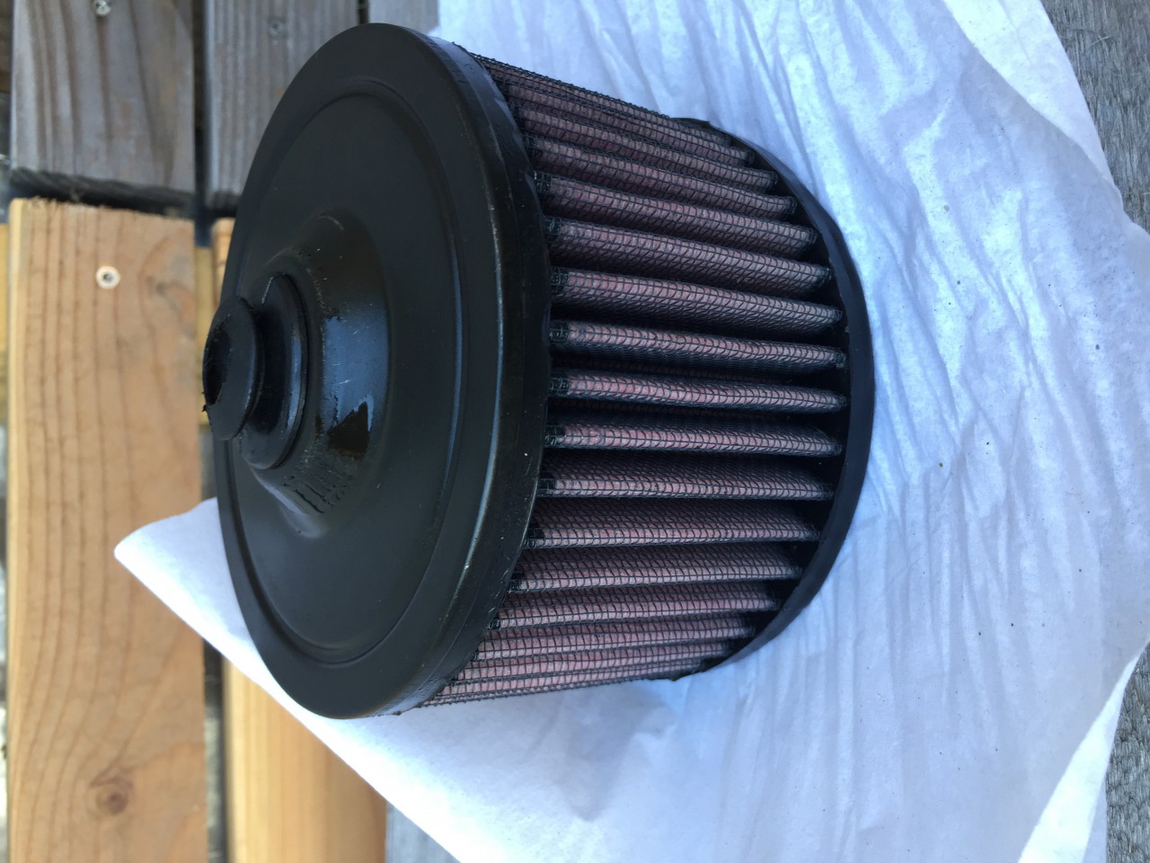

Also der Ansaugstutzen fühlt sich glatt an, die besagte Einbuchtung spüre ich, aber keine Risse.
Luftfilter schaut auch ok aus, genauso der Ansaugschnorchel.

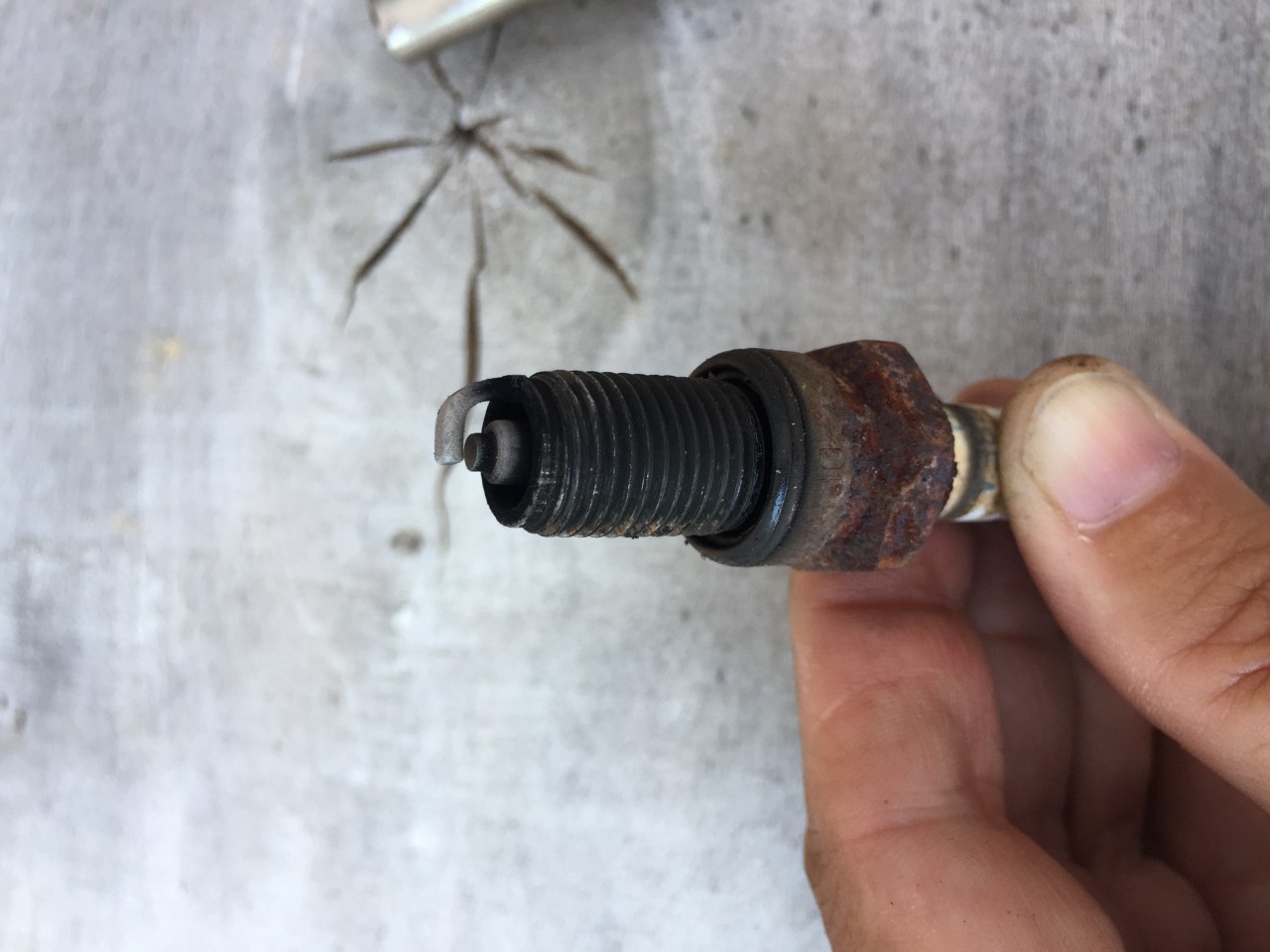

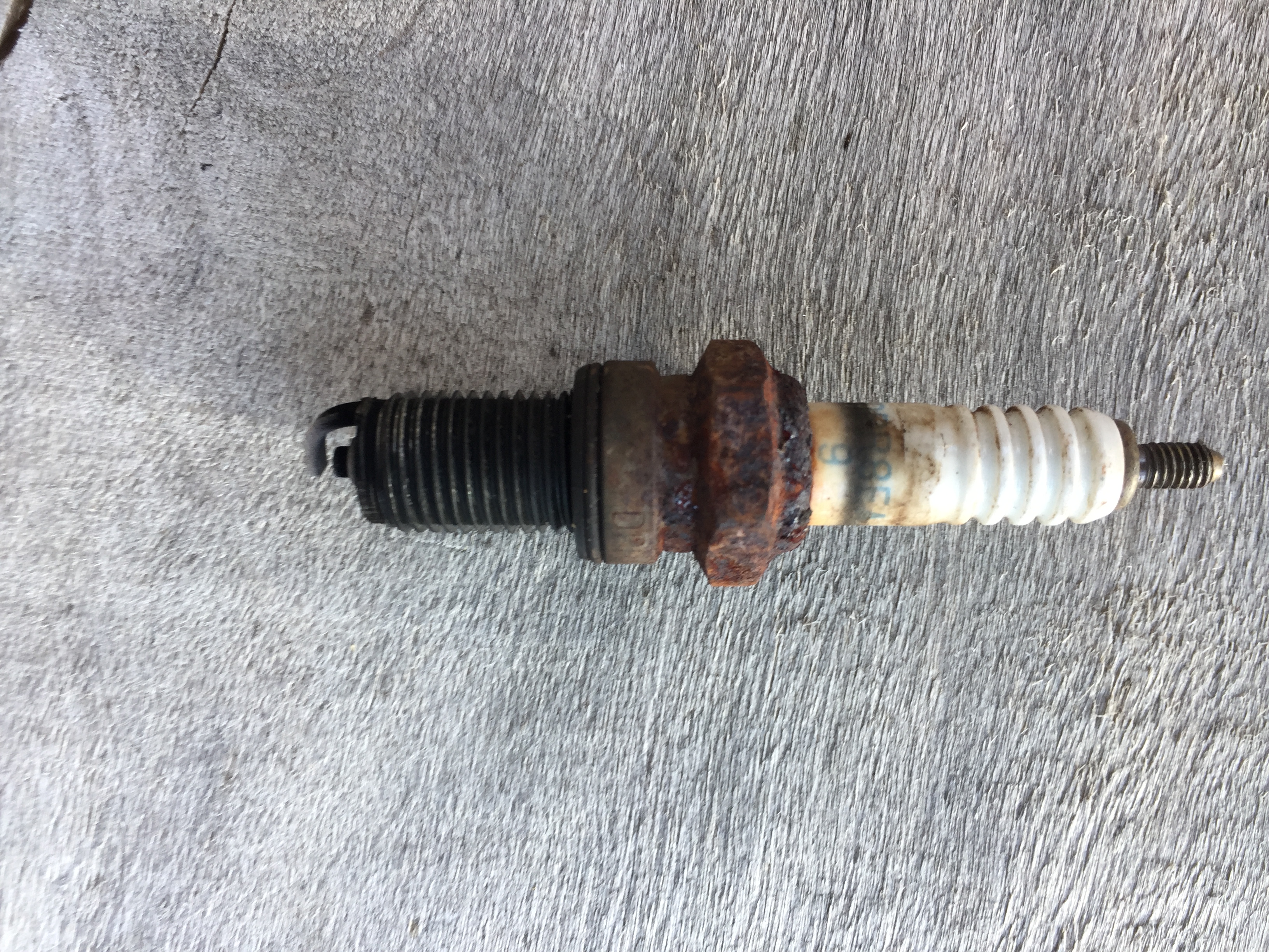

Zündkerze habe ich auch raus, die scheint uralt uns ist auch so ein bisserl silbrig-weiß. Die habe ich nun gegen eine Iridiumkerze getauscht (siehe Bilder):
