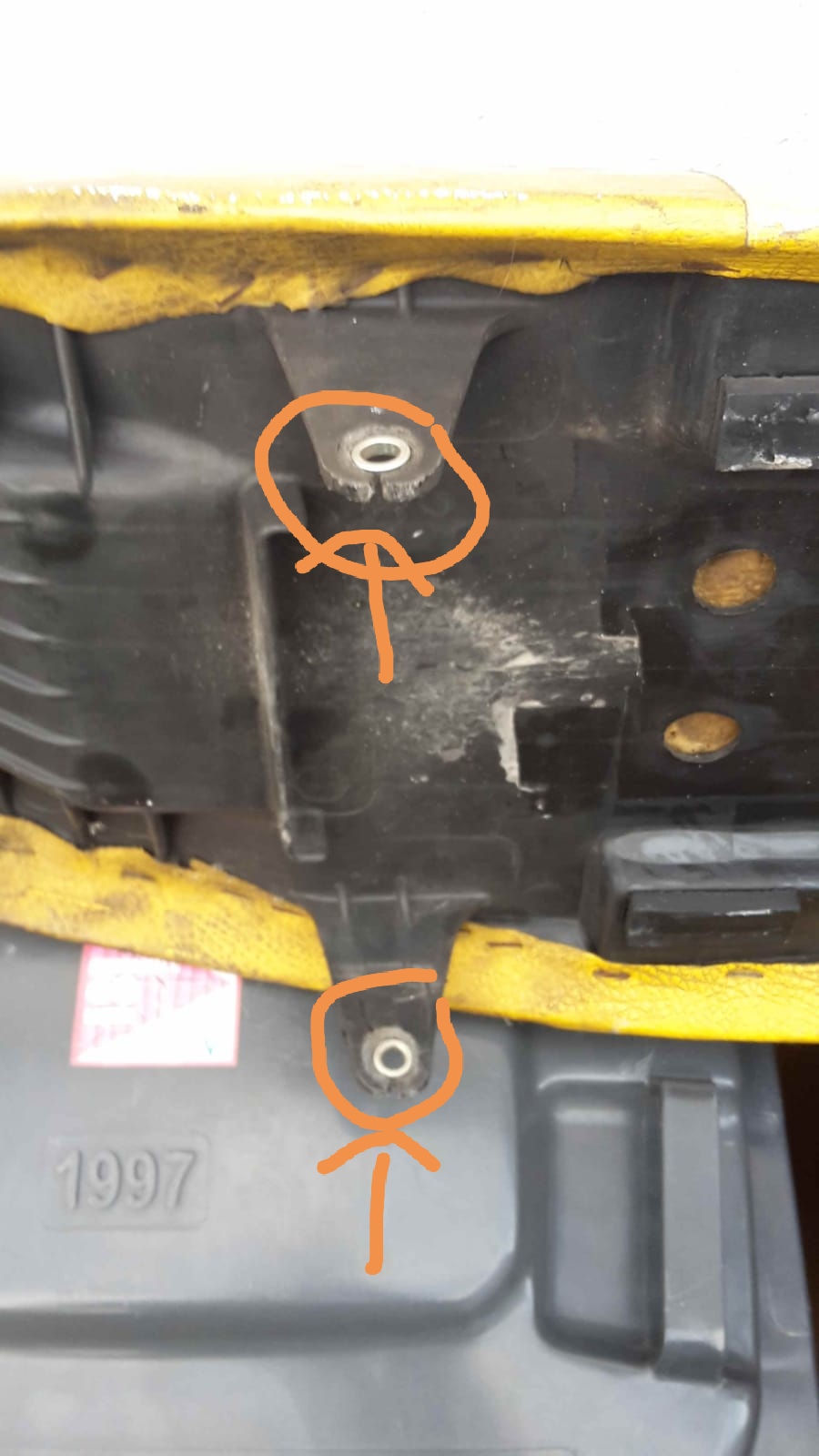

Reparatur Sitzbank:
Die beiden Aufhängungen zur Befestigung am Rahmen sind eingerissen - siehe Foto.
Lässt sich so was reparieren? Irgendwie mit einem Blech drüber??

Hi,
normal müsste sich der Kunststoff an den Laschen recht gut schweissen lassen. Sollte entweder PP oder PE sein. Zur Not und mit Gefühl geht das mit einem Heissluftfön und einer feinen Düse als Aufsatz. Als Füllstoff für den Riss müsstest du dir ein Fitzelchen vom gleichen Kunststoff suchen. Evtl passt der von der Mülltonne
Dann den Riss mit einem Blech unterlegen, damit das "Schweissbad" nicht gleich durchsackt. Vorsichtig mit dem Fön hin und hergehen, bis der Kunststoff an den Rändern und das Füllmaterial dazwischen sich verflüssigt bzw verbindet.

Gute Idee! Danke. Sitzbank ist noch nicht in meinem Besitz. Bevor ich kaufe möchte ich erstmal noch überlegen, bzw. Ideen sammeln wie sie sich reparieren lässt. Beziehen lassen muss ich sie auch noch (bzw. selber machen über autosattlerei as). Aber das mit dem "schweissen" hört sich gut an.Stonedfarmy hat geschrieben: ↑So 28. Jul 2019, 13:26 Hi,
normal müsste sich der Kunststoff an den Laschen recht gut schweissen lassen. Sollte entweder PP oder PE sein. Zur Not und mit Gefühl geht das mit einem Heissluftfön und einer feinen Düse als Aufsatz. Als Füllstoff für den Riss müsstest du dir ein Fitzelchen vom gleichen Kunststoff suchen. Evtl passt der von der MülltonneDann den Riss mit einem Blech unterlegen, damit das "Schweissbad" nicht gleich durchsackt. Vorsichtig mit dem Fön hin und hergehen, bis der Kunststoff an den Rändern und das Füllmaterial dazwischen sich verflüssigt bzw verbindet.
