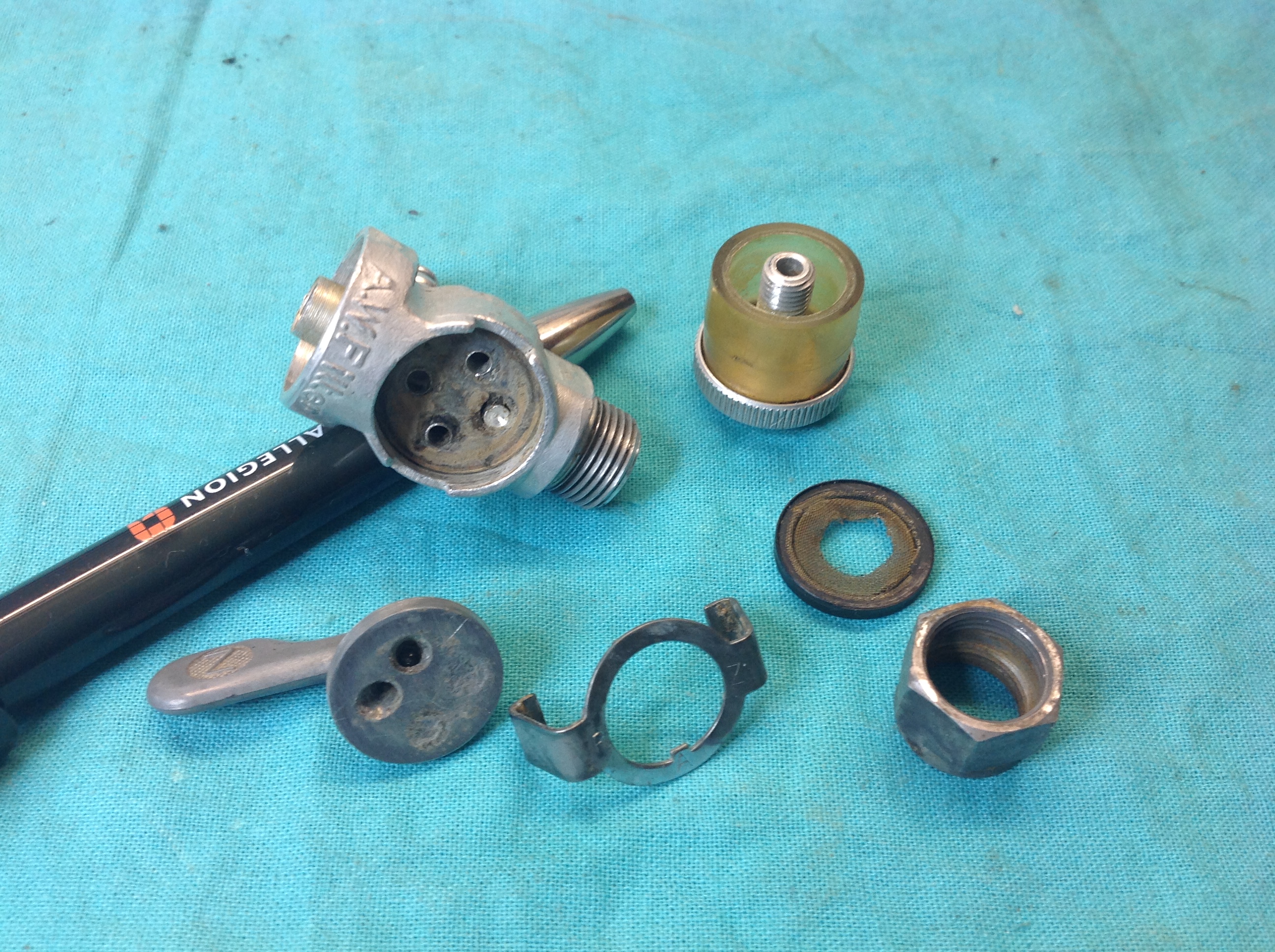

Filigrane Restauration eines Benzinhahn....
Grundreinigung im Waschtisch
Anschließend die nach irgendwas um die 30 Jahre Stillstand komplett ver(h oder w)arzten Kanäle
vorsichtig mit Bohrern freigeräumt.
Das Motto ist ja schließlich "Erhalten und Aufarbeiten statt Neuteil"

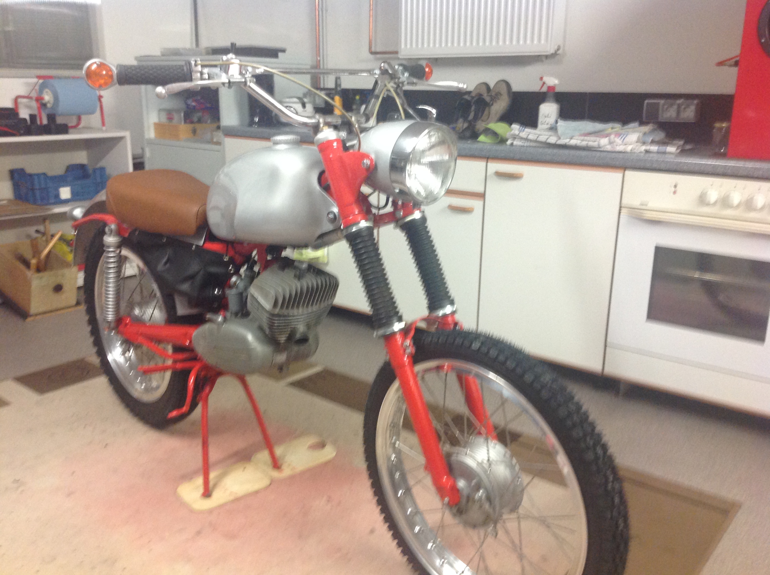

Ab heute stehen wir auf eigenen "Beinen" 🕺
Noch so Kleinteile wie vorderes Schutzblech, Abgasanlage und Bremsbetätigung (V&H)
Und fertig! 🤓
Nebenbei.., das Teil hat eine echt intelligente Lösung um das Hinterrad auszubauen ..
OHNE das Kette nebst Spannung selbiger in welch auch immer Weise in Einfluss genommen wird. 👍👍

Und um sie aus dem Keller zu tragen, muss der Motor nichtmal wieder raus.
Das schaffen wir zusammen auch so die Treppe rauf !
(eine Domi ist da weitaus unhandlicher und schwerer.
Ach, und da sind noch meine Wanderschuhe.......könnt ich ja auch mal wegräumen.....sind jetzt sicher trocken.....

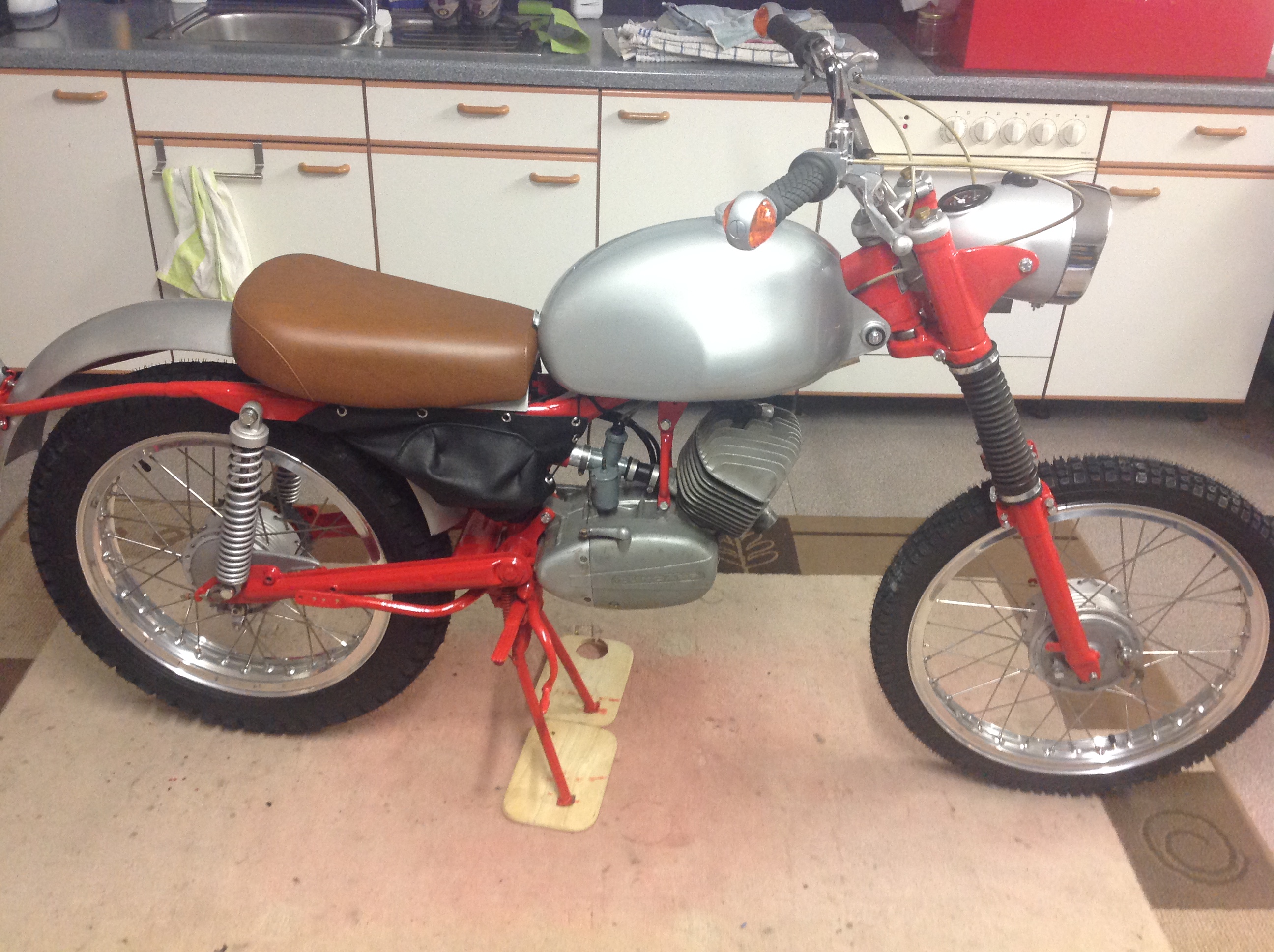

Re: Restaurationsobjekt

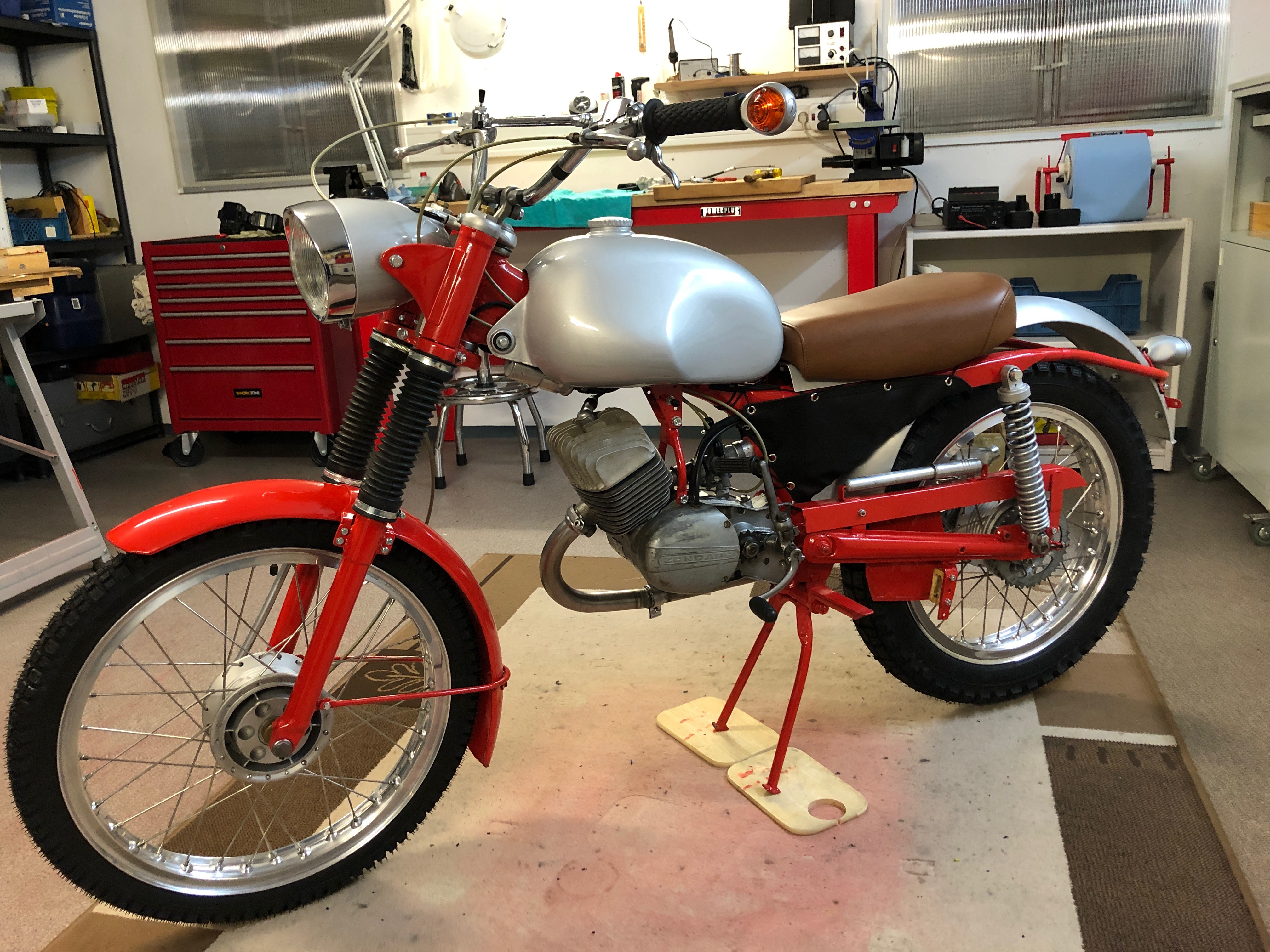

Fertig!
Komplett montiert alles passt!
Jajaja Tachowelle, Fußrastengummis und Kette sind nicht dran.
Nun was Platz in der Garage schaffen und dann geht's in den nächsten Tagen rauf.
Der erste Probelauf ist in Sicht 👁

Sehr schön, und nicht überrestauriert.
Fein gemacht. :D
