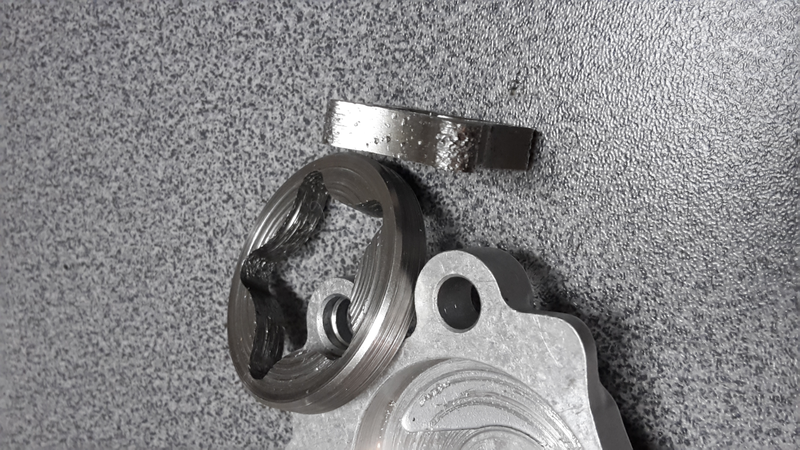

Wie kommst's das die so zugerichtet ist?
Beiträge: 6139
Re: Ölpumpenvergleich
So wie die Pumpe auf dem Bild aussieht ist da an dem Motor noch einiges mehr im Argen!

Selbst bei dem Schraubenmotor und den ganzen darauffolgenden Spänen sah die Ölpumpe nicht so aus.
Kein Ölfilter und kein Sieb drin?

Andreas_NRW hat geschrieben: So 5. Jan 2020, 19:04 So wie die Pumpe auf dem Bild aussieht ist da an dem Motor noch einiges mehr im Argen!
Ja, hab die Domi in Einzelteilen gekauft. Sie lief und ist während der Fahrt einfach ausgegangen, hat der Verkäufer gesagt. 8-)
Der Motor hat sich wohl etwas gegen sein sterben gewert.

Hallo - (hast Du eigentlich einen Namen ?);
so wie die Ölpumpe aussieht kommt das ganz sicher nicht von dem herausgefallenen Ventilsitz-Ring - wie sieht der Rest des Motors aus - oder versuchst Du aus mehreren Schrott-Motoren einen lauffähigen 'zusammenzusetzen' - zerlegen bis zur 'letzten_Schraube' ist obligatorisch :? ;
Stelle doch mal ein paar mehr Bilder ein (Zylinder, Kolben Getriebe etc.);

Enola Gay hat geschrieben: Mo 6. Jan 2020, 01:12 Stelle doch mal ein paar mehr Bilder ein (Zylinder, Kolben Getriebe etc.);
mfG. Herbert[/size]
Will den Thread hier nicht verwaschen, geht ja um die Vor-, bzw. Nachteile der verschiedenen Ölpumpen.
Gruß RD
