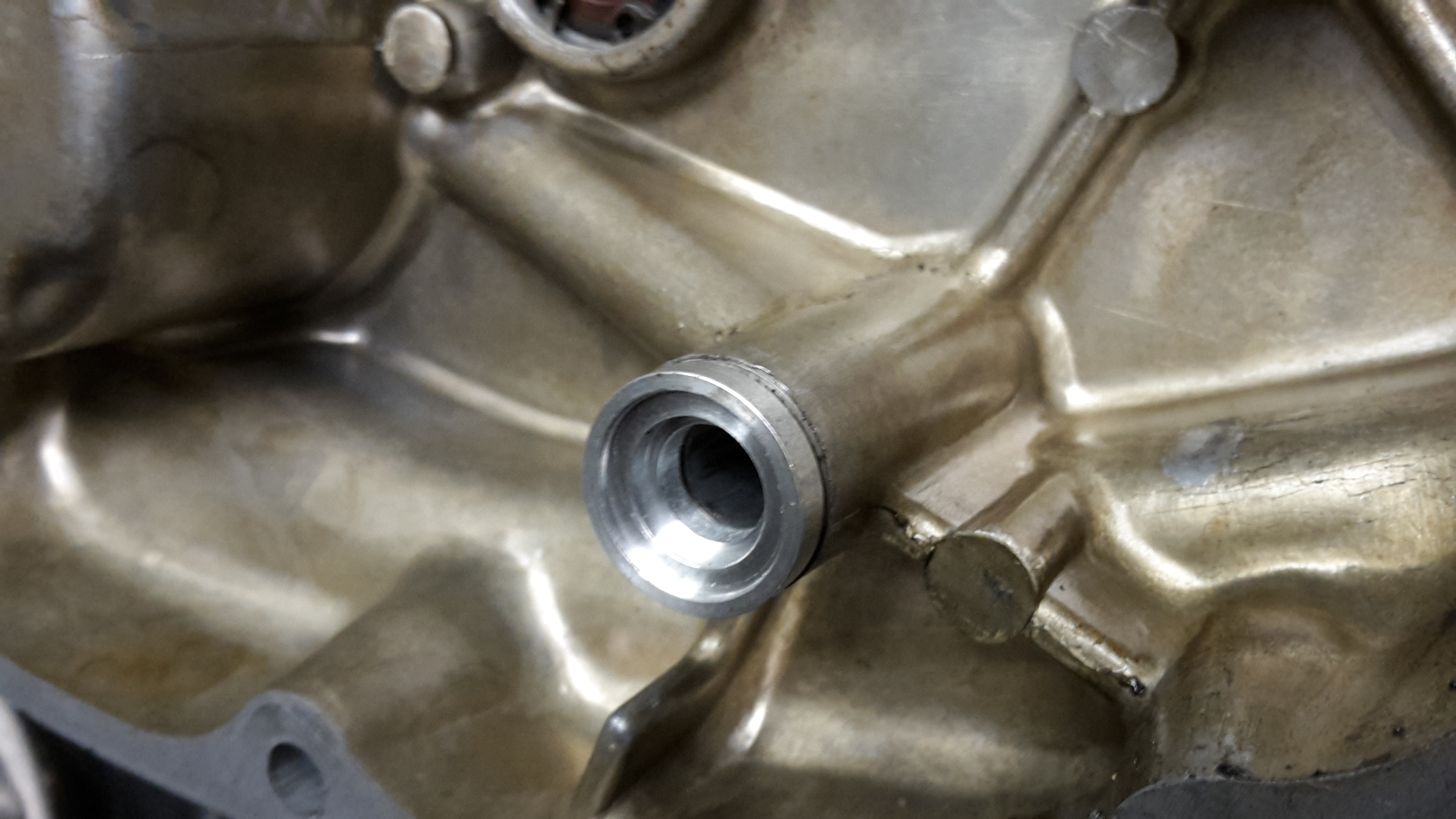

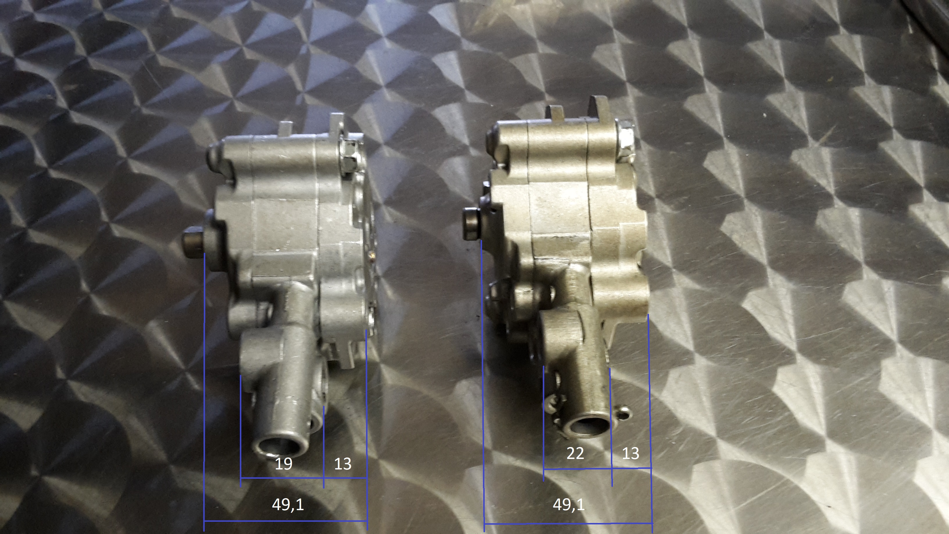

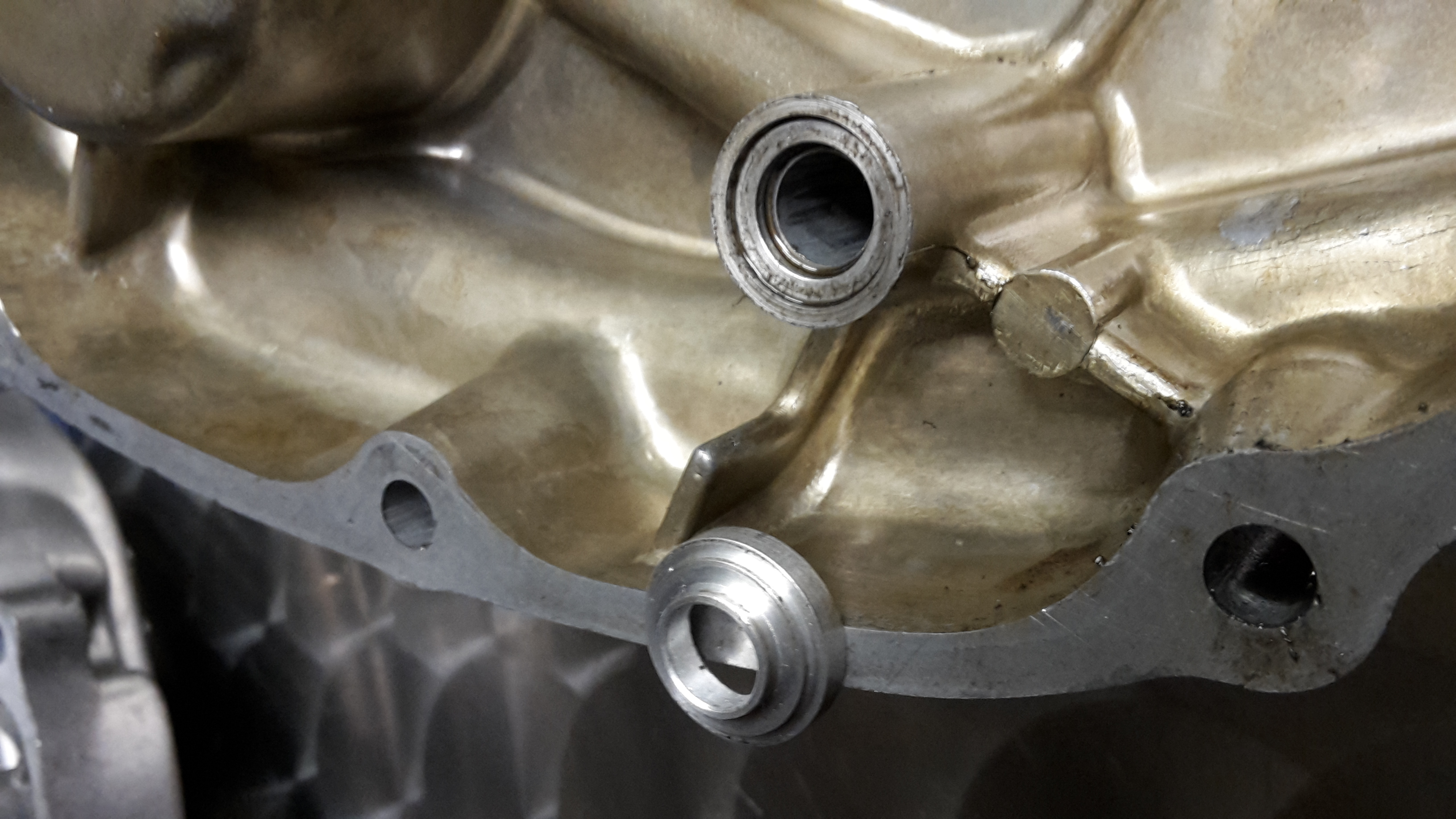

Um das hier abzuschließen.
Werde jetzt die breite MAN-Pumpe durch die MY6 Pumpe (die mit den Simmerringen) ersetzen, da sie m.M. die bessere ist.
Honda hat die Pumpen ja so gebaut, dass sie in jedes Motorgehäuse passen.
Obwohl sich die Rotoren der Pumpen um 4mm unterscheiden, bleiben nur 3mm Unterschied zum Anschluß am Seitendeckel.
Die gleiche ich mit einem Adapter aus, das spart mir den neuen Seitendeckel.
Gruß RD

Ja, der Adapter ist mit einem Hauch von Dichtmittel eingepresst.BinDo hat geschrieben: Fr 10. Jan 2020, 13:32 Sehr geil! Gepresst - Spiel, abgedichtet, Durchflussmenge? Bitte, Bitte.![]()
Durchfluss ist der gleiche, das Teil gleicht nur die fehlenden 3mm aus.
