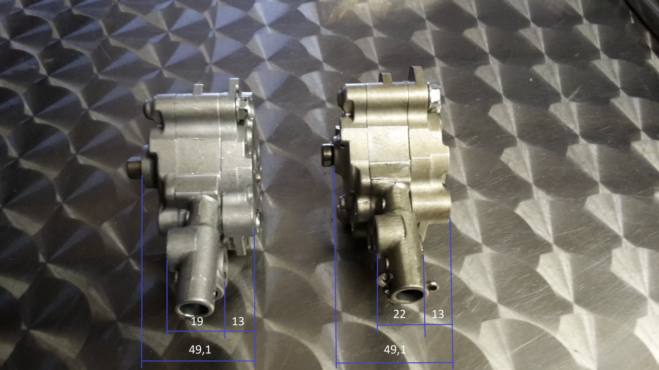

ich habe jetzt einiges zu den unterschiedlichen Ölpumpen in der NX gelesen und frage mich nun, ob ich eine defekte MAN-Pumpe ersetzen soll, oder auf eine MY6 umbaue.
Wo seht ihr Vorteile bzw. Nachteile.
Gruß RD
RD06
Re: Ölpumpenvergleich
Beitrag von RD06 »
habe vergessen zu erwähnen, dass ich nur die MY6 Pumpe kenne und über die breite MAN Pumpe noch keinerlei praktische Erfahrung habe.
Zu lesen war, dass die breite MAN Pumpe den Ölstand im Rahmentank eher sinken lässt, als die schmale MY6 mit den Simmerringen.
Evtl. gibt es ja noch andere Gründe die gegen die MAN Pumpe sprechen oder vielleicht auch für sie.
Die vorhandene MAN Pumpe ist leider irreparabel und preislich liegen beide ja gleich.
Gruß RD
PS: dass ich für die MY6 einen anderen Deckel + Ölleitung benötige ist mir bekannt.

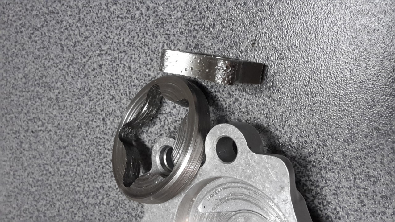

Wie kommst's das die so zugerichtet ist?
Beiträge: 6179
So wie die Pumpe auf dem Bild aussieht ist da an dem Motor noch einiges mehr im Argen!
Beiträge: 5511
Selbst bei dem Schraubenmotor und den ganzen darauffolgenden Spänen sah die Ölpumpe nicht so aus.
Kein Ölfilter und kein Sieb drin?
Ja Andi, das sieht richtig übel aus! :shock:
RD06
Beitrag von RD06 »
Andreas_NRW hat geschrieben: So 5. Jan 2020, 19:04 So wie die Pumpe auf dem Bild aussieht ist da an dem Motor noch einiges mehr im Argen!
Ja, hab die Domi in Einzelteilen gekauft. Sie lief und ist während der Fahrt einfach ausgegangen, hat der Verkäufer gesagt. 8-)
Der Motor hat sich wohl etwas gegen sein sterben gewert.

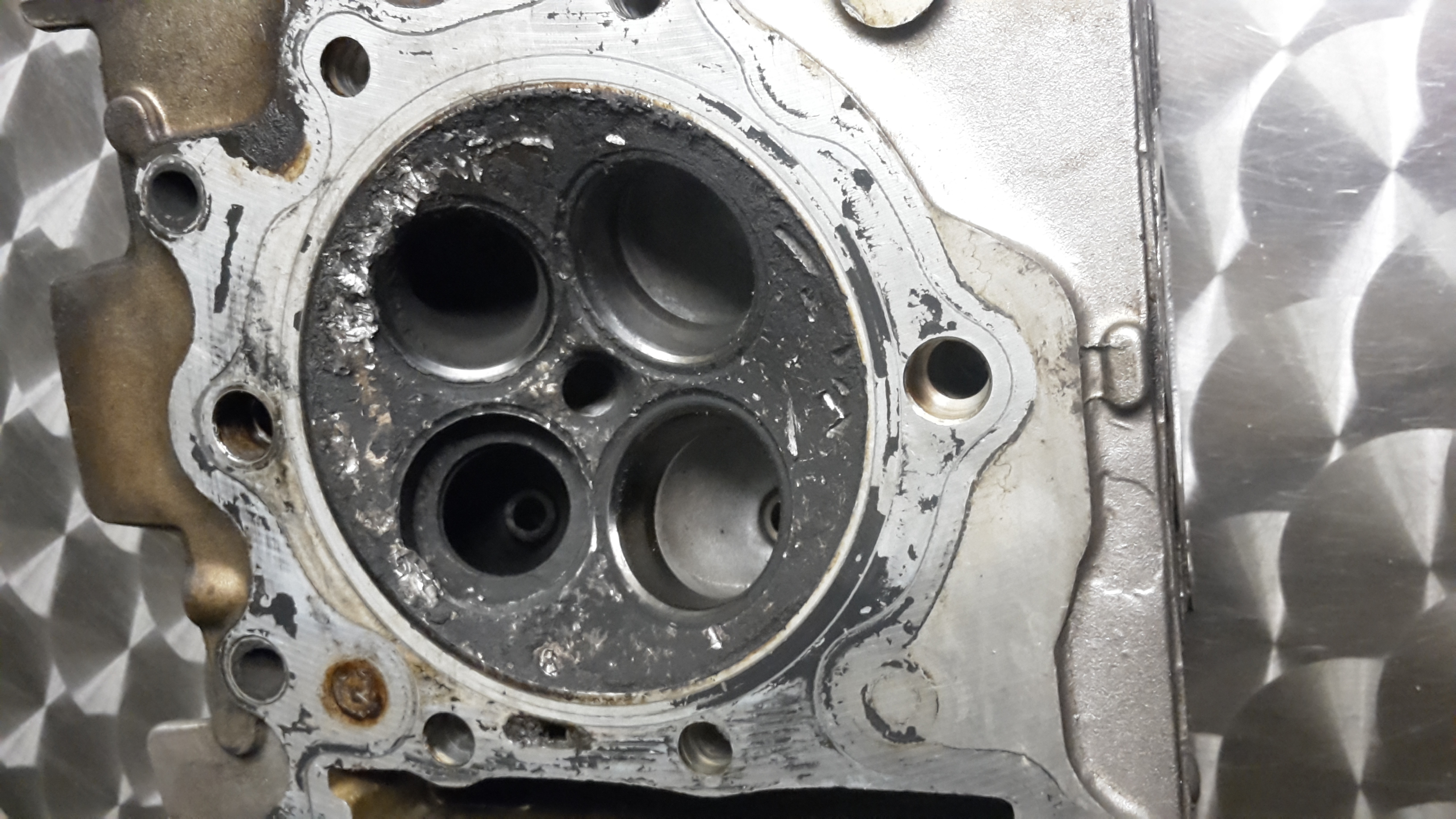

RD06 hat geschrieben: Mo 6. Jan 2020, 00:40
Hallo - (hast Du eigentlich einen Namen ?);
so wie die Ölpumpe aussieht kommt das ganz sicher nicht von dem herausgefallenen Ventilsitz-Ring - wie sieht der Rest des Motors aus - oder versuchst Du aus mehreren Schrott-Motoren einen lauffähigen 'zusammenzusetzen' - zerlegen bis zur 'letzten_Schraube' ist obligatorisch :? ;
Stelle doch mal ein paar mehr Bilder ein (Zylinder, Kolben Getriebe etc.);

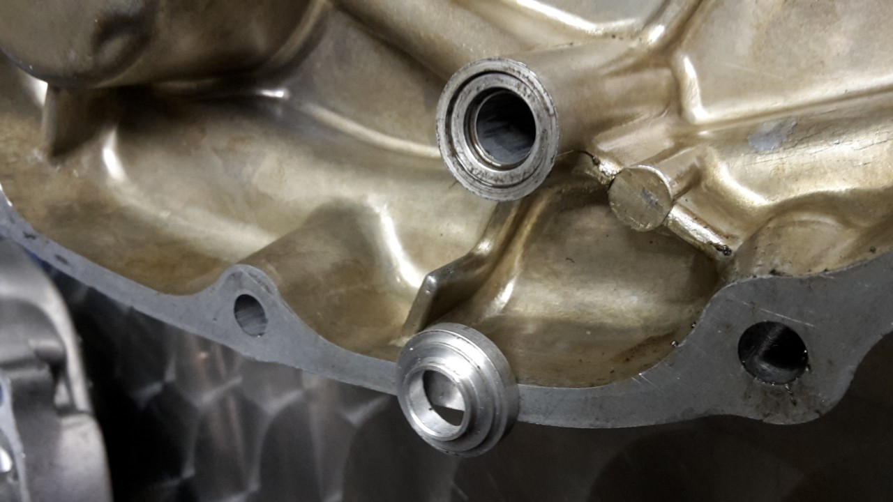

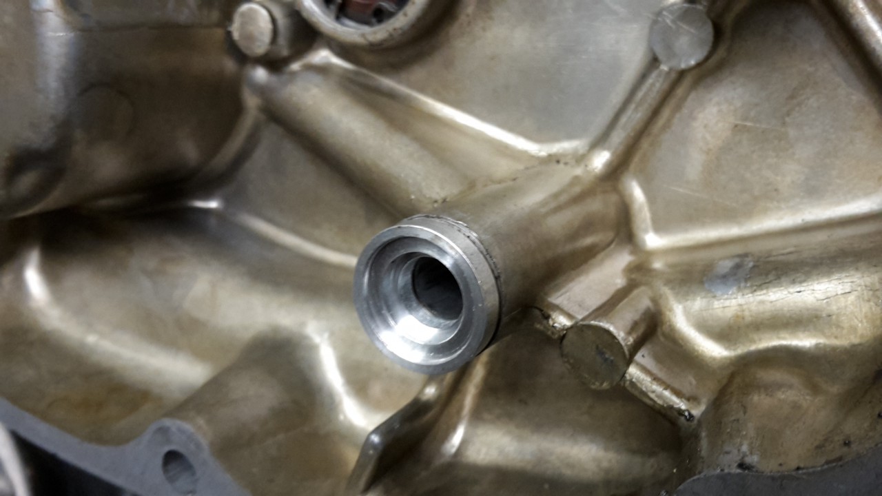

Um das hier abzuschließen.
Werde jetzt die breite MAN-Pumpe durch die MY6 Pumpe (die mit den Simmerringen) ersetzen, da sie m.M. die bessere ist.
Honda hat die Pumpen ja so gebaut, dass sie in jedes Motorgehäuse passen.
Obwohl sich die Rotoren der Pumpen um 4mm unterscheiden, bleiben nur 3mm Unterschied zum Anschluß am Seitendeckel.
Die gleiche ich mit einem Adapter aus, das spart mir den neuen Seitendeckel.
Gruß RD
Zuletzt geändert von RD06 am Mo 24. Feb 2020, 23:05, insgesamt 2-mal geändert.
Sehr geil! Gepresst - Spiel, abgedichtet, Durchflussmenge? Bitte, Bitte. ;)
RD06
Beitrag von RD06 »
BinDo hat geschrieben: Fr 10. Jan 2020, 13:32 Sehr geil! Gepresst - Spiel, abgedichtet, Durchflussmenge? Bitte, Bitte. ;)
Ja, der Adapter ist mit einem Hauch von Dichtmittel eingepresst.
Durchfluss ist der gleiche, das Teil gleicht nur die fehlenden 3mm aus.
