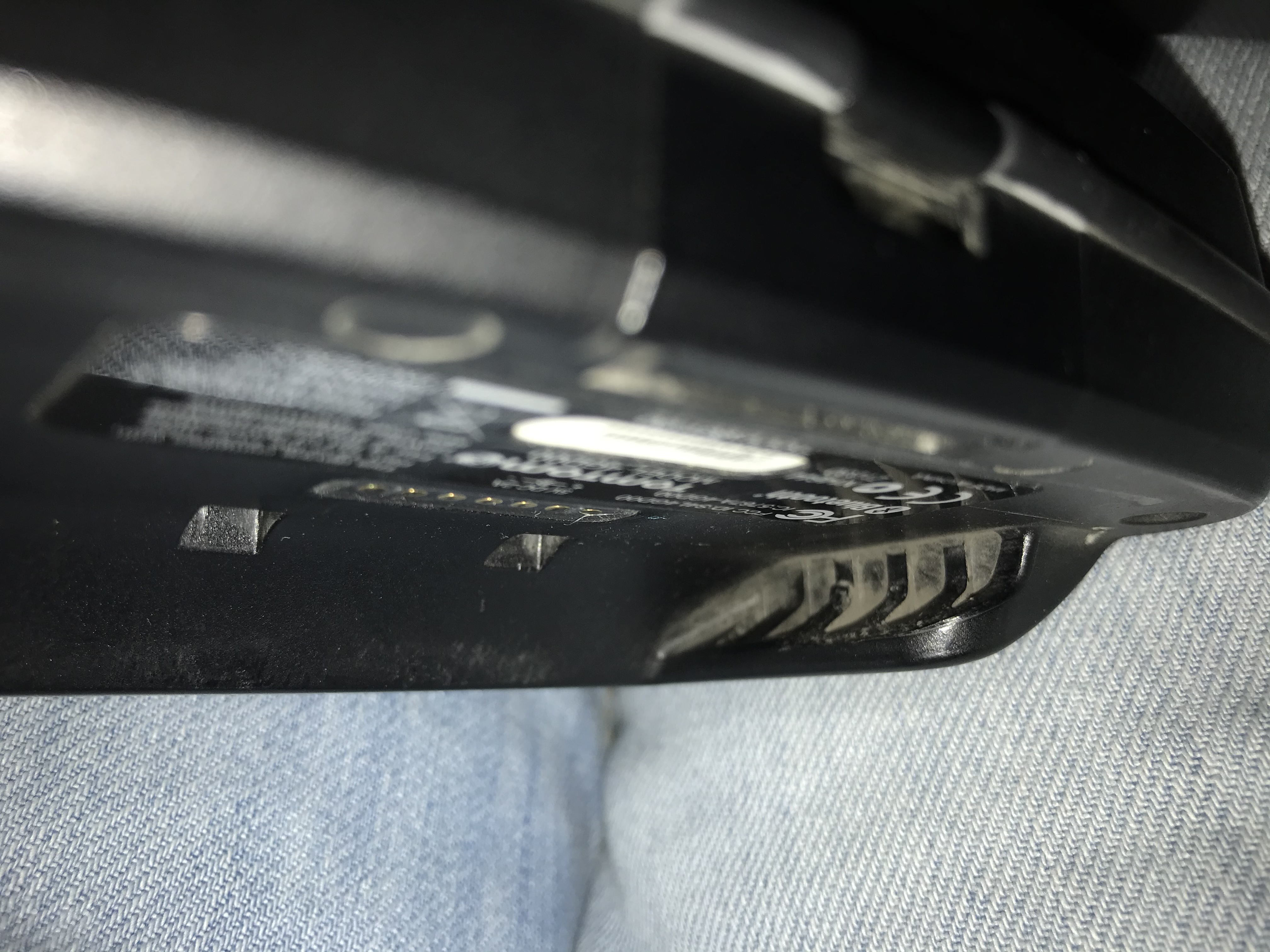

Wie schaut das Gegenstück aus, wahrscheinlich kein Foto möglich. Ich hab das gleiche Navi, schaus mir morgen mal an. Ich kenne da eine Adresse die machen Kunststoffschweißarbeiten, vlt. kann der was machen.

Ist schwer zu fotografieren.Kurtl hat geschrieben: So 23. Feb 2020, 21:28 Wie schaut das Gegenstück aus, wahrscheinlich kein Foto möglich. Ich hab das gleiche Navi, schaus mir morgen mal an. Ich kenne da eine Adresse die machen Kunststoffschweißarbeiten, vlt. kann der was machen.
Kurtl
Hab’s mal versucht:

Das sieht aber ziemlich uneben aus, um da ein ebenes Metallplättchen in so einem kleinen Maß effektiv aufzukleben.....
....würde man die Fläche vorher einebnen müssen ?
