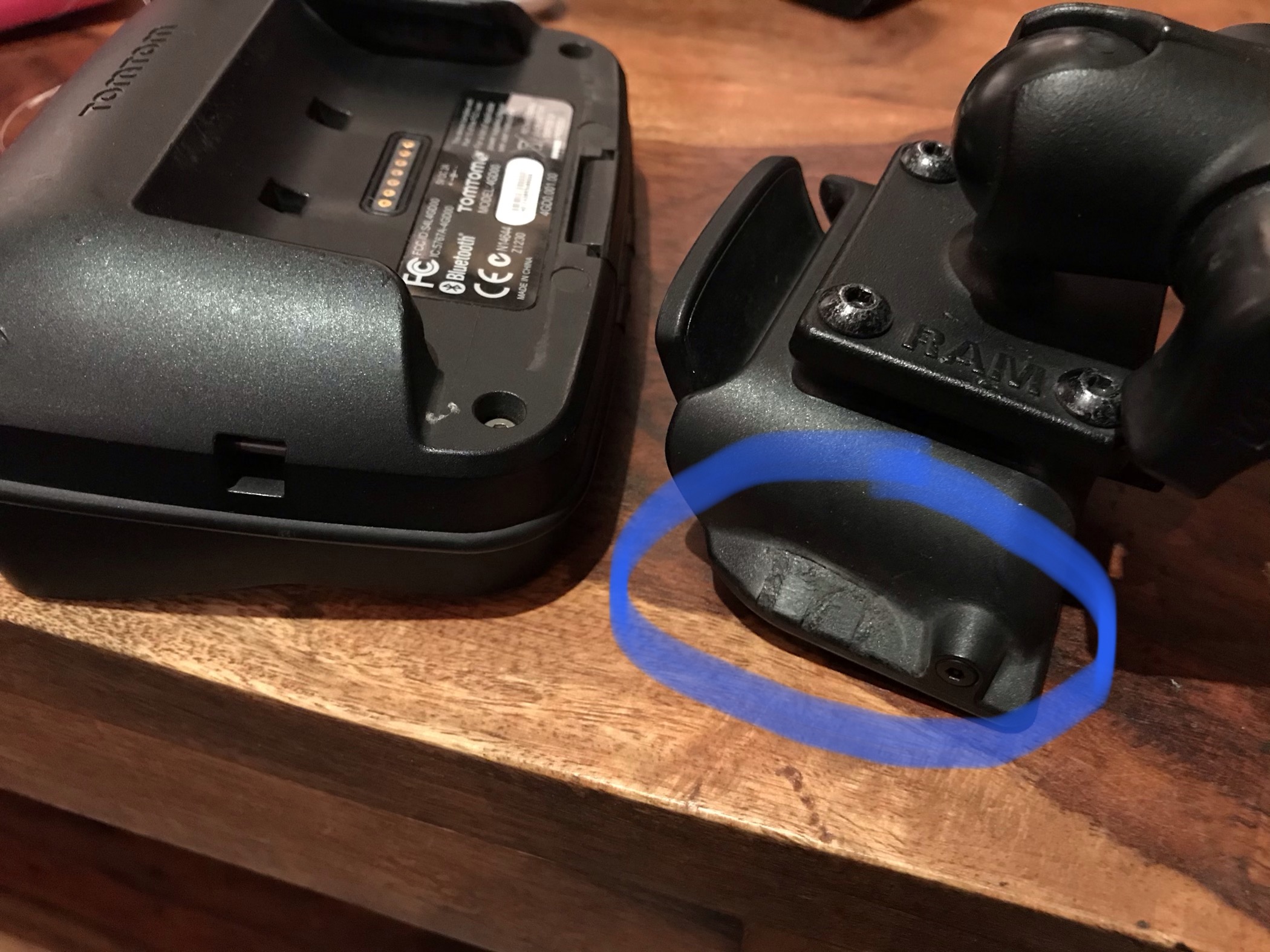

Letzten Winter habe ich die Navihalterung meines TomTom Rider 2013 von einem Spezialisten überholen lassen. Es waren die die Anschlußpins verbrannt. Diese wurden durch etwas stärkere ersetzt und die Kontakte überarbeitet, die sehr schwergängig waren.
Aber wie sich während meiner letzten größeren Mopedtour herausgestellt hat, hat das Navi immer noch Aussetzer bei der Stromversorgung. Nicht mehr so gravierend wie früher, aber sie sind noch vorhanden. Ich habe den Spezialisten nochmal angeschrieben. Er meint, dass das Navi möglicherweise zu locker in der Halterung sitzt. Ich habe mir die Halterung mal angeschaut. Und man sieht tatsächlich Verschleiß an der Führung.
Meine Frage: Was könnte ich da tun? Kann ich irgendwie Kunststoff auftragen, der nicht nach zweimal Navi rein und Navi raus wieder abbröckelt?
Hat jemand eine Idee?

Ein Metallblättchen aufkleben oder anschrauben

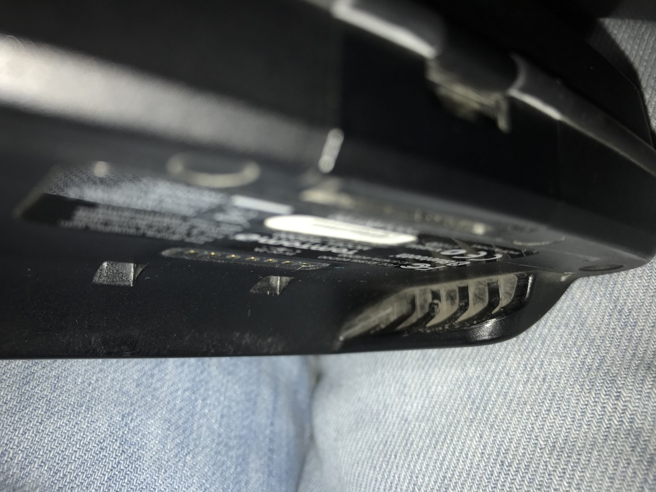

Wie schaut das Gegenstück aus, wahrscheinlich kein Foto möglich. Ich hab das gleiche Navi, schaus mir morgen mal an. Ich kenne da eine Adresse die machen Kunststoffschweißarbeiten, vlt. kann der was machen.
Kurtl
Kurtl
- Beiträge: 8310
Re: Tipps gesucht für das Auftragen von Kunststoff
Ist schwer zu fotografieren.Kurtl hat geschrieben: So 23. Feb 2020, 21:28 Wie schaut das Gegenstück aus, wahrscheinlich kein Foto möglich. Ich hab das gleiche Navi, schaus mir morgen mal an. Ich kenne da eine Adresse die machen Kunststoffschweißarbeiten, vlt. kann der was machen.
Kurtl
Hab’s mal versucht:

Ich würde mit ner Fühlerlehre messen wie stark "aufgetragen werden muß.
Dann entsprechend dünnes Alublech oder besser wegen der Gleiteigenschaften Nirostablech besorgen
und mit 2K Kleber aufkleben.
Alles was Du da an Kunststoff oder Harzen aufträgst hat das Risiko zu "Schmieren"
und dann klemmt's beim Aufstecken/Abnehmen.

Wenn ich das wüsste...Andreas_NRW hat geschrieben: So 23. Feb 2020, 23:33 Ich würde mit ner Fühlerlehre messen wie stark "aufgetragen werden muß.
Da könnten 1/10 - 2/10 mm schon reichen.

Das sieht aber ziemlich uneben aus, um da ein ebenes Metallplättchen in so einem kleinen Maß effektiv aufzukleben.....
....würde man die Fläche vorher einebnen müssen ?

was auch ginge, wenn Du in die Halterung von oben 2 kleine Gewindebohrungen (M3) machen würdest und 1 oder 2 Rändelschrauben eindrehen würdest.
Somit könntest Du nach dem koppeln mit den Schrauben das Navi nach unten fixieren.Hätte den Vorteil dass Du immer die unebenheiten durch Druck von oben ausgleichen könntest.

Von Wunderlich gibts wohl eine Halterung, die das Navi mit mehr "Druck" in die Halterung drückt. Aber €99,- sind mir für diese Halterung zu viel. Ich habe letztes Jahr genug getan, damit ich dieses alte Navi noch eine zeitlang weiter verwenden kann. Irgendwann ist mal gut. Daher suche ich nach einer kostengünstigen Lösung.
Eure Tipps klingen schonmal nicht schlecht. Danke dafür. Bin weiterhin offen für weitere Vorschläge und Optimierungen.
@Sylvia: Ich muss mir das zuhause mal anschauen und mit der Fühlerlehre ausprobieren wie sehr sich die Unebenheiten bemerkbar machen.

Fällt mir gerade ein weil selber bei der Elektrik-Reparatur mit machen lassen....
Die einfachste Möglichkeit...
besorg Dir eine originale passiv-Halterung (oder war die gar bei Deinem Navi auch dabei?)
bei der die Aufnahme nicht ausgeleiert ist und bau den Elektrik-Teil da rein.
Das Grundgehäuse mit den Führungen ist identisch.

Wenn das meins wäre, würde ich mit dem Lötkolben ein Schicht Kunststoff aufschweißen.
Dazu gibt es im In-net verschiedene Kunststoff Schweißstäbchen.
Für die Verkleidung der Domi habe ich immer welche da. Nur die Halterung wird kein ABS sein sondern ein anderer Kunststoff.
Ich hatte mir so ein Schwung mal kommen lassen. Beispiel:

So ähnlich hätte ich es auch vorgeschlagen, nur hätte ich einfach Kabelbinder mit dem Lötkolben geschmolzen und somit aufgetragen. Das funktioniert Prima mit Kabelbindern.dieCobra hat geschrieben: Mo 24. Feb 2020, 13:56 Wenn das meins wäre, würde ich mit dem Lötkolben ein Schicht Kunststoff aufschweißen.
https://www.ebay.de/itm/Plastic-welding ... SwDk5UJcqy
Dann die Fläche glatt (auf Maß) schleifen.
Das wäre für mich eine Kostengünstige Möglichkeit die ein wenig Zeit beansprucht, aber nicht viel Kostet.

Mit Kabelbinder... ok. Das ist natürlich auch eine Variante. Daran habe ich noch nicht gedacht.
Habe mir gestern überlegt, ob ich ein Stück Polycarbonat/Lexan ausschneiden und auf die Fläche kleben soll. Das Lexan könnte die passende Dicke (ca. 0,3mm) haben und hat den Vorteil, dass die Oberfläche glatt und eben ist.
Wie lange diese Lösung halten wird weiß ich nicht. Das müsste ich ausprobieren. Ich bin nur noch am Überlegen, mit was ich das Lexan ankleben möchte. Ich habe diverse Klebstoffe zur Auswahl:
Doppelseitiges 3M Klebeband (hält wie Katzensch...!) hätte ich auch, aber damit würde das Einzuklebende Stückchen zu dick werden.
@Andreas_NRW: Ich bin mit der Fühlerlehre nicht zwischen Navi und Halterung gekommen. Ist zu verwinkelt das Ganze.
