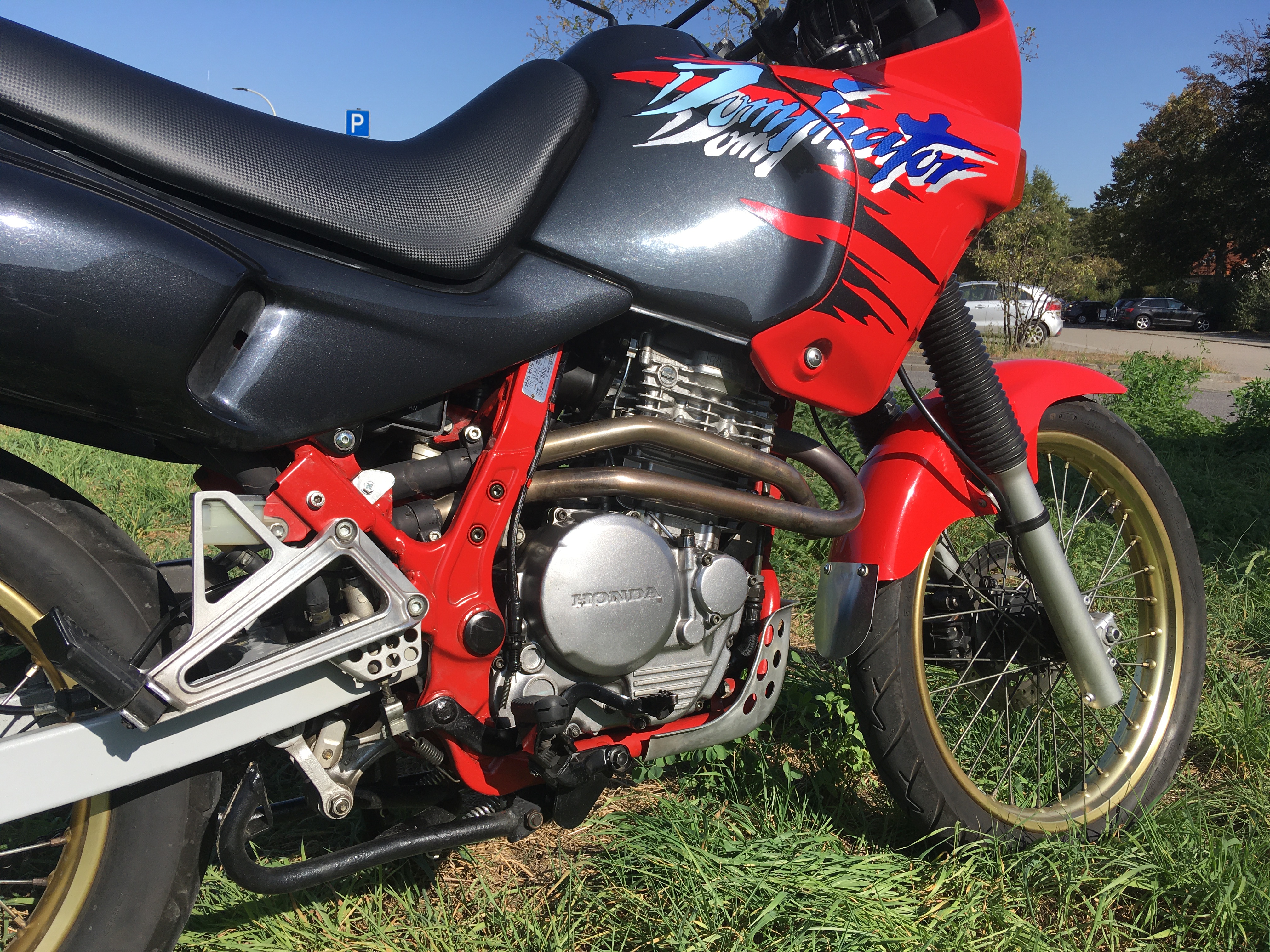

einmal in die Runde. Ich bin knapp 40 Jahre. Habe ne nx 650 und ne Dr 800 beide 1993 produziert.
Anbei mal nen Foto der nx.
Sollte man den Kotflügel etwas höher legen oder kürzen? Originale Optik ist mir wichtig.

Beiträge: 4970
Re: Egu krümmer
Die Rohrführung dieser Krümmer im Bild sind völlig anders als bei meinen EGUs.
Die im Bild laden extrem weit nach vorne aus, die Machart und die Radien sind auch ganz anders.
Kein Wunder, dass das mit dem Vorderrad enger (zu eng...) wird.
Entweder gab es eine andere, evtl. frühere ? Serie von EGU
(hatte ich allerdings noch nie zu Gesicht bekommen und bezweifle auch, das die mit dem Makel; Vorderrad so jemals zugelassen worden wären)
oder aber, das sind gar keine EGU.

Beiträge: 8277
Re: Egu krümmer
Wenn ich mir die Bilder so anschaue, dann bin ich fast der Meinung, dass das kein EGU-Krümmer, sondern ein ABP-Krümmer ist.
Es gab im alten Forum mal eine Übersicht vom Michael, der die unterschiedlichen Krümmerformen gegenübergestellt hat. Das Foto habe ich dort nicht mehr gefunden, aber dafür in seinem Nixenforum: Krümmer-Vergleich an der NX 650
Diese großzügige Rundung der Rohre, und auch die Tatsache, dass die Rohre entlang des Motors nicht parallel verlaufen, deutet stark darauf hin, dass es sich bei Deinem Krümmer um einen von ABP handelt.

Gibt es denn schöne Krümmer die nicht anschlagen? Habe in den Unterlagen gewühlt und tatsächlich eine Abp Racing Rechnung über einen Krümmer gefunden...

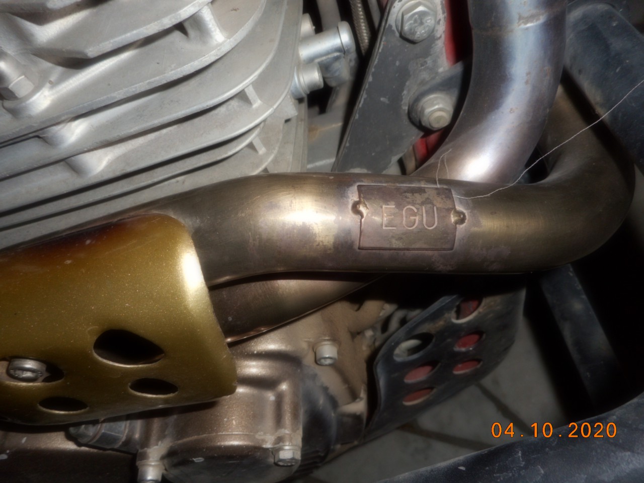

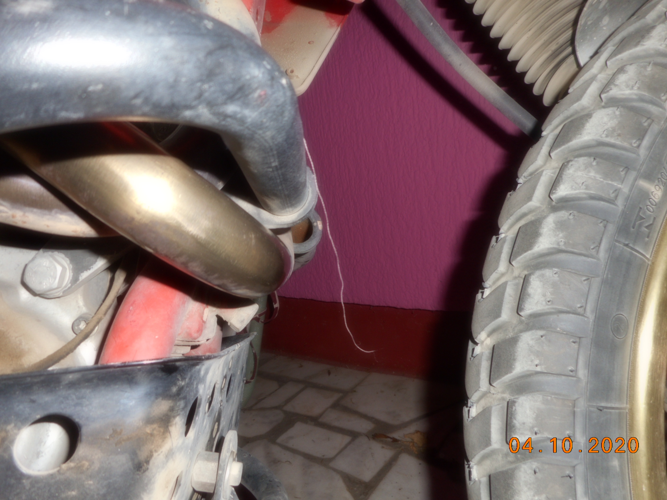

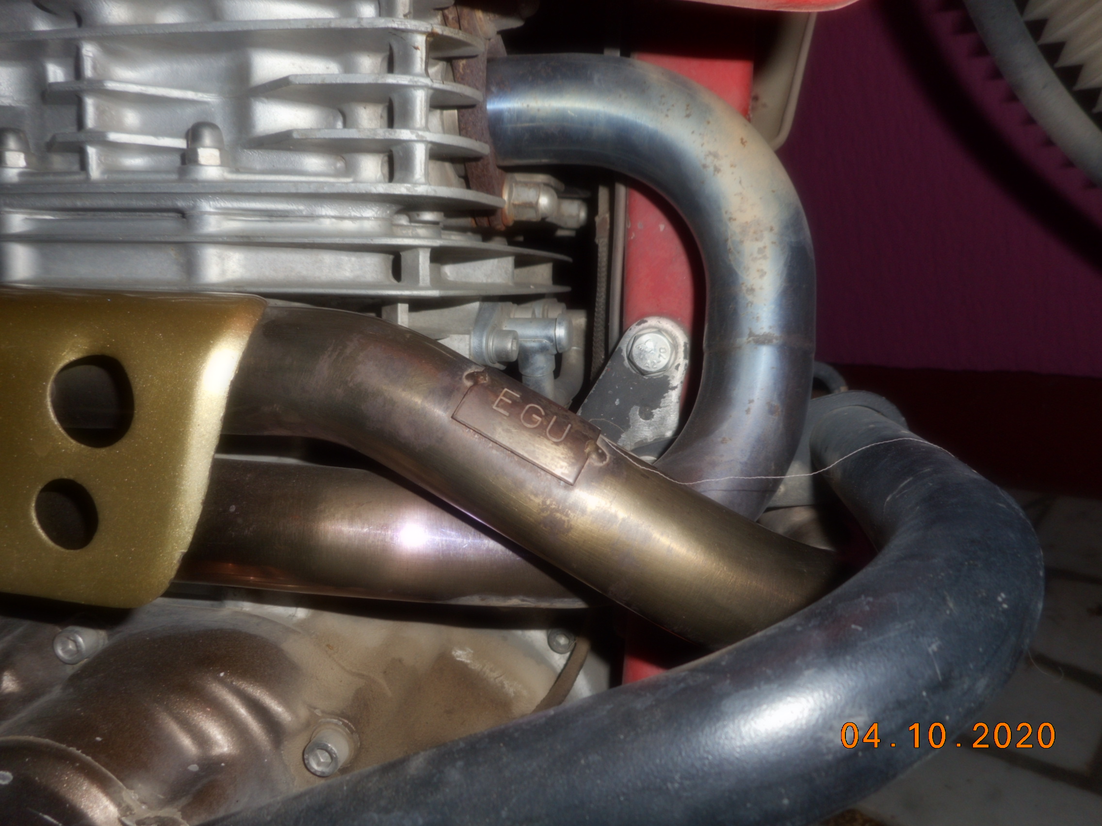

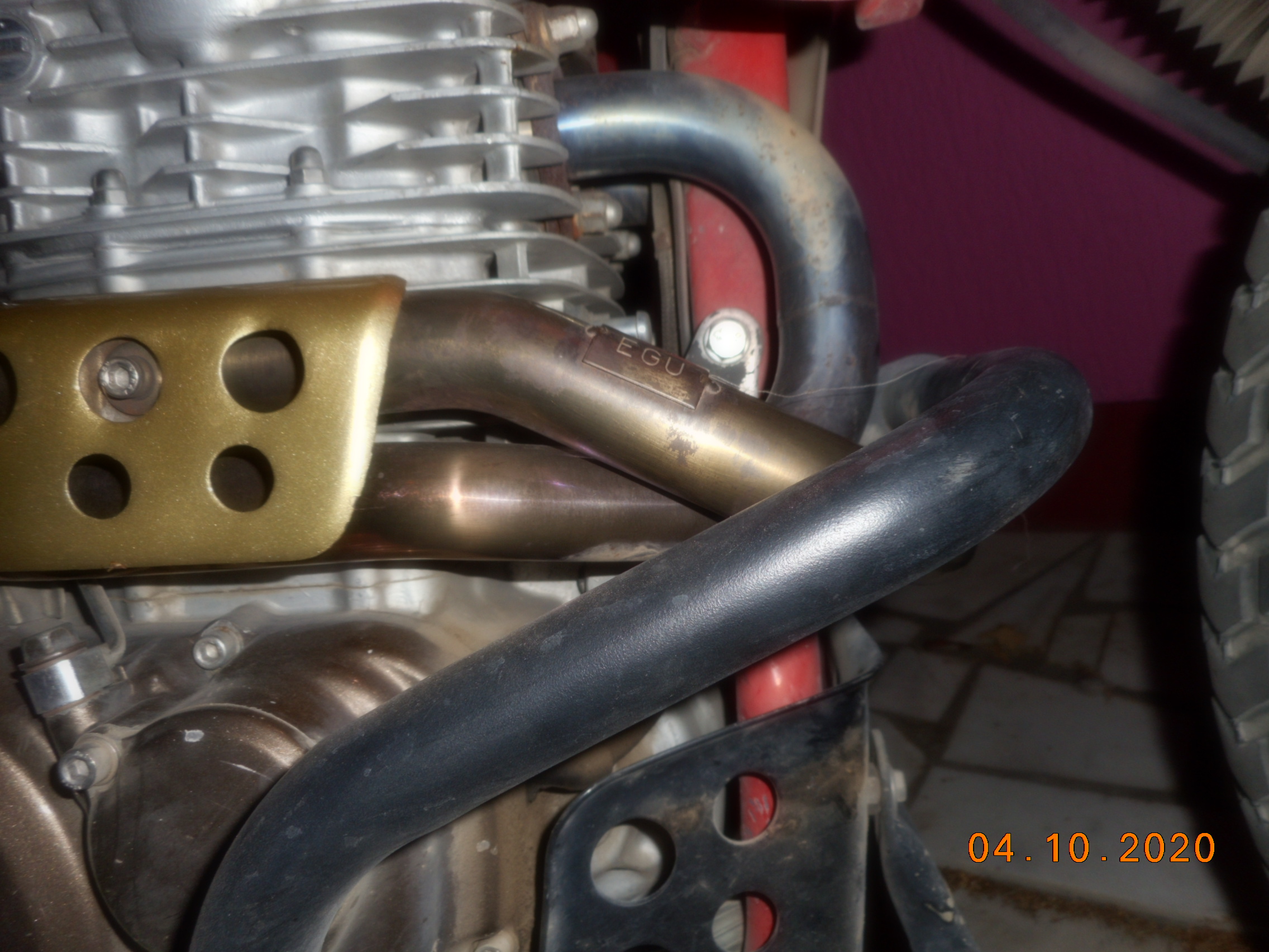

hallo Leute , vielleicht kann ich euch unterstützen mit ein paar Bilder von meinem EGU Krümmer. Keine Chance beim eintauchen der Gabel dass der Krümmer irgendwie Kontakt bekommen könnte, Er reicht nicht mal über den Sturzbügel hinaus. Also kann das kein EGU sein. Grüsse euch.

Wie viel verschiedene Krümmer hat Egu den gemacht? Bei mir ist kein Schild vorhanden und die Bögen, besonders der der linken Auslaßseite stehen weiter vor. Ich hab auch definitiv einen Egu dran. Hab ich selbst (sogar mit der Domi) dort abgeholt.

EGU kann man mit Schild oder ohne Schild bestellen.
