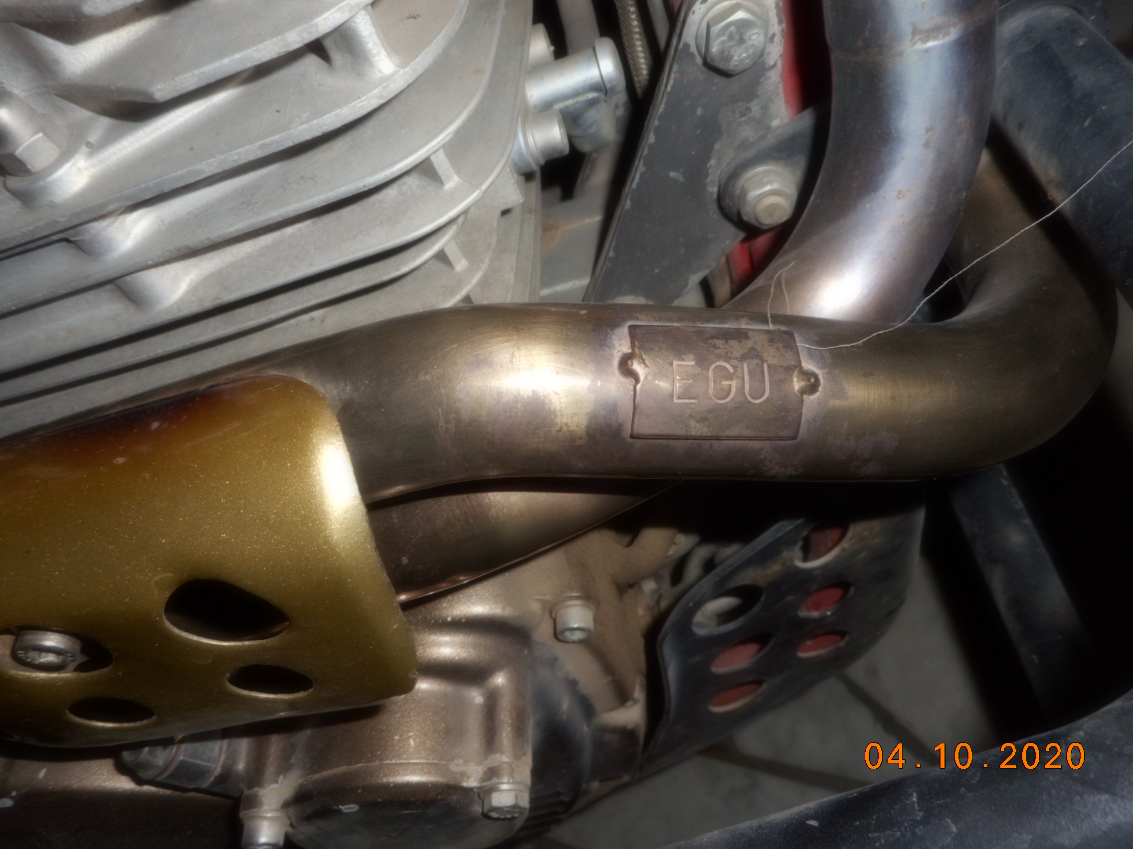

hallo Leute , vielleicht kann ich euch unterstützen mit ein paar Bilder von meinem EGU Krümmer. Keine Chance beim eintauchen der Gabel dass der Krümmer irgendwie Kontakt bekommen könnte, Er reicht nicht mal über den Sturzbügel hinaus. Also kann das kein EGU sein. Grüsse euch.

Wie viel verschiedene Krümmer hat Egu den gemacht? Bei mir ist kein Schild vorhanden und die Bögen, besonders der der linken Auslaßseite stehen weiter vor. Ich hab auch definitiv einen Egu dran. Hab ich selbst (sogar mit der Domi) dort abgeholt.
Beiträge: 5448
Re: Egu krümmer
EGU kann man mit Schild oder ohne Schild bestellen.
