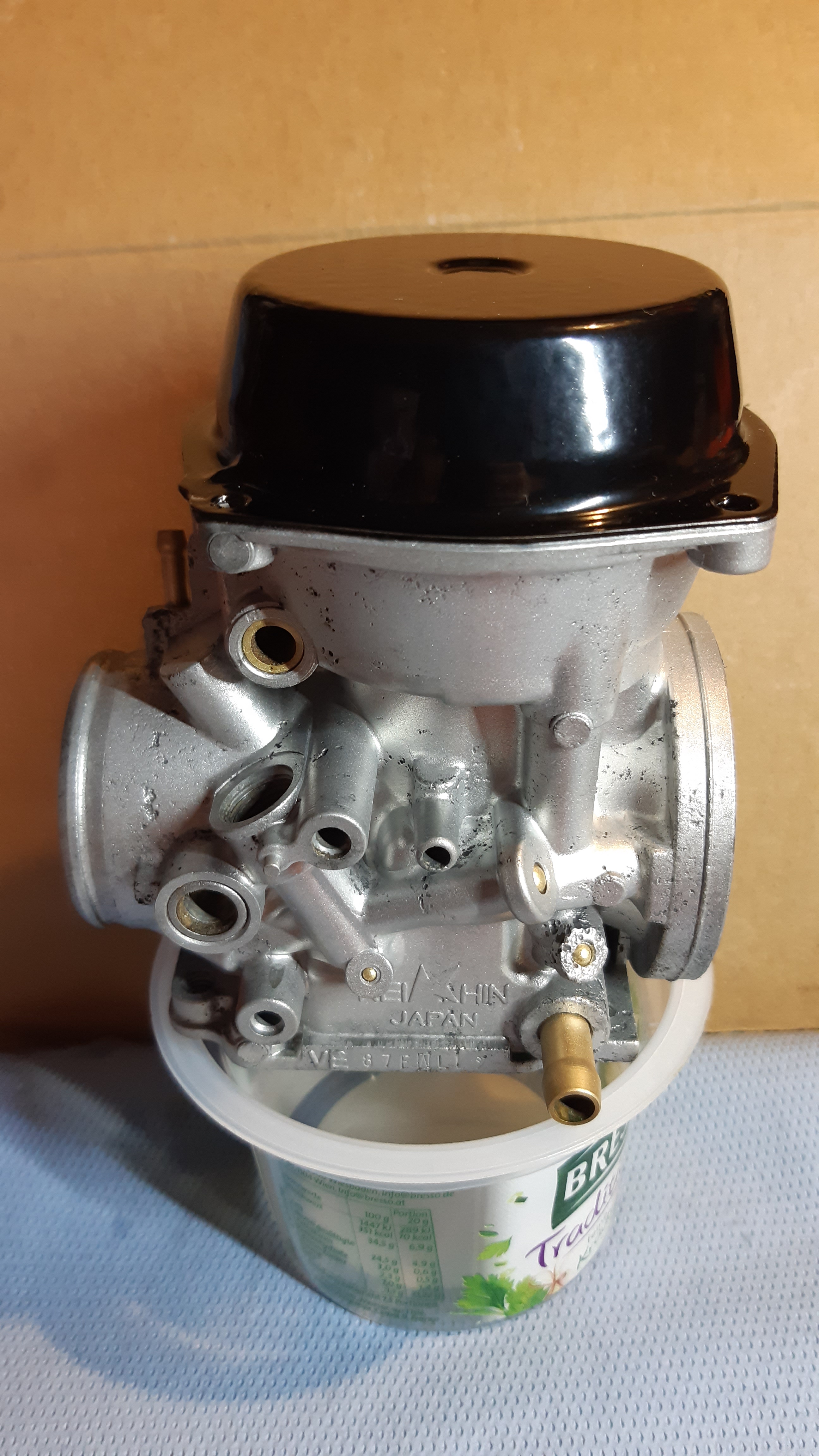

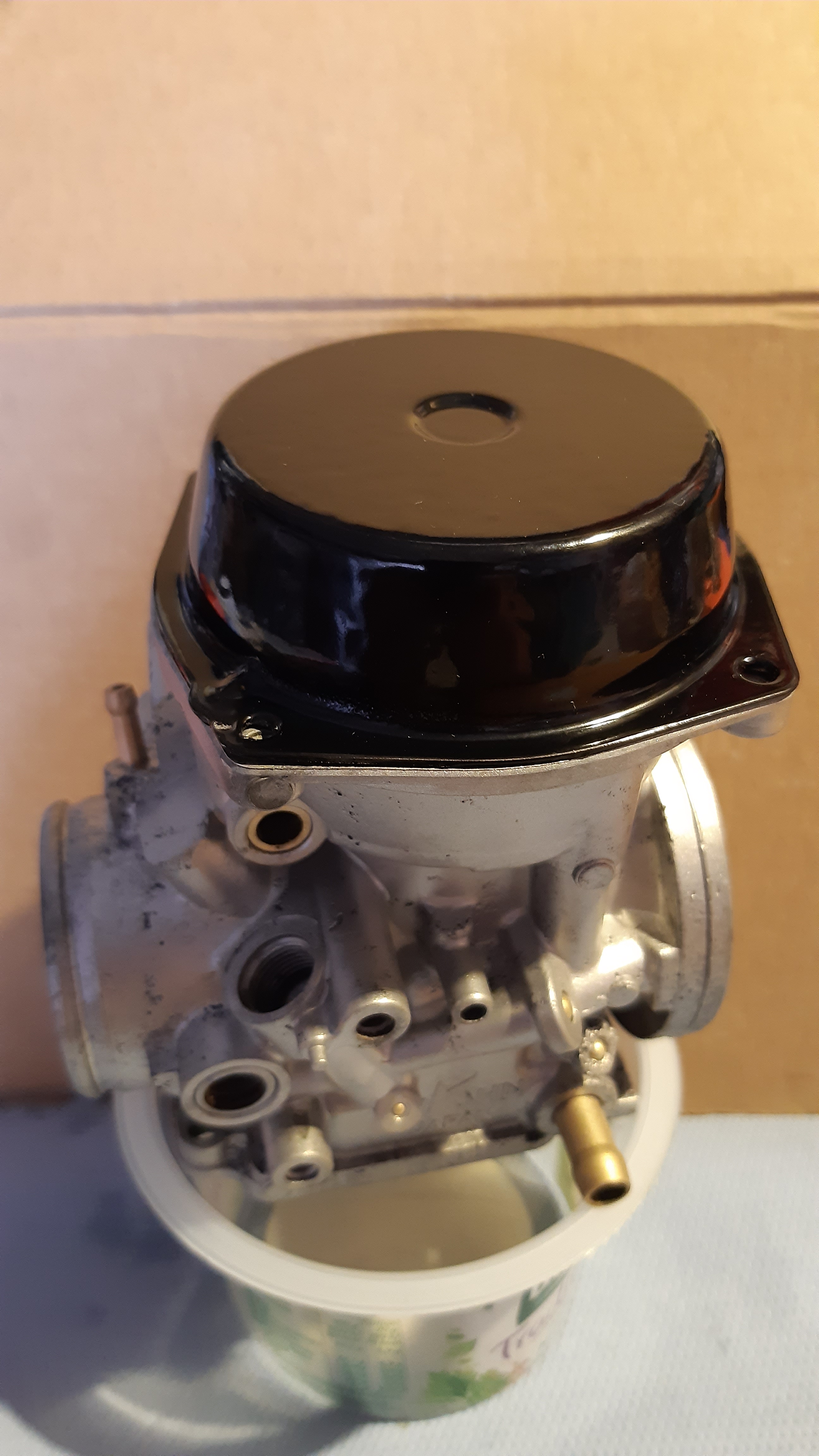

Oh, ein Bressot Schwimmerkammerdeckel 8-)
Sorry falls ich da was überlesen habe.
Andi, kannst das mit der Aufladung Bitte etwas näher erklären.
(Welche Spannungen werden benötigt, nehme an Gleichspannung ist notwendig. Falls, Polarität wo muss was hin etc. pp).

langer hat geschrieben: Mi 28. Apr 2021, 23:50 Oh, ein Bressot Schwimmerkammerdeckel 8-)
Ist ein mit der Pistole geliefertes Netzteil.
30-50 KV einstellbar.
Eine Masseleitung kommt an das Werkstück/metallische Aufhängung.
Über ein Fußpedal wird dann die Aufladung in der Pistole eingeschaltet.
