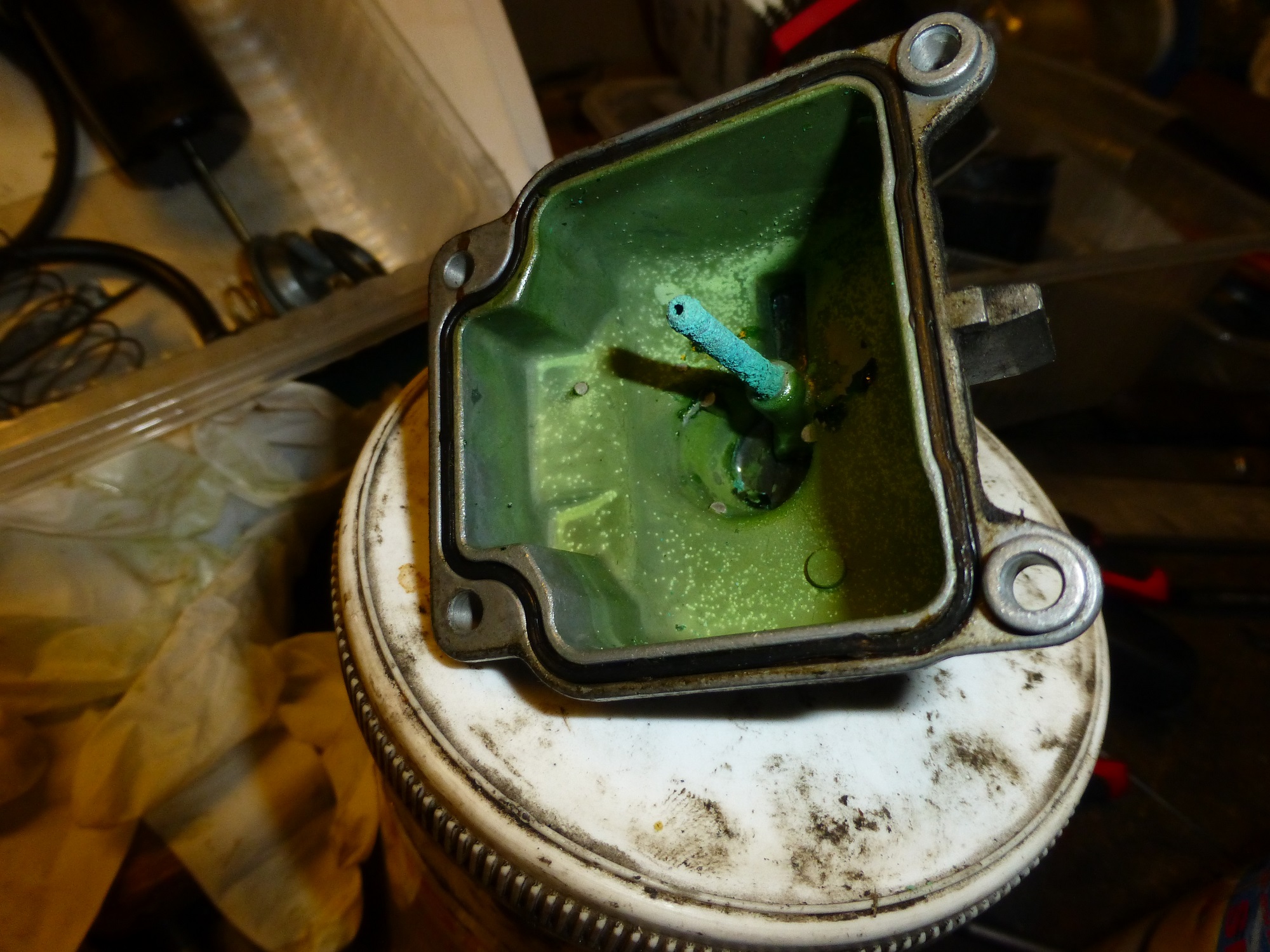

Ich habe mir letztes Wochenende ganz spontan eine XR 650L gekauft. War grad sehr günstig. Das Teil hat vorher rund 4 Jahre gestanden. Sprang nicht mehr an, Gas geben war auch nicht. Trotzdem eingepackt, obwohl die Tank-Sitzbank-Kombination von einem anderen Motorrad stammt, was sich jetzt doch als kleines Problem herausgestellt hat.
Der andere Tank hat nämlich zwei Benzinhähne, links einen normalen mit Hebel, rechts einen zum schrauben (also wie ein Wasserhahn), und den fast unzugänglich. Also wurde der auch nie geschlossen, ich meine sogar, die Vorbesitzerin hat von dessen Existenz noch nicht mal was gewußt. Und so hatte der Tank rund 4 Jahre Zeit, sich über den Vergaser per Verdunstung zu entleeren. Geschafft hat er es nicht, weil vorher der Gelee in den Benzinschläuchen den Nachlauf unterbunden hat. Ob der Restsprit aus dem Tank überhaupt noch brennbar ist, werde ich noch ausprobieren.
So sieht der Vergaser von innen aus: Nun, sowas ist mir noch nicht untergekommen. Ich hätte gern noch den Schwimmer ausgebaut, doch das Schwimmerventil ist fest. Ebenso wie die Drosselklappe, der Choke-Kolben, die Leerlaufgemischschraube, der Gleichdruckkolben (Vergaserschieber) und das Ventil der Schubabschaltung. Kurzum, es bewegt sich am Vergaser rein nichts mehr. Die grüne kristalline Substanz ist überall. Die ganzen kleinen Bohrungen und Kanäle werden nicht besser aussehen.
Was macht man jetzt damit? Tonne? Oder die Reinigung, sprich die Auflösung der Spritreste probieren? Was kostet das alles? Geht das überhaupt? Oder/wahrscheinlich ist es doch wirtschaftlicher, einen funktionierenden Domi-Vergaser in der Bucht zu besorgen? Dann wäre das Risiko von Restdreck im Vergaser überschaubar.
Was meint Ihr dazu?
Was meint Ihr dazu?
- Beiträge: 4796
Re: Vergaserreinigung welche Methode?
Der Aluguss sieht noch gar nicht mal so angegriffen aus, was hoffen lässt das die Kanäle etc. noch nicht humifiziert
sind,
aber der Grünspan am Messing schaut arg fortgeschritten / übel aus.
Im besten Fall wäre das Gehäuse (ist ja immerhin das teuerste Teil) evtl. zu retten. Mit Glück reicht dann alles an tauschbarem Messing zu erneuern.
Du kannst versuchen zunächst die alten Sprit-Versteinerungsreste aufzulösen, dann siehst du mehr.
PS. Noch vergessen.
Sollte die Drosselklappe an ihren Kanten ausgefranst sein (Fraß), war es das.
PS. Noch vergessen.
- Beiträge: 680
- Wohnort: Freital
Das Problem ist, es läßt sich nichts bewegen. Nichts. Kriechen die Auflösungsmittel in die Wellenpassungen oder in das Gewinde der Leerlaufgemischschraube? Am Choke-Kolben hängt auch noch der Bowdenzug. Den Gleichdruckkolben habe ich inzwischen mittels Kriechöl und Hebel herausbekommen.
Ich habe noch einen Vergaser als Ersatzteilspender.
- Beiträge: 4796
Das ist wohl bei diesem Zustand eine Frage des Mittel und der Zeit.Barniebutsch hat geschrieben: ↑Mo 31. Okt 2022, 21:31 Das Problem ist, es läßt sich nichts bewegen. Nichts. Kriechen die Auflösungsmittel in die Wellenpassungen oder in das Gewinde der Leerlaufgemischschraube?...
Egal was du nimmst, auch wenn das Mittel wirkungsvoll ist, das wird dauern bis sich da überhaupt etwas tut.
Mit Diesel, Petroleum & Co wird sich da evtl. nach mehreren Tagen in Passungen etwas tun, sich wieder bewegen,
aber spätestens beim Grünspan richtet Diesel etc. alleine sowieso nichts aus.
Vorher würde ich auch nicht versuchen die Düsen etc. raus zu bekommen. Der Grünspan hat wahrscheinlich die Gewinde dermassen "im Griff"
dass die, wenn du sie jetzt mit Gewalt rausdrehst, die Innengewinde des Gehäuse massiv schädigen werden
(es frisst und reibt damit die Gewinde im Gehäuse auf = Gehäuse unbrauchbar).
Frag mal den Andi, ob er meint das sein Mittel (war ne ziemliche chemische Keule, hab den Namen nicht mehr im Kopf) bei diesem Zustand noch was ausrichten könnte.
