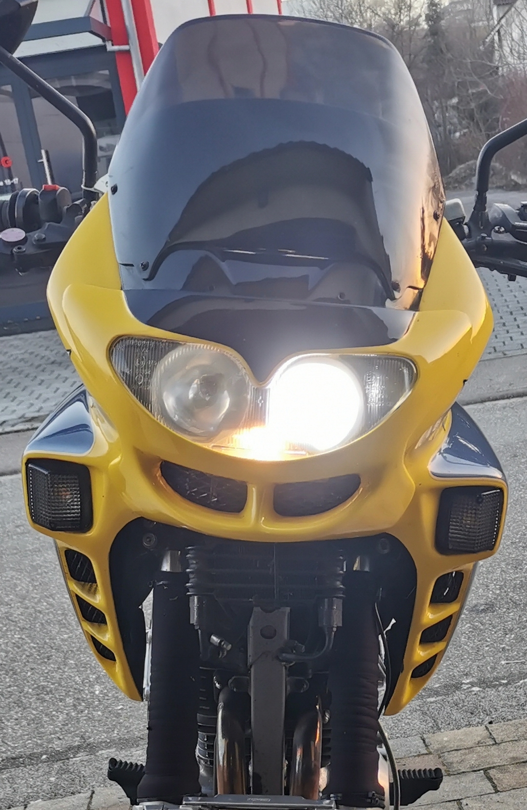

Moin ja ich habe einen Hyosung Ga125 Ölkühler bei unseren Domis verbaut.
Ich hab ihn direkt under der Lichtmaske verbaut. Bei einer Außentemperatur von 30 bis 32 Grad bekommen wir nie mehr als 100 bis 105 grad Öl Temperaturen drauf.
Gruß Thorsten

@Borsti
irgendwie ist deine wunderschöne Verkleidung leicht schief. Die hängt rechts etwas tiefer.

Borsti
Beiträge: 198
Registriert: So 11. Apr 2021, 17:06
Re: Hyosong Ölkühler Bilder
Beitrag von Borsti »
Hogi hat geschrieben: Mi 1. Sep 2021, 09:21 @Borsti
@Hogi da hängt nichts ist nur eine Täuschung 😉

Dir fehlt n Stehbolzen an der Achsklemmung :o
Beiträge: 4791
Tolek hat geschrieben: Mi 1. Sep 2021, 19:38 ...Dir fehlt n Stehbolzen an der Achsklemmung :o
Der ist höchstwahrscheinlich abgerissen. Sollte unbedingt gemacht werden. Diese Stelle ist lebenswichtig :!:
Und ein klein bisschen ist die Verkleidung (wahrscheinlich schon das Geweih) verdreht/gekippt. Da hat Hogi recht.
Beiträge: 4182
Steht ja auch schief, dann hängt's auch schief.
Beiträge: 4791
Nein, zum Rahmen hin.
Die Spitze der Nasenmitte sowie die Senkrechte Linie der Nase zum Rahmen-Vierkantrohr, am Winkel der Fläche unter der Nase zum Winkel des Moped,
sowie an der unterschiedlichen Tiefe der Luftleitflügel (unten an den Gabelholmen) zum rechten Winkel des Vierkantrohr, da sieht man es am besten.
Borsti hat geschrieben: Mi 1. Sep 2021, 09:34
Nickless hat geschrieben: Mi 1. Sep 2021, 09:29 Du wirst um orange aber trotzdem nicht ganz herum kommen, ob egal , oder sch....egal. Die Blinker müssen in unserm Lande orange leuchten bzw.blinken. :P
Da geb ich dir zu 100% recht
Stimmt da kann man sehen wie selten ich fahre und nachschaue.
Bin in den letzten 2 jahren nur 600km damit gefahren.
