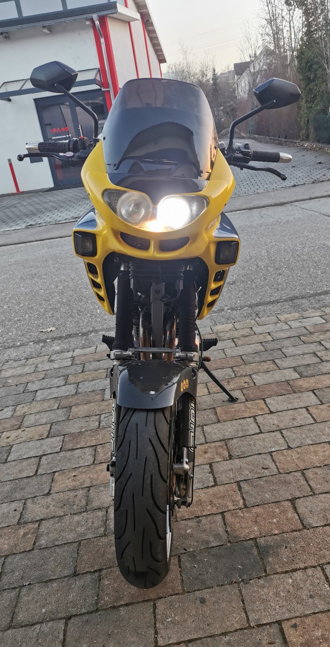

Moin ja ich habe einen Hyosung Ga125 Ölkühler bei unseren Domis verbaut.
Ich hab ihn direkt under der Lichtmaske verbaut. Bei einer Außentemperatur von 30 bis 32 Grad bekommen wir nie mehr als 100 bis 105 grad Öl Temperaturen drauf.

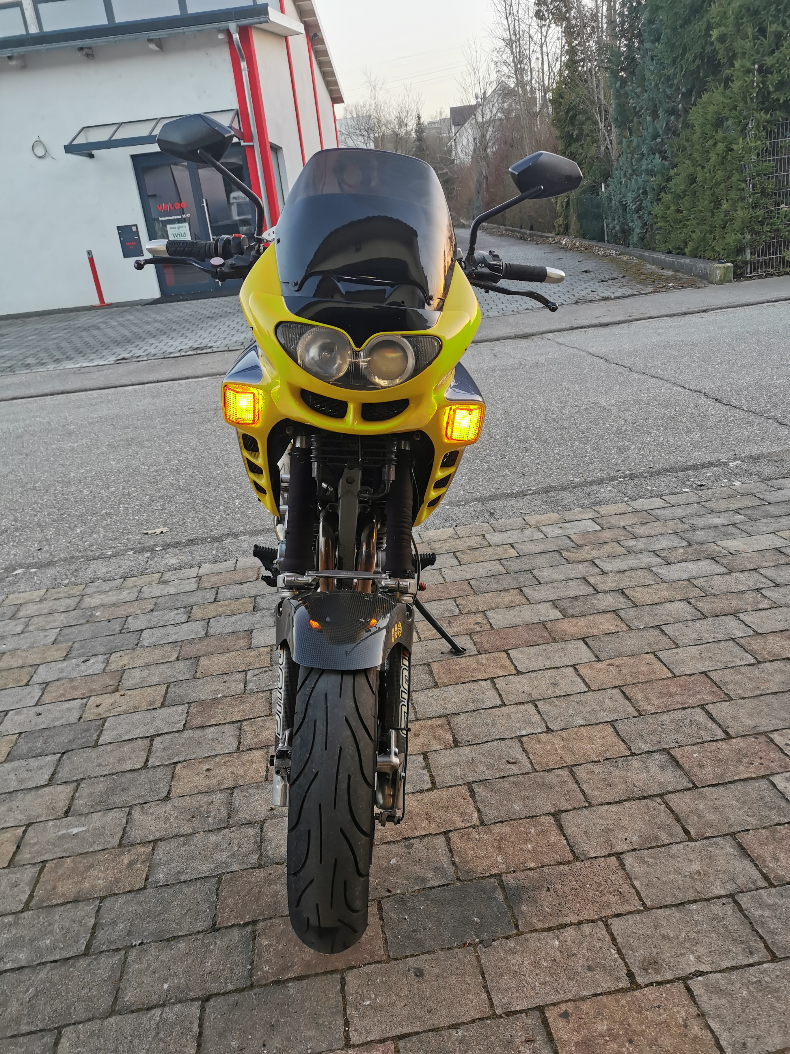

p.s. wo her hast du die schwarzen Blinker ? Die müssten an meine Alp passen. Ich hasse orange

@Borsti
irgendwie ist deine wunderschöne Verkleidung leicht schief. Die hängt rechts etwas tiefer.

Hogi hat geschrieben: Mi 1. Sep 2021, 09:21 @Borsti
@Hogi da hängt nichts ist nur eine Täuschung 😉

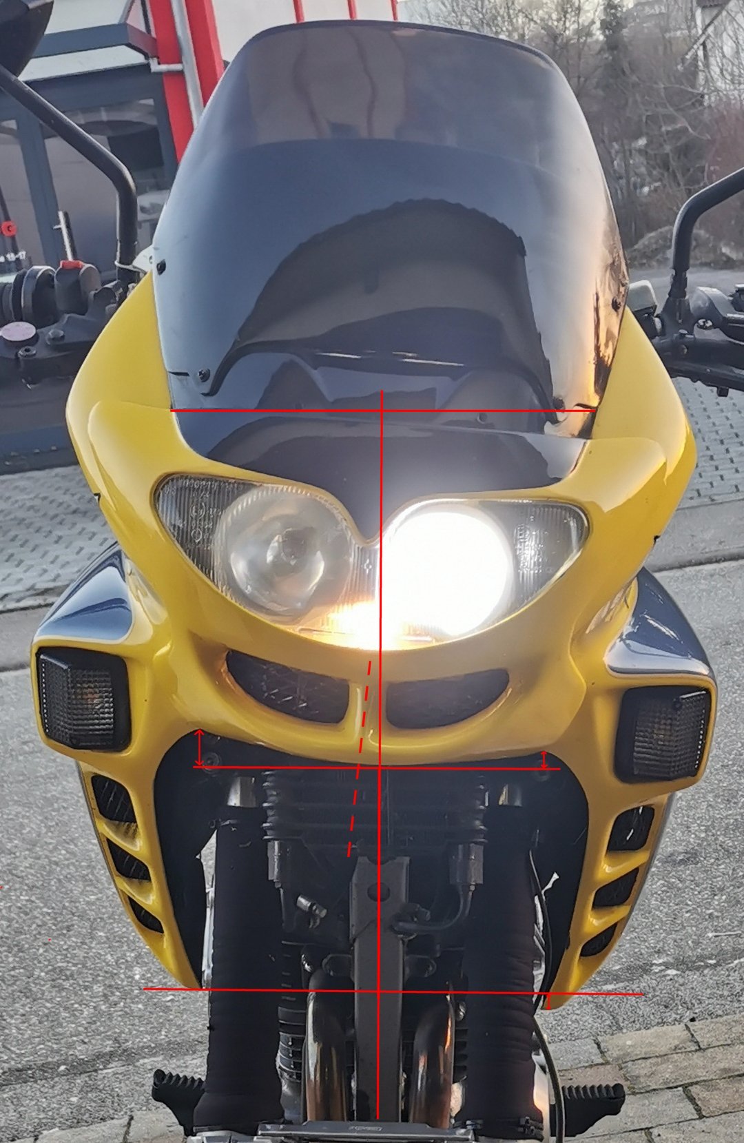

Tolek hat geschrieben: Mi 1. Sep 2021, 19:38 ...Dir fehlt n Stehbolzen an der Achsklemmung :o
Der ist höchstwahrscheinlich abgerissen. Sollte unbedingt gemacht werden. Diese Stelle ist lebenswichtig :!:
Und ein klein bisschen ist die Verkleidung (wahrscheinlich schon das Geweih) verdreht/gekippt. Da hat Hogi recht.

Nein, zum Rahmen hin.
Die Spitze der Nasenmitte sowie die Senkrechte Linie der Nase zum Rahmen-Vierkantrohr, am Winkel der Fläche unter der Nase zum Winkel des Moped,
sowie an der unterschiedlichen Tiefe der Luftleitflügel (unten an den Gabelholmen) zum rechten Winkel des Vierkantrohr, da sieht man es am besten.

p.s. ich wüsste immer noch gern wo die SCHWARZEN Blinkergläser her sind

Das Geld für den ABP Ölkühler hättest du dir sparen können. Die sind Schrott wir haben den an der FMX650 verbaut wirkung 4 bis 5 grad unterschied.
Die Schwarzen Blinker gibt es nicht mehr zu kaufen.
Das waren welche für hinten die habe ich dann bearbeitet und vorne verklebt.
