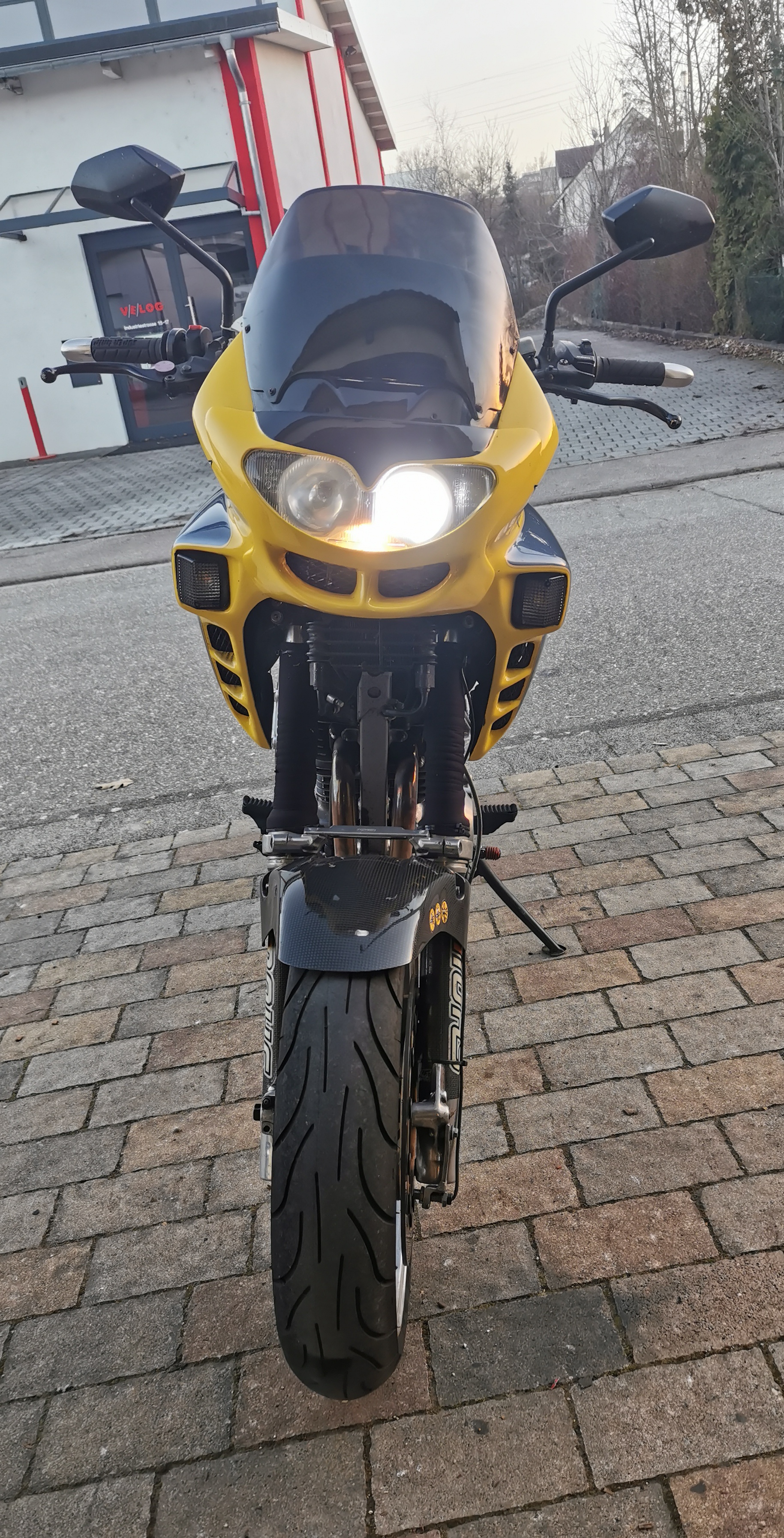

Moin ja ich habe einen Hyosung Ga125 Ölkühler bei unseren Domis verbaut.
Ich hab ihn direkt under der Lichtmaske verbaut. Bei einer Außentemperatur von 30 bis 32 Grad bekommen wir nie mehr als 100 bis 105 grad Öl Temperaturen drauf.
Gruß Thorsten

Re: Hyosong Ölkühler Bilder
@Borsti
irgendwie ist deine wunderschöne Verkleidung leicht schief. Die hängt rechts etwas tiefer.
@Hogi da hängt nichts ist nur eine TäuschungHogi hat geschrieben: Mi 1. Sep 2021, 09:21 @Borsti
Der ist höchstwahrscheinlich abgerissen. Sollte unbedingt gemacht werden. Diese Stelle ist lebenswichtig
Und ein klein bisschen ist die Verkleidung (wahrscheinlich schon das Geweih) verdreht/gekippt. Da hat Hogi recht.
- Beiträge: 5028
Nein, zum Rahmen hin.
Die Spitze der Nasenmitte sowie die Senkrechte Linie der Nase zum Rahmen-Vierkantrohr, am Winkel der Fläche unter der Nase zum Winkel des Moped,
sowie an der unterschiedlichen Tiefe der Luftleitflügel (unten an den Gabelholmen) zum rechten Winkel des Vierkantrohr, da sieht man es am besten.
Stimmt da kann man sehen wie selten ich fahre und nachschaue.
Bin in den letzten 2 jahren nur 600km damit gefahren.
