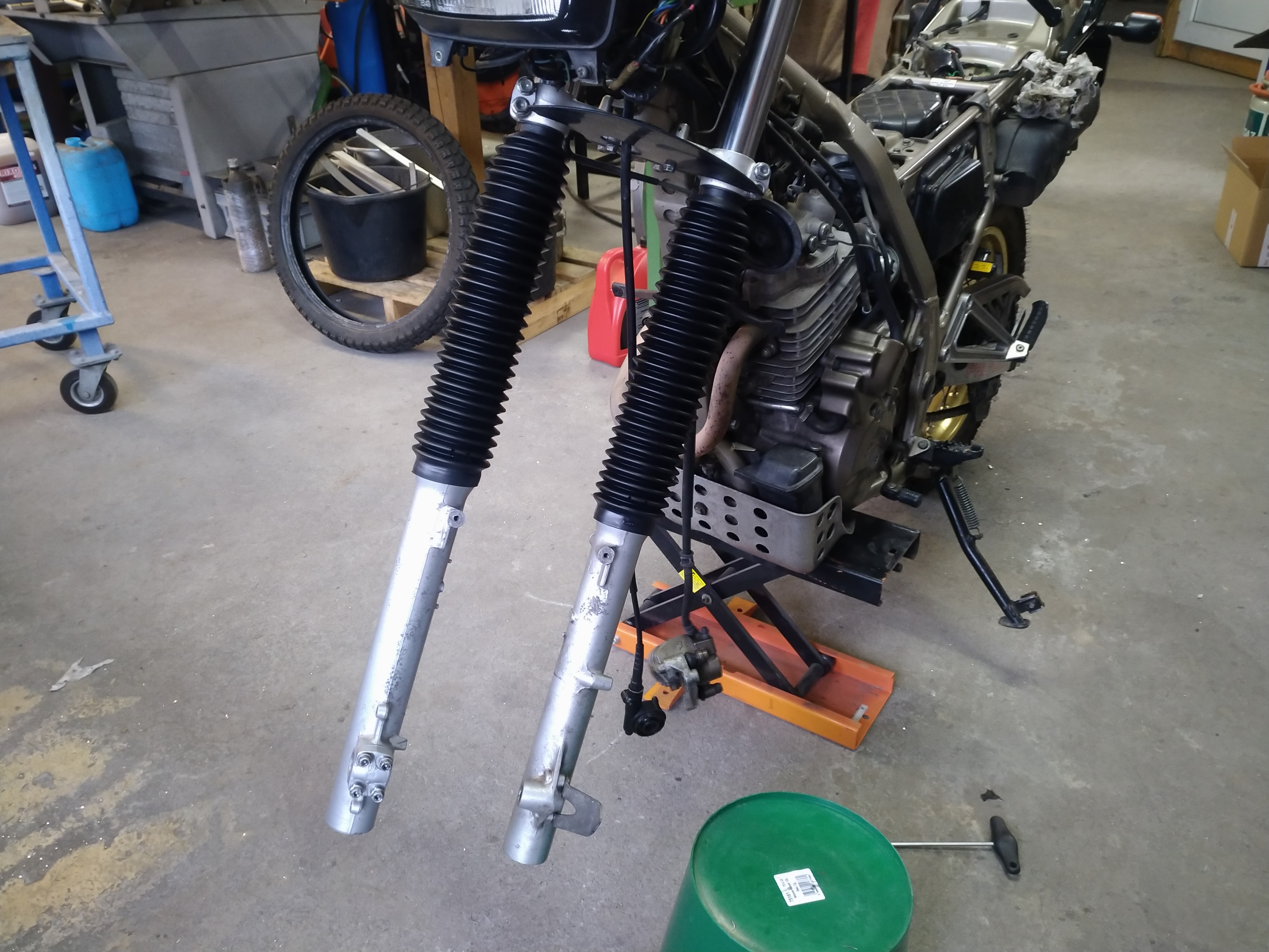

Aber heute gings wieder weiter mit der Instandstellung.
Vorweg; ich konnte mich nicht zurückhalten und habe kurz die Gabelbrücken demontiert. Hervor kamen Lenkkopflager in Kugelvariante. Praktisch ohne Fett. Sind den Spuren nach auch nicht das ersten Lager. (keine Ahnung wie man da widerstehen kann und nicht Kegelrollenlager verwendet.)
Da die Lagerschalen jedoch neuwertig aussehen, wurde das ganze kräftig gefettet und wieder zusammengesetzt.
Auch die Gabel konnte heute mit neuem Gabelöl befüllt werden. Gabelöl von Liquid Moly, Viskosität 10. Mal sehen ob das im Fahrbetrieb passt.
Die neuen Faltenbälge stammen von Ariete und passen wie die originalen bestens. (Wenn auch Modellspezifisch falsch in schwarz) Aber lieber schwarze als keine...

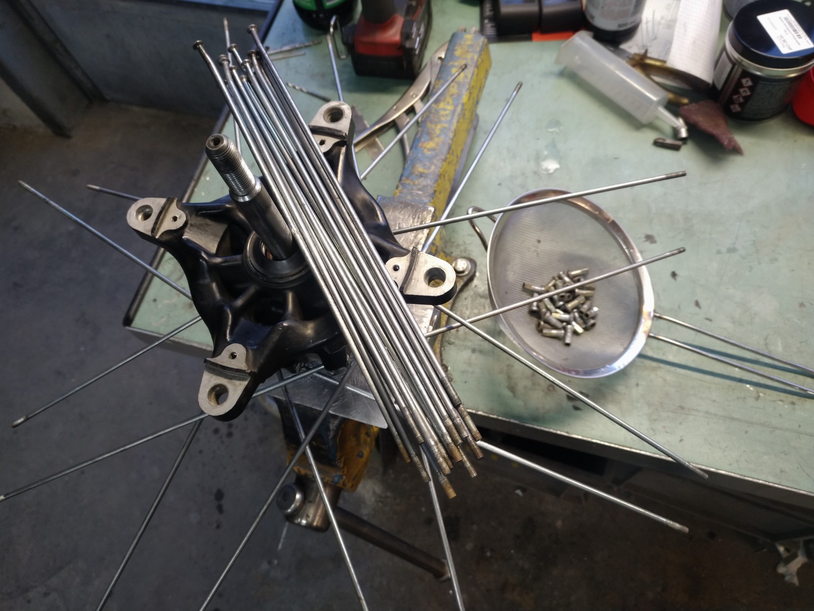

Danach wurden die Speichen mit Felgenreiniger so gut wie möglich gereinigt und das ganze wieder eingespeicht. Seitlichen Felgenschlag vorher 2.7mm, neu 0.6mm. Das lass ich mal so stehen. Ach ja Höhenschlag 0.5mm. Passt.
Leider sieht die Felge an diversen Stellen sehr übel aus. Da hat jemand mit Reifenhebern grobe Spuren hinterlassen. (Ich lasse das mal gelten, insofern die Spuren von einer Plattfussreparatur in der Mittagssonne einer Steinwüste in Marokko bei 50 Grad im Schatten herkommen.) Ansonsten, zieh dich warm an du Anfänger! Das geht auch mit einfachem Hebelwerkzeug ohne Kratzer!
Speichen einsetzen...
Nach dem Speichen einfädeln und grob alle Speichen gleichmässig auf Zug bringen, heisst es Zentrieren. Nun sieht das schon mal ganz gut aus. Die ganze Arbeit am Vorderrad hat mit Reinigung der Teile fast 6 Stunden gedauert. Tja, wärs nicht mein Hobby, wär's fast unbezahlbar. Damit wäre das Vorderrad jedoch überarbeitet. Anfang nächster Woche trudeln die neuen Gummis ein. Dann geht es dann auch schon mit dem Hinterrad weiter.

Könntest du mir einen Link reinstellen, würde sie mir auch gerne bestellen.RFVC Aktivist hat geschrieben: Fr 10. Dez 2021, 22:06

Ich habe gleich Edelstahlspeichen eingezogen, dann ist für immer Ruhe.

@Lehrling, Die Faltenbälge kommen vom *olo. (Ariete Faltenbälge 35cm für Ø35-45mm)
@dieCobra, war auch ein Gedanke. Habe ich jedoch verworfen, als ich die mittelmässige Felge sah.
