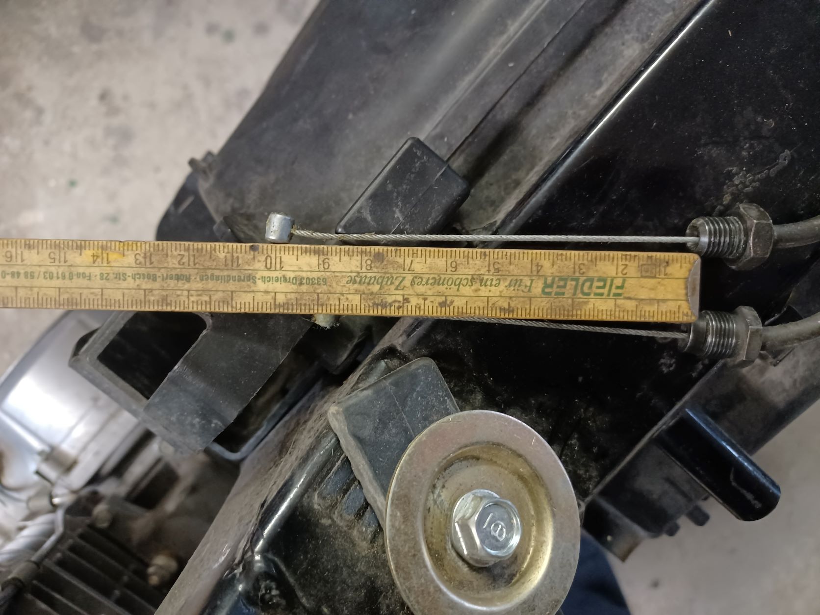

Brauchts Du mehr Infos?
Re: Welche Züge bei hohem Lenker?
Super! Danke. Erst mal nicht. Werde die Tage meine mal messen.
