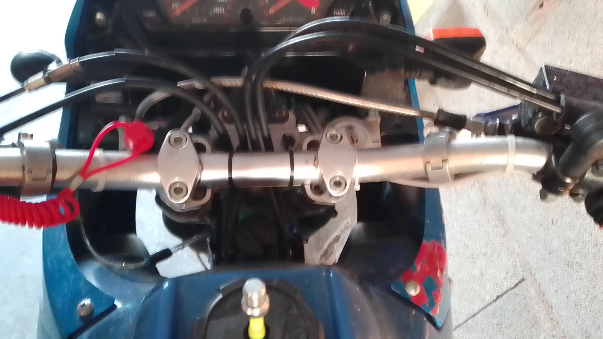

Moin, interessantes Thema! Ich hatte mir eine 30mm Erhöhung von Voigt bestellt und einmal alle Züge erneuert. (Fc moto)
Das passte bei mir leider bei der Bremsleitung nicht und die Gaszüge waren auch zu kurz…
