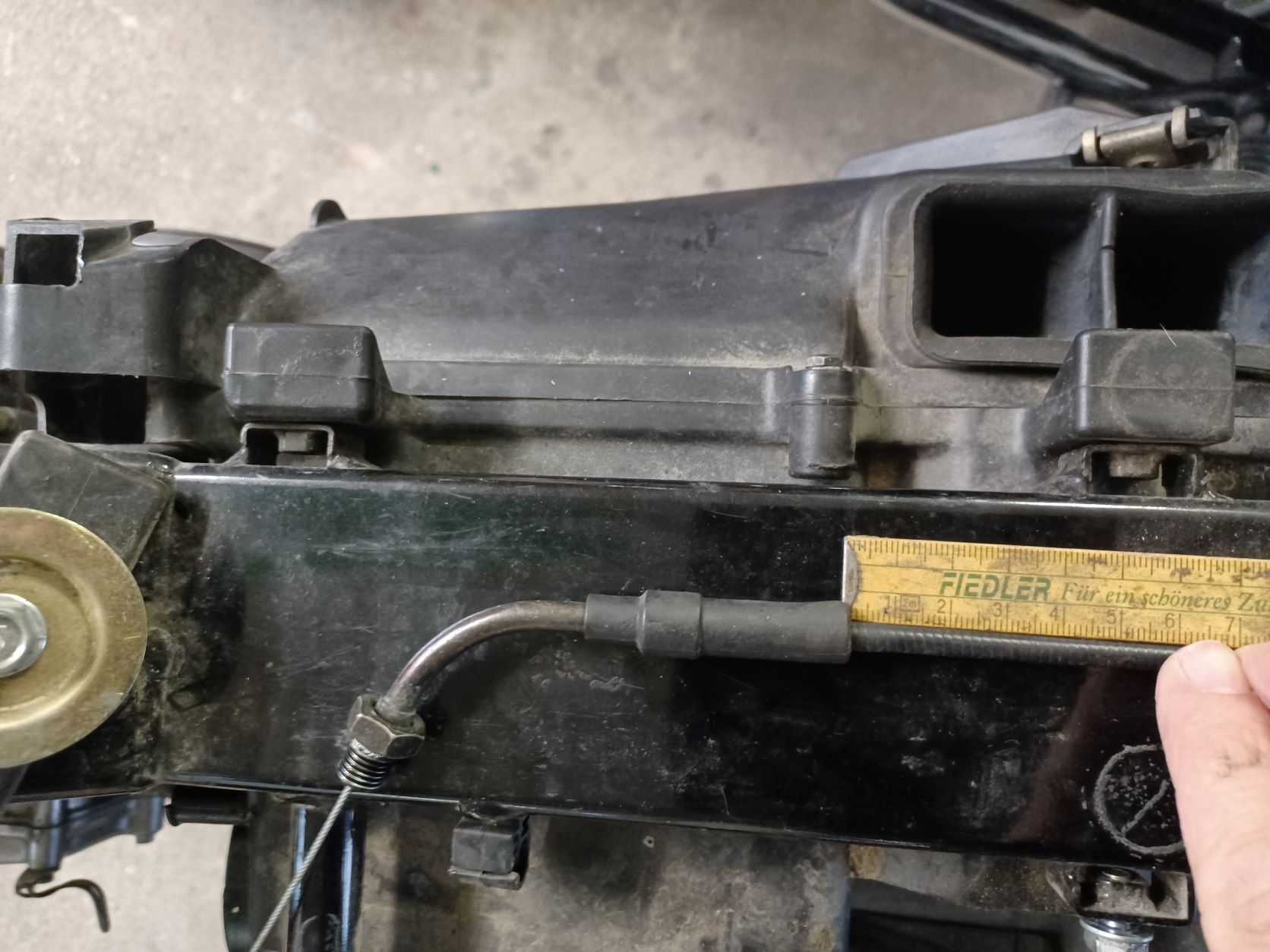

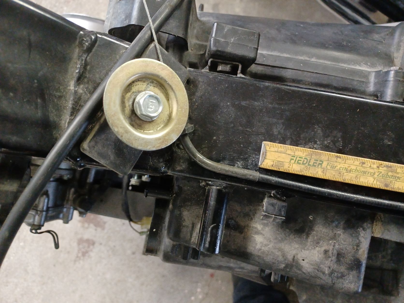

Wenn es wieder etwas wärmer ist, werde ich die Züge mal ausbauen und messen.

Super! Danke. Erst mal nicht. Werde die Tage meine mal messen.
