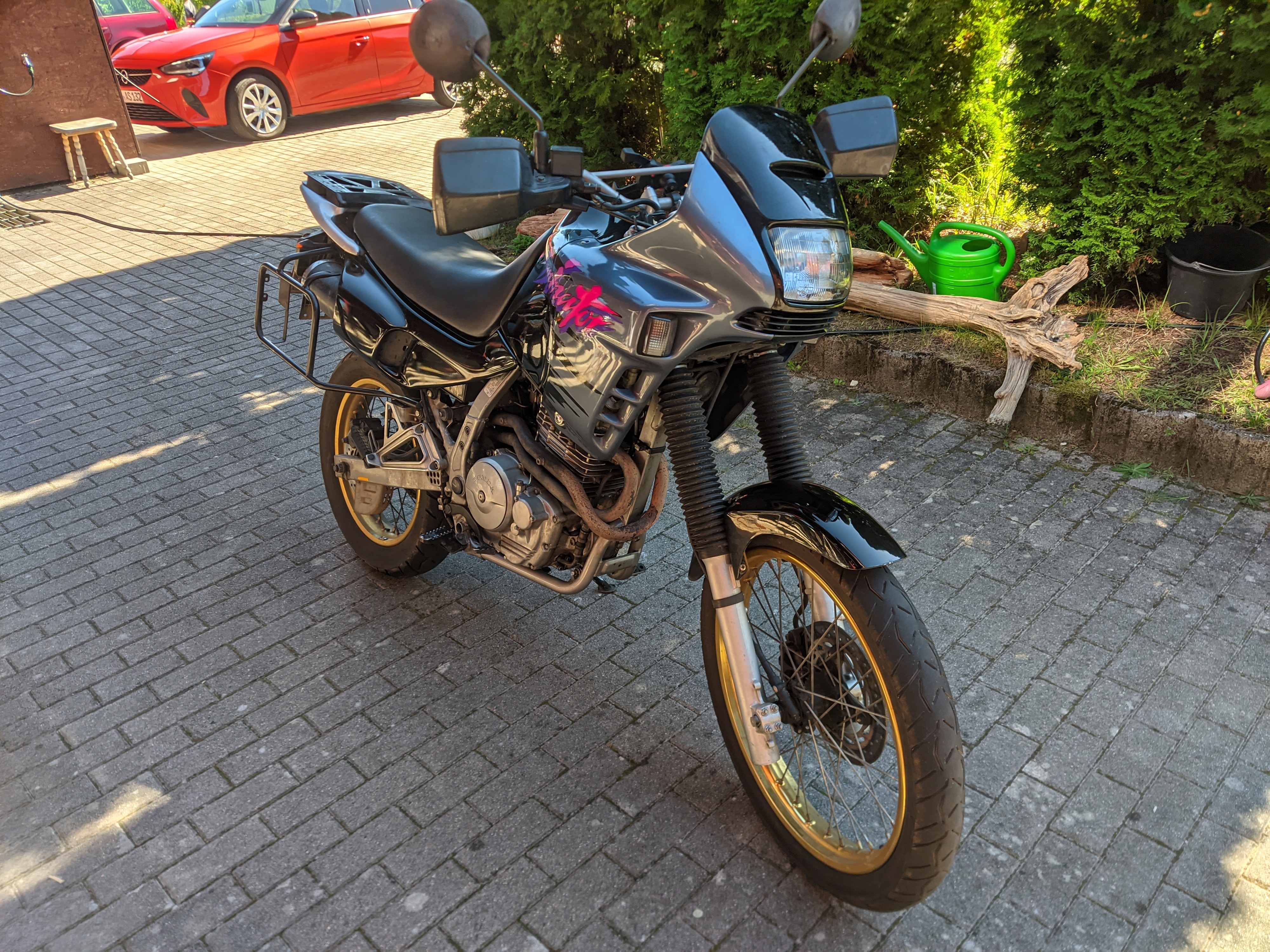

Heute wieder ein großer Meilenstein, der Motor steckt wieder im Rahmen!
Morgen sollte sie wieder blubbern, ich freu mich schon drauf

Re: Leistungsverlust nach längeren Lastperioden
So, sie fährt, und das nichtmal schlecht:)
Zum originalen Problem kann ich erstmal nix sagen, ich will es mit dem frischen Kolben nicht herausfordern. Bei 24c außentemperatur 120c öl zu haben ist auch nicht so schön, da wird im Winter wohl ein ölkühler kommen
Auf dass sie nochmal 75000km schafft^^
Vielen Dank für die Hilfe in dem thread hier!
Marvin
