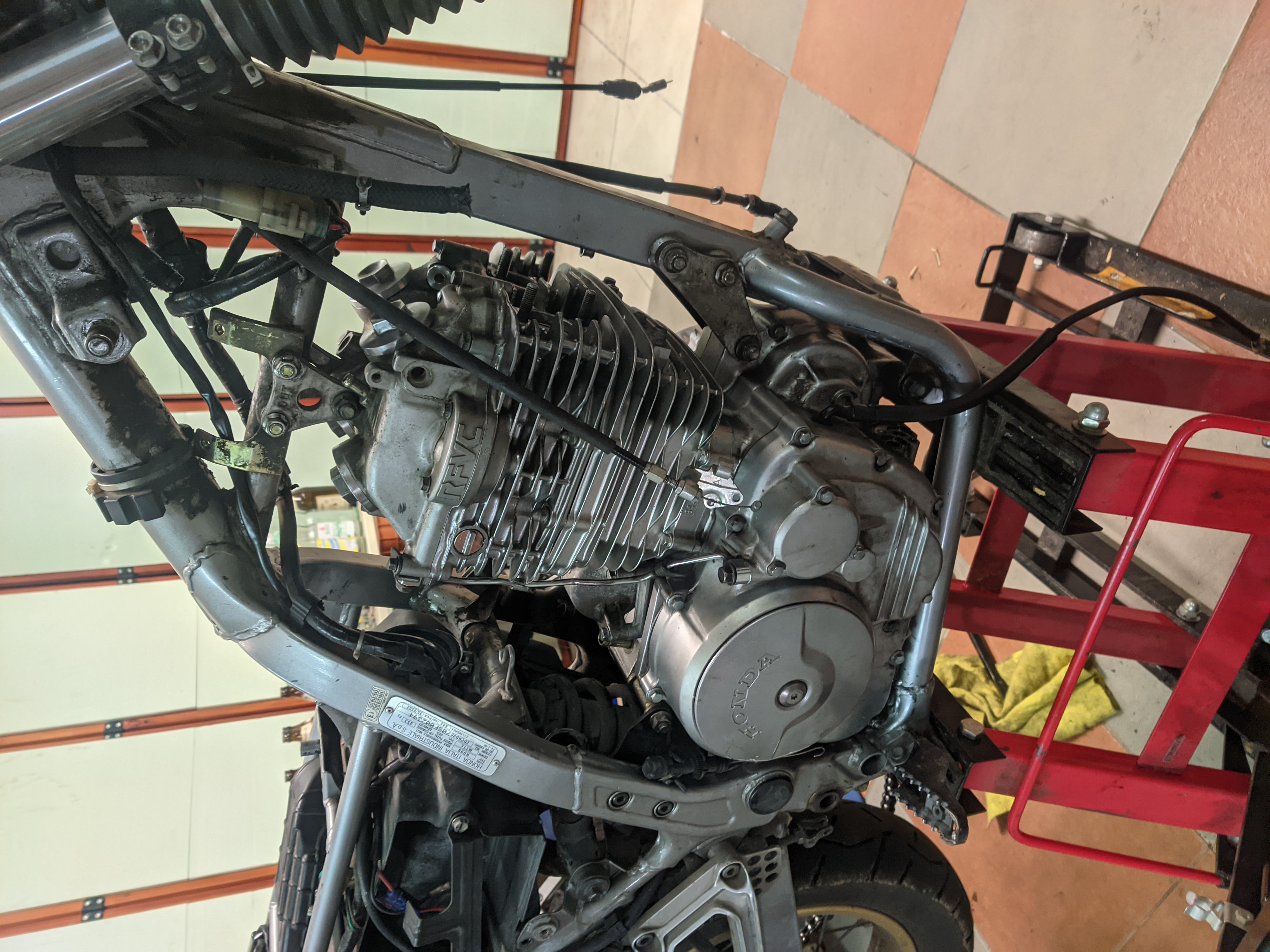

Heute wieder ein großer Meilenstein, der Motor steckt wieder im Rahmen!
Morgen sollte sie wieder blubbern, ich freu mich schon drauf :)
