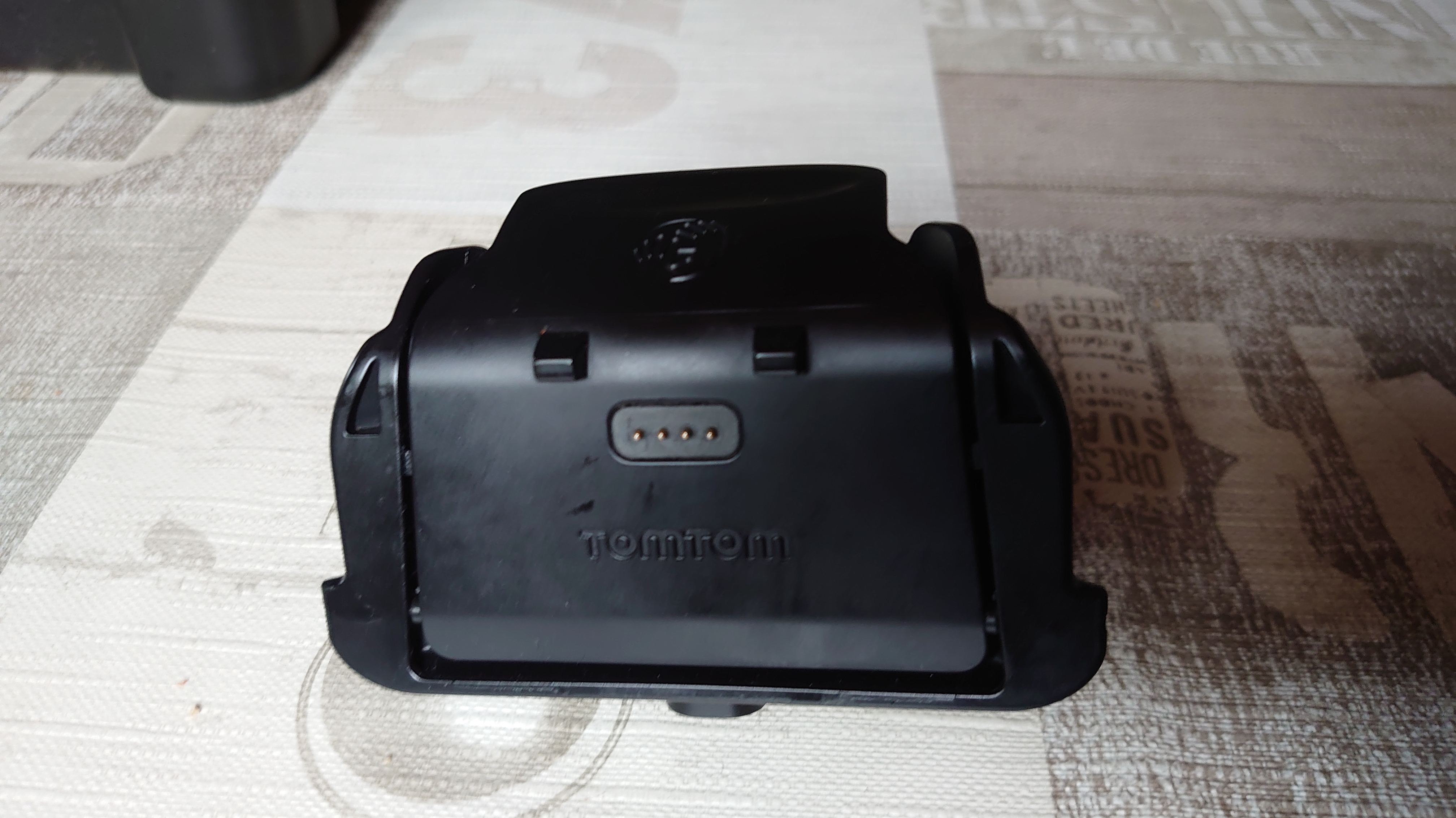

Urban Rider? „alter“ großer Halter? Brauchst Du Ersatz?Walter31 hat geschrieben: Mo 21. Aug 2023, 10:52
Die Buchse soll ein Rider versorgen, dessen Aktivhalterung nun zum zweiten Mal defekt ist.
Hätte da noch welche abzugeben.
Weiteres per PM…
Walter31
- Beiträge: 155
- Wohnort: Ostfildern
Re: Anschließen von zusätzlichen Verbrauchern
Hallo Andi,
es ist ein ziemlich altes Rider 4GC01, ich glaub die Halterung zum Urban Rider ist kompatibel. Es handelt sich um eine RAM Mount Aktivhalterung, die leider keinen Strom mehr liefert. Deshalb haben wir uns entschlossen, die Stromversorgung über eine USB Ladebuchse am Lenker zu realisieren. Die Halterung kann man ja noch verwenden. Hat ja auch noch andere Vorteile.
Wenn du aber noch sowas übrig hast , hätte ich durchaus Interesse. Könnte ich an meiner Ducati montieren. Die muss nicht zwingend aktiv sein. Stromversorgung hab ich an meinem Moped. Dann muss meine Dame nicht immer voraus fahren. Macht sie eh nicht gern
