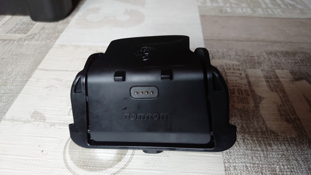

Dank an alle die sich geäußert haben. Im Schaltplan lesen bin ich jetzt nicht so der Held ^^ Hab aber das Handbuch noch, da müsste einer drin sein. Kabelfarben helfen mir schon mal
weiter
Die Ladebuchse kommt an Lenker, die Hupe befindet sich unterhalb vom Lenkkopf und ist mit Flachsteckern verbunden. Mir erschien das als ganz praktikable und einfache Lösung,
dort den Strom abzugreifen. Kabelbäume möchte gerne unversehrt lassen. Wichtig ist mir Zündungsplus, weil die USB Buchse auch im Ruhezustand Strom verbraucht.
Die Buchse soll ein Rider versorgen, dessen Aktivhalterung nun zum zweiten Mal defekt ist.
VG und einen guten Wochenanfang!
Walter

Walter31
- Beiträge: 155
- Wohnort: Ostfildern
Re: Anschließen von zusätzlichen Verbrauchern
Hallo Andi,
es ist ein ziemlich altes Rider 4GC01, ich glaub die Halterung zum Urban Rider ist kompatibel. Es handelt sich um eine RAM Mount Aktivhalterung, die leider keinen Strom mehr liefert. Deshalb haben wir uns entschlossen, die Stromversorgung über eine USB Ladebuchse am Lenker zu realisieren. Die Halterung kann man ja noch verwenden. Hat ja auch noch andere Vorteile.
Wenn du aber noch sowas übrig hast , hätte ich durchaus Interesse. Könnte ich an meiner Ducati montieren. Die muss nicht zwingend aktiv sein. Stromversorgung hab ich an meinem Moped. Dann muss meine Dame nicht immer voraus fahren. Macht sie eh nicht gern
