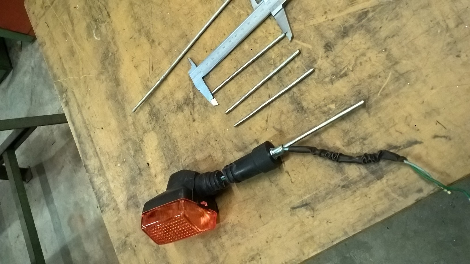

Habe Damals bei den neuen Blinker , eine ca 3 bis 3,5 mm Stange eingeführt.
Falls die Blinker Verbogen werden kann man sie dann auch wieder gut zurückbiegen. (Video)
