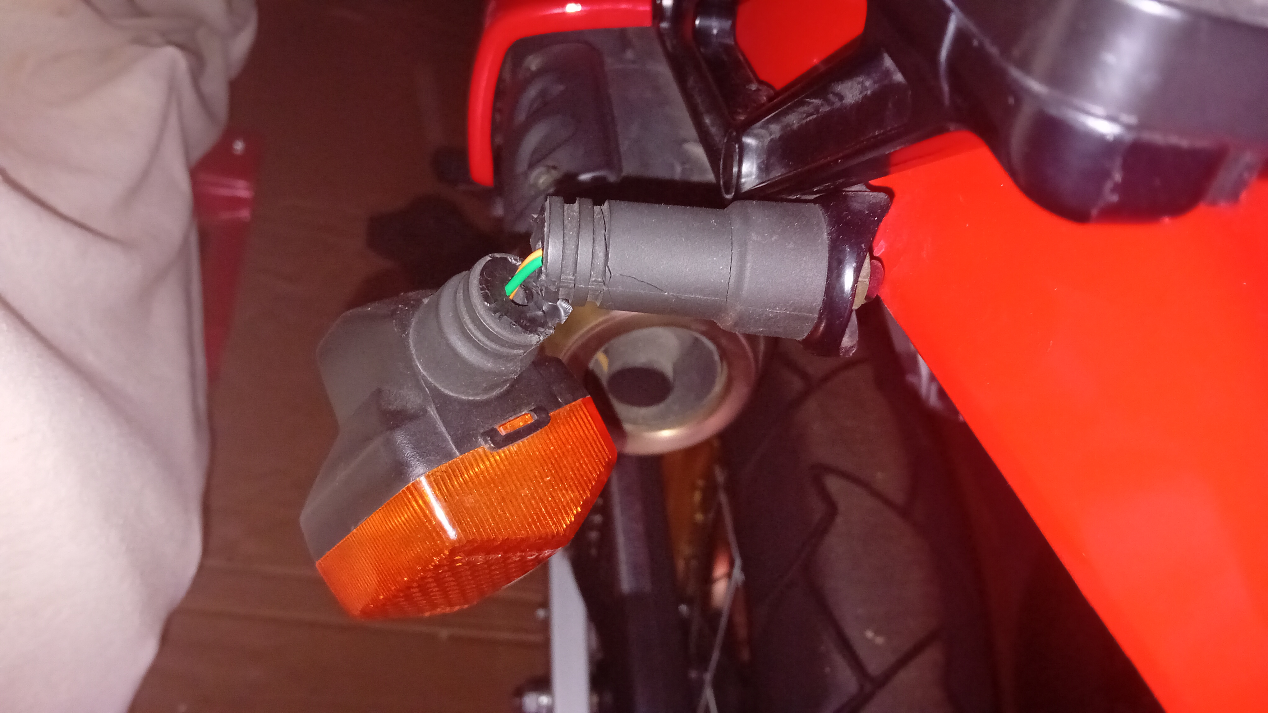

Such original Blinker hinten links von der Urdomi.
Materialermüdung Blinker links hinten
So nach fast 34 Jahren Materialermüdung

Re: Materialermüdung Blinker links hinten
Da gibt es gute aus dem Zubehör.
https://www.ebay.de/itm/134705677600?fi ... R7qV3bvhYg
Habe ich auch vor zwei Wochen verbaut.
Jup. Gibts auch Paarweise und wenn gewünscht auch mit weißen Blinkergläsern. Hab ich auch verbaut. Die von der 600er TA sind identisch.
Leider meinte der Honda Händler, das die Blinker nicht mehr auf Garantie getauscvt werden könnten, da die Garantie und Gewährleistung leider seit 3 Jahren abgelaufen wäre
Hab ich dass richtig verstanden, gibt's noch neu beim Hondahändler !Micha k hat geschrieben: So 8. Okt 2023, 07:38 Jup. Gibts auch Paarweise und wenn gewünscht auch mit weißen Blinkergläsern. Hab ich auch verbaut. Die von der 600er TA sind identisch.
Leider meinte der Honda Händler, das die Blinker nicht mehr auf Garantie getauscvt werden könnten, da die Garantie und Gewährleistung leider seit 3 Jahren abgelaufen wäre![]()
Neuteil gesucht?
Schau mal bei ZSF
Zwar ein etwas exklusiver Preis, aber…
Hier z.B. der für die 88er
https://zsf-motorrad.de/product/188863
Schau mal bei ZSF
Bei manchen ja. Aber die angebotenen bei Ebay und so tuns auch und sind günstigermurgtaldomi hat geschrieben: So 8. Okt 2023, 08:53Hab ich dass richtig verstanden, gibt's noch neu beim Hondahändler !Micha k hat geschrieben: So 8. Okt 2023, 07:38 Jup. Gibts auch Paarweise und wenn gewünscht auch mit weißen Blinkergläsern. Hab ich auch verbaut. Die von der 600er TA sind identisch.
Bike Parts Honda haben die Blinker auch noch. Werden wahrscheinlich mit Gold aufgewogen.
https://www.bike-parts-honda.de/honda-m ... 600/2/7001
Wenn's Original sein muß!
ich finde die aus dem Zubehör auch besser, da viel elastischer und nicht so bruchgefährdet. Optisch kein Unterschied festzustellen. Ich mags bei den Blinkern auch so original wie möglich als diese furzkleinen LED Blinker.
Ich hatte anfangs dieser Woche auch so einen "Hänger" hinter rechts. Hab aber noch passenden in der Ersatzteilkiste gefunden.

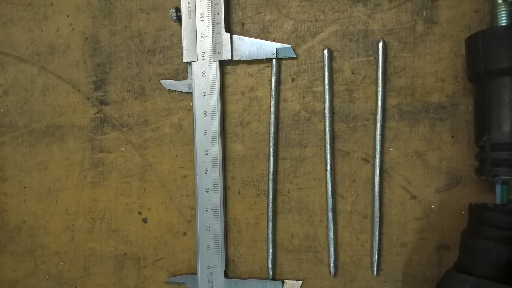

Das Problem hatte ich auch mal ...
Habe Damals bei den neuen Blinker , eine ca 3 bis 3,5 mm Stange eingeführt.
Falls die Blinker Verbogen werden kann man sie dann auch wieder gut zurückbiegen. (Video)
https://www.google.com/search?q=honda+d ... P-N3E,st:0
