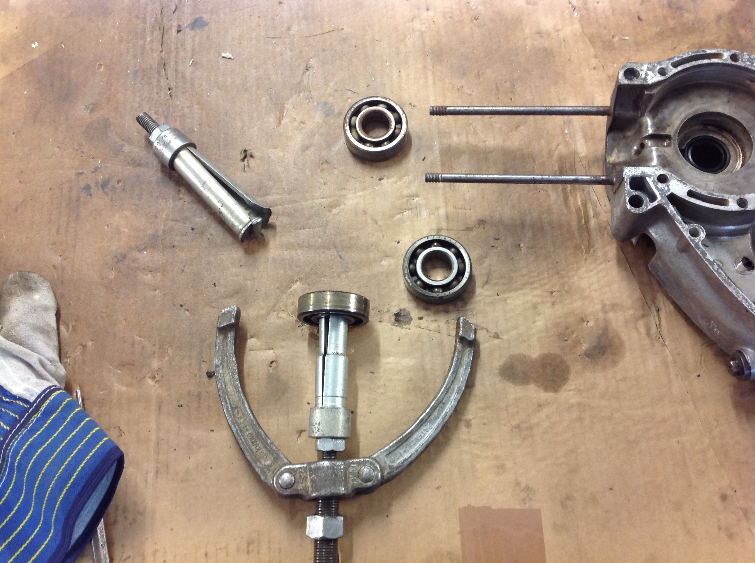

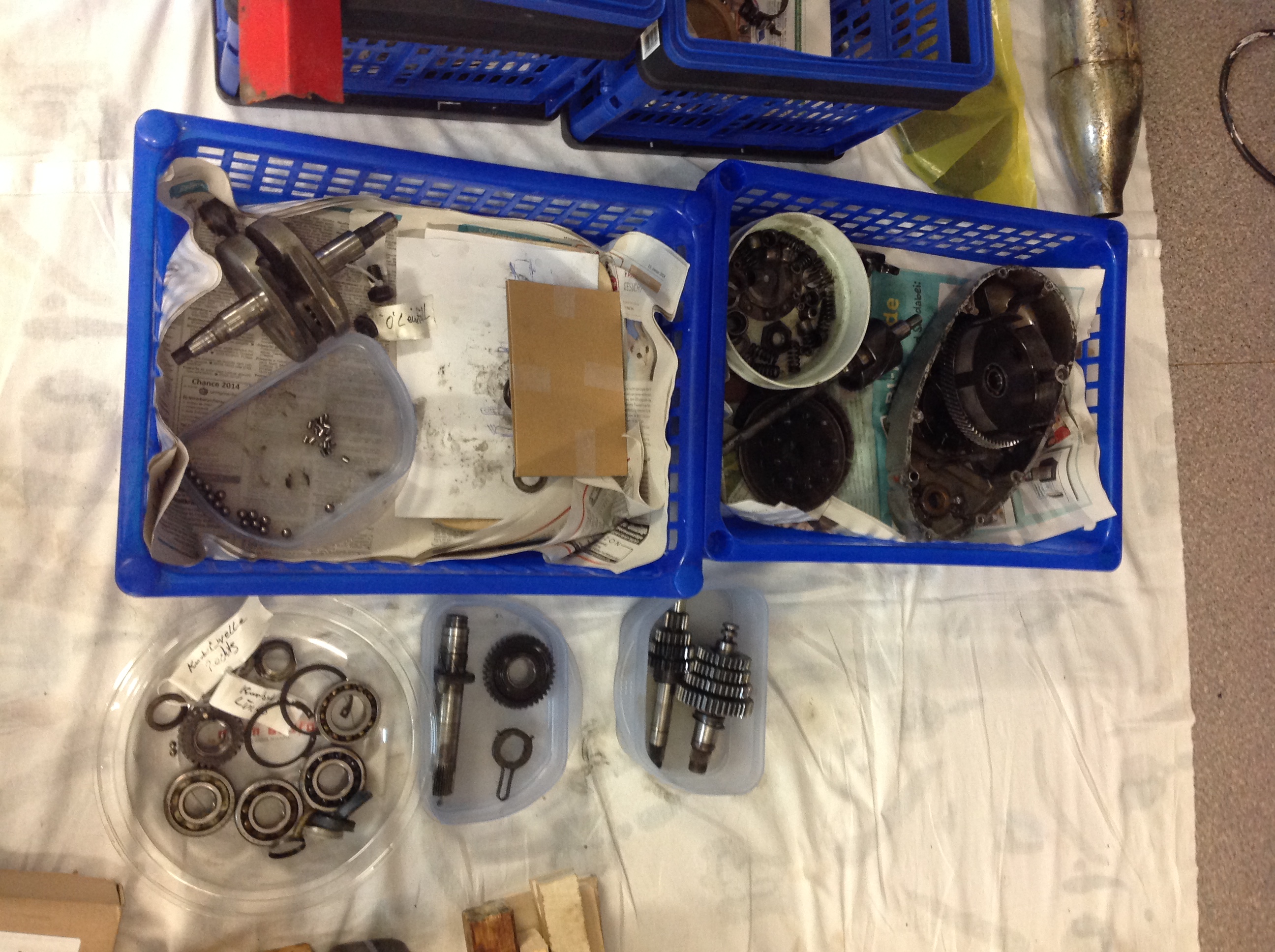

Lager nach dem Ausbau geprüft, die "rauschen" :(
Neue sind bestellt, fein das seinerzeit mit Maschinenbau-Normteilen gearbeitet wurde
und es diese im allgemeinen Handel heute immer noch gibt

Jupp, Kukko Innenauszieher habe ich mir jetzt auch zugelegt, nachdem die Radlager festgesessen haben.

Während der Kreativpause in Sachen Raumtemperatur ist dann auch
die Lagerware nebst Wellendichtungen, standesgemäßer Getriebesaft und ein feines Bilderbuch eingetroffen.
Der Zusammenbau kann beginnen :P
das vorher gezeigte "moderne" SAE 80 hat ATU anstandslos zurück genommen 8-)

Wir haben früher immer Sacklochauszieher dazu gesagt. Das wurde dann verboten, vielleicht zu sexistisch.

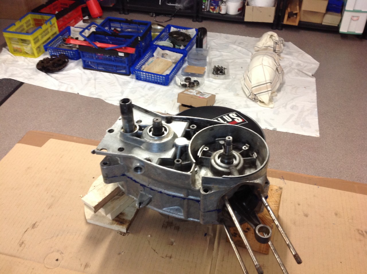

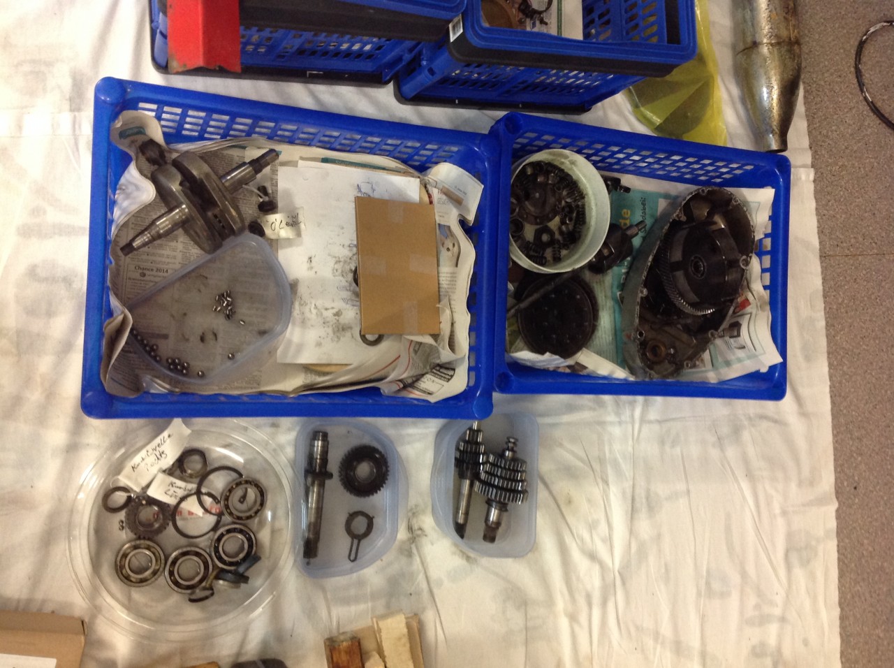

So, es geht dann mal weiter....

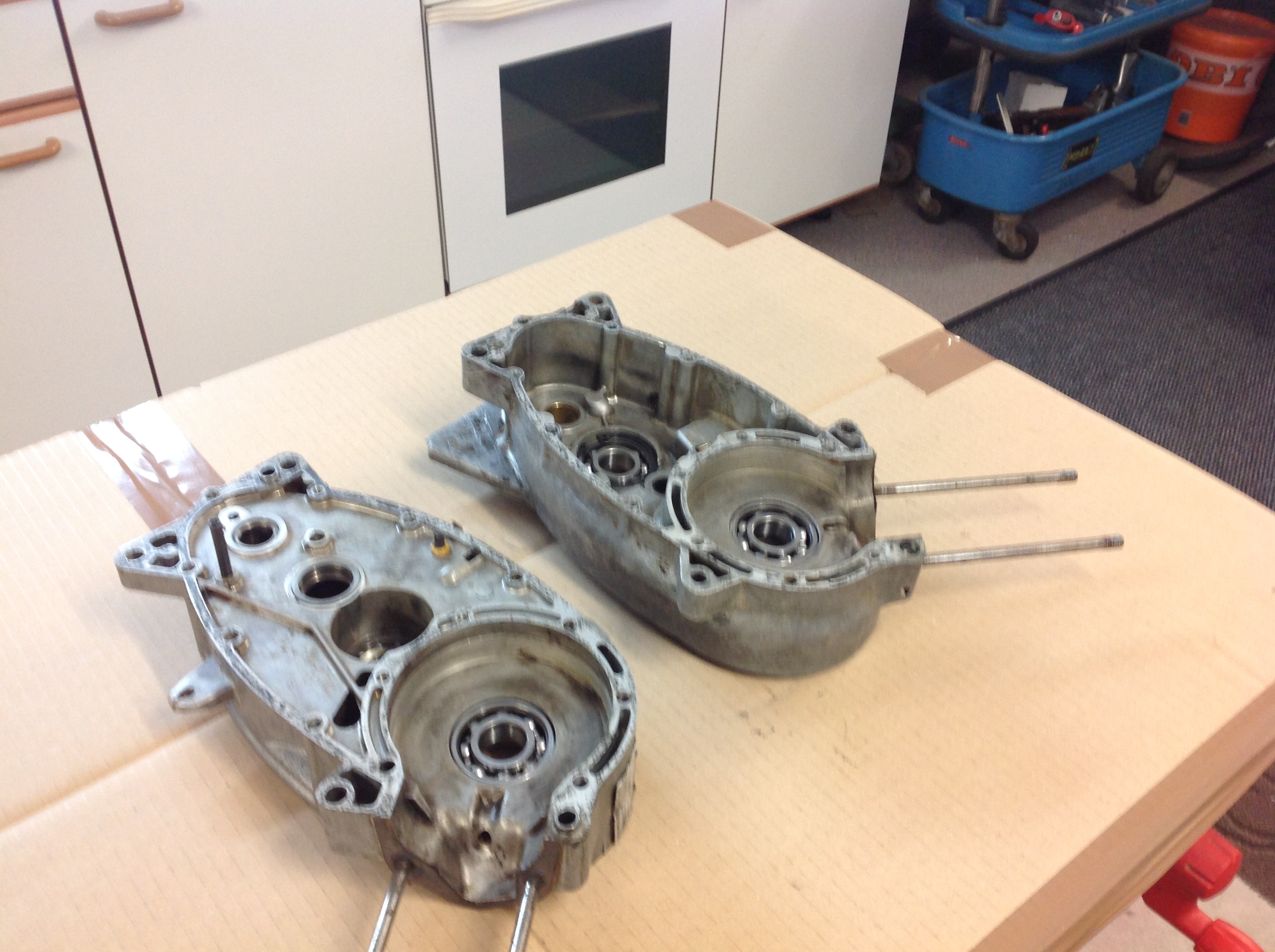

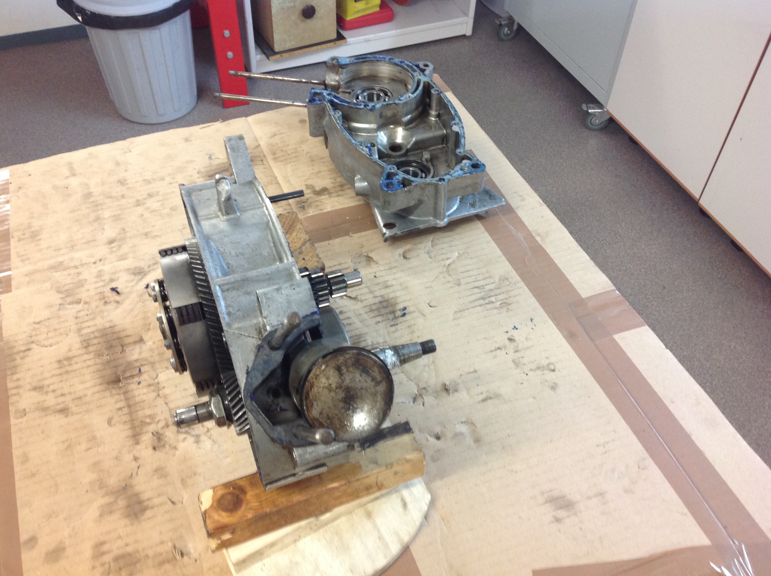

Dichtende Altlasten aus den Gehäusehälften entfernt
Holla :shock: die Simmerringe waren echt spröde wie Glas!
Op-Tisch neu abgedeckt, jetzt wird ja sauber zusammen gebaut ;)
Morgen ist der Backofen dran, Lager einsetzen
und dann muß das
Und das
Wieder dran getüddelt werden.
Ps. Einen speziellen Gruß an die fachkundigen "Beobachter" ;) ja IHR aus Herberts Kontaktkreis 8-)

Ach ja , Lager liegen im Eisfach. :idea: -17 Grad Zieltemperatur

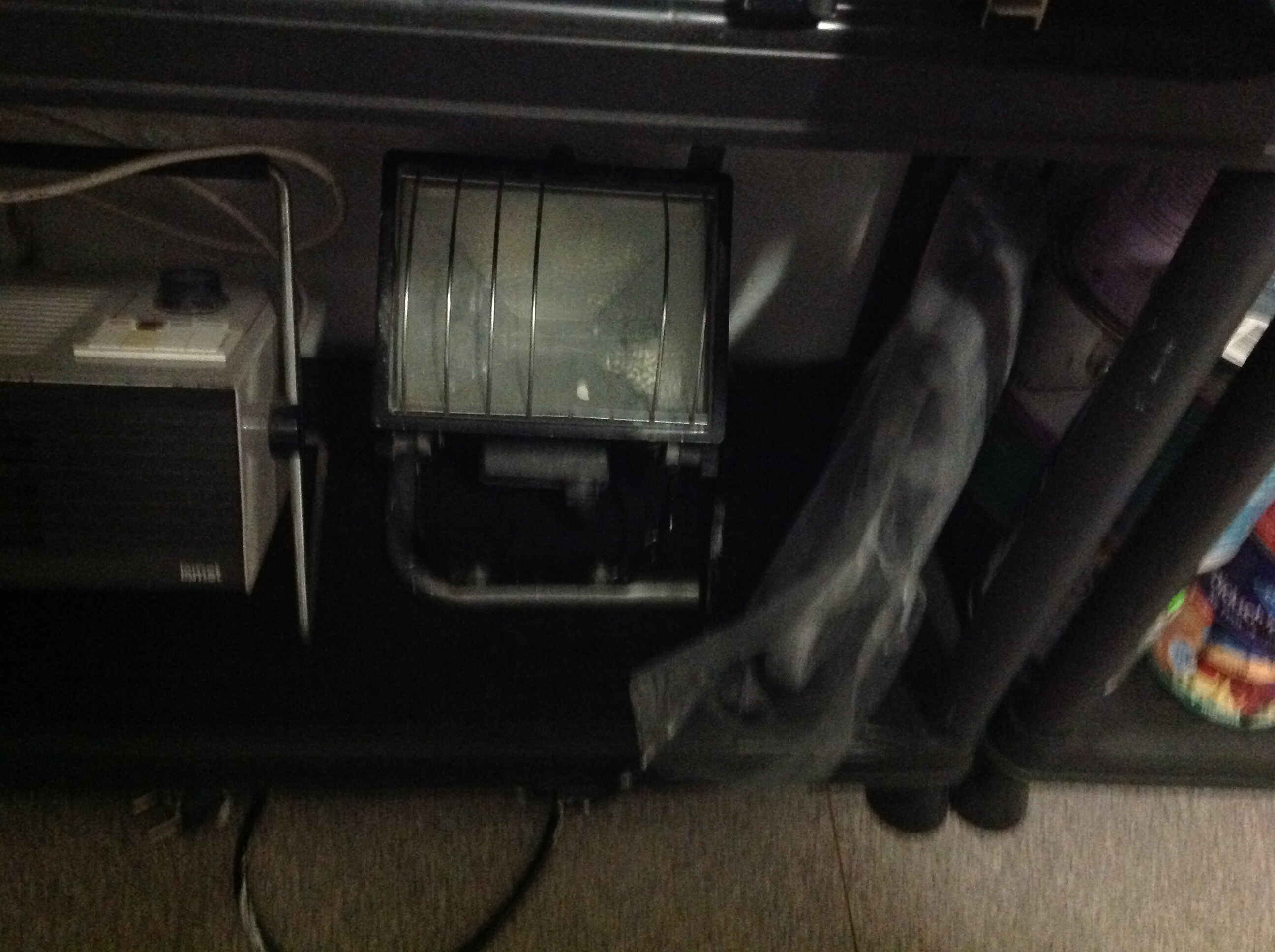

Andy, muss man sich Sorgen machen? Du verlotterst ja! Was ist passiert, dass bei dir im Reinraum ein völlig verschmiertes Kabel unmotiviert auf dem Boden rumliegt (siehe zweites Bild oben rechts)?
Beiträge: 6231
Re: Restaurationsobjekt
jakobjogger hat geschrieben:Andy, muss man sich Sorgen machen? Du verlotterst ja! Was ist passiert, dass bei dir im Reinraum ein völlig verschmiertes Kabel unmotiviert auf dem Boden rumliegt (siehe zweites Bild oben rechts)?
Puuuha Dir entgeht aber auch NX
Das ist eine aus div. Haushaltszusammenlegungen und Renovierungen
Ihr Gnadenbrot beziehende Baulampe... selbst im Schutzgitter fehlt ein Steg.
die Farbklekse sind fest, sie macht keinen Lärm und keinen Schmutz.

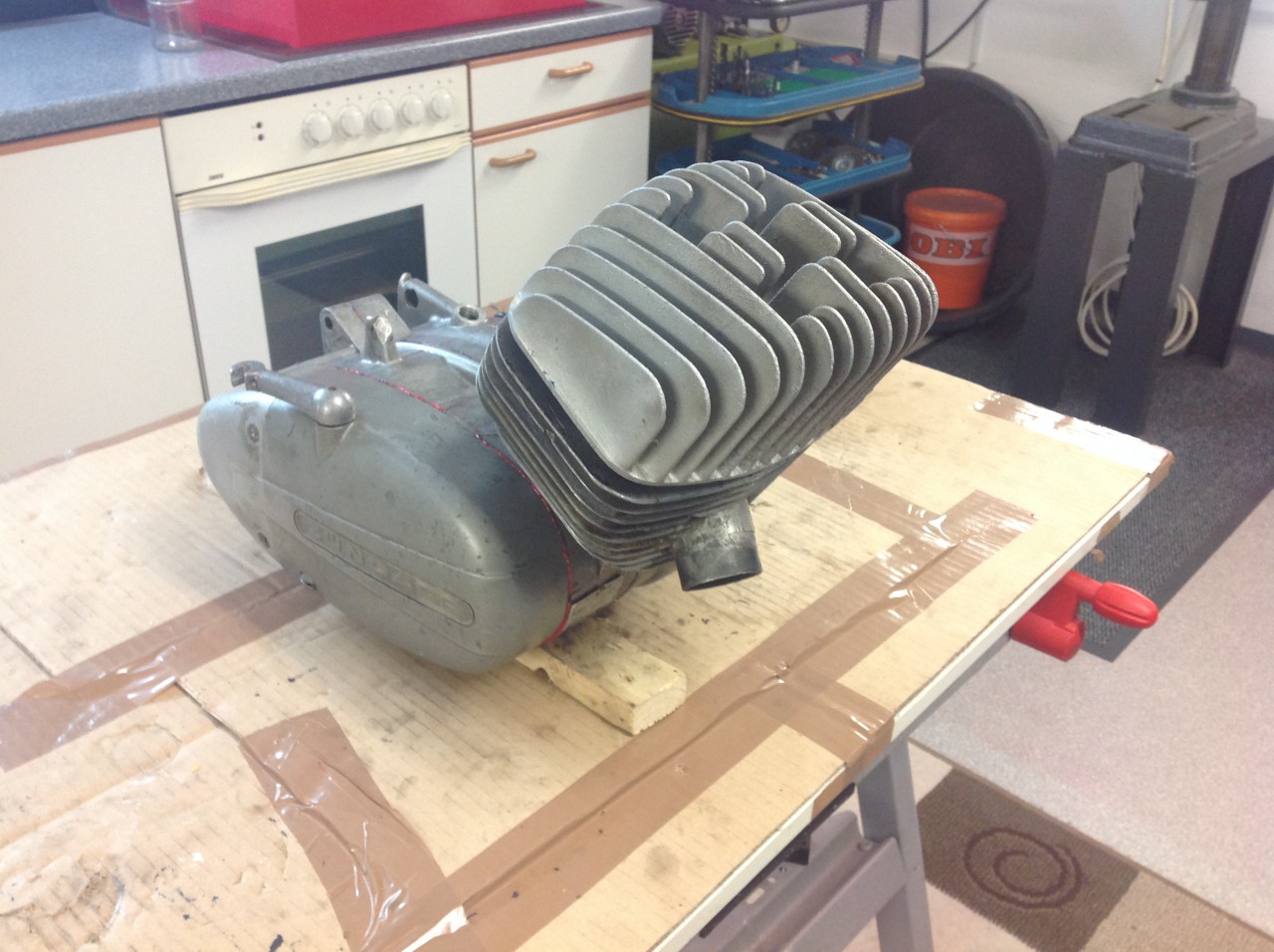

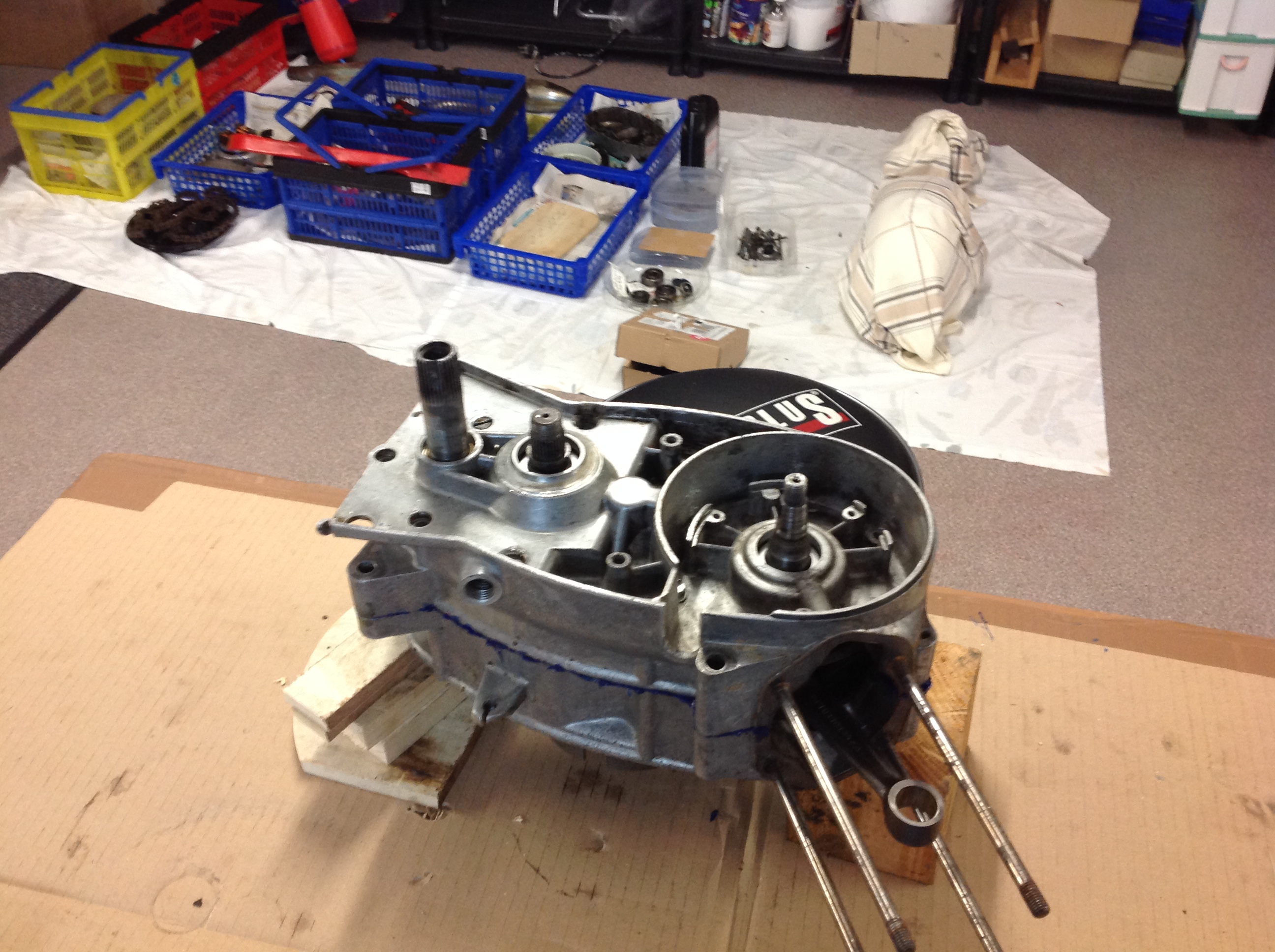

Backtag...
Gehäuse dank entsprechendem Equipment im Reinraum auf +150 Grad
Lager (dank verständnisvoller Cheffin) auf -17 Grad
Und alle fallen in Ihren Sitz
Nun abkühlen ....
Und ich durfte mit draufkloppen :-)
...nein, nur vorsichtig einen der Halteringe (oder wie die heißen) mit einpassen....

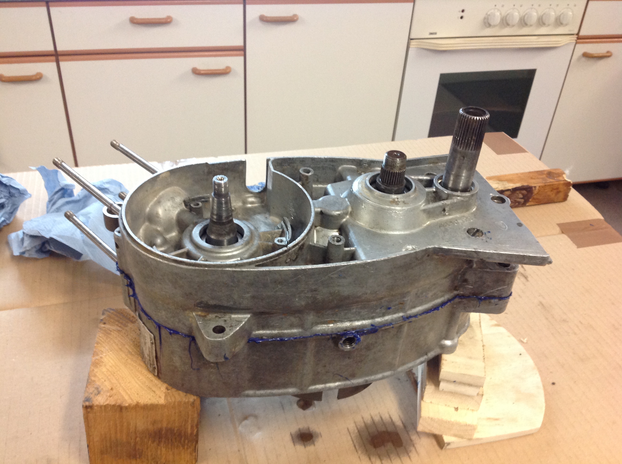

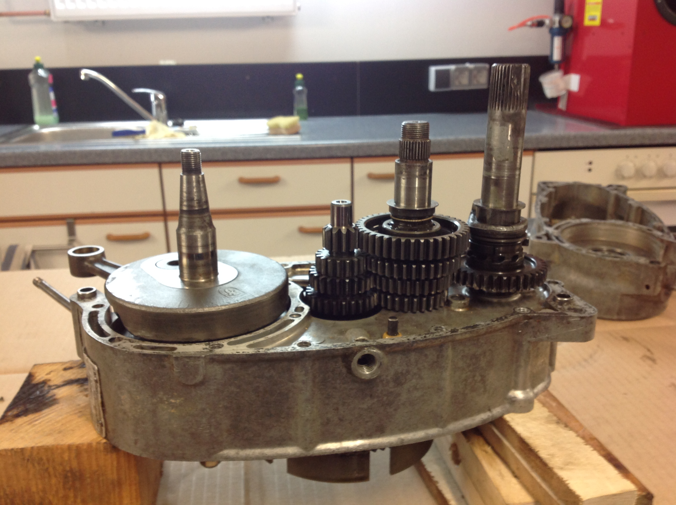

Bereits vor Weihnachten zusammengefügt was zusammen gehört
Das große Zahnradpuzzle, wobei ein Ziehkeil-Getriebe
äußerlich recht überschaubar scheint.
Deckel zu:
Im Hintergrund die "Teilesammlung" ;)

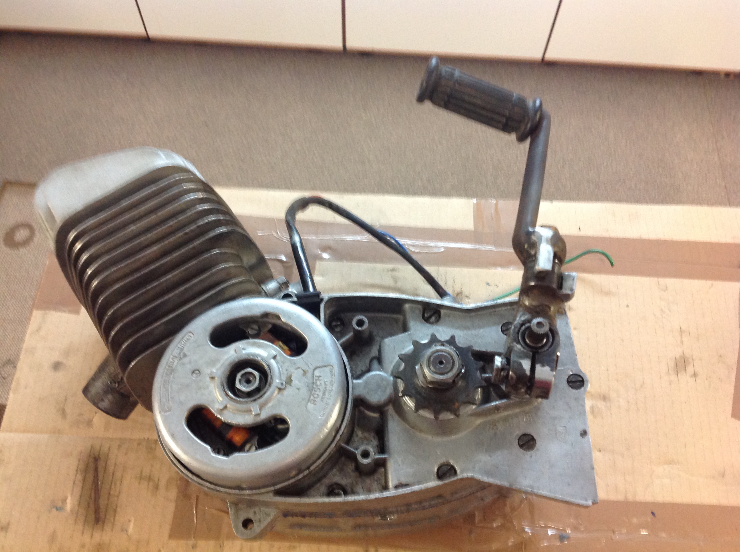

Beiträge: 6231
So!
Der Kicker kickt, die Kupplung kuppelt, die Schaltung wechselt brav die Gänge.
Nach 2 Tagen Nervenspiel (warum schleift das Polrad?)
Heute am 3ten Tag das Polrad eingekreidet, die Zündplatte wieder eingebaut
und Schleifspuren gesucht. Nichts schleift passt alles :?
also entkreidet, finale Montage und das Rad dreht sich weiterhin sauber.
Keine Ahnung was da klemmte.
Morgen voll retro mit Prüflampe und Blattlehre die Zündung einstellen.
xx mm Kolbenhub vor OT :roll:
Dann Deckel zu und auf die "fertig" Seite des Puzzle

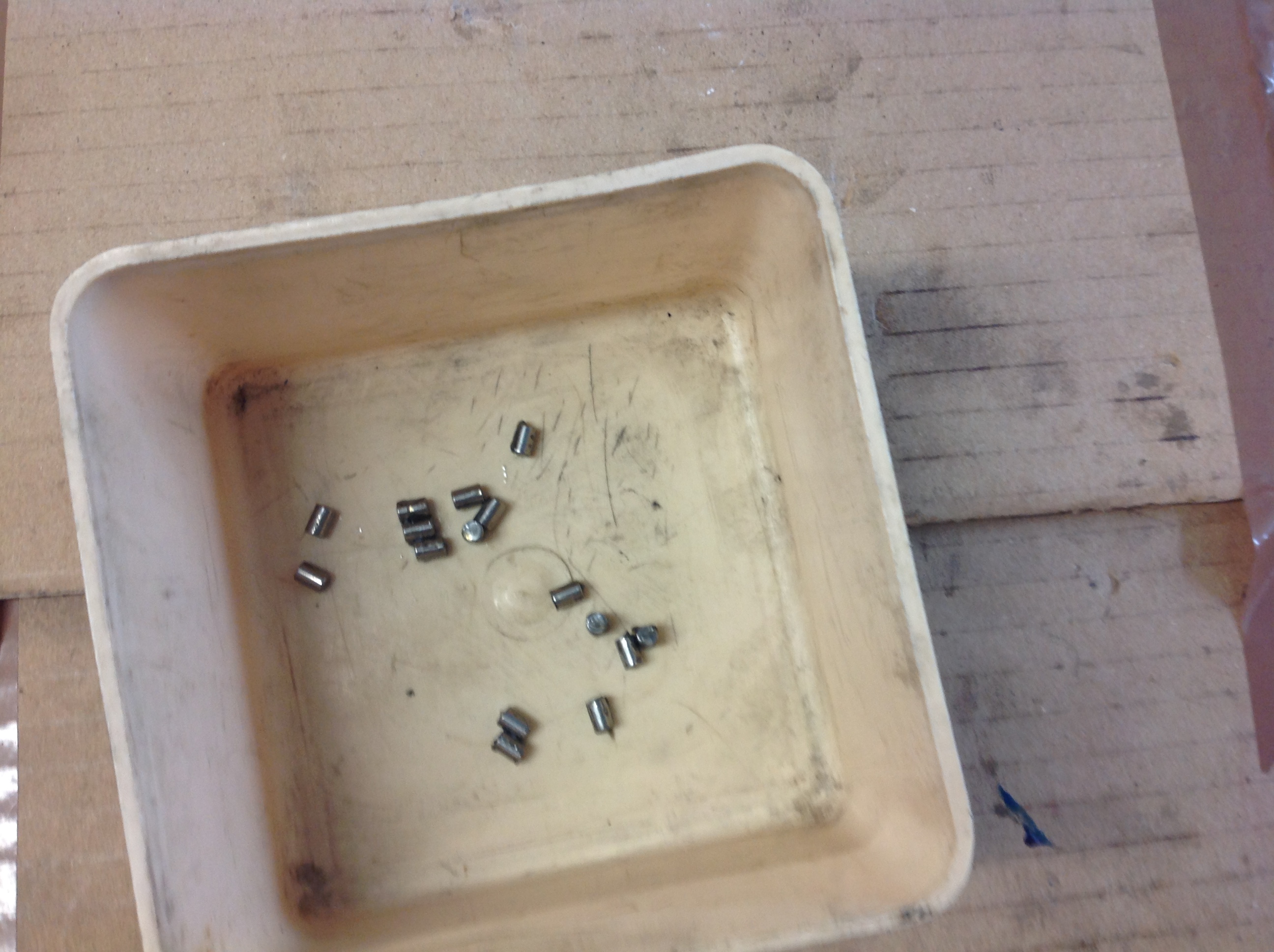

Aber beim Einsetzen dann einige der 19 Wälzlager-Walzen in den Untiefen der Konstruktion versenkt.
Alle bis auf 3 konnten geborgen werden.
Um an die zu kommen muß nun auch die Kupplung demontiert werden.
Wenn ich fertig bin geht das alles mit verbundenen Augen hinterm Rücken :?
