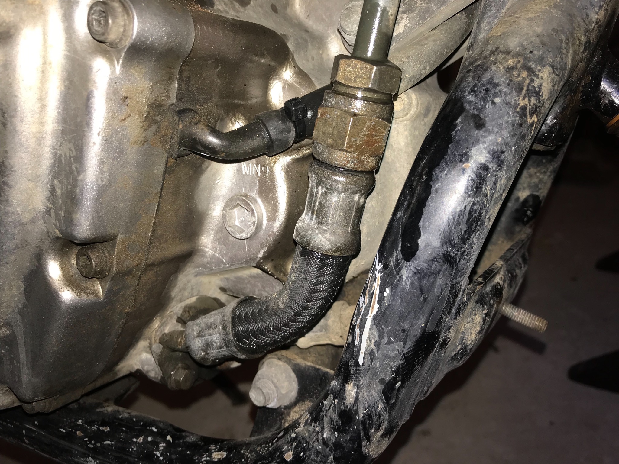

Ich krieg diese verfluchte Ölleitung nicht auf. :evil:
Hat jemand nen Tipp?
Habe sie schonmal mit WD-40 geflutet. Vielleicht bringt es ja was.
Sind die beiden Muttern eigentlich gegeneinander gekontert?
Kann mich leider nicht mehr daran erinnern. Ist schon zu lange her, seit ich diese Leitung mal öffnen musste.

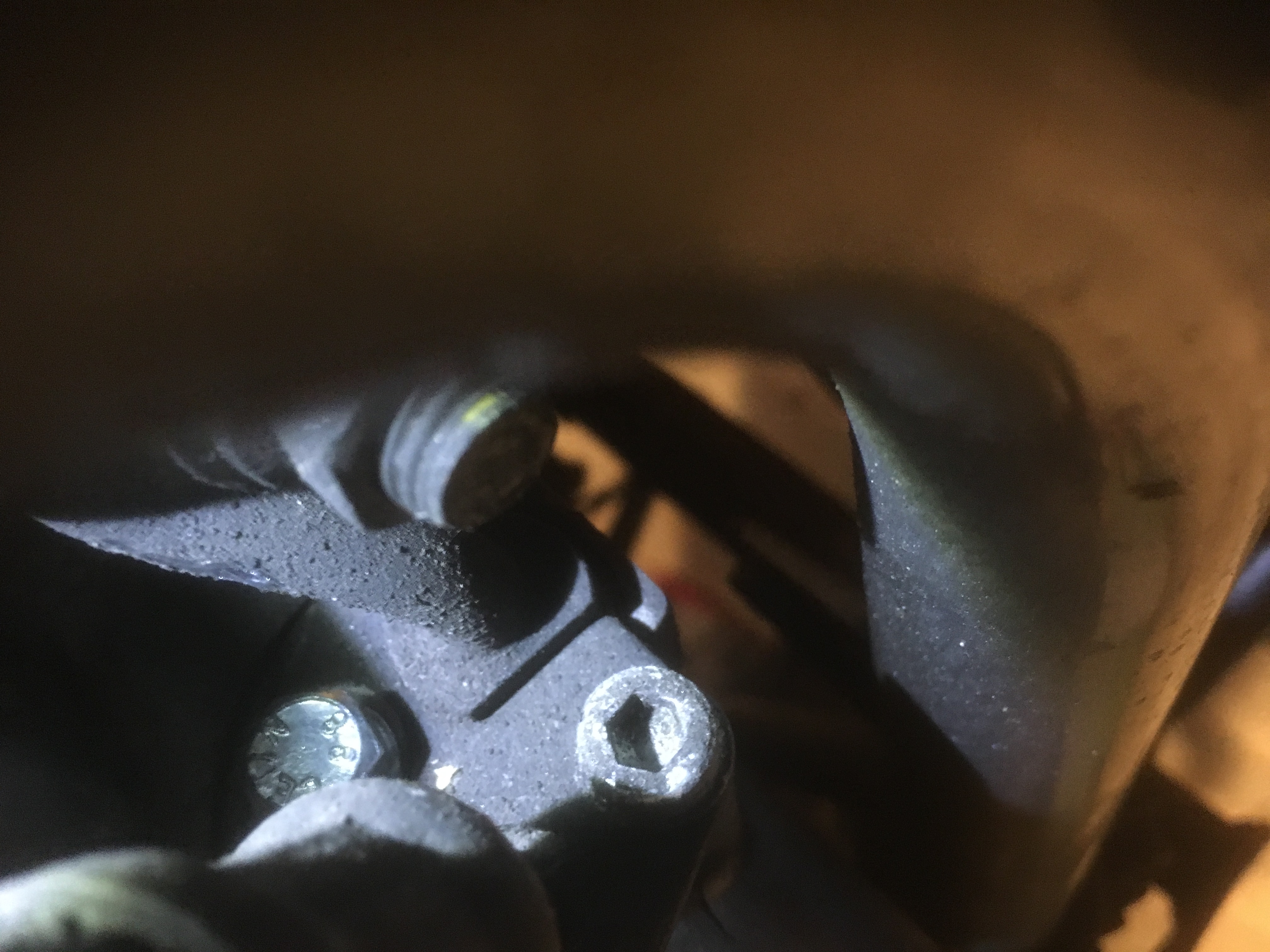

mit einer Knarrenverlängerung und 10er Nuss müsstest du an die hintere Schraube kommen.
An die vordere Schraube mit einem Ringschlüssel.
Bei meiner rd08 sind an dieser Stelle Inbusschrauben.
Bei mir ging das jedenfalls ganz gut.
Viele Grüße, Maik

Das geht auch mit 10er Nuss und Sechskantschraube.
Ich habe einfach mal eine reingedreht.
Könnte es vielleicht sein, dass der Rahmen bei der rd02 dort enger ist?
Viele Grüße, Maik

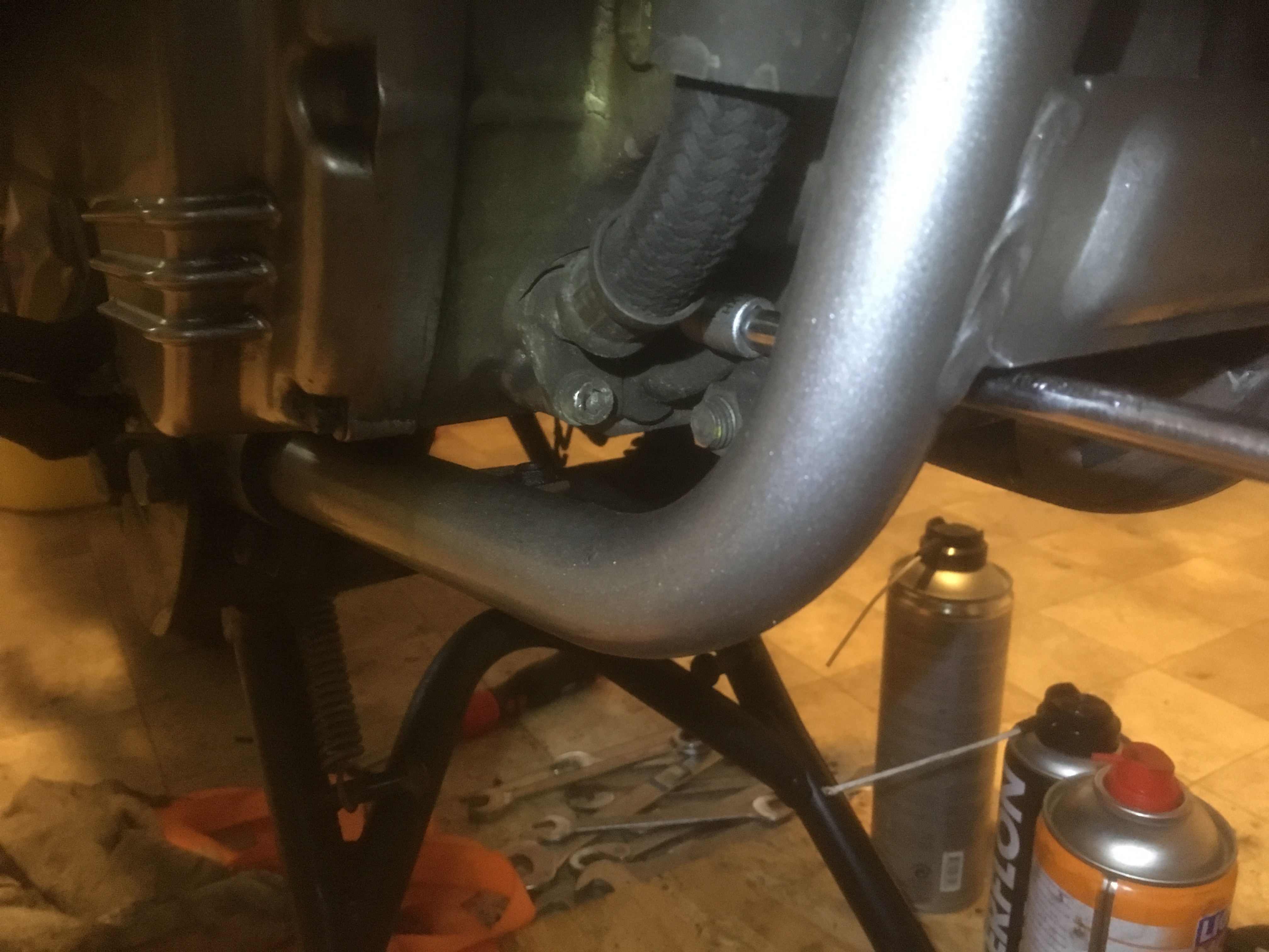

Das hat mir jetzt keine Ruhe mehr gelassen, und bin extra wegen diesen beiden Schrauben in die Garage gegangen und habe es nochmal probiert mit Euren Tipps und hInweisen im Hinterkopf.
Ergebnis: GESCHAFFT! 8-)
Anhand meines Fotos ein paar Beiträge weiter oben, ist ja zu sehen, dass bei mir nicht die Inbus-Variante verbaut ist. Man benötigt für die beiden Schrauben eine 8er Nuss.
Der entscheidende Punkt war, das Gelenk einzusetzen. Nur mit Verlängerung schafft man es tatsächlich nicht, die Nuss richtig auf die Schraube zu setzen. Irgendetwas ist immer im Weg. Aber mit dem Gelenk hat es geklappt.
Danke @SB3.
Da scheint es tatsächlich Unterschiede am Rahmen (oder wo auch immer) zwischen RD08 und RD02 zu geben.

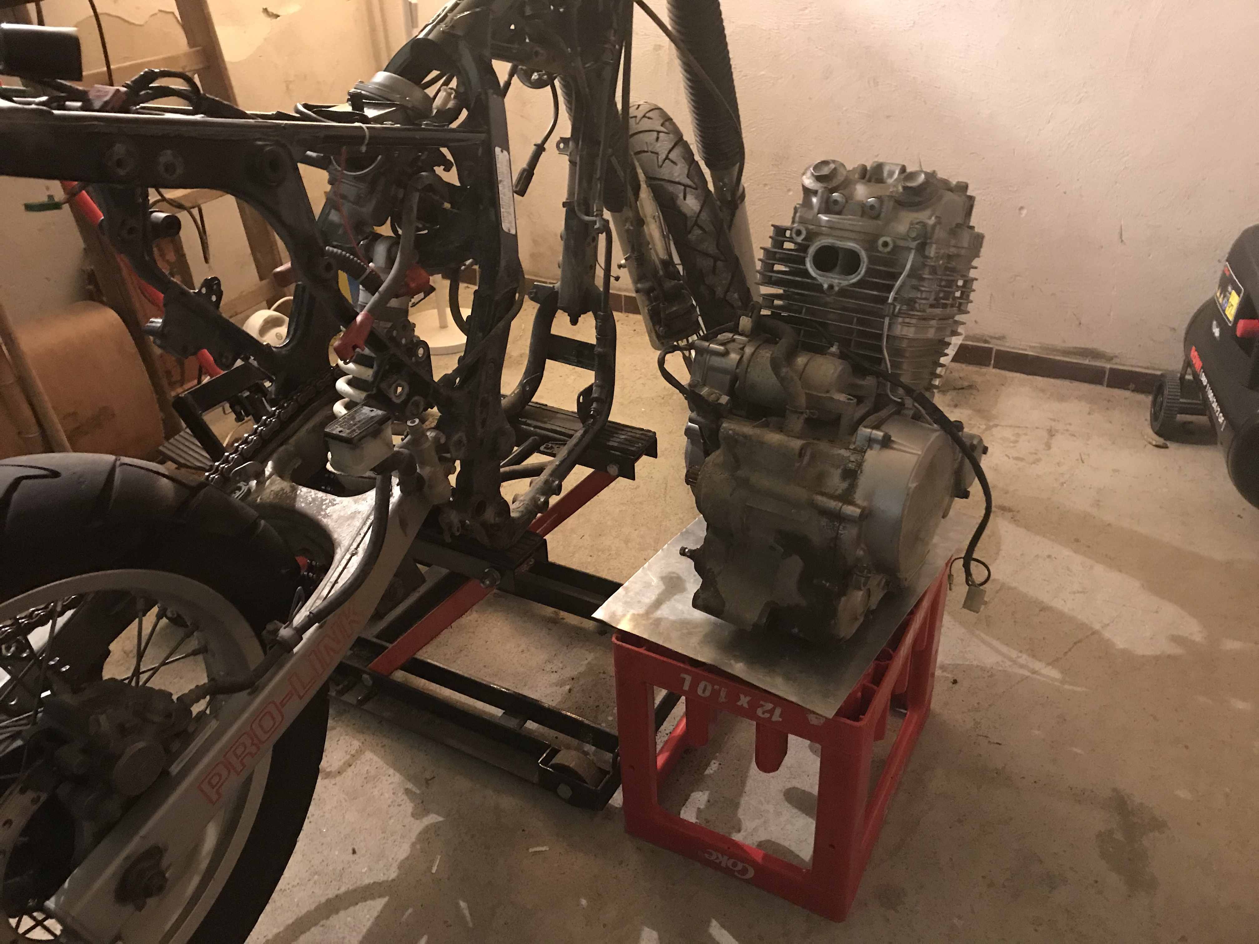

Motor ist raus.
So nebenbei wird meine Bestellliste bei BTS (an dieser Stelle ein Dankeschön an Andi für den Tipp) immer länger.
Am Kickermotor, der in meine Domi rein soll, hat jemand das Kabel zur OT-Spule sehr stümperhaft abgeschnitten. Das heißt ich darf/will die OT-Spule aus meinem alten Motor ausbauen und in den Kickermotor einbauen. Die habe ich ja erst vor wenigen Jahren getauscht. Das heißt die ist noch relativ neu. Somit muss aber der rechte Gehäusedeckel runter und eine neue Dichtung her. Naja, in dem Zuge kann ich mir ja die Kupplung und das Ölsieb anschauen. :roll:
Apropos Kabel:
Das lange Kabel, das auf der linken Seite aus dem Motor raus kommt und hinten unter der Sitzbank angeschlossen wird, ist ja das von der Lichtmaschine bzw. vom Stator, oder?
Dieses auszutauschen wird wohl nicht gehen, ohne Öffnen des Gehäusedeckels und ohne Ausbau des Stators, oder?
