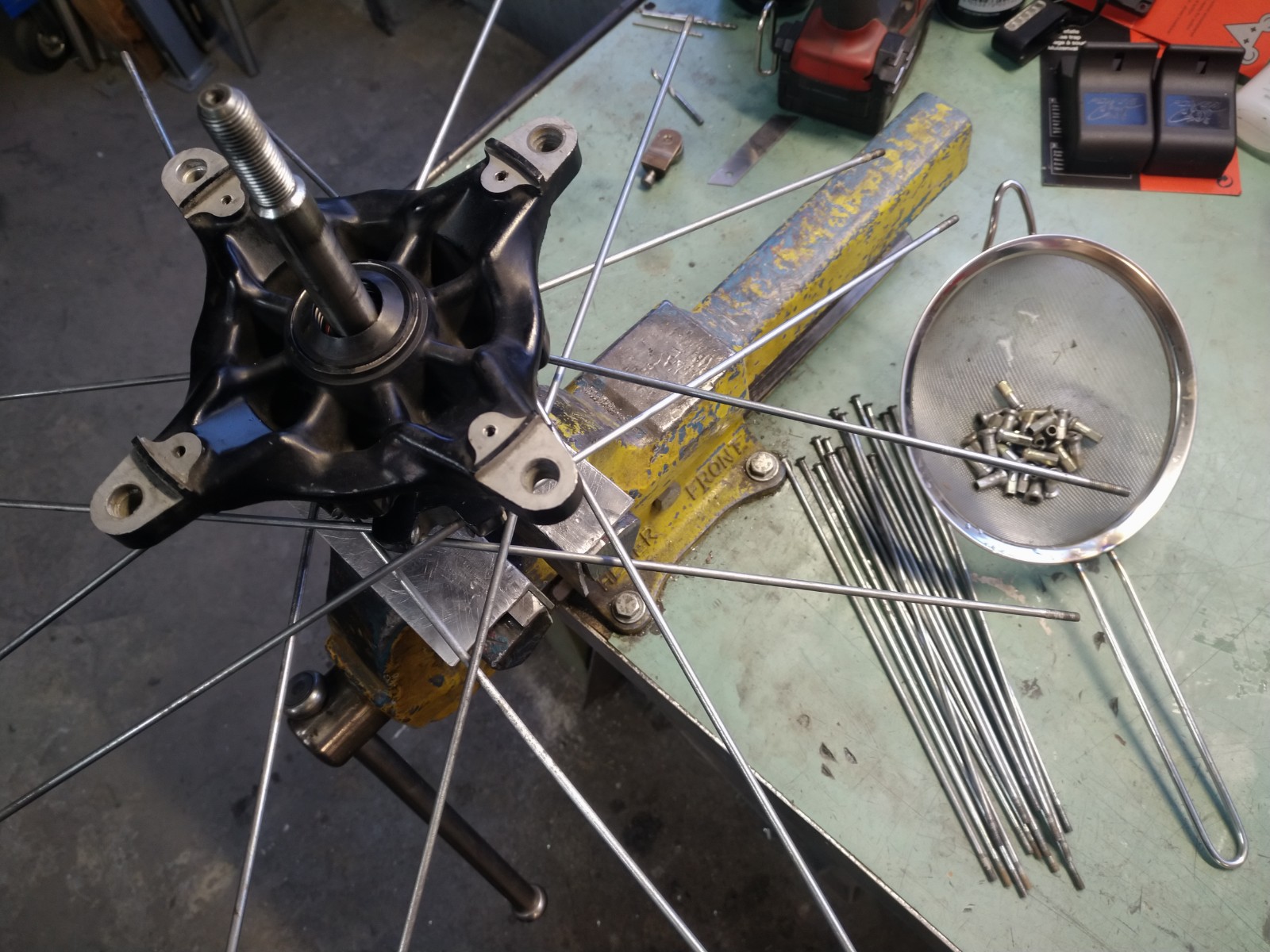

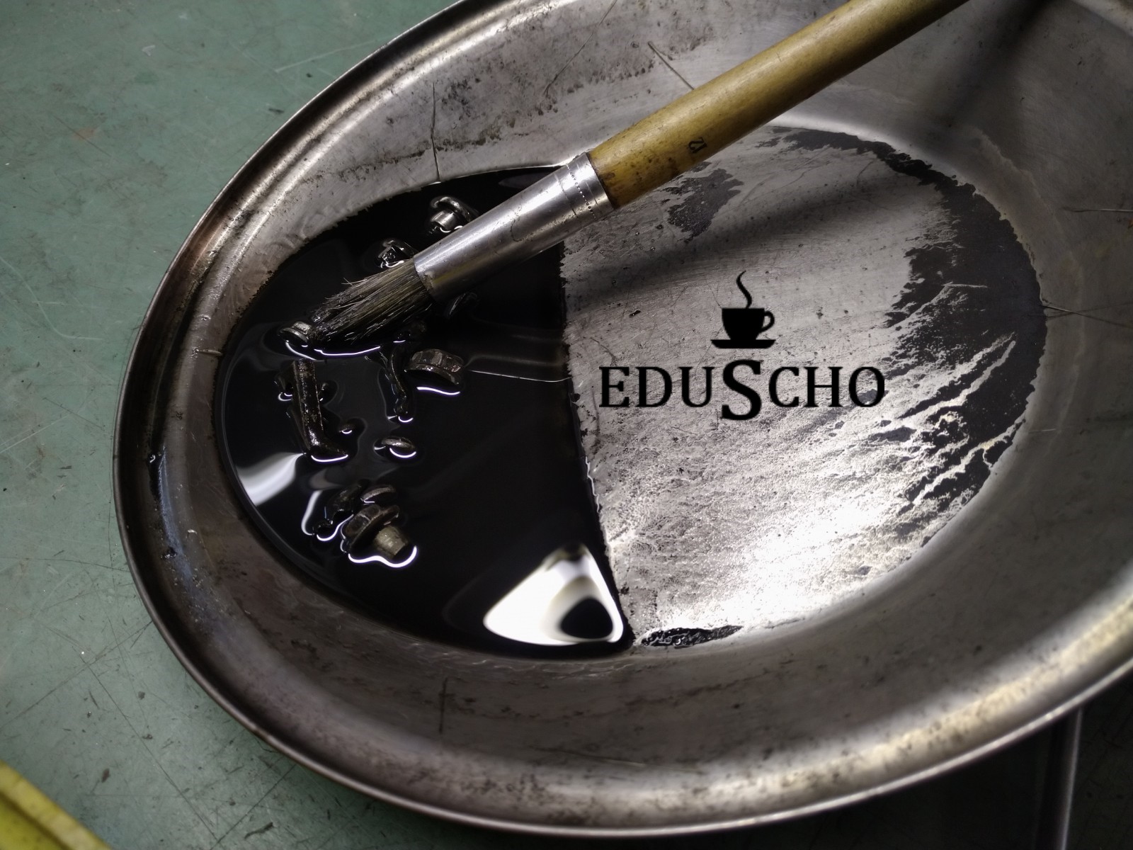

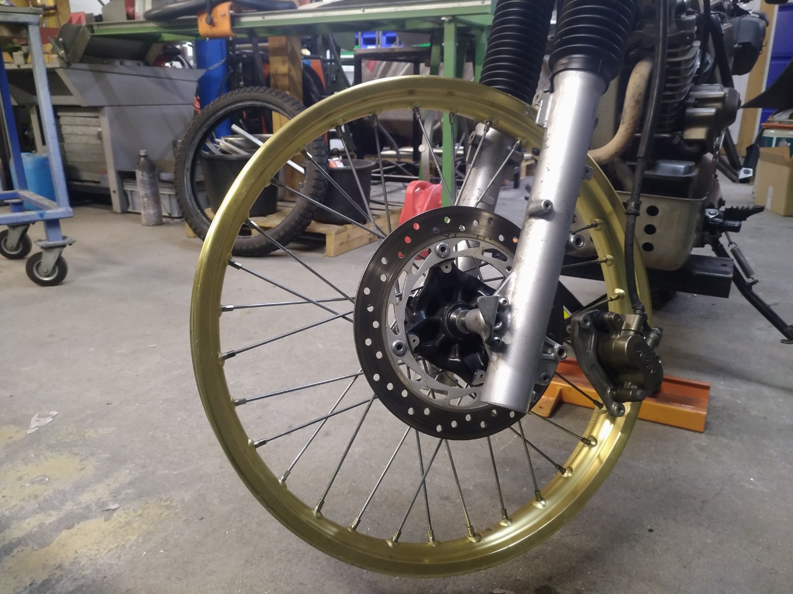

Danach wurden die Speichen mit Felgenreiniger so gut wie möglich gereinigt und das ganze wieder eingespeicht. Seitlichen Felgenschlag vorher 2.7mm, neu 0.6mm. Das lass ich mal so stehen. Ach ja Höhenschlag 0.5mm. Passt.
Leider sieht die Felge an diversen Stellen sehr übel aus. Da hat jemand mit Reifenhebern grobe Spuren hinterlassen. (Ich lasse das mal gelten, insofern die Spuren von einer Plattfussreparatur in der Mittagssonne einer Steinwüste in Marokko bei 50 Grad im Schatten herkommen.) Ansonsten, zieh dich warm an du Anfänger! Das geht auch mit einfachem Hebelwerkzeug ohne Kratzer!

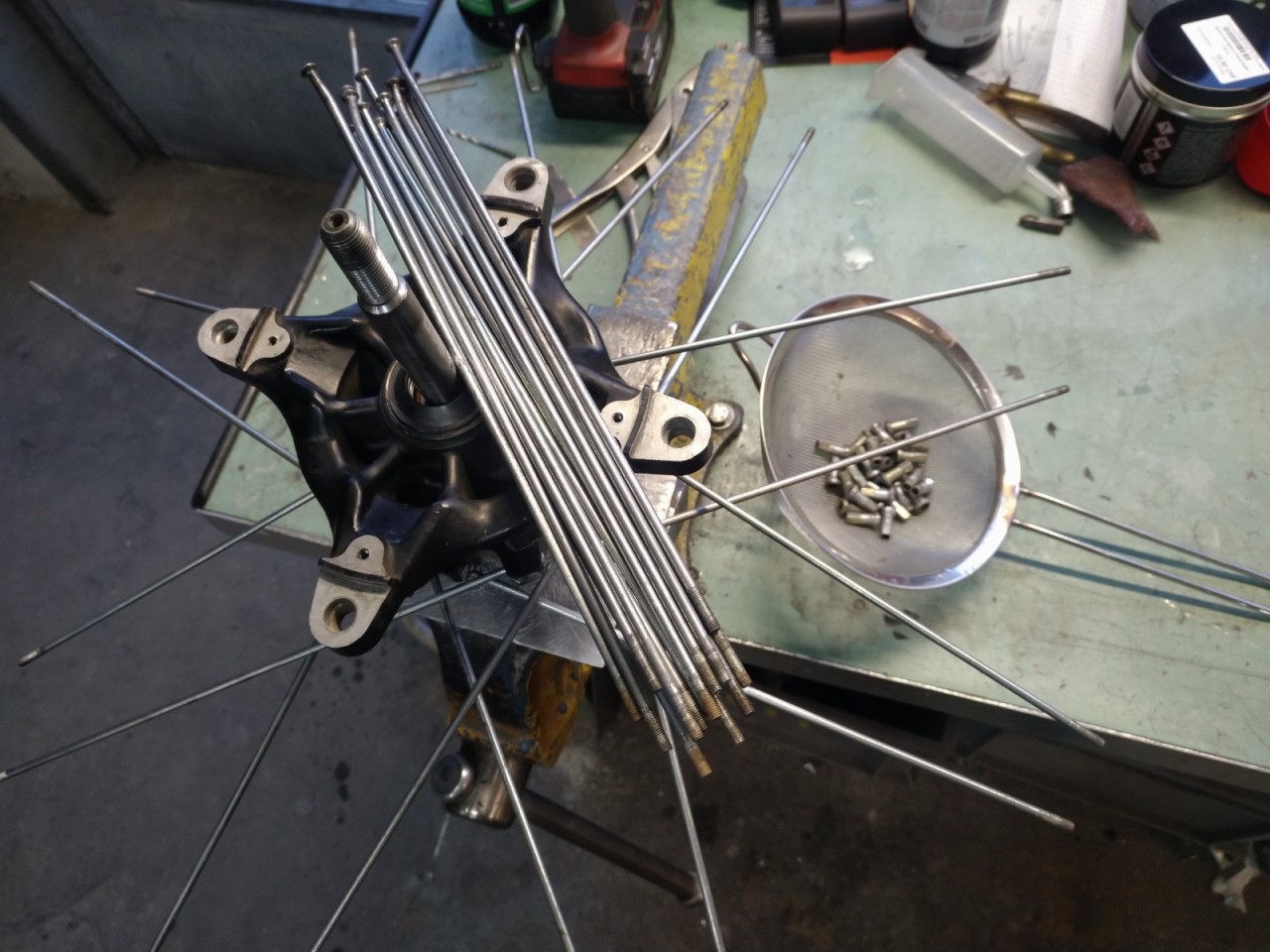

Speichen einsetzen...
Nach dem Speichen einfädeln und grob alle Speichen gleichmässig auf Zug bringen, heisst es Zentrieren. Nun sieht das schon mal ganz gut aus. Die ganze Arbeit am Vorderrad hat mit Reinigung der Teile fast 6 Stunden gedauert. Tja, wärs nicht mein Hobby, wär's fast unbezahlbar. Damit wäre das Vorderrad jedoch überarbeitet. Anfang nächster Woche trudeln die neuen Gummis ein. Dann geht es dann auch schon mit dem Hinterrad weiter.
Stay tuned. "Eduscho" erwacht wieder.

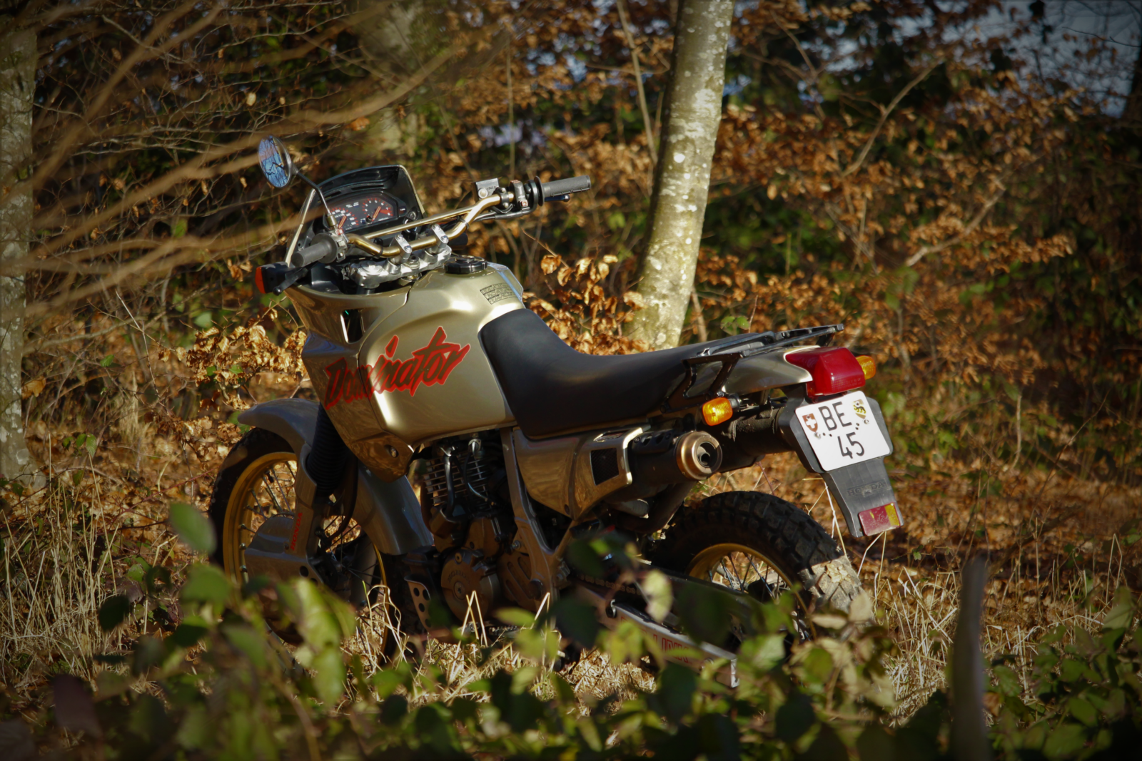

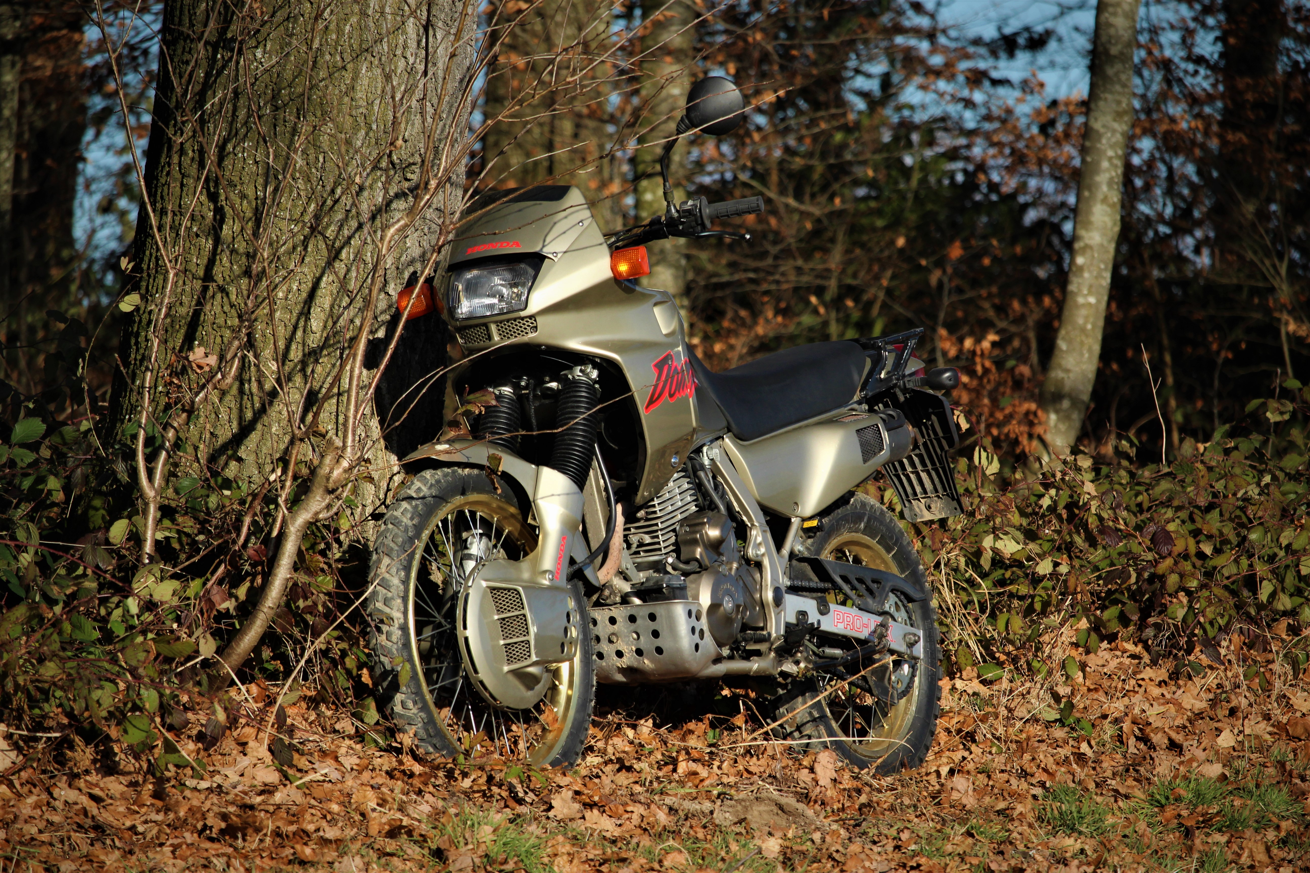

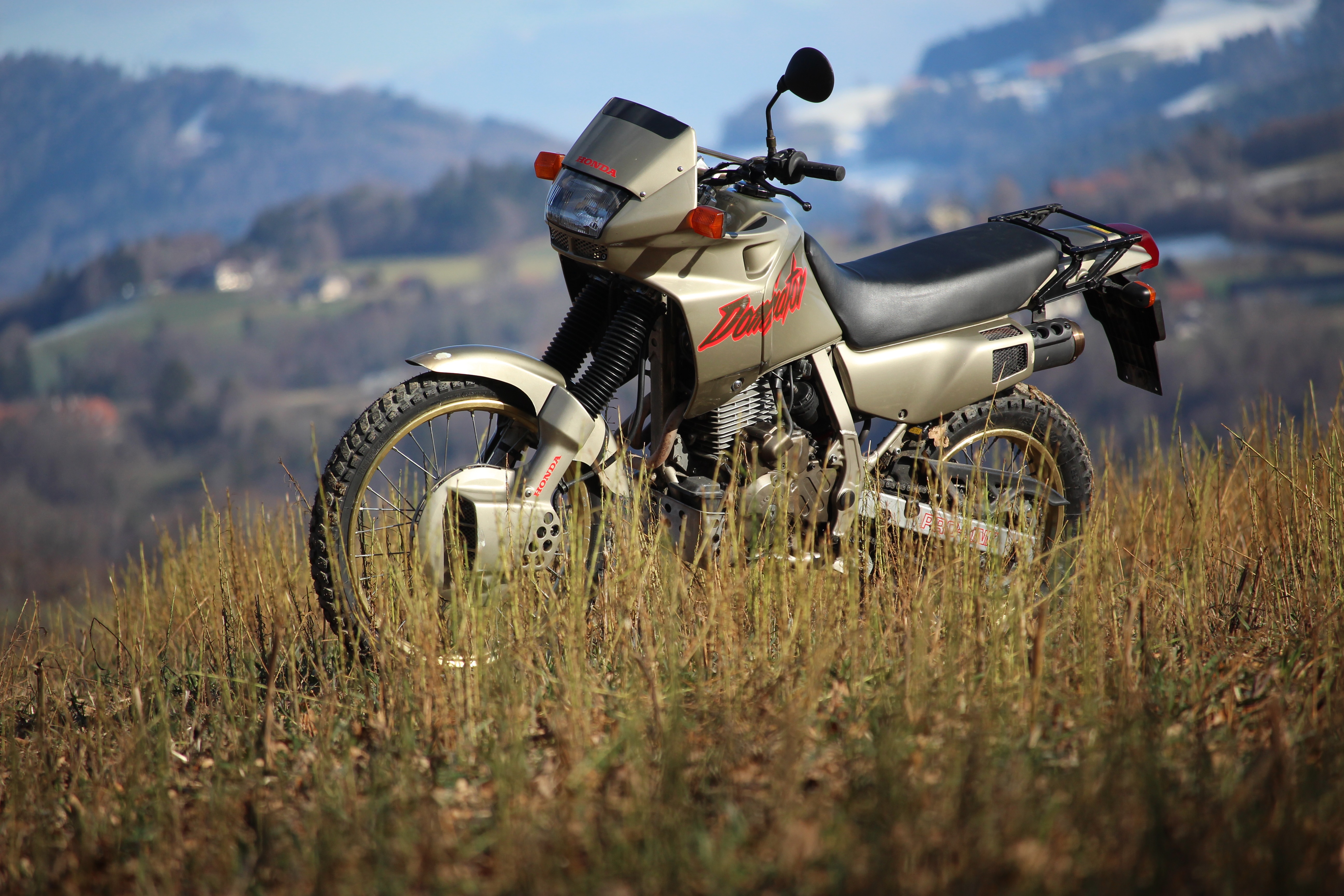

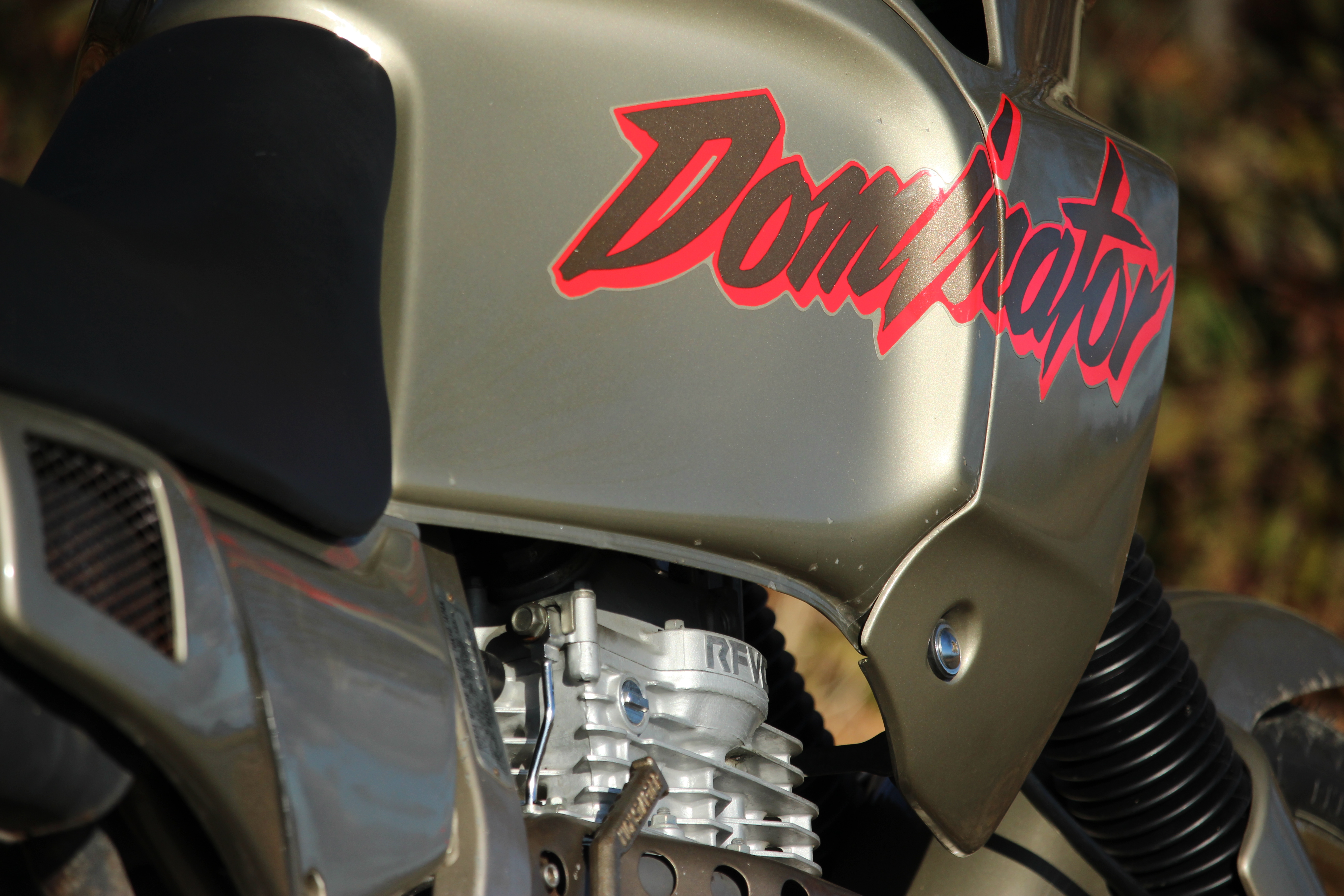

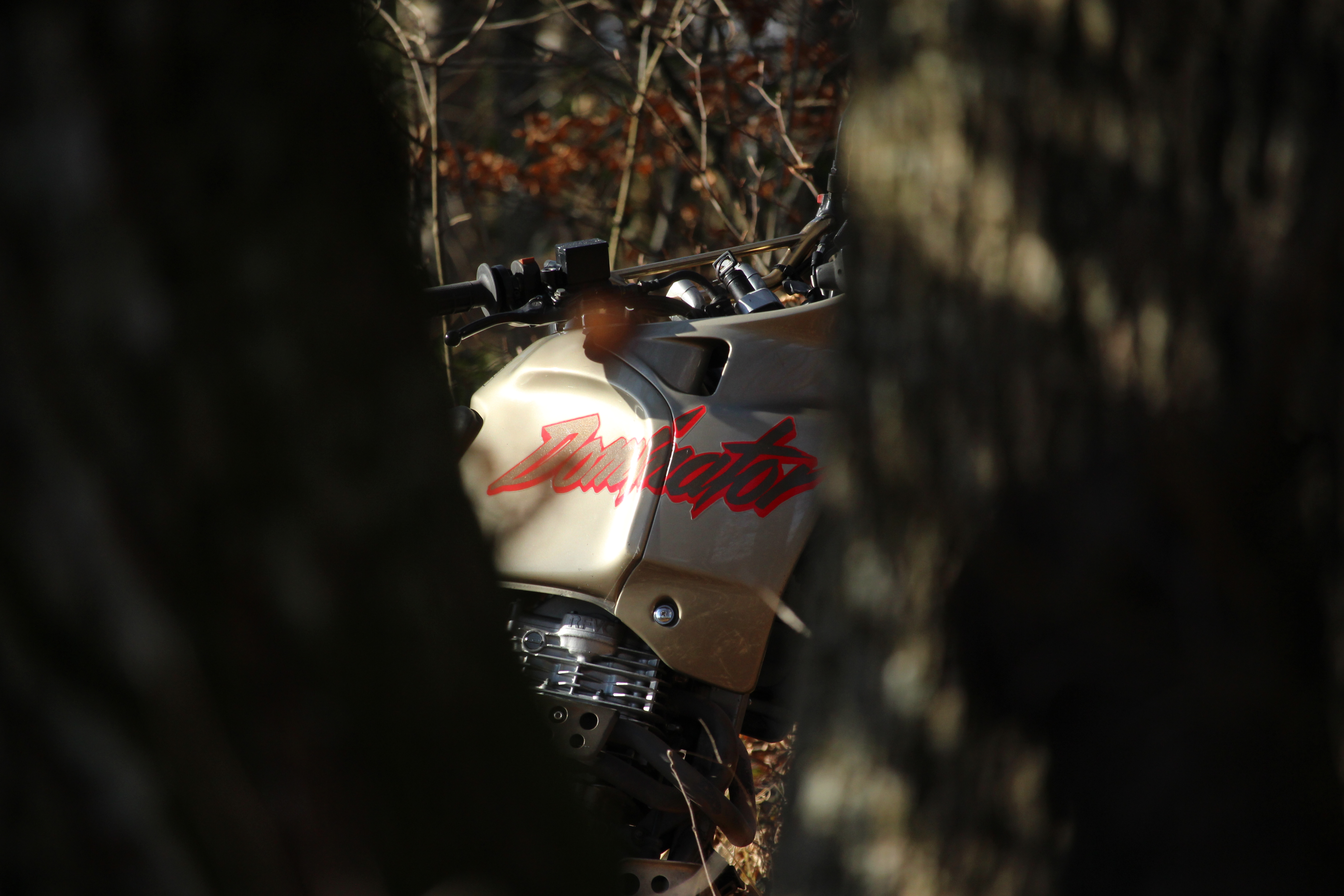

Die Werkstatt im Chaos hinterlassen und gemütlich die erste Runde bei bissigen 2 Grad aber schönstem Wetter gedreht.

Sehr schöne Domi.
Beiträge: 3717
Re: Eduscho soll sie heissen...
Sehr geil. Die gehört schon mal in den Kalender 2023.
Zuletzt geändert von Büds am Sa 22. Jan 2022, 06:19, insgesamt 1-mal geändert.
Beiträge: 4302
Mir gefällt die Lackierung so RICHTIG gut.
Und das erste Bild !!
Beiträge: 4212
Klasse! Glückwunsch auch zu diesem schönem Stück!
Tolles Teil.
Beiträge: 8383
Top!
Vermutlich hat aber Dein nettes Nummernschild mehr gekostet, als das ganze Töf, oder? 😉
