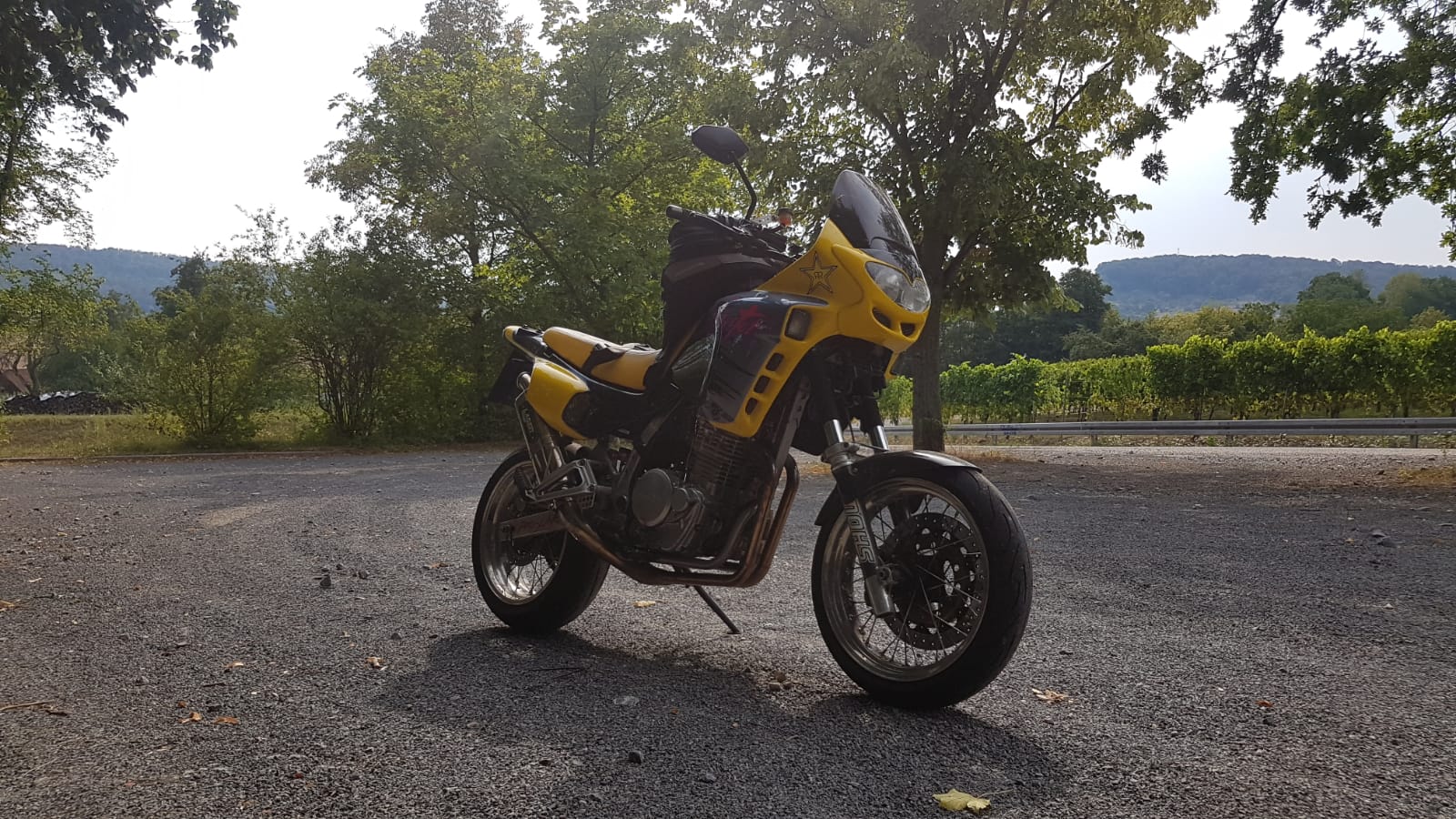

Ja das stimmt. Oder kennst du einen guten schweißer.
Hier mal noch ein Bild von meiner Anlage.
