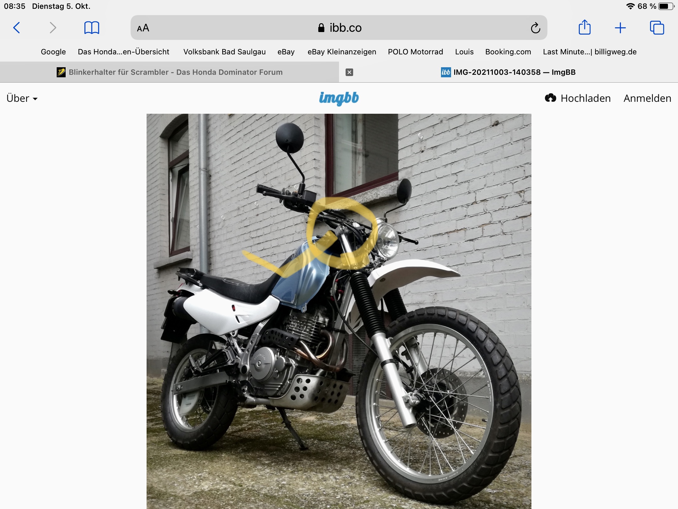

ich möchte bei meinem aktuellen Projekt die Blinker auf Höhe des Lenkers verlegen. Die Variante Lenkerenden passt aus meiner Sicht nicht zur Domi.
Habt ihr Ideen wie ich die Teile z.B. unter die Spiegelaufnahme montiert bekomme?
Hier die aktuelle Ausbaustufe:
https://ibb.co/DkKX0r4

nimm doch Spiegel mit integrierten Blinkern vom Zubehör

Denke, dass die Variante von Peter recht einfach realisierbar ist, einfacher als anderes.
Ebenfalls einfach, und im Gelände nicht verkehrt, siehe link.
Aber ich denke, dass ist nicht was Du suchst :mrgreen:
https://www.ts-motorradteile.de/Scheinw ... bdc8a8322d

Die Idee mit den Spiegeln hatte ich auch schon. Ich würde hier jedoch gern bei den Originalen bleiben. Die sind aus meiner Sicht stimmig und die mit integrierten Blinkern wirken häufig recht modern.
Die Teile von TS sind zwar viel zu klobig aber die Halterrung geht in die richtige Richtung. Braucht aus meiner Sicht nur nicht ganz so massiv sein.

Je nach Größe der Blinker bzw. den optischen Ansprüchen reicht vielleicht auch eine "Norma RSGU1" Schelle.

Wenn schon keine Spiegel,
dann Versuch mal an der oberen Gabelklemmung einen Winkel anzuschrauben Schrauben sind ja schon vorhanden.
Den Blinker befestigst Du dann am Winkel.
Ist von meiner Sicht aus das einfachste

Schöner sehen natürlich passende Halter aus, klar.
Die XR650L hat die vorderen Blinker an der oberen Gabelbrücke verschraubt.
https://www.cmsnl.com/honda-xr650l-1999 ... Vv6INpByUk

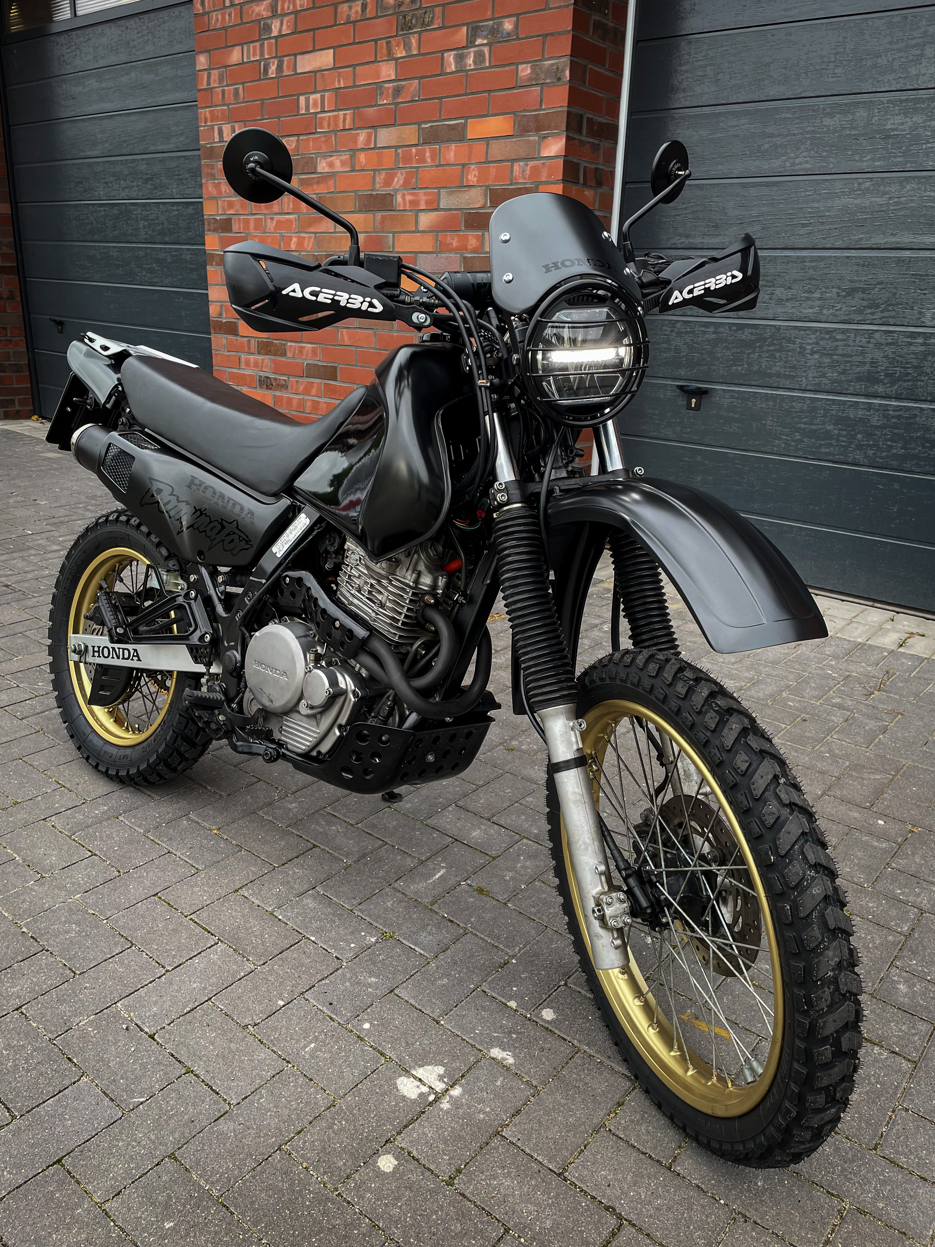

es gibt Scheinwerferhalter/ Lampenhalter mit Loch für blinker.
Zum Beispiel: https://www.kickstartershop.de/de/lampe ... eraufnahme
Welchen Kotflügel hast du montiert? :)
Meine Blinker habe ich ebenfalls so montiert:

Der Fender ist der RTECH Supermoto Front Fender. Der ist auch bei der Gorm Dominator verbaut.
Nicht zu groß und nicht zu klein und mit Belüftung für den Motor.
Re: Blinkerhalter für Scrambler
Der sieht bei dem 21ger Rad besser aus als mein Acerbis.
