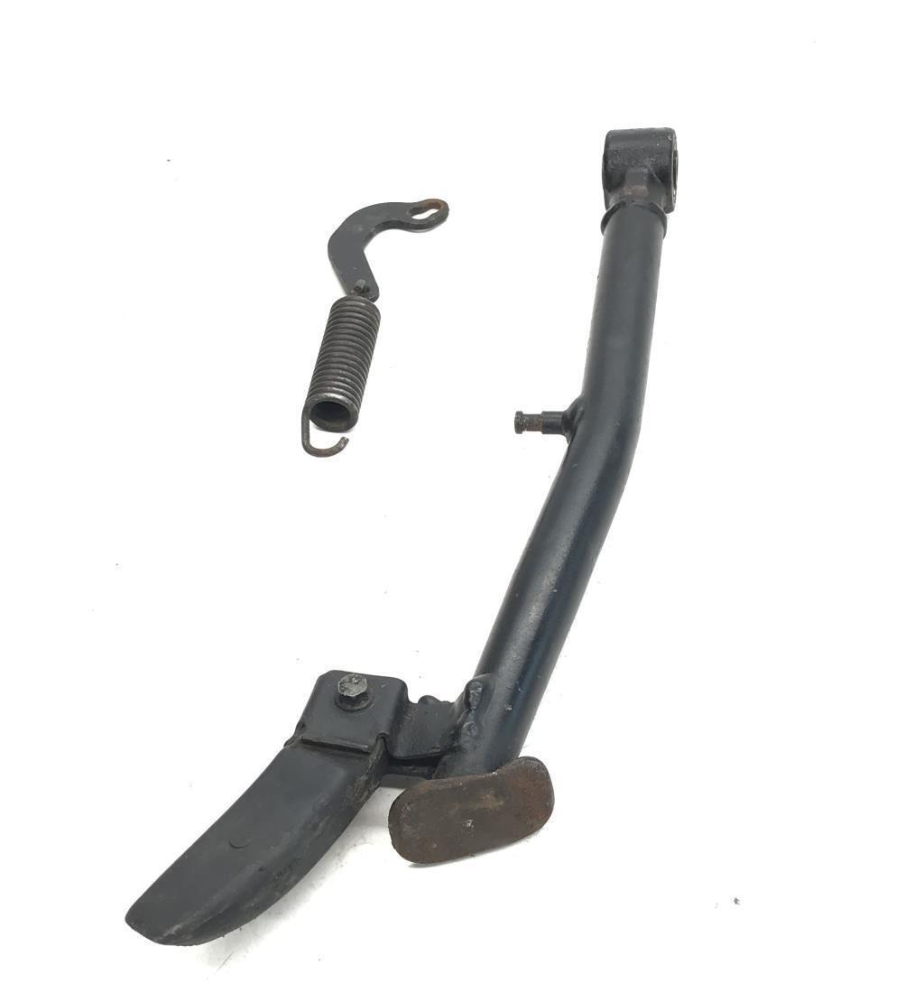

Suche Seitenständer
Hoi
Weil ich meine Domi etwas tiefergelegt habe , suche ich einen Honda Dominator Seitenständer aus den Jahren 1988-1990
Will den Seitenständer etwas kürzen, ohne das ich den originalen abändern muss.
Gruss Gian
Gruss Gian

Ich verstehe das du dafür am liebsten einen 2. möchtest.
Die beste Lösung; mach dir deinen vorhandenen (unten, kurz vor dem Fuss) einstellbar. Das geht flott, auch wenn es im Winter ja vielleicht gar nicht so eilt.

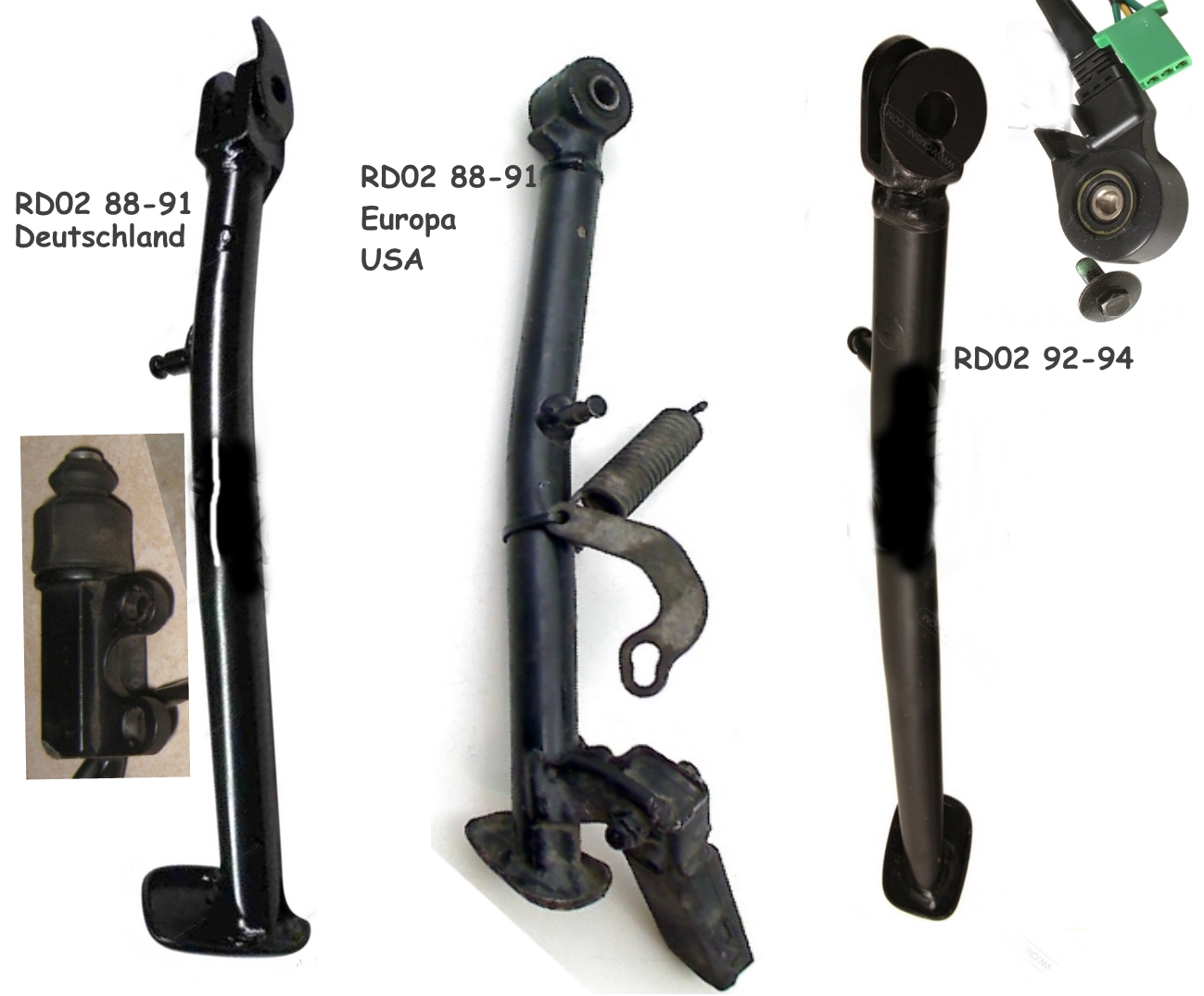

Re: Suche Seitenständer
Ihr Schweizer habt komische Ständer. Sind die Schweizer Modelle ohne Seitenständerschalter oder wofür ist da der Gummilappen?
- Beiträge: 5613
Durch den Umlenkhebel klappt der Seitenständer automatisch ein. Ein Schalter ist nicht erforderlich.jakobjogger hat geschrieben: Mi 13. Dez 2023, 08:40 Ihr Schweizer habt komische Ständer. Sind die Schweizer Modelle ohne Seitenständerschalter oder wofür ist da der Gummilappen?
Ja, die Funktionalität war schon klar. Habe ich aber an den hiesigen Domis noch nicht gesehen.dieCobra hat geschrieben: Mi 13. Dez 2023, 09:14Durch den Umlenkhebel klappt der Seitenständer automatisch ein. Ein Schalter ist nicht erforderlich.jakobjogger hat geschrieben: Mi 13. Dez 2023, 08:40 Ihr Schweizer habt komische Ständer. Sind die Schweizer Modelle ohne Seitenständerschalter oder wofür ist da der Gummilappen?

Hoijakobjogger hat geschrieben: Mi 13. Dez 2023, 08:40 Ihr Schweizer habt komische Ständer. Sind die Schweizer Modelle ohne Seitenständerschalter oder wofür ist da der Gummilappen?
Das hat nix mit der Schweiz zu tun.
Modelle RD 02 ab 1988-1991 hatte diesen Seitenständer.
- Beiträge: 6259
Nicht ganz richtig, die in D verkauften RD02 hatten üblicherweise einen Seitenständerschalter.
Somit auch einen Rahmen mit anderer Seitenständeraufnahme.
- auch die Urdomi‘s mit Kicker!

Andreas du hast Recht .Andreas_NRW hat geschrieben: Mi 13. Dez 2023, 10:54 Nicht ganz richtig, die in D verkauften RD02 hatten üblicherweise einen Seitenständerschalter.

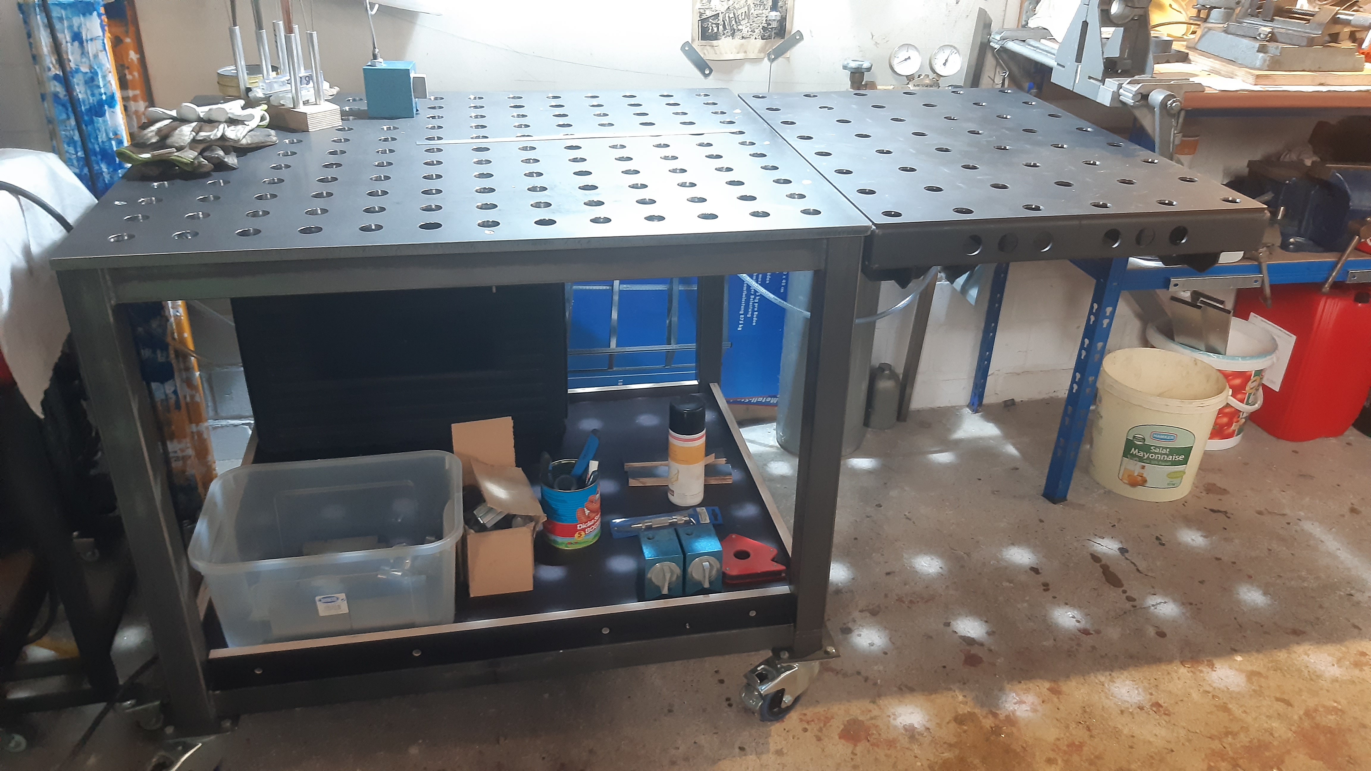

@ Mago
jupp, jetzt hätte ich Zeit und einen neuen Schweißertisch.....
So biete ich das an
viewtopic.php?f=13&t=2833&p=73393&hilit ... A4nder#top
@ Mago

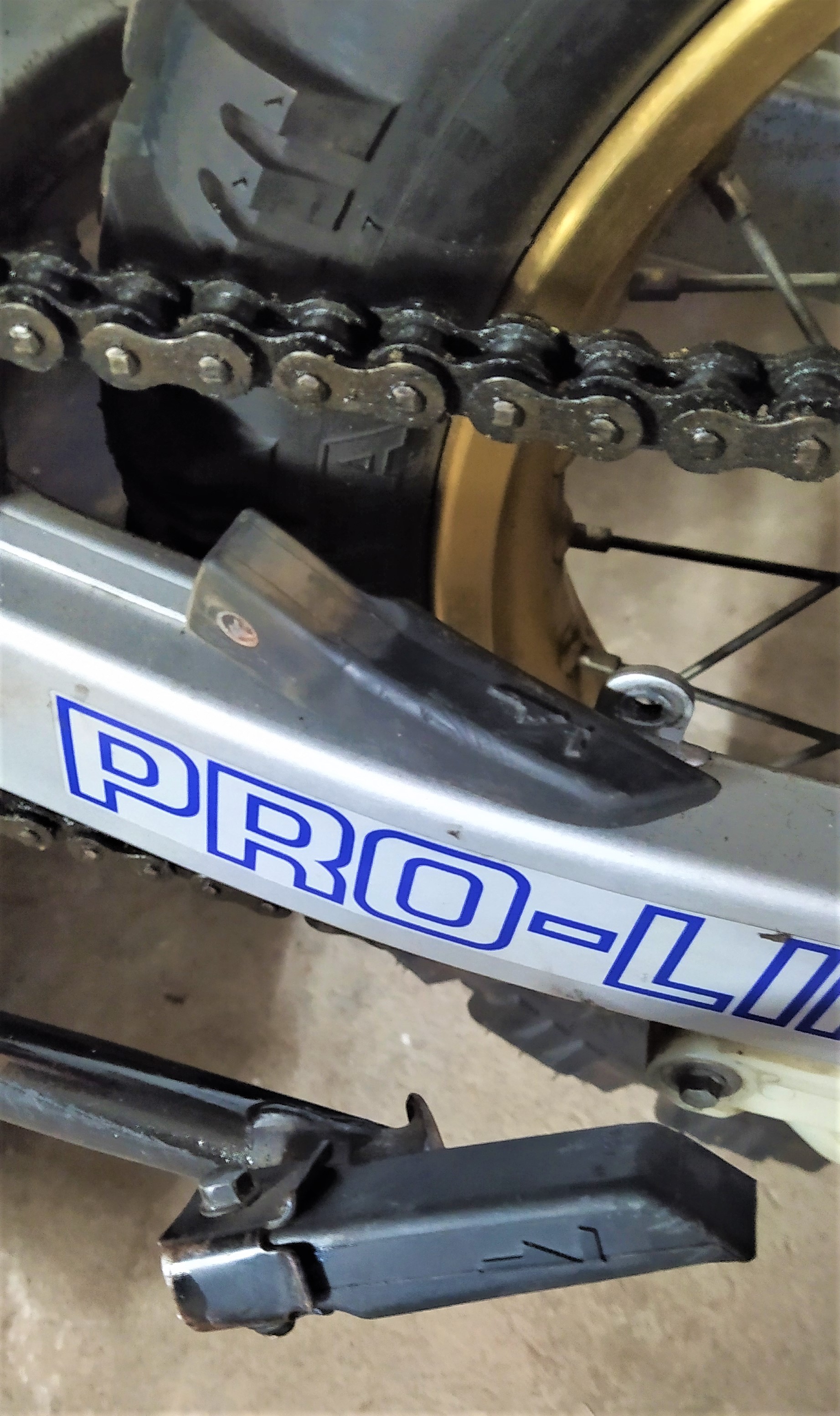

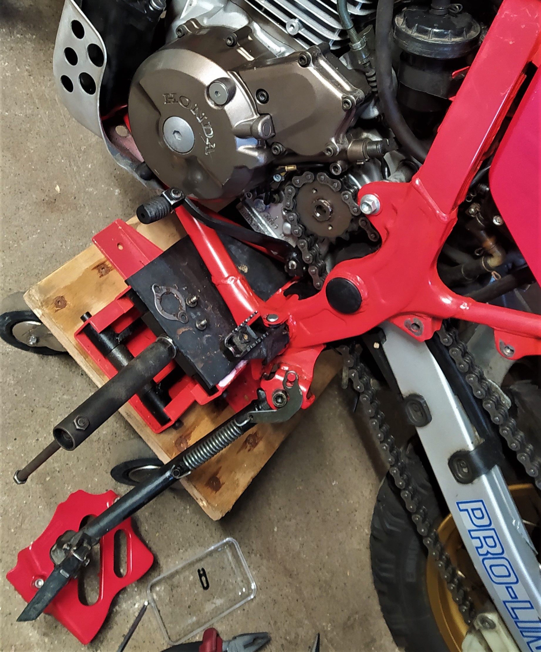

Das hängt ganz davon ab, um wie viel die Domi tiefer gelegt ist. Deshalb habe ich einen verstellbaren gebaut.Domi90 hat geschrieben: Mi 13. Dez 2023, 21:34 Hoi Andi
Darf ich fragen wie lang die optimale Gesamtlänge von deinem abgeänderten Seitenständer ist?
Danke
Gian
Ich werde morgen einmal nachmessen, vielleicht finde ich ja einen mit Kipphebel im Lager.
- Beiträge: 5154
Ja, das ermitteln der richtigen Länge ist ein bisschen tricky. Einfach und schnell mal eben messen ist da schwierig, bzw. führt schnell zu trügerischen Werten.
Da muss man sich schon ein wenig Mühe geben, damit es nachher so hinhaut, wie man sich das vorgestellt hat.
Was zum Ausloten der Masse hilft, ist die Domi vorn/hinten dafür, auf entsprechend dünne Brettchen zu stellen (unter die Räder),
bis sie die Schräglage hat, die man ungefähr möchte.
Das kürzen von x mm, inkl. den Verstellbereich mit +- x "von dort" ausgehend zu ermitteln, wird damit leichter.
