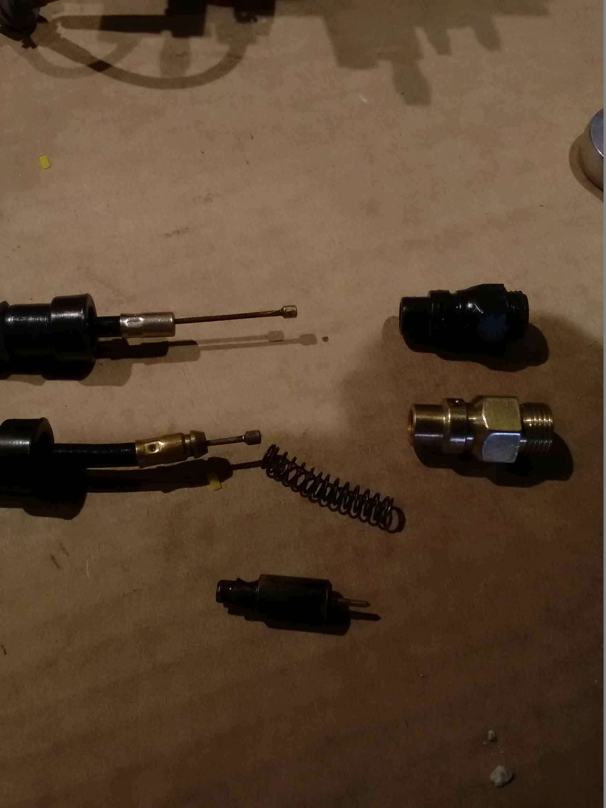

Der reine Bowdenzug hat von Nippel zu Nippel (ohne den Seilzug) 62,8 cm.
Alle Ersatzteile dafür da. Auch die einzelne Feder.
Auch wenn die Kunststoffschraube hin ist, habe ich Ersatz. Auch sollten alle Gummitüllen am Zug dicht sein.

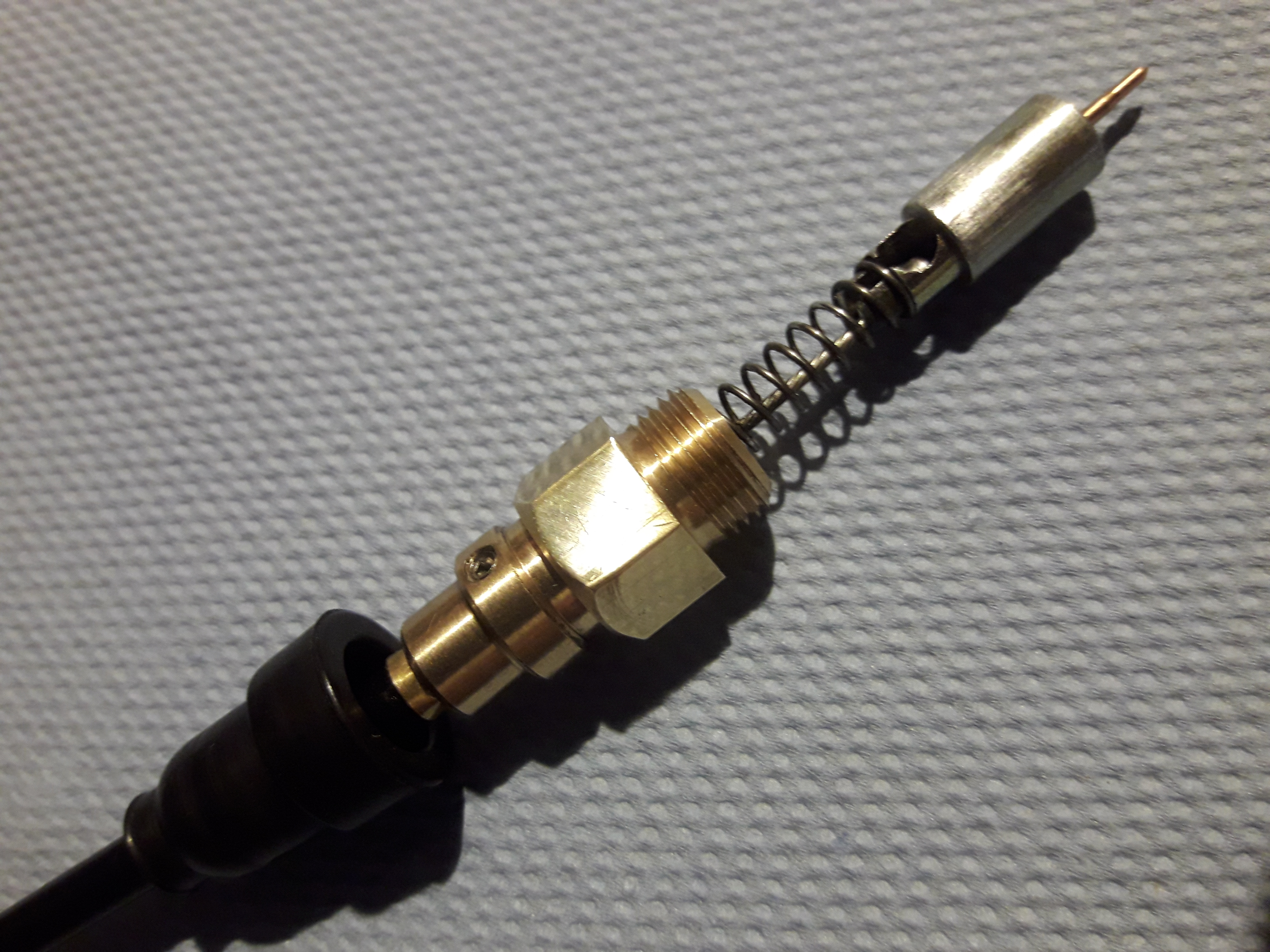

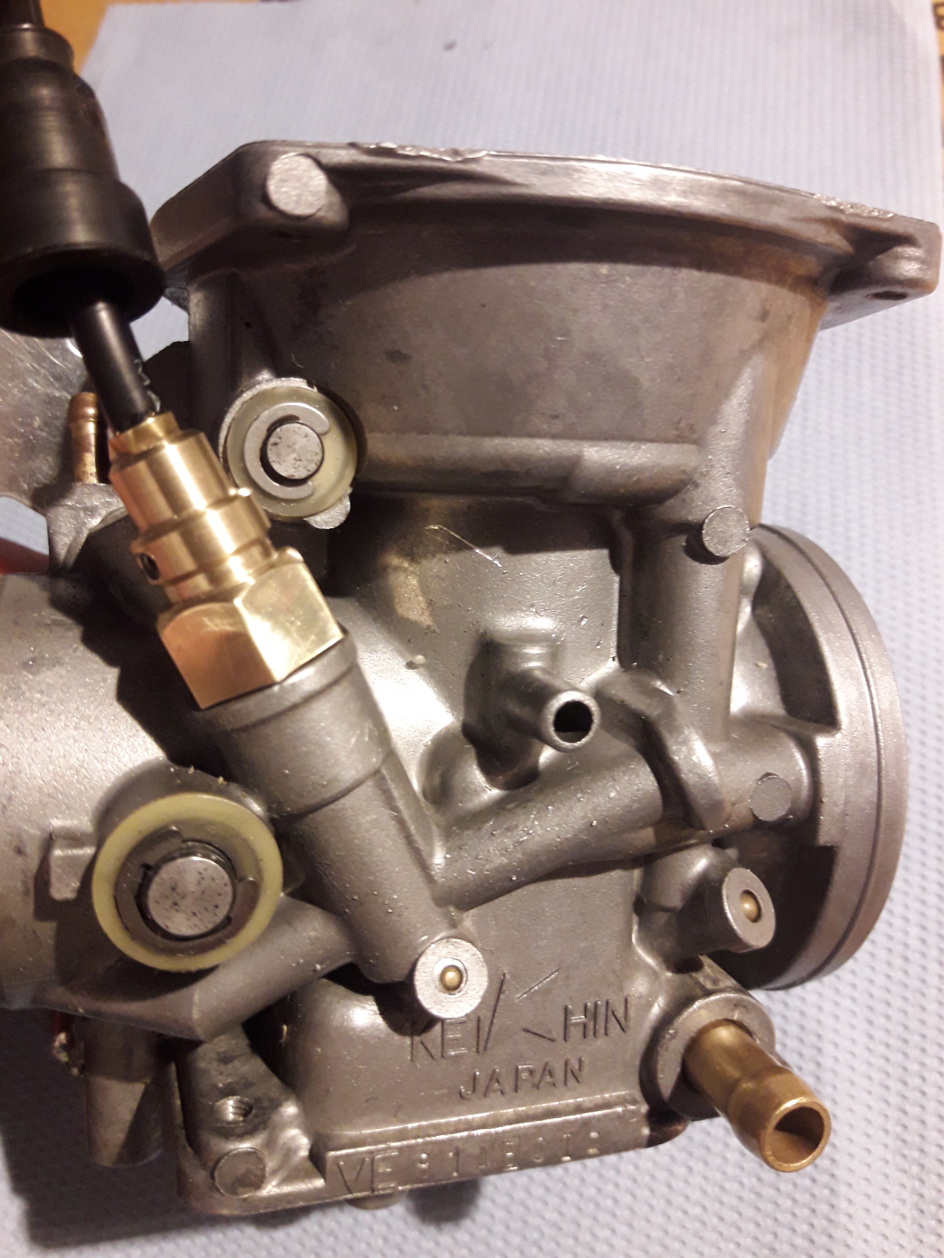

- Beiträge: 5426
Re: Choke-Zug für SLR
Das Messingteil lasse ich anfertigen, den Rest mache ich (Madenschrauben).
