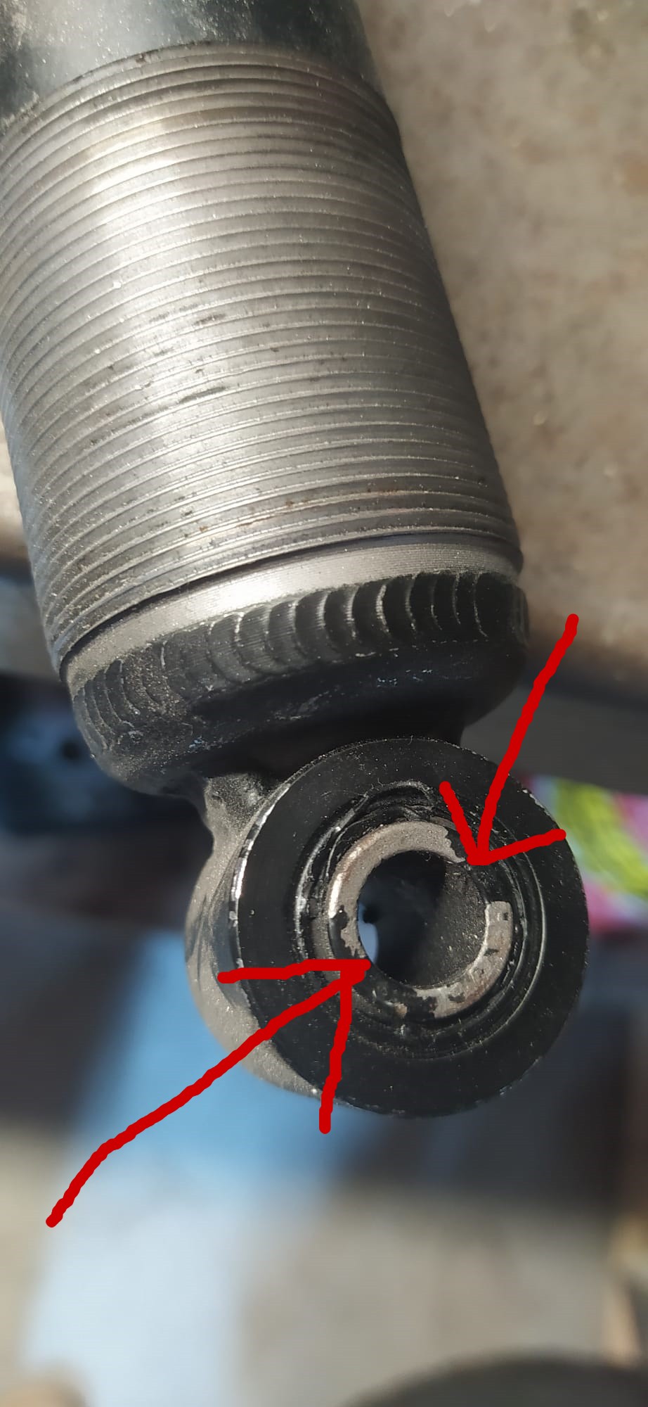

Sind die Lagerbuchsen für den hinteren Stossdämpfer ersetzbar?

Hallo Gian - die von Dir mit Pfeilen markierte Buchse lässt sich nicht einzeln austauschen - sie ist in den Gummi 'ein-vulkanisiert'.

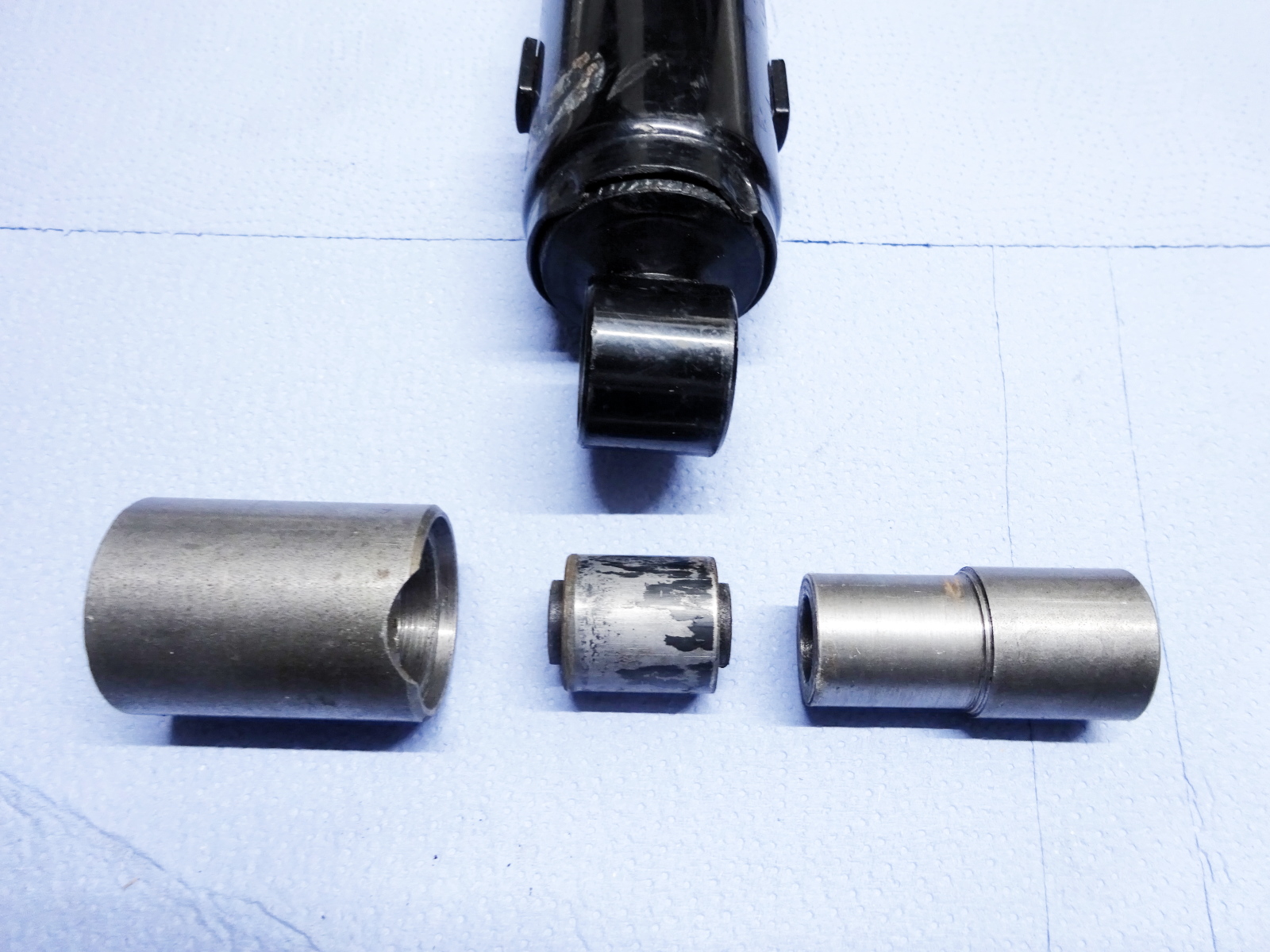

Der gesamte 'Silent-Bloc' lässt sich aus dem Federbein problemlos auspressen, man muss sich dazu nur zwei einfache Werkzeuge bauen - allerdings gab es m.W. diesen 'Silent-Bloc' nicht als Ersatzteil :!:
Ich vermute aber mal, dass man derartige 'Silent-Blöcke' im Handel zu Kaufen bekommt - also zuerst mal auspressen und 'Messen' ;

Hallo Gian - so kann das Werkzeug zum Auspressen (und auch wieder einpressen) aussehen ;

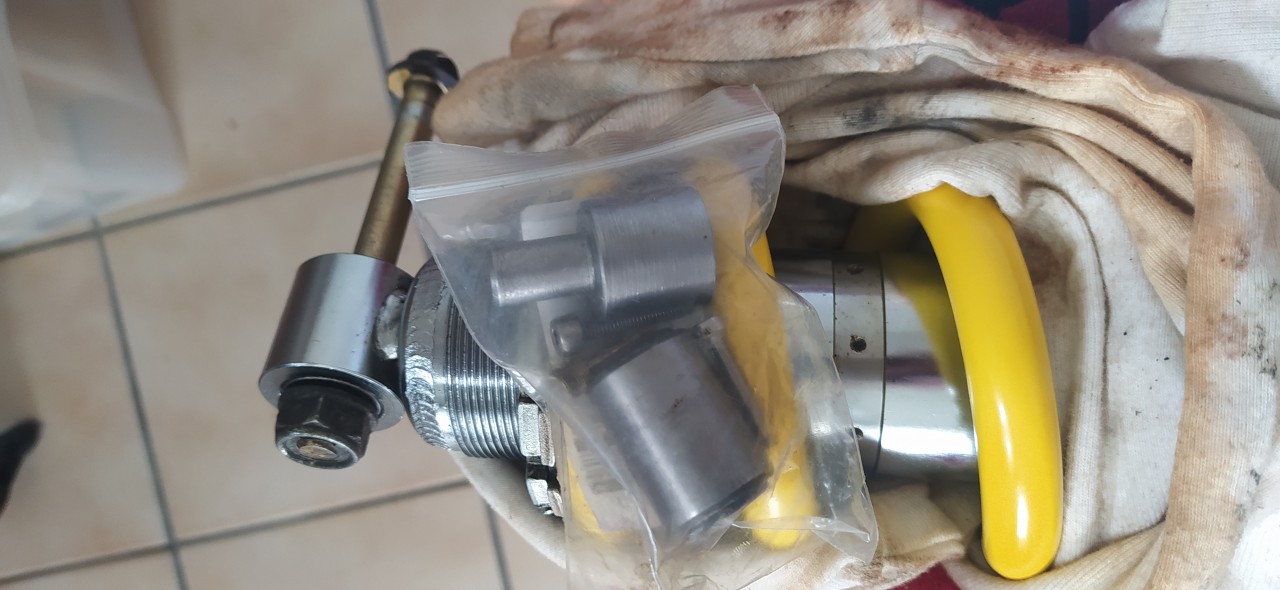

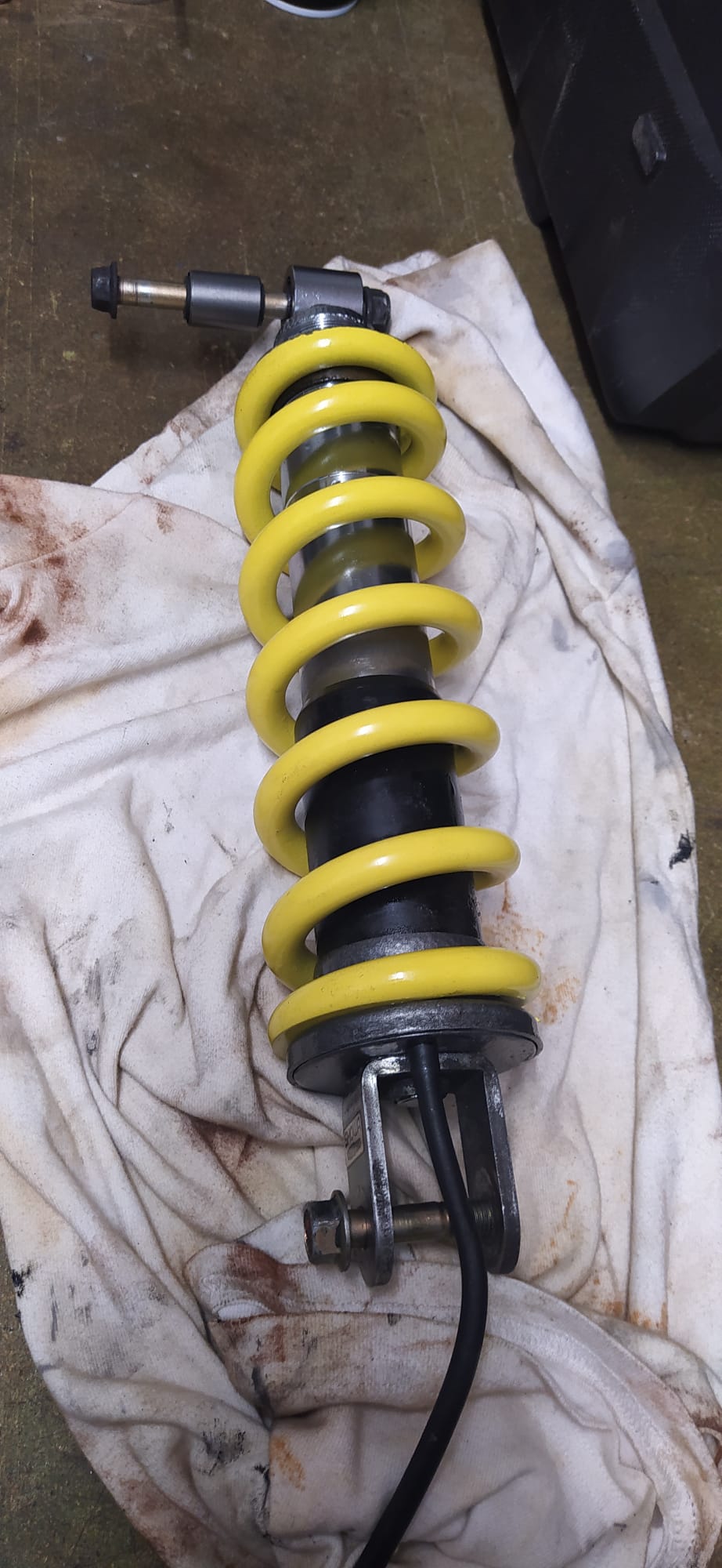

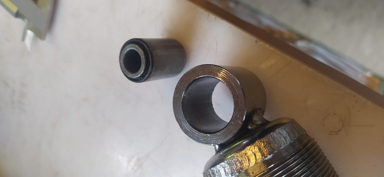

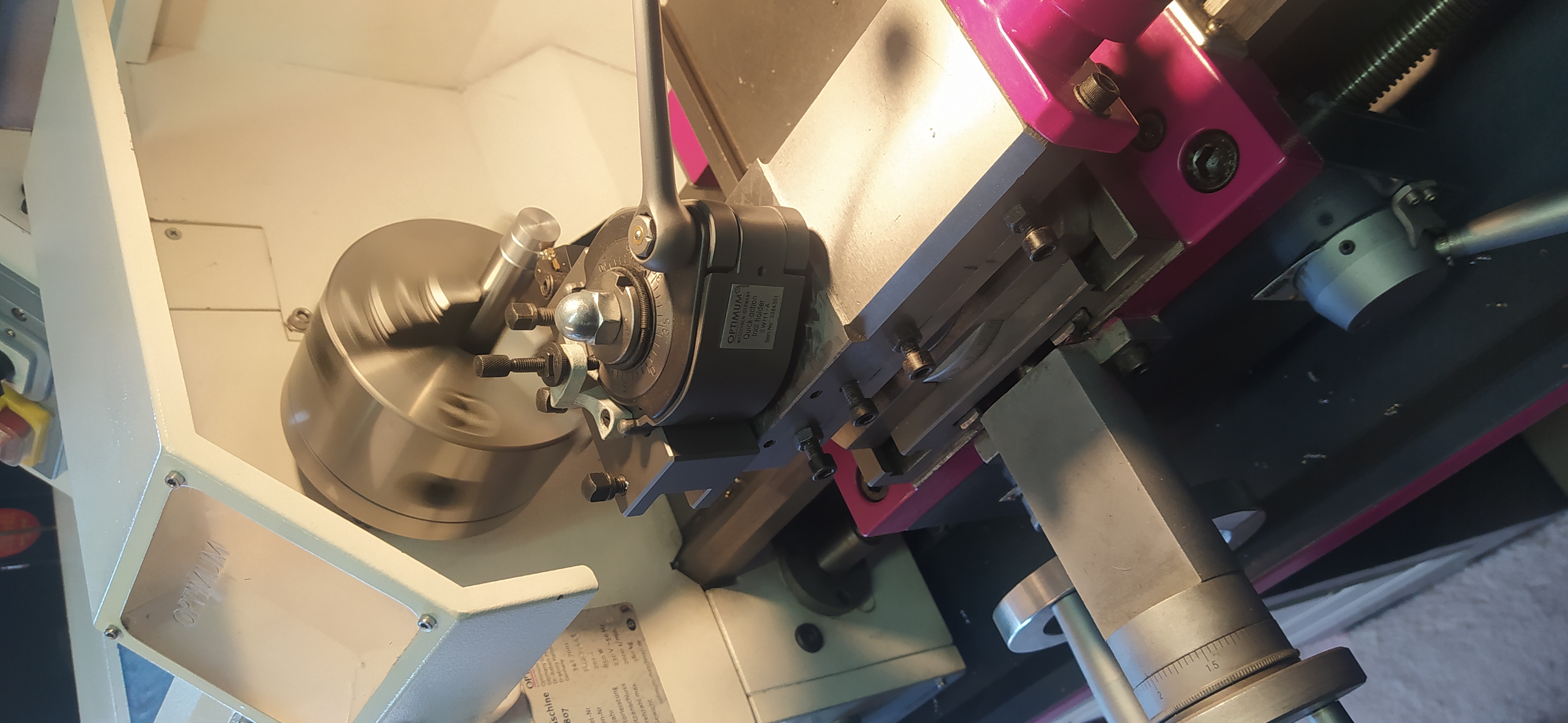

Hier noch Bilder vom Lagerwechsel am Federbein .
Musste Adapter herstellen und mit Hydraulic Presse herausdrücken.
Das Lager sitzt extrem fest im Federbein , zum Glück ging der neue um vieles Besser rein :-)
