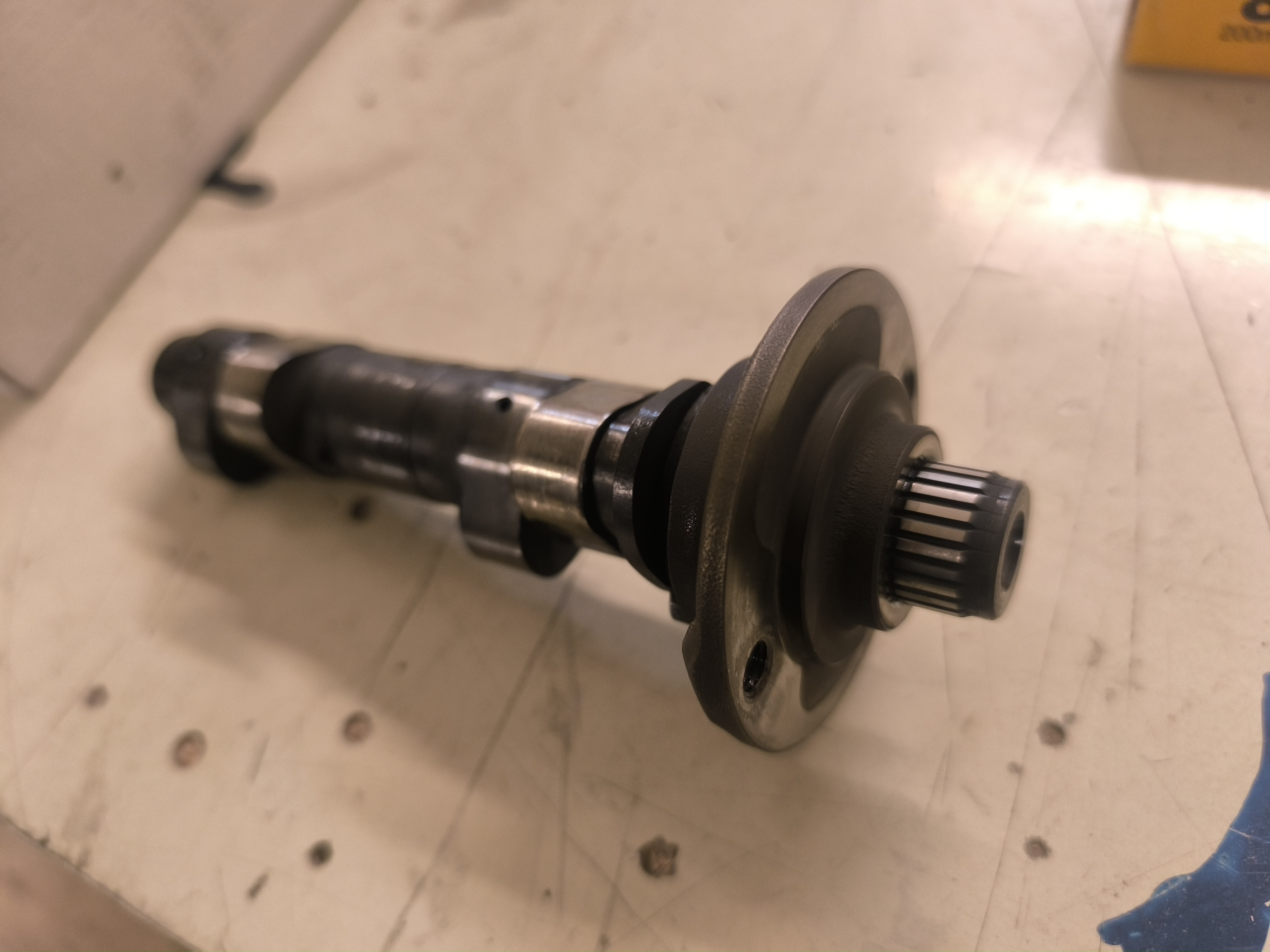

nach der letzten Ausfahrt war ein lautes Klacken im Bereich Zylinderkopf zu vernehmen.
Der Verdacht war sofort auf verstellte Ventile. Beim heutigen Einstellen musste ich jedoch
feststellen, dass beim händischen Durchdrehen der KW das Auslassventil ein lautes klacken verursacht.
Scheint irgendwie herauszuspringen. Was ist da gebrochen ??? Eine Feder, oder etwas anderes??
Ist das ein Teil von der sogenannten AutoDeko??
Danke Lg Wolfgang

Ventilspiel war soweit in Ordnung, außer bei dem rechten Auslassventil. Das war gedrückt.
Habe jetzt die Nockenwelle ausgebaut.
Es scheint der Auto-Deko zu sein, dieser eckt und lässt sich nur an bestimmter Position wieder rein schieben.
Da ist vielleicht so eine Nut oder Feder normalerweise drinnen. Habe aber keine Presse, damit ich die vordere Scheibe runter bekomme.
Also nächste Woche mit der NW in die Werkstatt.

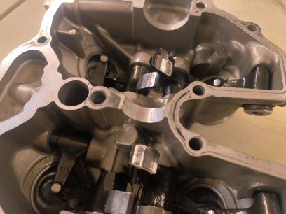

Guten Morgen,
die Rückmeldung zu o.a. Problem ist noch ausständig..
Die alte Nockenwelle ist farblich angelaufen und die Kipphebel sind total abgenutzt (Bilder)
Scheinbar ist der Vorbesitzer ohne bzw. mit zu wenig Öl gefahren.
Ich habe nun eine gute gebrauchte Nockenwelle mit kpl. Ventildeckel eingebaut.
Bin nun ca. 600km ohne Probleme gefahren. Ich hoffe, das bleibt auch so..
LG Wolfgang
LG Wolfgang
