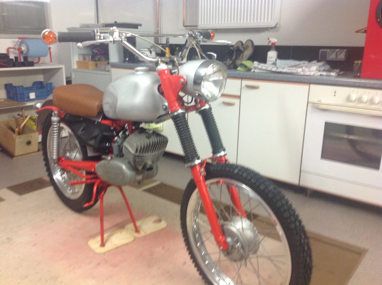

Beitrag von Andreas_NRW » So 3. Nov 2019, 17:31
Es wird!
Das Finale ist in Sicht 😜
Das vorletzte Teil:
Schalldämpfer auf maximal noch vorhandenen Restglanz gebracht.
Wenn jetzt der Benzinhahn eingeweicht und gereinigt ist....
Dann ..... ja dann muß "Sie" raus!
Alle Teile sind aufgearbeitet, Endmontage ist fällig.
Muß nur noch ein klein wenig umräumen in der eh schon überfüllten Garage 😰

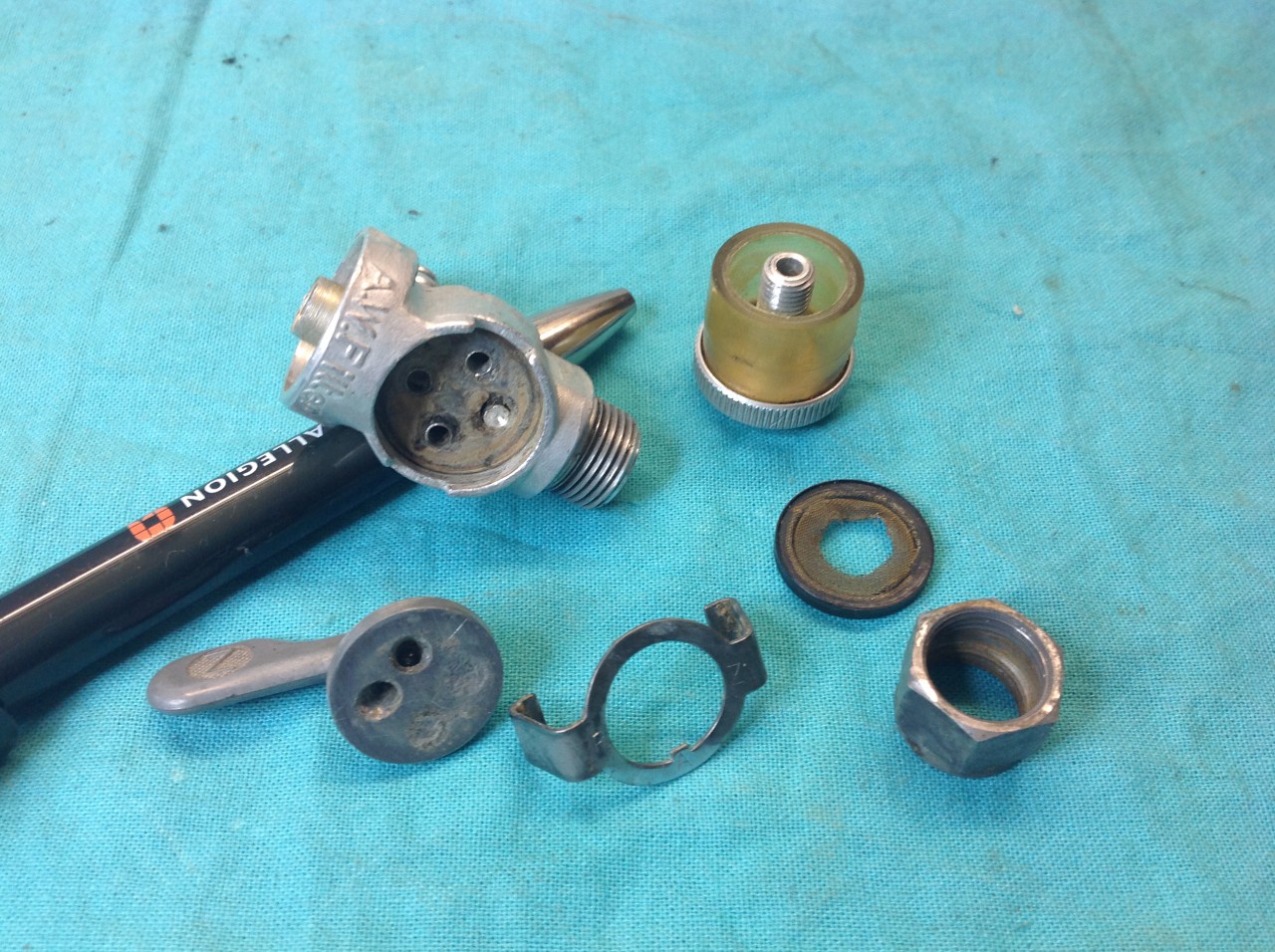

Beitrag von Andreas_NRW » Di 5. Nov 2019, 22:55
Filigrane Restauration eines Benzinhahn....
Grundreinigung im Waschtisch
Anschließend die nach irgendwas um die 30 Jahre Stillstand komplett ver(h oder w)arzten Kanäle
vorsichtig mit Bohrern freigeräumt.
Das Motto ist ja schließlich "Erhalten und Aufarbeiten statt Neuteil"

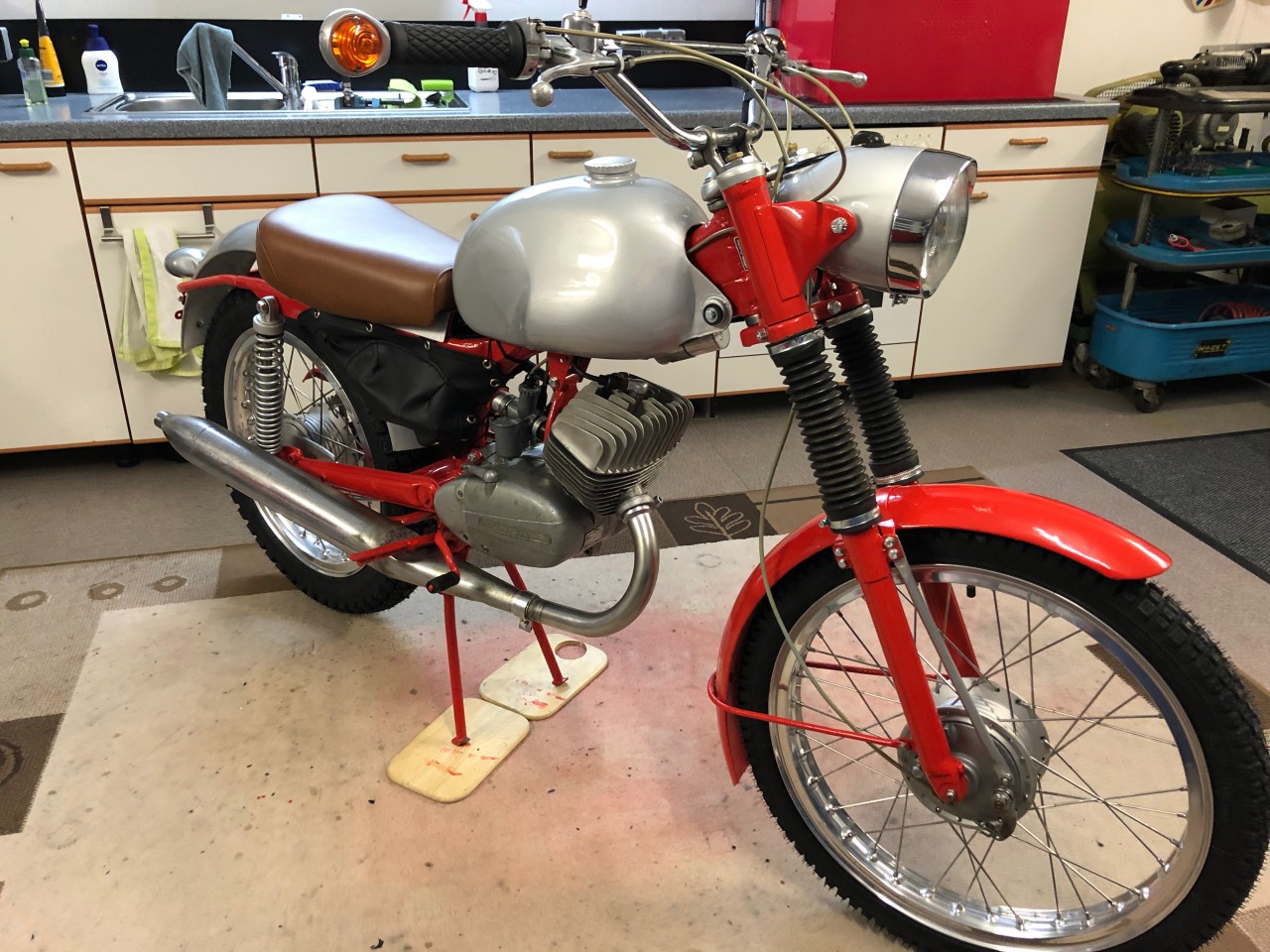

Beitrag von Andreas_NRW » Mi 6. Nov 2019, 18:51
Ab heute stehen wir auf eigenen "Beinen" 🕺
Noch so Kleinteile wie vorderes Schutzblech, Abgasanlage und Bremsbetätigung (V&H)
Und fertig! 🤓
Nebenbei.., das Teil hat eine echt intelligente Lösung um das Hinterrad auszubauen ..
OHNE das Kette nebst Spannung selbiger in welch auch immer Weise in Einfluss genommen wird. 👍👍

Beitrag von jakobjogger » Mi 6. Nov 2019, 22:14
Wow, sehr geil. Top Job Andreas

Beitrag von Mehrheit » Do 7. Nov 2019, 08:10
Und um sie aus dem Keller zu tragen, muss der Motor nichtmal wieder raus.
Das schaffen wir zusammen auch so die Treppe rauf !
(eine Domi ist da weitaus unhandlicher und schwerer.
Ach, und da sind noch meine Wanderschuhe.......könnt ich ja auch mal wegräumen.....sind jetzt sicher trocken.....

Beitrag von franova » Fr 8. Nov 2019, 08:59
Die sieht echt klasse aus . Respekt
einen Gruß aus Hessen :!:
Beiträge: 1142
Re: Restaurationsobjekt
Beitrag von BinDo » Fr 8. Nov 2019, 10:49
Sehr gelungen Deine alte Lady, Andreas - Respekt!

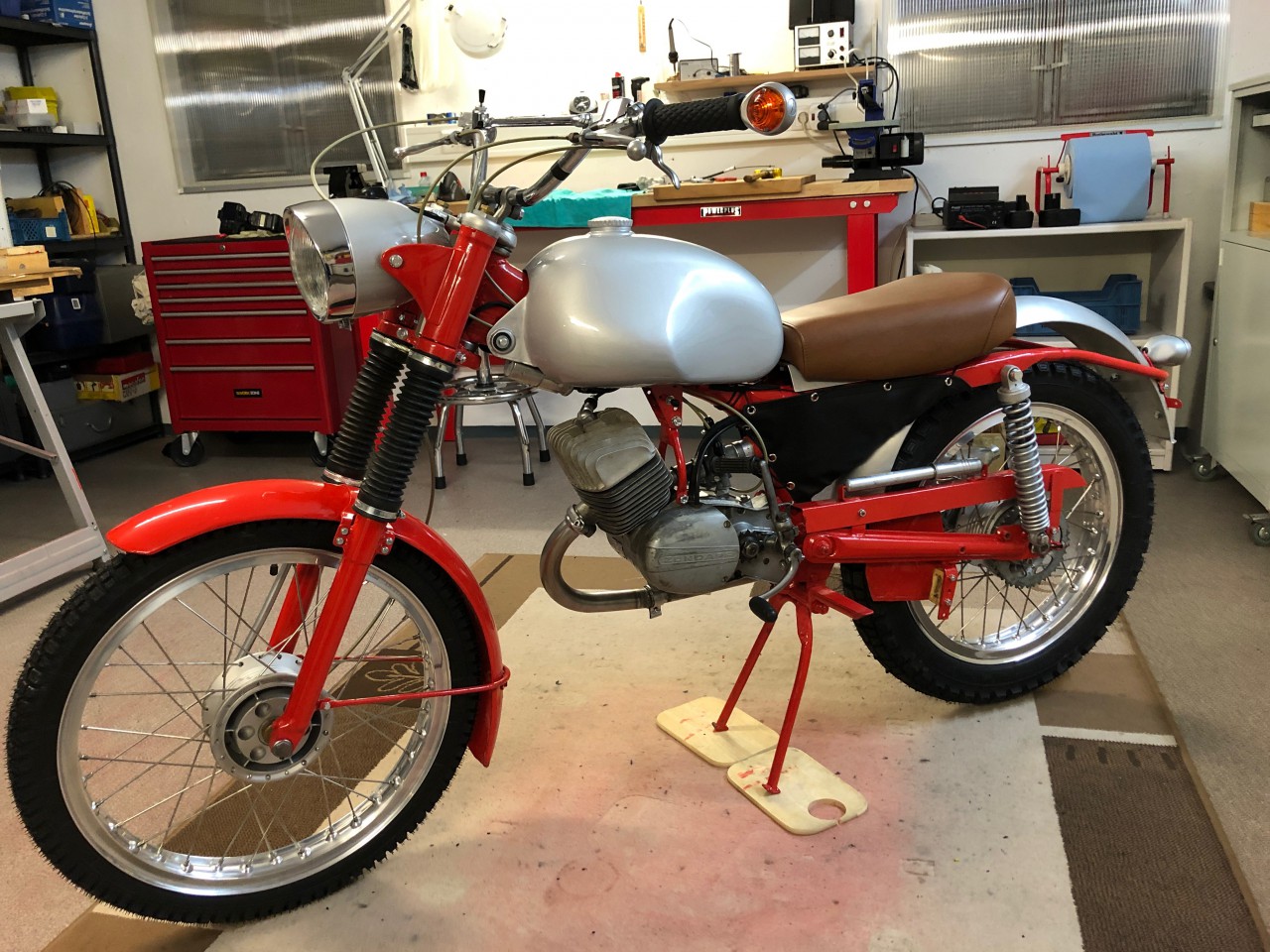

Beitrag von Andreas_NRW » Fr 8. Nov 2019, 19:51
Fertig!
Komplett montiert alles passt!
Jajaja Tachowelle, Fußrastengummis und Kette sind nicht dran.
Nun was Platz in der Garage schaffen und dann geht's in den nächsten Tagen rauf.
Der erste Probelauf ist in Sicht 👁

Beitrag von dieCobra » Fr 8. Nov 2019, 20:03
8-)
Beiträge: 4406
Honda CRF1000L Africa Twin DCT (2018)
Beitrag von steffen » Fr 8. Nov 2019, 20:21
Wow! 😲
Klasse.
Beiträge: 543
Wohnort: Hannover
Motorrad: RD08 '98
Beitrag von Gurke650 » Fr 8. Nov 2019, 23:05
Geiler Scheixx.
Wird das erste Anlassen videodokumentiert?

Beitrag von Andreas_NRW » Fr 8. Nov 2019, 23:08
Gurke650 hat geschrieben:
Ist geplant, werd's versuchen 🤓
Dauert aber noch was, muß sie ja nochmal etwas zerlegen um aus dem Keller in die Garage zu kommen .
