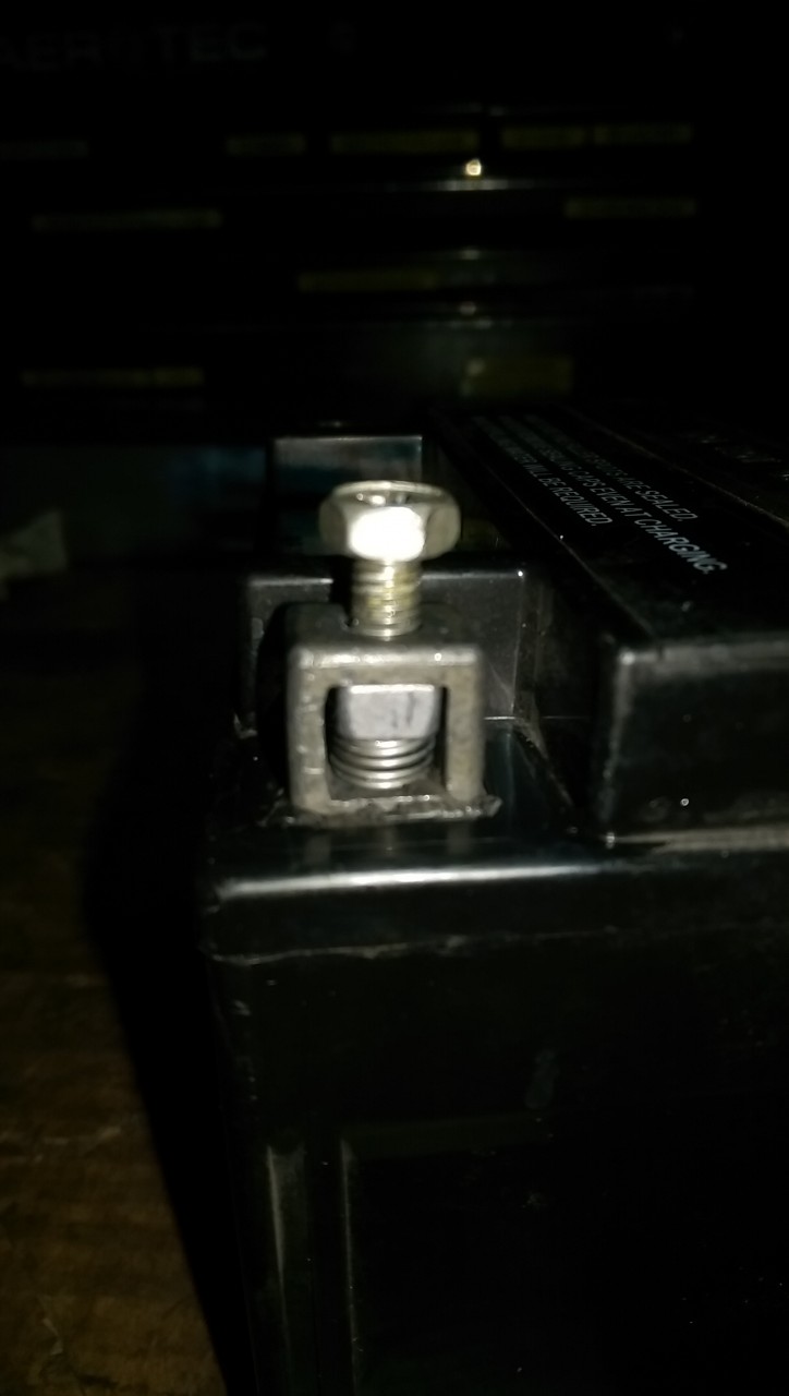

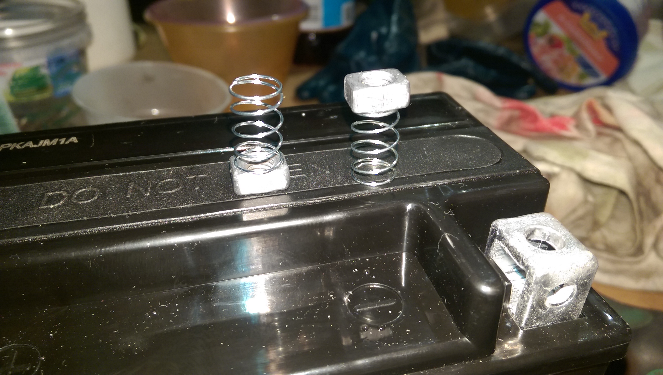

Wie befestige ich die kleinen viereckigen Muttern, so das sie nicht mehr hin und herrutschen und ich noch genug Platz habe, weitere Anschlüsse mit anzulegen.
Mit Fett ankleben hält nicht. Gegenhalten ist kein Platz.
Zuvor war die Mutter immer unten oder hinten gelegen, so das die Schraube zu kurz war, noch andere Verbraucher mit anzuschließen.
Nimmt man eine längere Schraube, drückt diese die Aufnahme kaputt.

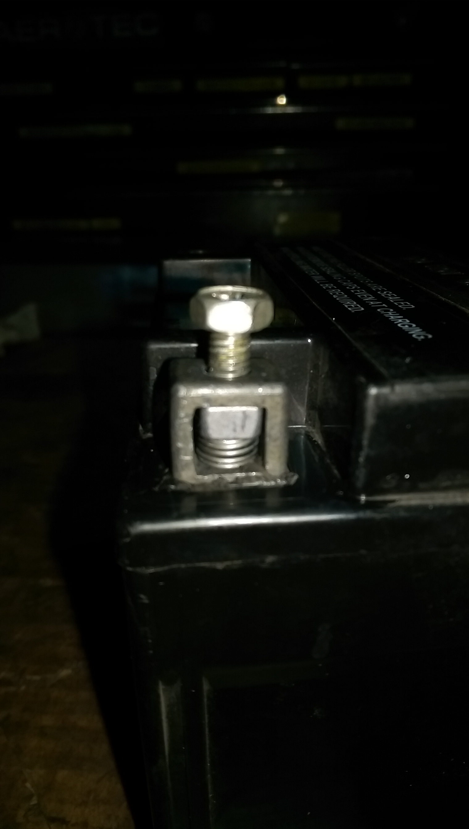

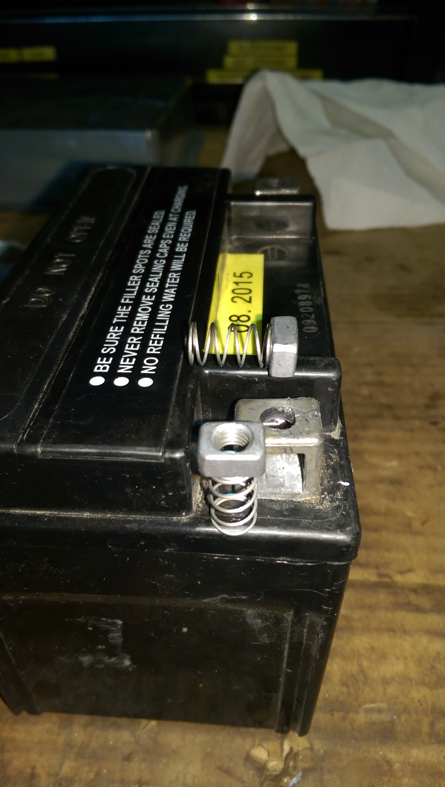

Meine Lösung:
eine Druckfeder an die Mutter mit Sekundenkleber befestigen.
Die Druckfeder muß im Innendurchmesser größer sein als die Schraube.
Hier mal ein paar Fotos.
Vielleicht auch ne Anregung fürs Wiki. :D
Viel Spass beim Basteln.

Gute Idee!
Muß ich bei der Sumo umsetzen, bei der die Batterie durch Heckrahmenstreben gegalten wird, man also sehr schlecht drankommt.

Super umgesetzt, die Idee.

Hm, mir ging es eigentlich darum, das sich die Schraube erst mal vernünftig einschrauben lässt. Wenn die Mutter am anderen Ende liegt und auch noch lose ist, kommt die Schraube nicht dran. Schon gar nicht, wenn noch ein paar Anschlussaugen ( Navistrom, Zigarettenanzünder) mit aufgelegt sind.

Schon klar und das mit den Federn ist ne gute Idee.
Hatte bei mir bloss höhere Muttern (aus Messing), die den ganzen Hohlraum ausfüllten. Die muss man aber auch erstmal "schnitzen".

Bei meiner letzten Batterie für die XL gab es innerhalb der Mutternaufnahme eine 2. Ebene in die die Mutter eingeschoben werden konnte, so dass sie immer oben lag und die Schraubenlänge dann kein Problem mehr war. Leider bei der aktuellen Batteieversion nicht mehr so, von daher "Daumen hoch" für Andis Umsetzung.
Wo hast du die Druckfedern Letztenendes herbekommen. Der Link zu Knupfer hat ja kein Glück gebracht, oder am Ende doch noch?

Q-rare hat geschrieben:Bei meiner letzten Batterie für die XL gab es innerhalb der Mutternaufnahme eine 2. Ebene in die die Mutter eingeschoben werden konnte, so dass sie immer oben lag und die Schraubenlänge dann kein Problem mehr war. Leider bei der aktuellen Batteieversion nicht mehr so, von daher "Daumen hoch" für Andis Umsetzung.
Leider nicht bei Knupfer.
Hier habe ich sie gekauft.
https://www.febrotec.de/content.php?sei ... tails=2812
Bin hingefahren und habe sie mir ausgesucht.
Gute Beratung.
