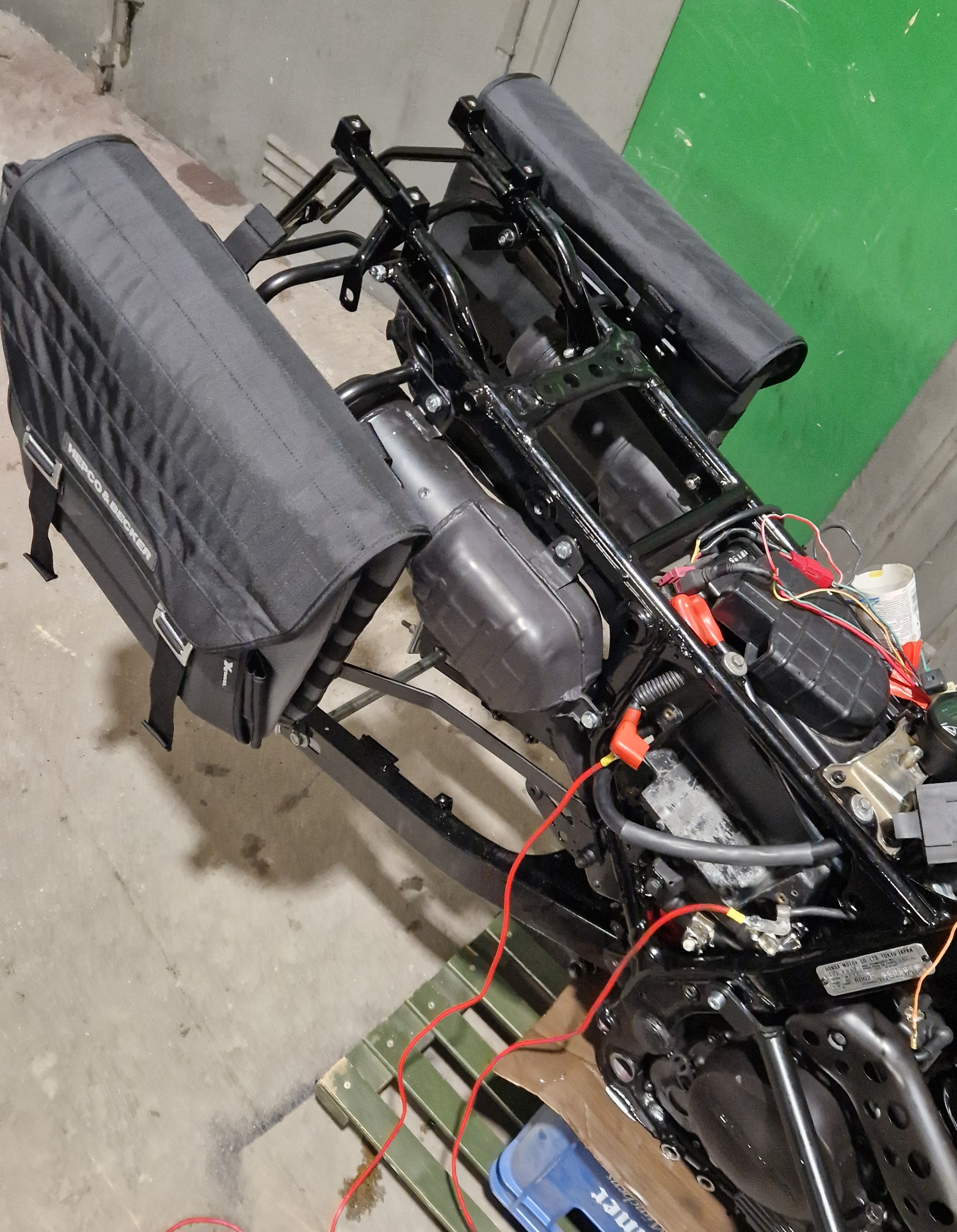

Kleine Anmerkung zu den Seitentaschen und der Position in Bezug auf die Endschalldämpfer.
Das gib schon ein spezielles Aroma für Taschen und Inhalt ;)
Eventuell sollten da besser noch Leitbleche/Abgastunnel hin.

Andreas_NRW hat geschrieben: So 18. Feb 2024, 10:50 Kleine Anmerkung zu den Seitentaschen und der Position in Bezug auf die Endschalldämpfer.
Die sind bei dem Halter von hepco und Becker mit dabei :) sieht man nur nicht auf dem Bild :)
Und das xtravelsystem sitzt auf einer metallplatte.

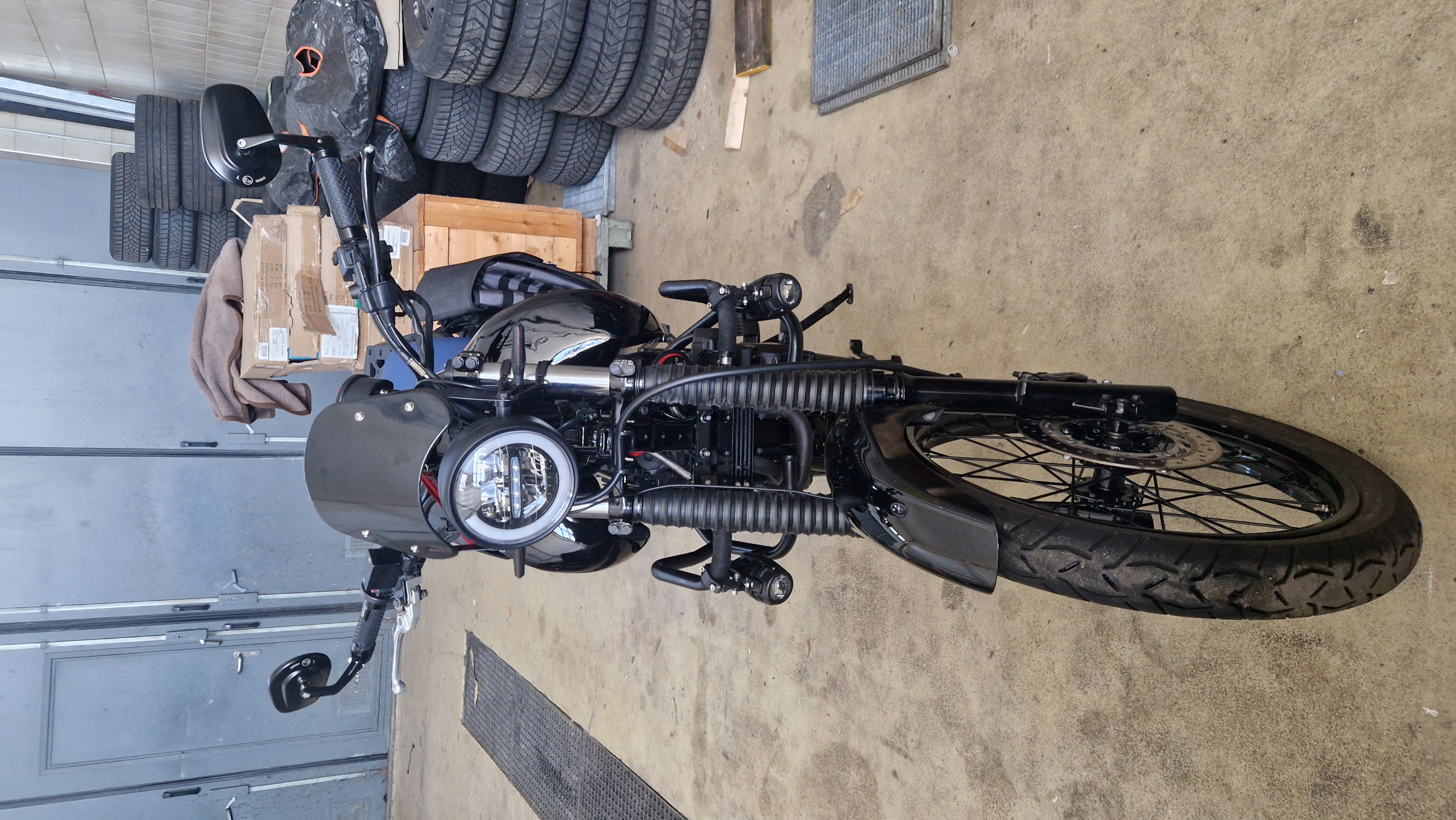

Schöne/ gute Arbeit , könnte mir aber vorstellen ,daß deine Faltenbälge nicht das längste Leben haben .Die sind zu stark gestreckt und deshalb zuviel Bewegung pro Falte .(Vermutung)

Die Arbeit an sich mag richtig gut sein, aber die Sitzbank ist nicht von diesem Modell. Wenn diese soweit von dem RD 08 Tank und Seitenverkleidung ab steht, gehe ich davon aus, daß die Sitzbank von einer RD 02 ist. Vorgängermodell.
