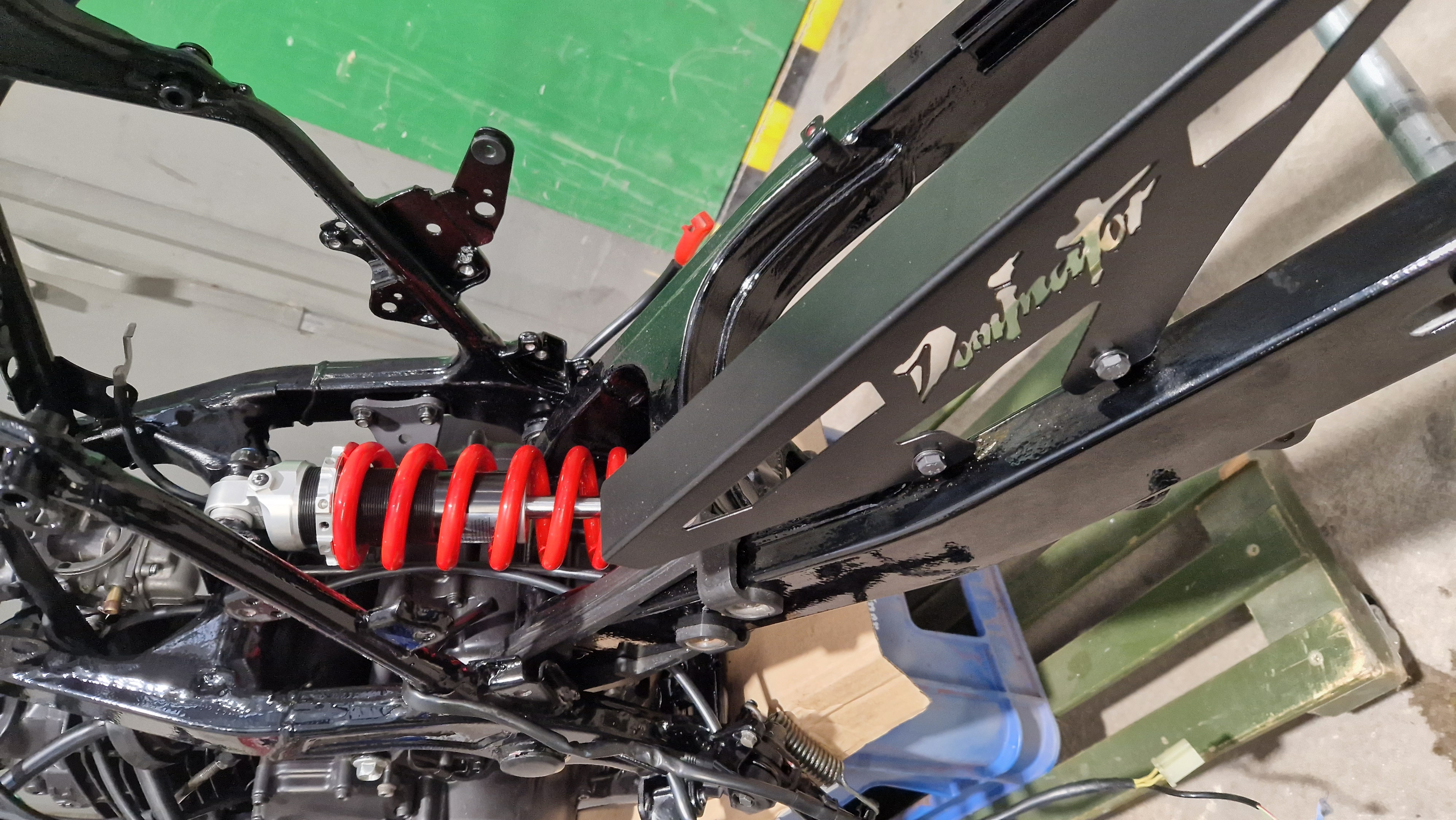

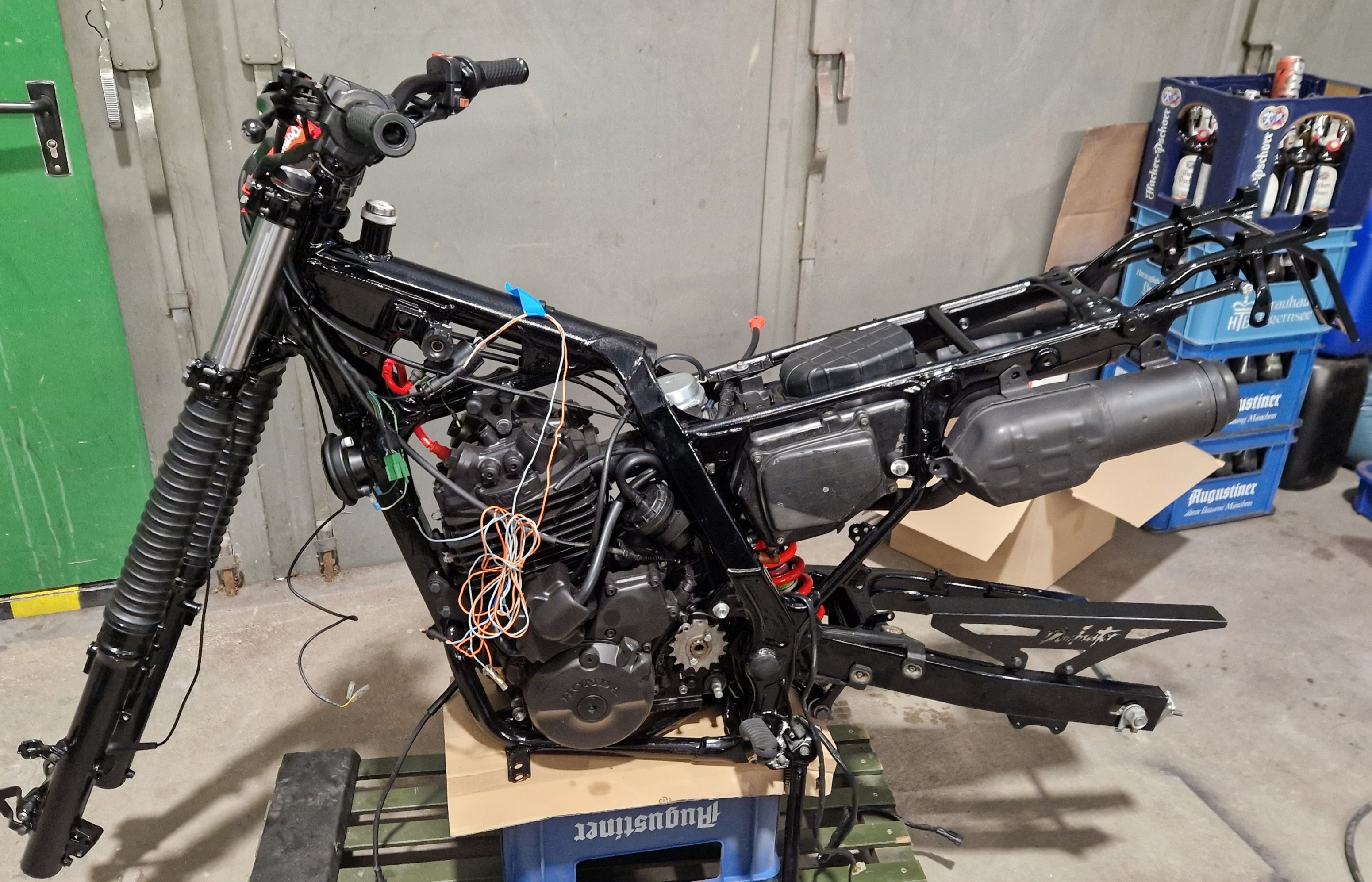

Nach viel hin und her mit DPD kam mein neues YSS Federbein endlich endlich an. Sieht schon sehr schick aus.
Manchmal muss man halt einfach mal machen oder "Er kam, sah und machte"

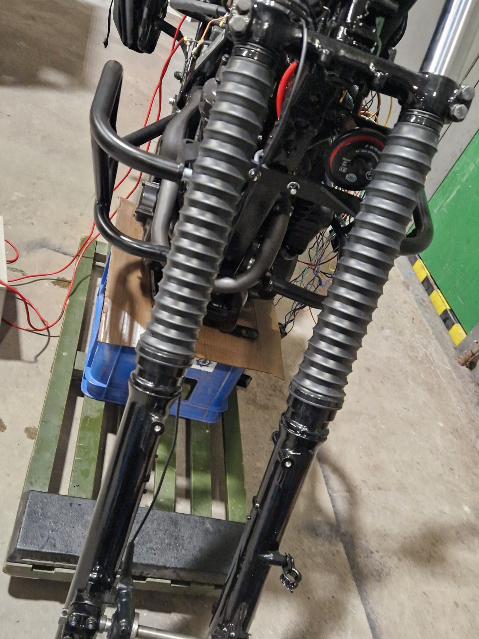

3d gedruckte Endkappen für die Gabelenden und das Tankentlüftungsloch. Müssen noch schön geschliffen werden. Sind aus ABS (dasselbe Material wie die Verkleidung schätze ich)
Als nächstes steht das Design und der Druck des Halters für den Oelkühler an. Angedacht ist bis 160 Grad hitzebeständiges Carbonfilament.

Langsam nimmt sie Gestalt an
Der nächste Schritt ist mein lieblingsteil. Elektronik. Der Kabelbaum ist bereits offen und die Kabel die ich nicht mehr brauche entfernt und ein Teil der Stecker erneuert. Des Weiteren kommt der Sturzbügel und die Gepäckbrücke dran. Das Xtravel Koffersystem ist auch bereits da. Die Vorfreude ist groß

Aber eine dringende Warnung zum Kettenschutz
Gleiche Konstruktion -2 Punkt Befestigung- halt ohne Schriftzug, hatte ich an LuckySeven verbaut.
Dauertest-Besitzer JJ weiß zu berichten:
im Alltagsbetrieb schüttelt der Kettenschutz die Schraublaschen an der Schwinge ab (eindeutiger Vibrationsbruch)
Bei dem Vorfall ist es gut gegangen, aber während der Fahrt kann das schon verkanten und zu einem bösen Hinterrad-Blockierer führen.
Honda hat nicht ohne Grund selbst für das Plastik-Teil den dritten Schraubpunkt in versetzter Befestigungsachse vorgesehen.

Andreas_NRW hat geschrieben: Fr 19. Jan 2024, 19:53 Dauertest-Besitzer JJ weiß zu berichten:
Davon habe ich gehört.. Der Gedanke war die schraube Vibrationsdämpfend mit Gummipuffern aus dem Drucker zu montieren, da ich schon gemerkt habe, dass das dünnblech nicht grade stabil ist. Da war ich auch dezent enttäuscht, dass man für das Geld nichts gescheites bekommt.

Das beste wäre ein Bügel zum 3. Befestigungspunkt.
Das Blechteil ist an sich schon zu schwer.
Gebrochen war tatsächlich die Schraublasche an der Schwinge, das bekommt man nicht mit einem „Gummipuffer“ kompensiert.

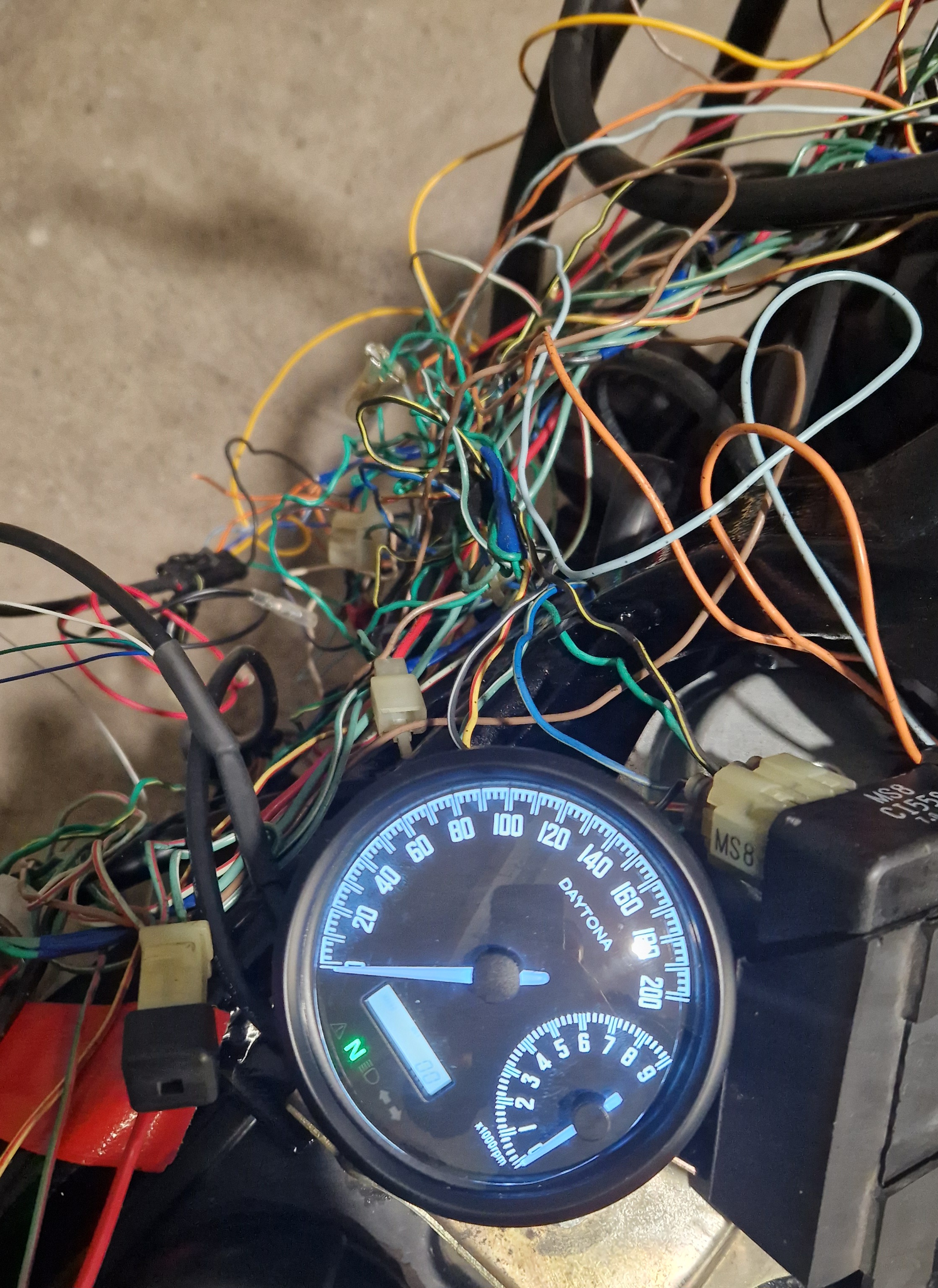

Re: Honda NX 650 Tourinator Marlboro Style

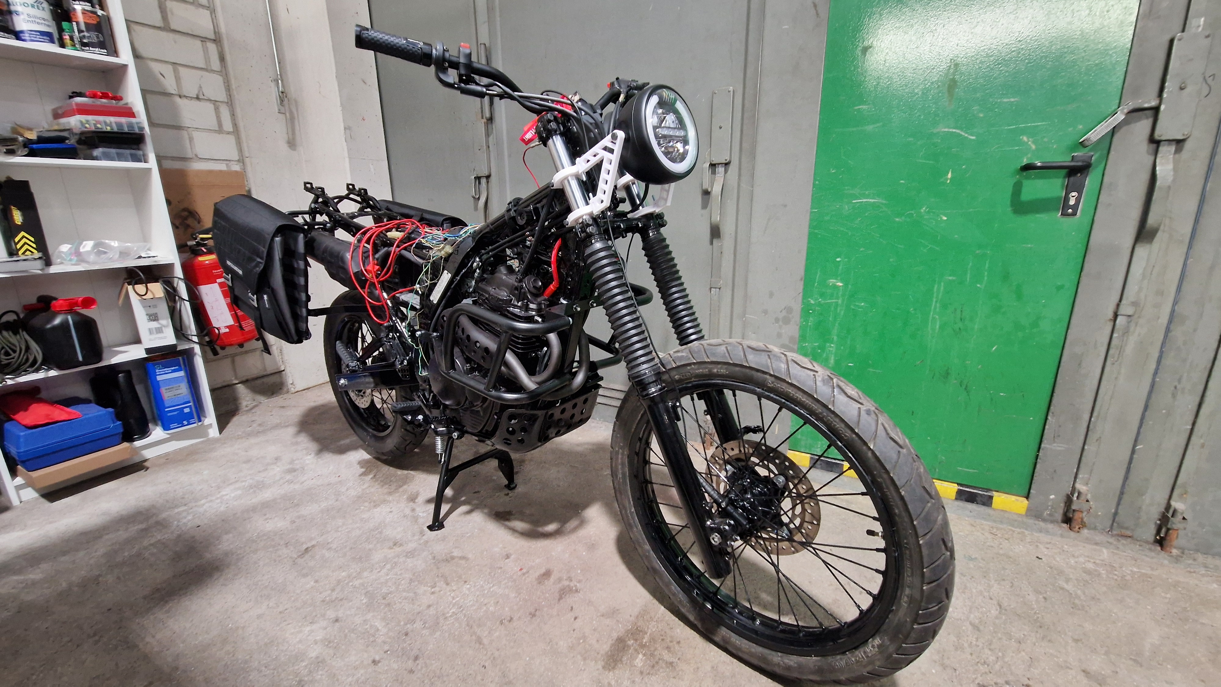

Viel Kabelsalat, aber der nachgekaufte Daytona Tacho läuft einwandfrei. Der Motor läuft auch, die oelpumpe musste nicht entlüftet werden zum Glück. Und anspringen tut sie tadellos!
Wenn ich jetzt mal die Lust finde die Felgen zu lackieren kommt bald der Hauptständer dran und die neuen zusatzscheinwerfer sowie das neue Abblendlicht.

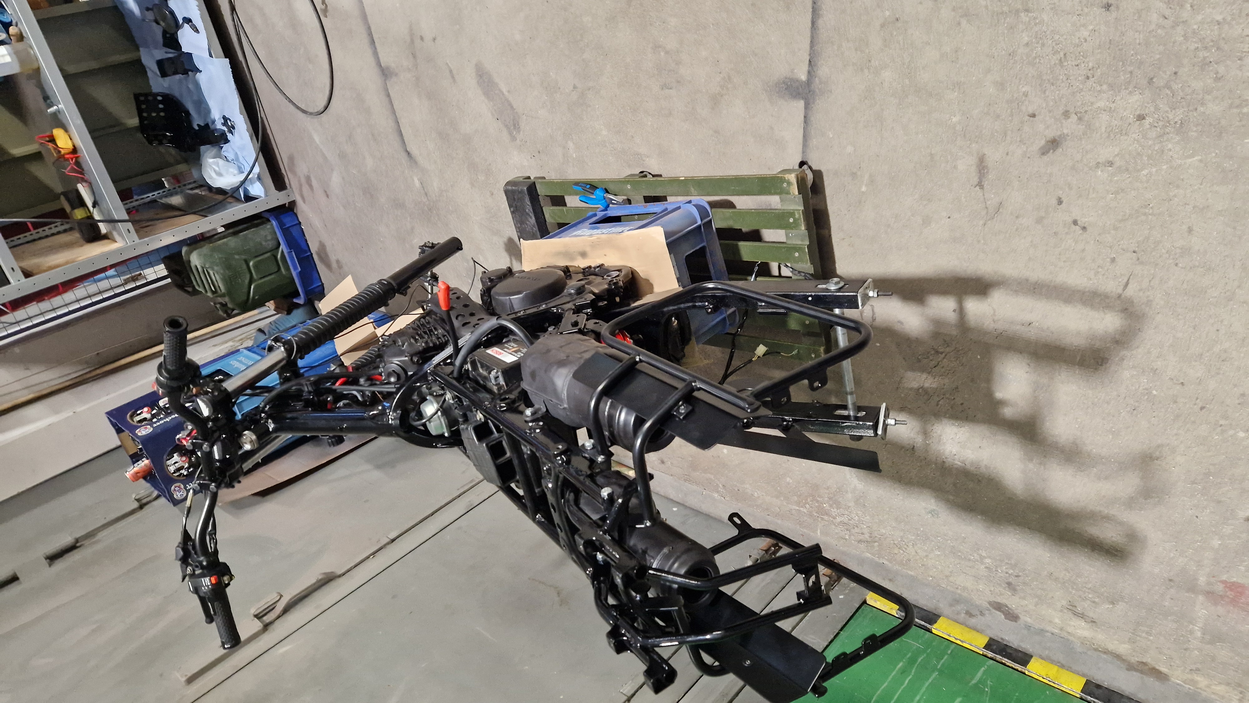

Zwischendurch kamen jetzt endlich die Reifen wieder auf die Maschine, der Kabelbaum ist gecleared und wartet auf neue Kabel für Zusatzfunktionen wie Warnblinker, ladebuchse 12v, Uhr, Thermometer, zusatzscheinwerfer und Umbelegung des Sicherungskasten, da dieser neu gemacht wird, da 2 Sicherungen weg fallen und zu einer werden für die zusätzliche Beleuchtung.
Der Hauptständer ist dran, was die ganzen Arbeiten so viel leichter macht.
Es fehlt jetzt nur noch die Bremse, verkleidung und das endgültige Design der Teilfolierung.

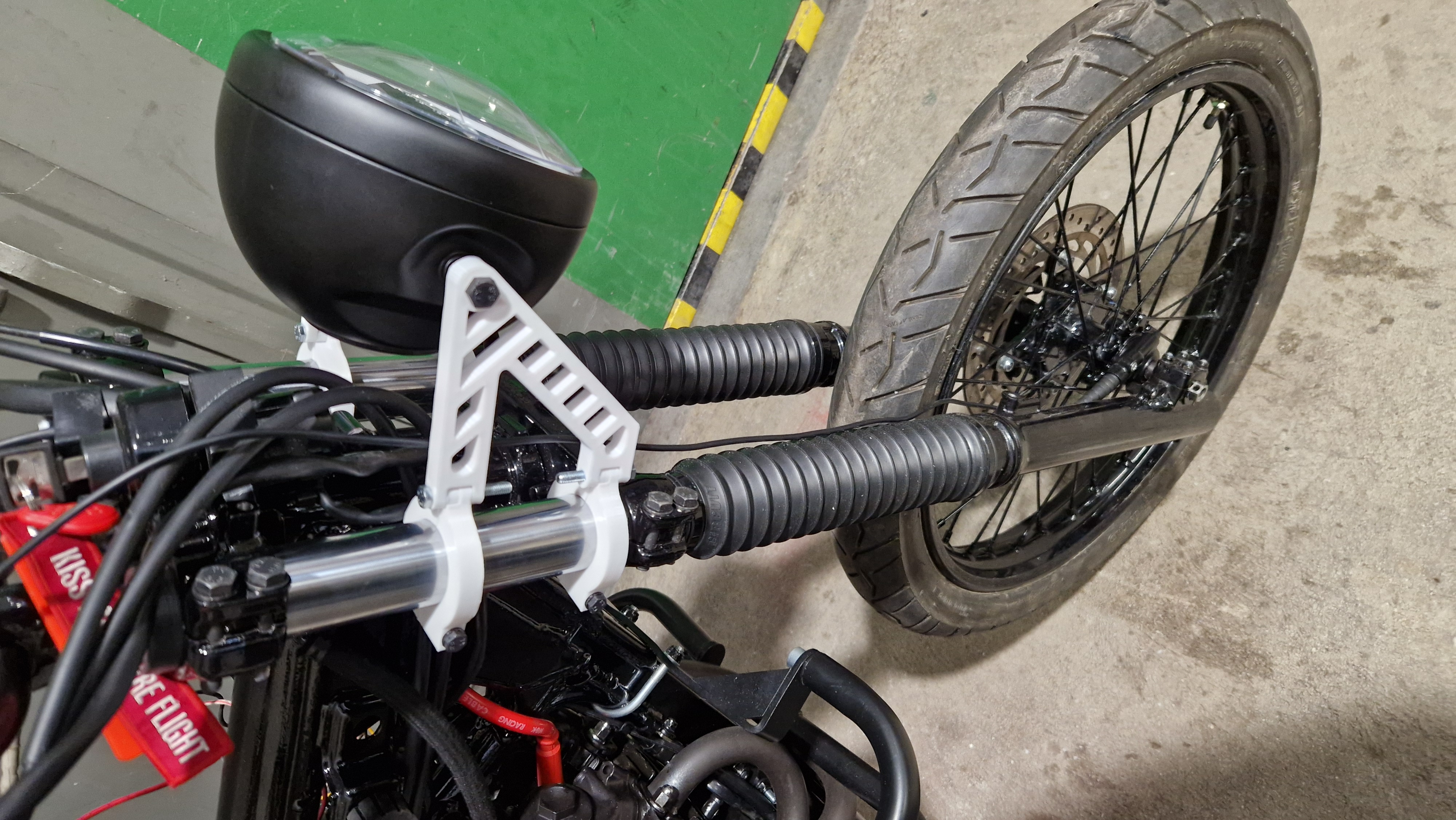

Frage in Die runde : Verkleidung kürzen ist Eintragungspflichtig? Weil weg lassen wäre es ja nicht?
Lampenhalter (jetzt nur als Prototyp aus dem 3d Drucker) braucht ein Materialgutachten bzw muss aus alu /Stahl sein damit der TÜV das durch winkt? Hat da jemand Erfahrungen und weiß wie das läuft?

Lampenhalter hab ich noch nie mit Gutachten gesehen.
Hat bei meinen Umbauten auch nie jemand was auszusetzen gehabt, hat auch nie jemand eine Materialfrage gestellt.
Wenn Du die komplette Kanzel vorne „wegkürzt“ könnte der eine oder andere Prüfer das als „größtenteils entfernt“ ansehen.
Austragen ist aber normalerweise kein großes Problem.

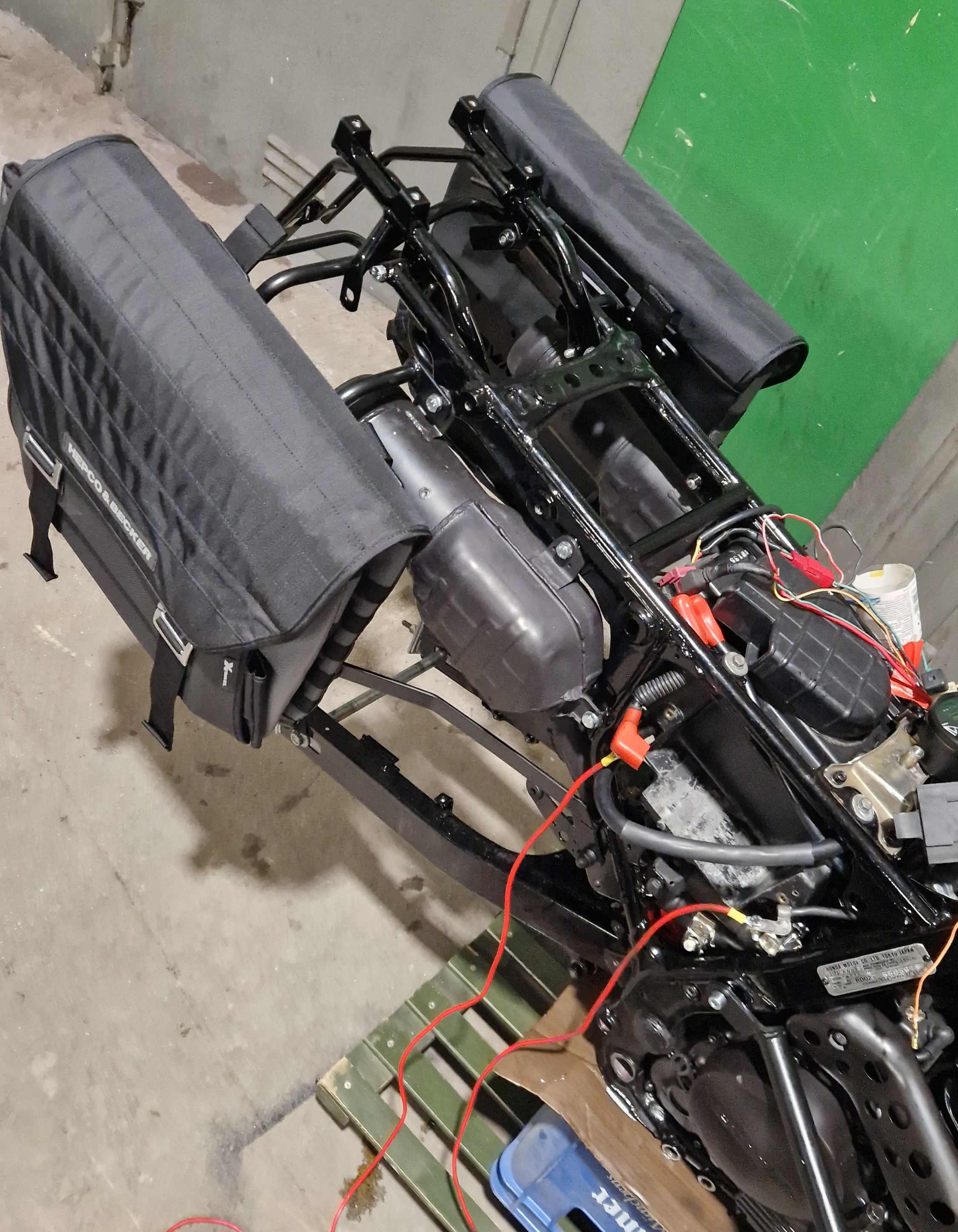

Kleine Anmerkung zu den Seitentaschen und der Position in Bezug auf die Endschalldämpfer.
Das gib schon ein spezielles Aroma für Taschen und Inhalt
Eventuell sollten da besser noch Leitbleche/Abgastunnel hin.
Andreas_NRW hat geschrieben: So 18. Feb 2024, 10:50 Kleine Anmerkung zu den Seitentaschen und der Position in Bezug auf die Endschalldämpfer.
Das gib schon ein spezielles Aroma für Taschen und Inhalt![]()
Die sind bei dem Halter von hepco und Becker mit dabei
Und das xtravelsystem sitzt auf einer metallplatte.

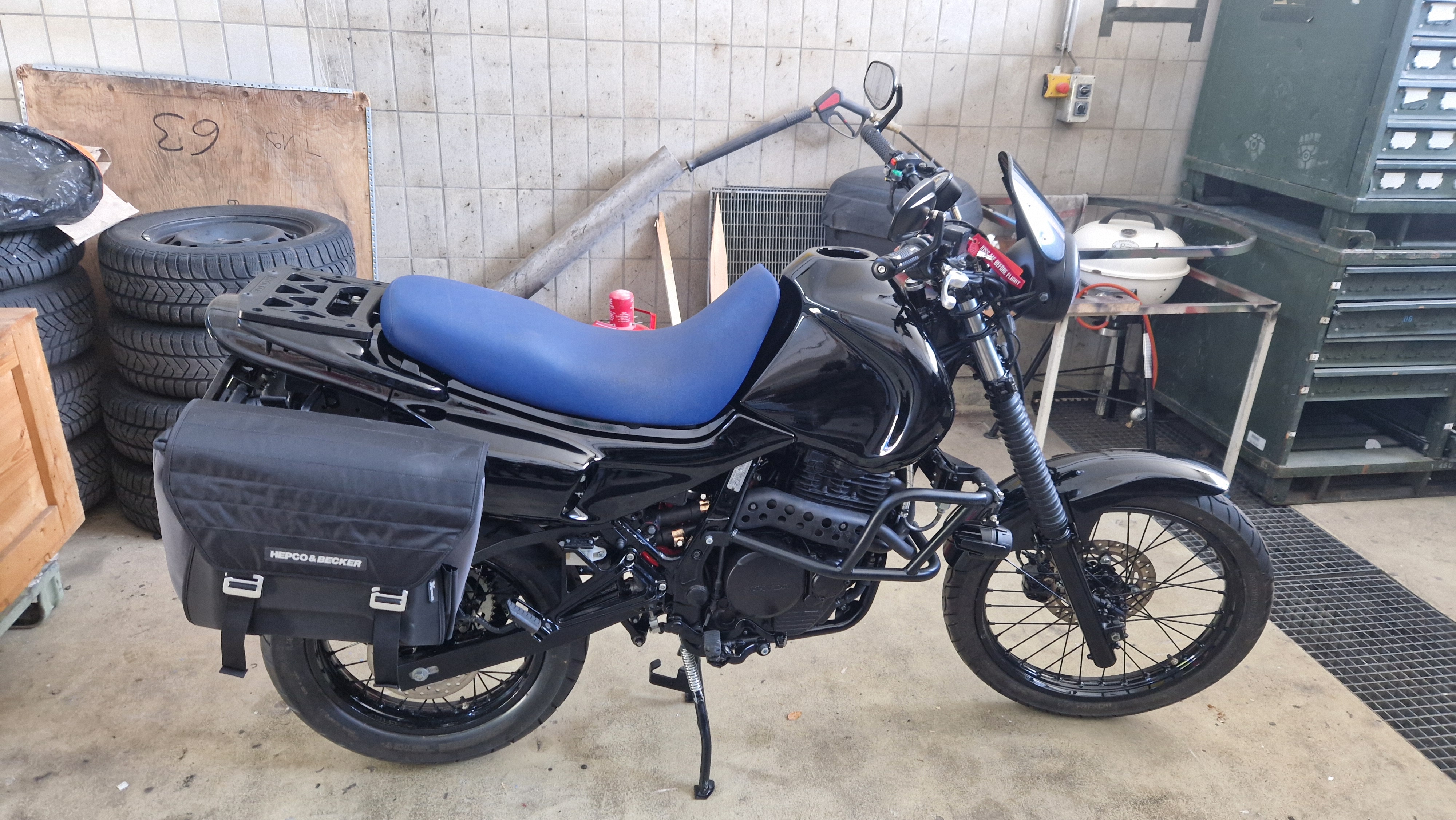

So ich melde mich nach langer Abwesenheit zurück. Einen Monat beruflich Norwegen und einschneidende Umstellungen im Privatleben haben mich viel Zeit und Motivation gekostet, aber die ersten Motorräder auf der Straße haben meine Geister wieder erweckt und mich zurück in die Halle zum Arbeiten gezerrt.
Es hat sich einiges getan in der Zwischenzeit und die letzten kleinstarbeiten stehen vor der Vollendung.
Viele am Anfang getroffene Entscheidungen wurden nochmals revidiert und geändert.
Hier was so passiert ist in der Zwischenzeit, auf das ich euch beim Treffen meinen nun schon 240h Umbau präsentieren kann

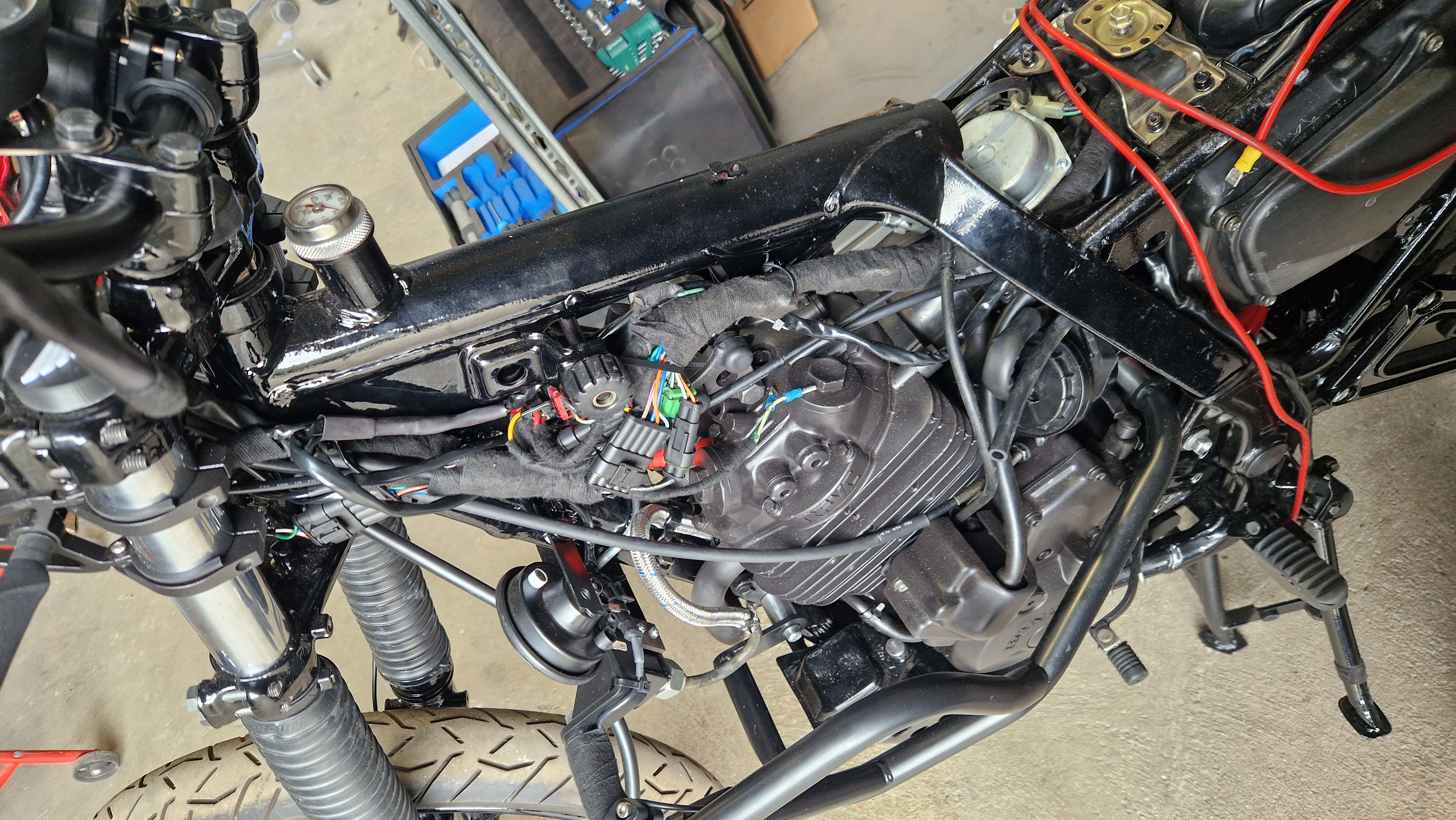

Der Kabelbaum ist gewickelt und alles was Kabel betrifft bis auf eine Verbindung am heck sind gemacht. Neuer Sicherungskasten und das Steuergerät sind nun unter dem Sitz verstaut. Nahezu alle Kabel wurden abgelängt und neu verdrahtet. Die relais wurden durch ein neues kleines ersetzt und die gesamte Beleuchtung ist LED.

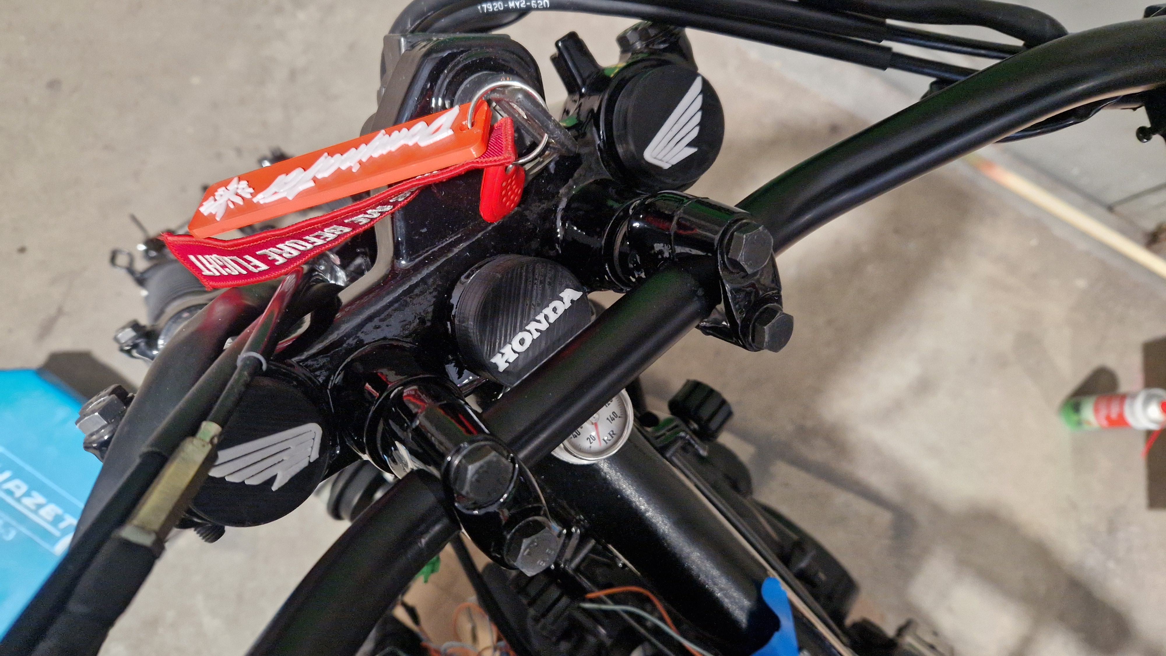

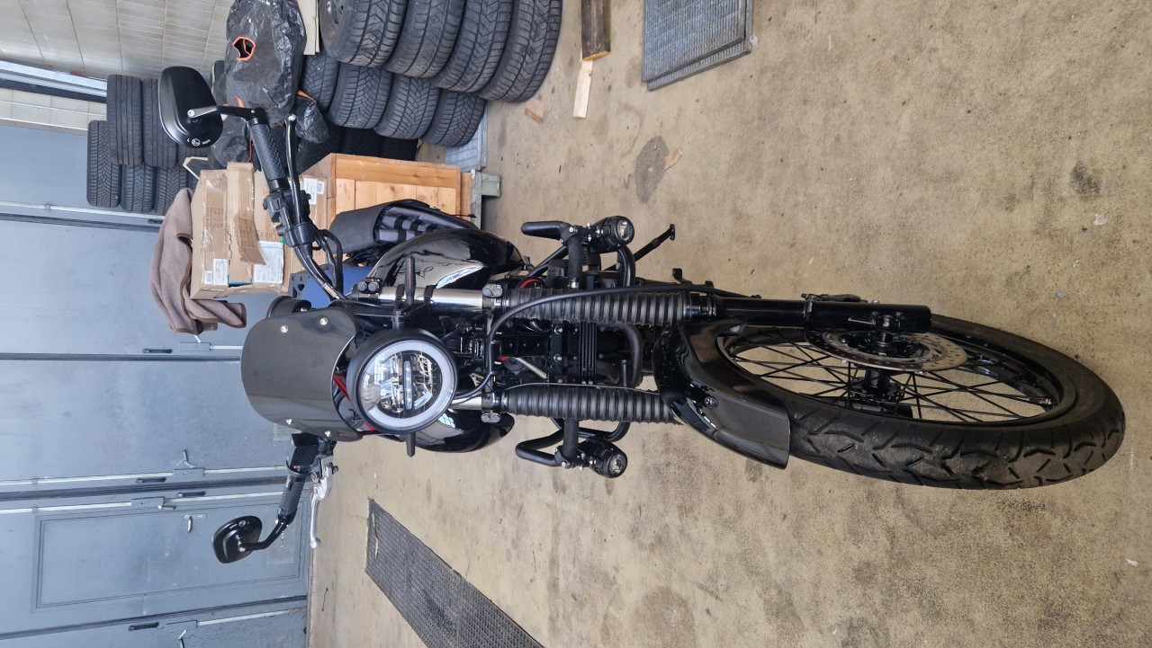

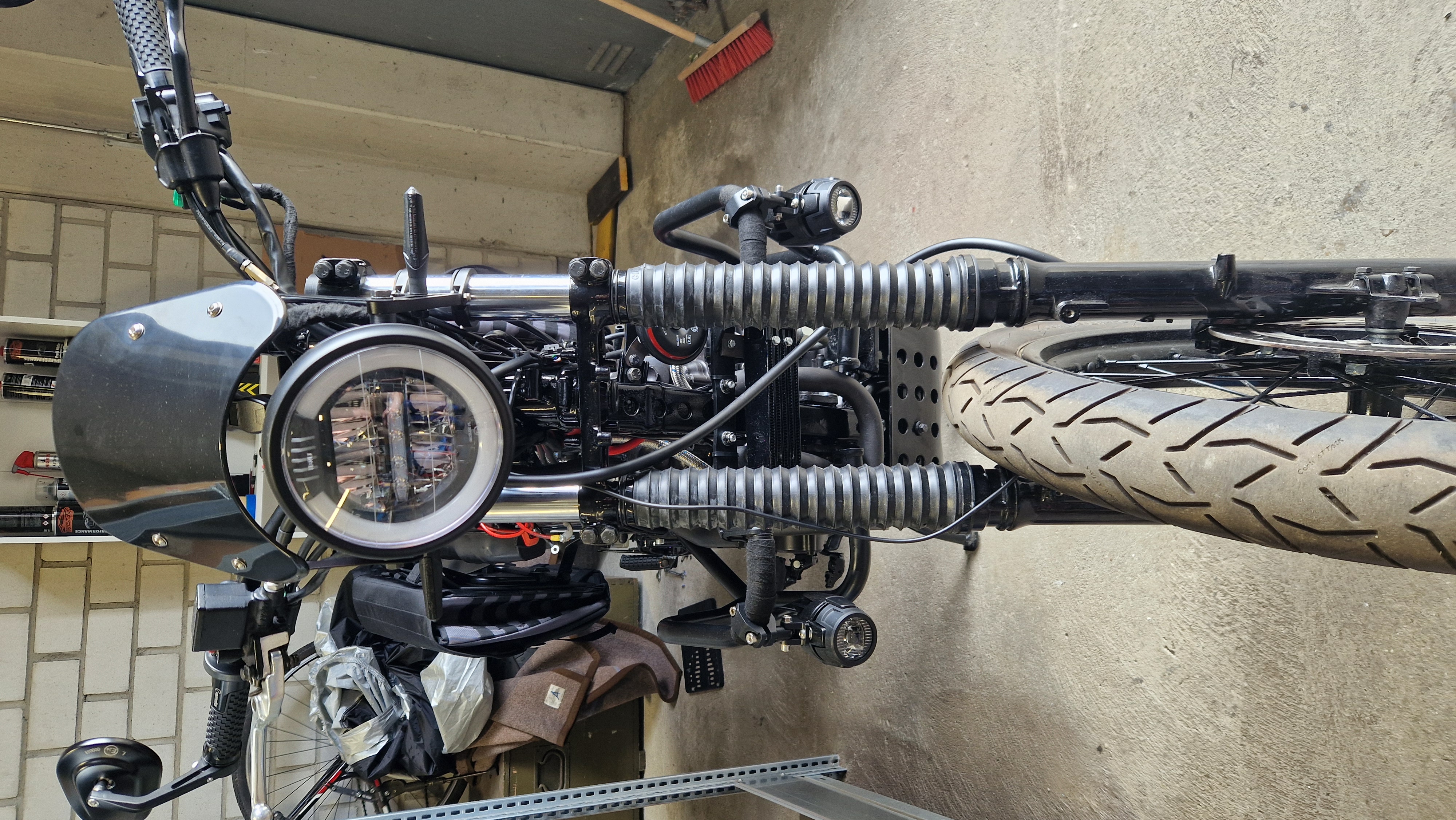

Die Front hat ein komplettes Makeover bekommen und ist mit den Zusatzscheinwerfern nun in meinen Augen ein rundes Bild.

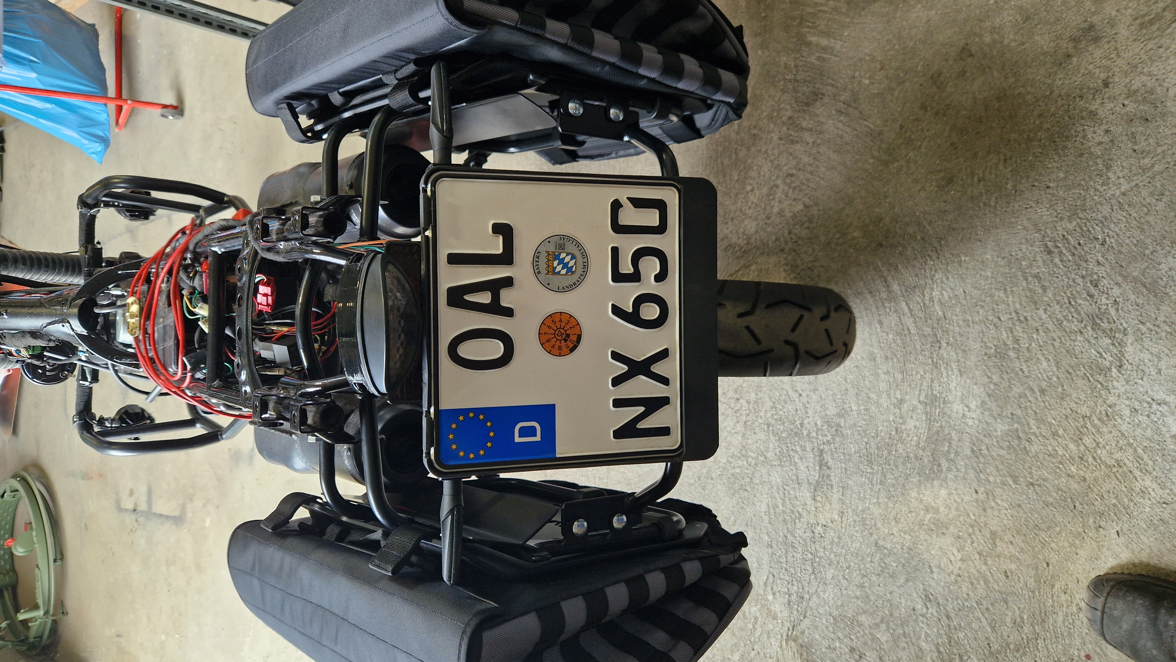

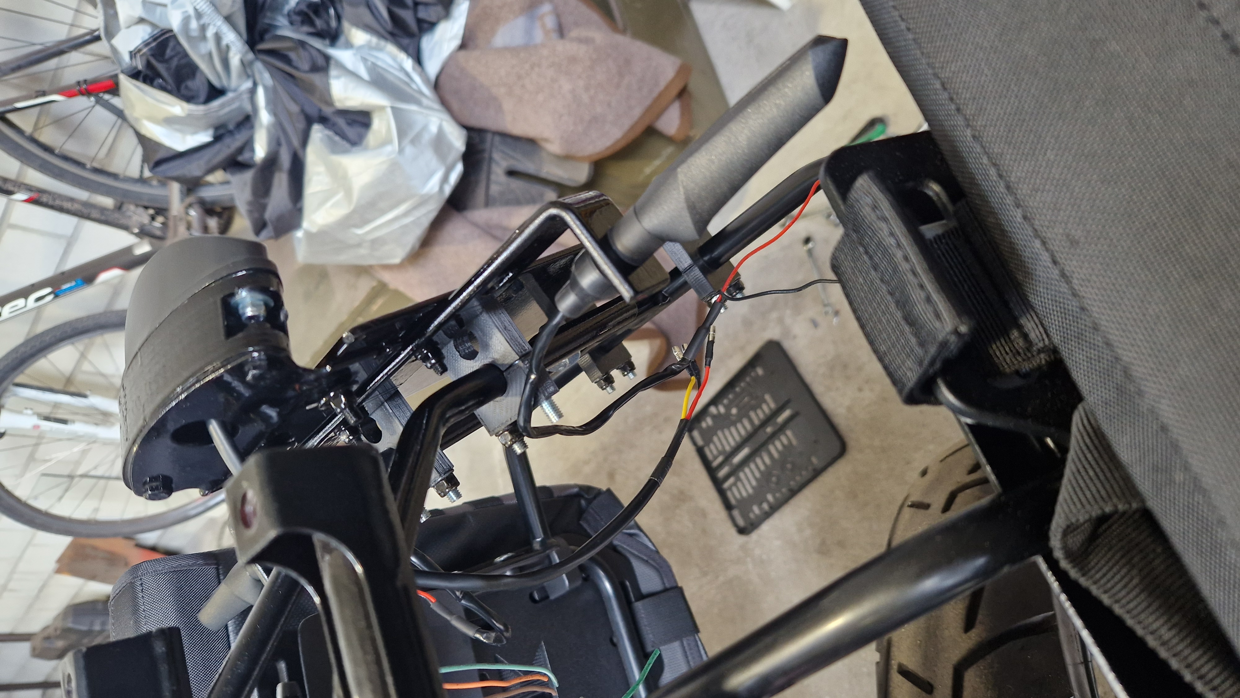

Das Heck hat einen selbstgebauten Kennzeichen und Lampenträger mit aus ABS gedruckten Abstandshaltern bekommen.

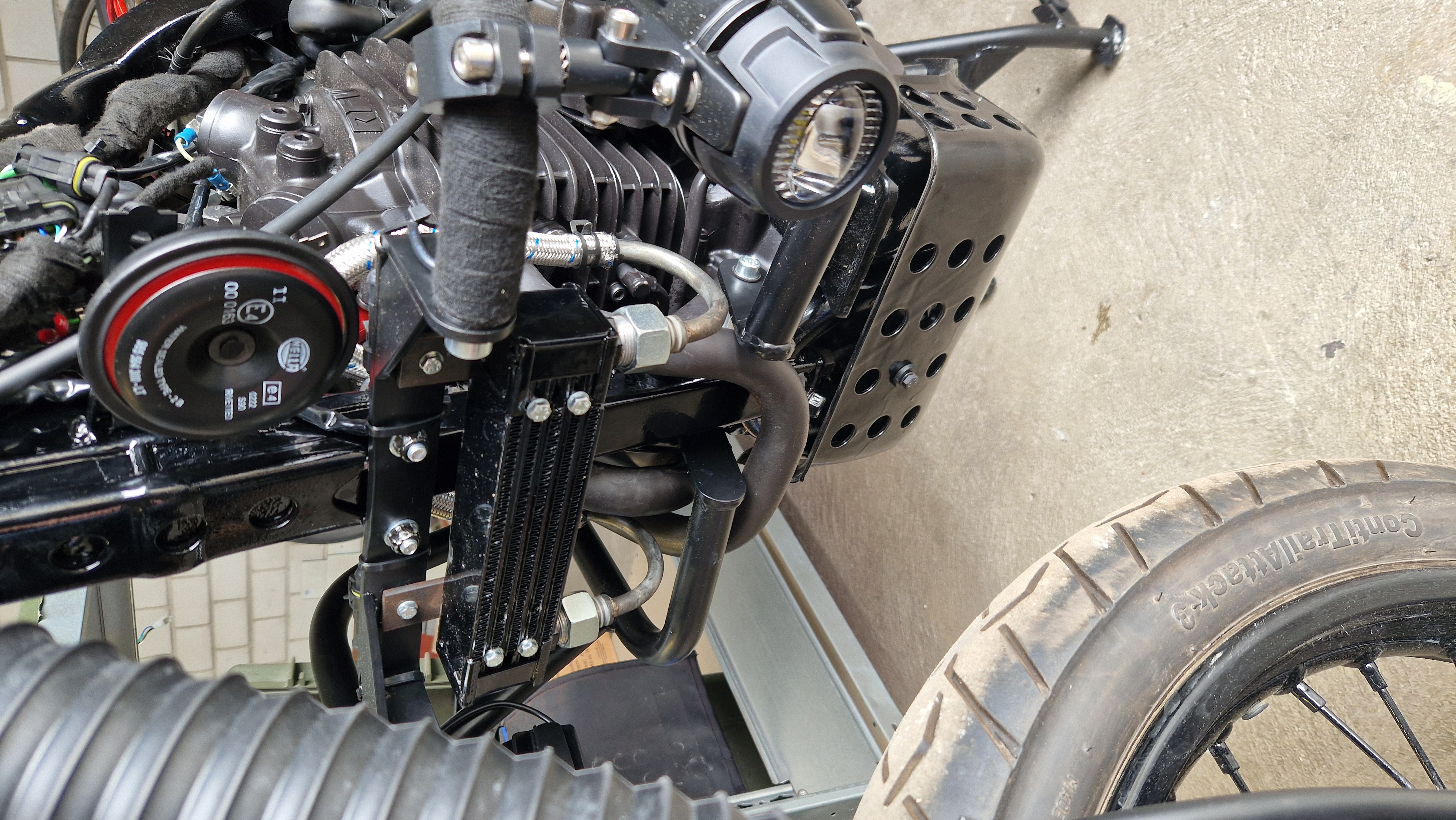

Der Oelkühler hat seinen Platz gefunden und ist angeschlossen. Der Motor läuft und braucht nur noch letzte Feineinstellungen.

Fast beendet. Jetzt fehlt noch :
- Tank und verkleidung nochmal anschleifen und noch eine Schicht Klarlack
-Sitz neu beziehen lassen
- Decals einfolieren
Ich bin nach 270h Arbeit mehr als zufrieden und freue mich auf die Saison!
- Beiträge: 2555
- Motorrad: NX650
Schöne/ gute Arbeit , könnte mir aber vorstellen ,daß deine Faltenbälge nicht das längste Leben haben .Die sind zu stark gestreckt und deshalb zuviel Bewegung pro Falte .(Vermutung)
- Beiträge: 4867
Die Arbeit an sich mag richtig gut sein, aber die Sitzbank ist nicht von diesem Modell. Wenn diese soweit von dem RD 08 Tank und Seitenverkleidung ab steht, gehe ich davon aus, daß die Sitzbank von einer RD 02 ist. Vorgängermodell.
