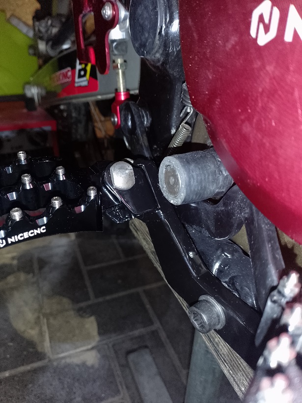

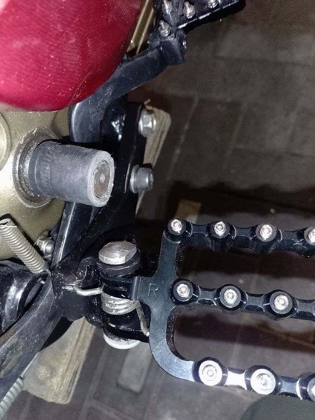

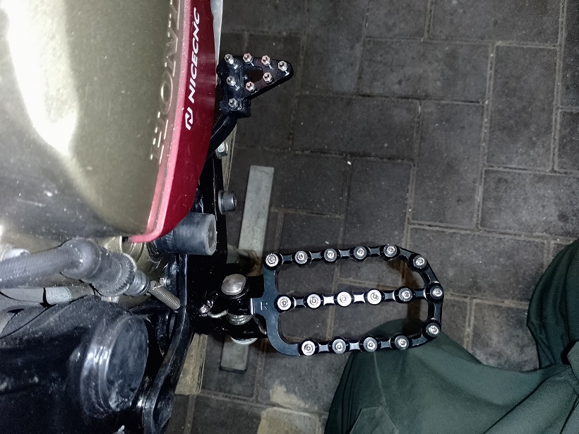

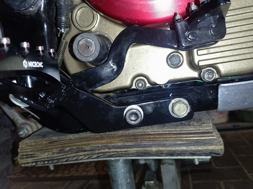

Moin zusammen, ich hab mal wieder eine kleine "Änderung" an meiner Domi vorgenommen. Geht um die Fußrastenanlage.
Hintergrund: Wie wir ja alle wissen, sind die originalen FR bei längeren Passagen im Stehen ein Folterinstrument. Und für meine langen Beine ohnehin zu hoch.
Also hatte ich mir die FR von Motobau (die ich an der KTM verwende) genommen. Sie passen genau in die FR-Halter der Domi, musste aber an der rechten Seite die Höhe der FR anpassen (ein Nachbar, der gut schweißen kann, hat mir da geholfen).
Nun stand aber die rechte FR so weit raus, dass ich nur noch schlecht an die Fußbremse an. Liegt daran, dass der FR-Halter Platz für den Kickstarter beim runter treten haben muss. Dann habe ich mich gefragt, wie oft ich den Kicker benötigen werde. In der Hoffnung, dass meine Batterie und der Anlasser immer funktionieren, verzichte ich jetzt mal auf den Kicker :geek:
Hab mir dann von nem Vereinskumpel, der nen Metallbaubetrieb hat, einen neuen FR-Halter lasern lassen - aus 12mm Blech. Viel zu Dick, 10mm hätten´s auch getan. Egal...
Hab dann die U-Förmige Aufnahme der FR vom originalen FR-Halter abgetrennt, so dass mein Kumpel diesen an den neuen Halter schweißen konnte.
Ergebnis: Passt alles, ich hab jetzt breite FR von Nice CNC dran, die nun auch tiefer liegen, aber nicht wahnsinnig weit raus stehen. Seht selbst...
Beste Grüße, Stefan

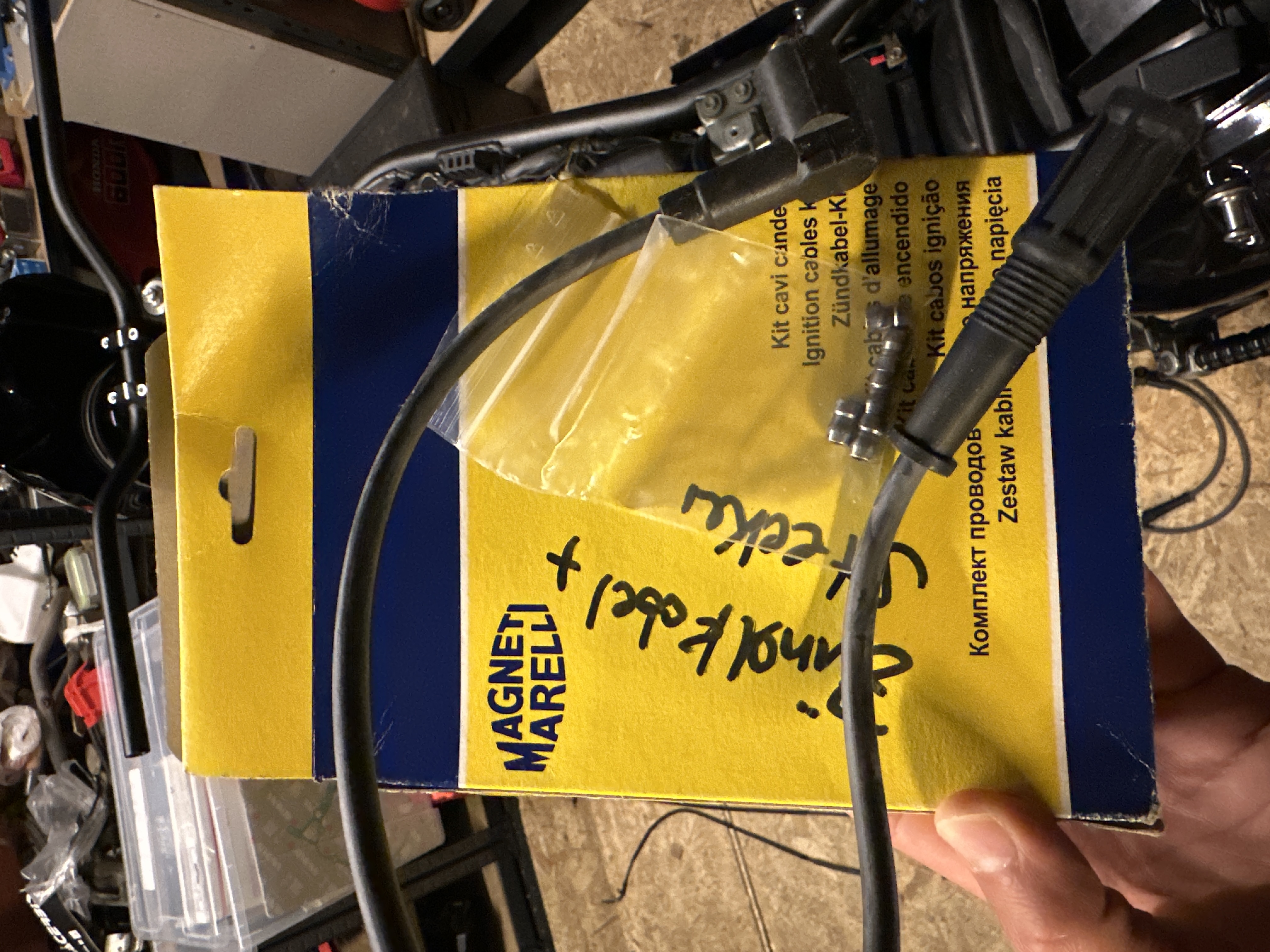

3. Besseres Zündkabel + Stecker
Ich hätte noch einen Zündkerzenstecker + Zündkerzen"Adapter" für dich bei Bedarf. Meld dich gern.

2. ein neues Zündkabel (danke Sergey, Magnet Marelli) montiert.
