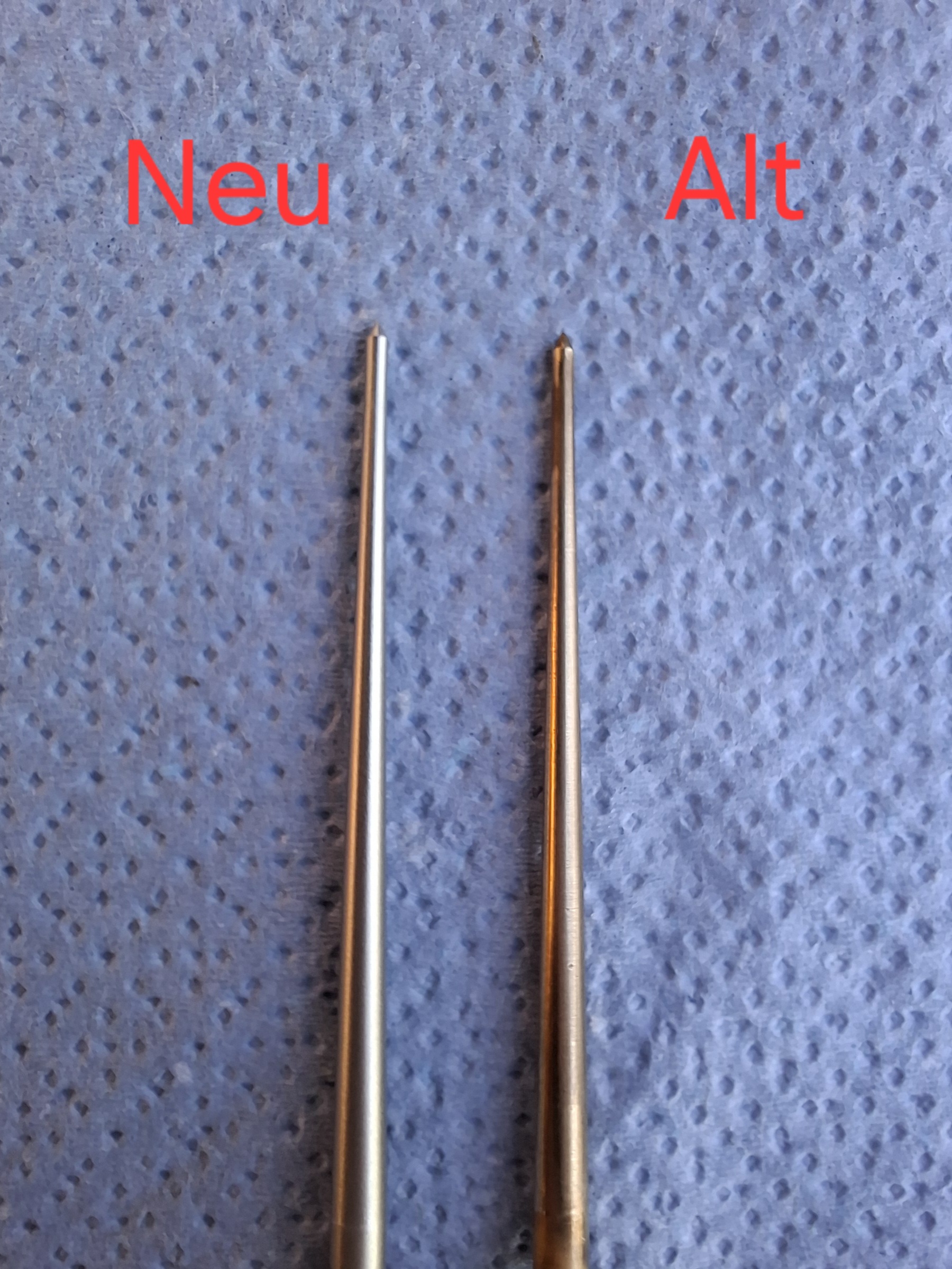

Hier einmal ein Foto der alten und neuen Düsennadel, ob die alte Düsennadel eine Originale ist, kann ich allerdings nicht sagen:
Düsennadel alt und neu

Auf der Schachtel steht "Made in Japan". Zugegebenermaßen ist mir das aber auch egal, da der Verbrauch mit beiden Nadeln gleich ist. Für mich bedeutet das, dass es nicht an der Düsennadel liegt und ich weiter auf Fehlersuche gehen werde.
Deswegen würde ich an der Stelle gerne Fragen inwiefern der Choke etwas damit zu tun haben könnte. Ist diese kleine Feder am Choke vielleicht dafür verantwortlich, dass der Choke nicht mehr zu 100% schließt? Oder anders gefragt, wie stelle ich am besten fest ob der Choke nicht richtig schließt?
