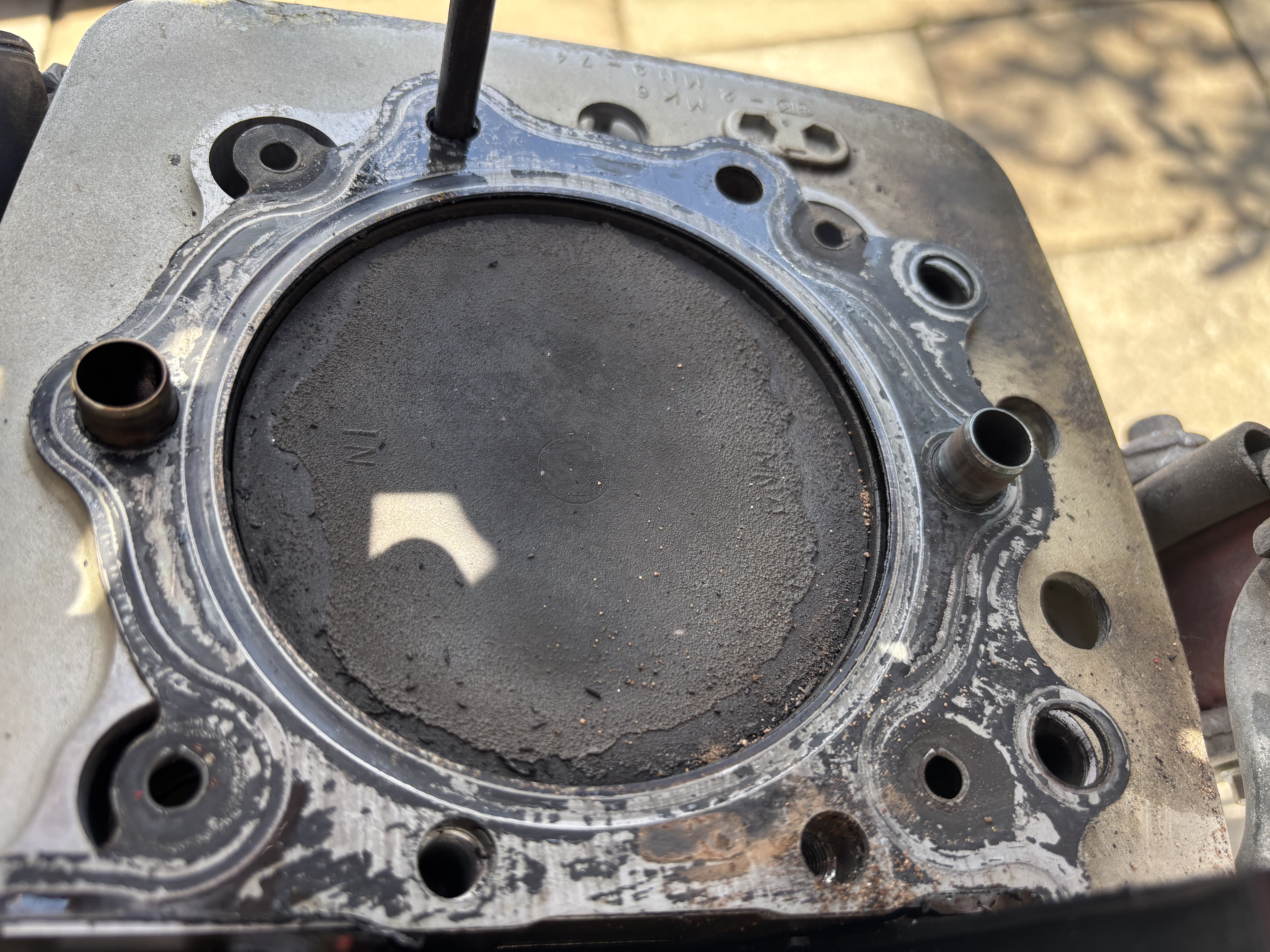

Erster zwischenstand. Die Domi ist jetzt fast auseinander gebaut. Ventildeckel und alle beweglichen Teile sind jetzt weg. Fehlen tut jetzt nurnoch der Zylinderkopf selbst. Für den brauche ich noch einen Ringschlüssel, weil jede Schraube die außen liegt drohnt sonst rundzulaufen. Es überrascht mich wie schlecht und weich diese Schraubenköpfe doch sind.
Beim ausbauen der Nockenwelle ist mir außerdem noch aufgefallen dass diese (linkes Auslassventil) ordentlich verschrammt ist. Diese dann auch neu schätze ich?

Nicht gut zu erkennen, darum die Frage:
sind die Nockenflächen blau angelaufen?
Das „verschrammte“ auf der einen Nocke sieht aus wie ordentliches Pitting,
Da ist die Oberfläche hin, würde ich so nicht mehr verwenden!

Andreas_NRW hat geschrieben: Sa 30. Mai 2026, 20:29 Nicht gut zu erkennen, darum die Frage:
Blau angelaufen ist sie nicht. Nur die Schrammen.
Kann das von dem Ventil kommen, welches dann -durch den Aufprall mit dem Kolben- zurück auf die Nockenwelle schlägt?

Re: Motor klackt komisch
auch…
-oder durch ungesunde Temperaturen in dem Bereich
-oder durch das vergrößerte Ventilspiel als Folge des rausgewanderten Ventilsitz
Schau Dir mal den zugehörigen Kipphebel an, ist die Gleitfläche für die Nocke noch ok?

Ja die sieht komischerweise völlig normal aus

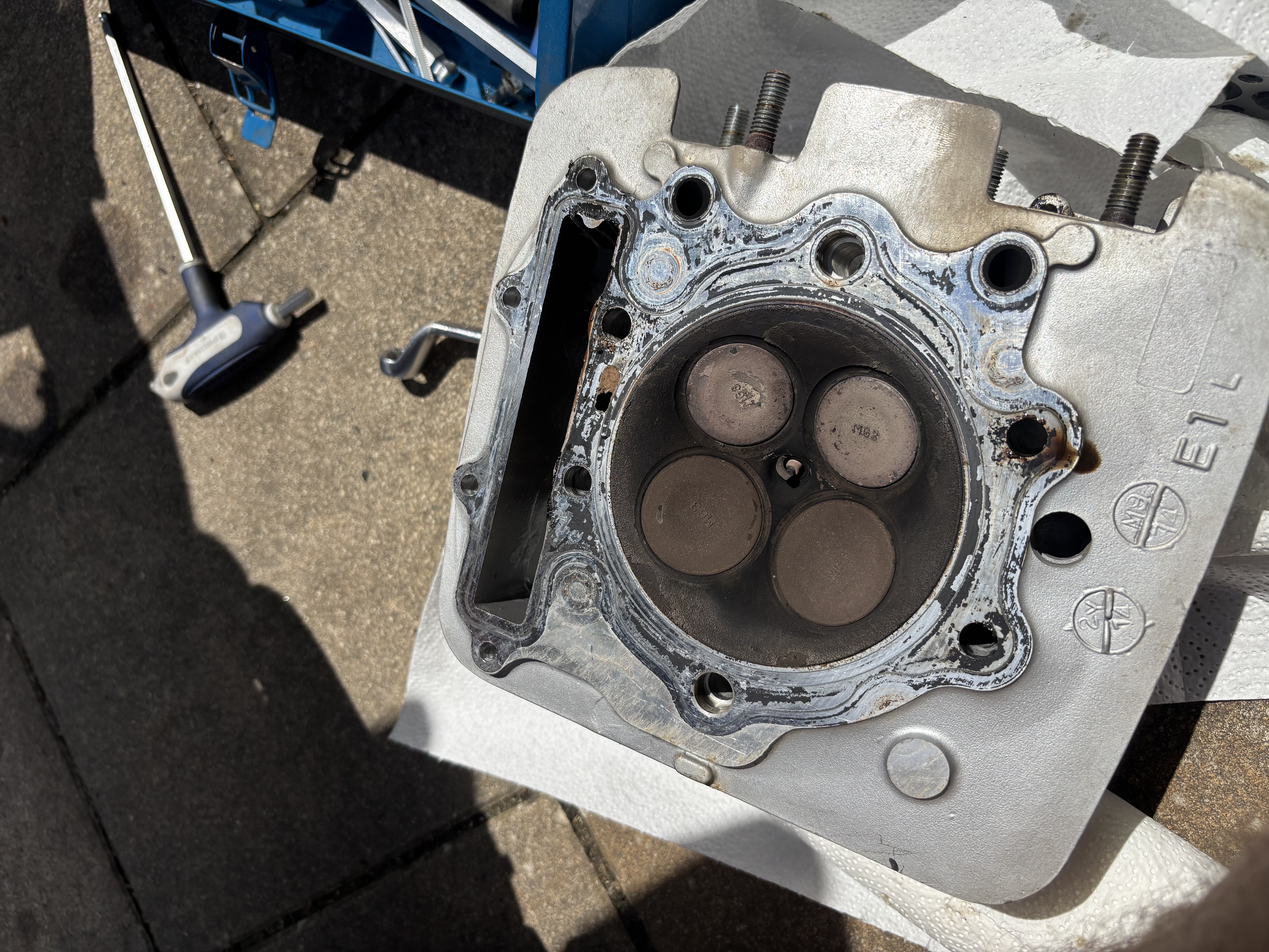

Eine abgebrochene Schraube später und der zylinderkopf ist unten. Auffällig geworden ist mir der Dreck der in dem Zylinderkopf in dem einen Loch war
Ich schau mal mit ein wenig benzin ob die Ventile dichthalten aber direkt sehen tue ich nichts.

Sind da Risse zu sehen zwischen Ventil und Zündkerze?

Bevor der jetzige "als Indikator so schön zu gebrauchende" homogene Russ/Abbrand-Belag verändert wird,
den Kopf rückwärts (Dichtfläche zum Zyl. nach oben) auf eine Herdplatte legen und langsam (das dauert...) auf ca. 150 °C erwärmen.

steffen hat geschrieben: Mo 1. Jun 2026, 16:06 Sind da Risse zu sehen zwischen Ventil und Zündkerze?
Risse habe ich keine gesehen.
Habe aber in der Kuhle wo die Ventile sitzen einen kleinen See aus Benzin angelegt (bis zum rand) und ca die Hälfte des Benzins ist nach 1,5 Minuten rausgelaufen. Man hat es teilweise richtig blubbern sehen. Die Ansaugung sowie die beiden Auslassventile waren von unten triefend nass. Ich schätze mal das macht es eindeutig.
Ich denke ich bestelle die Schrauben von dem Ventildeckel und vom Kopf (mal sehen wie teuer die sind) neu und verbaue dann einen Ölkühler mit Direktmesser bevor mir der ganze Spaß nochmal um die Ohren fliegt.
Hat jemand Tipps wie ich die gebrochene Schraube (oben im Bild zu sehen) extrahiert bekomme? Hätte jetzt mit dem Bunzenbrenner von außen drauf gehalten und es mit der Feststellzange versucht.

Beiträge: 6193
Hat der Motor bis zum finalen Abstellen geklackert?
So ein Ventilsitz „wandert“ , kann sich also auch wieder in die korrekte Position bewegen.
Auf Deinem Bild erscheint die Fuge zwischen Sitz und Kopf am linken Auslassventil sehr deutlich
und mit weniger Kohle als der Rest.
Könnte sein das dort der Sitz schon auf Wanderschaft war.
Welche Nocke war das mit dem Pitting? Linkes Auslassventil?
Einfach wieder zusammenbauen birgt das Risiko daß der Motor
- wenn auf Betriebstemperatur -
wieder klackert weil der Sitz wieder rauswandert….
