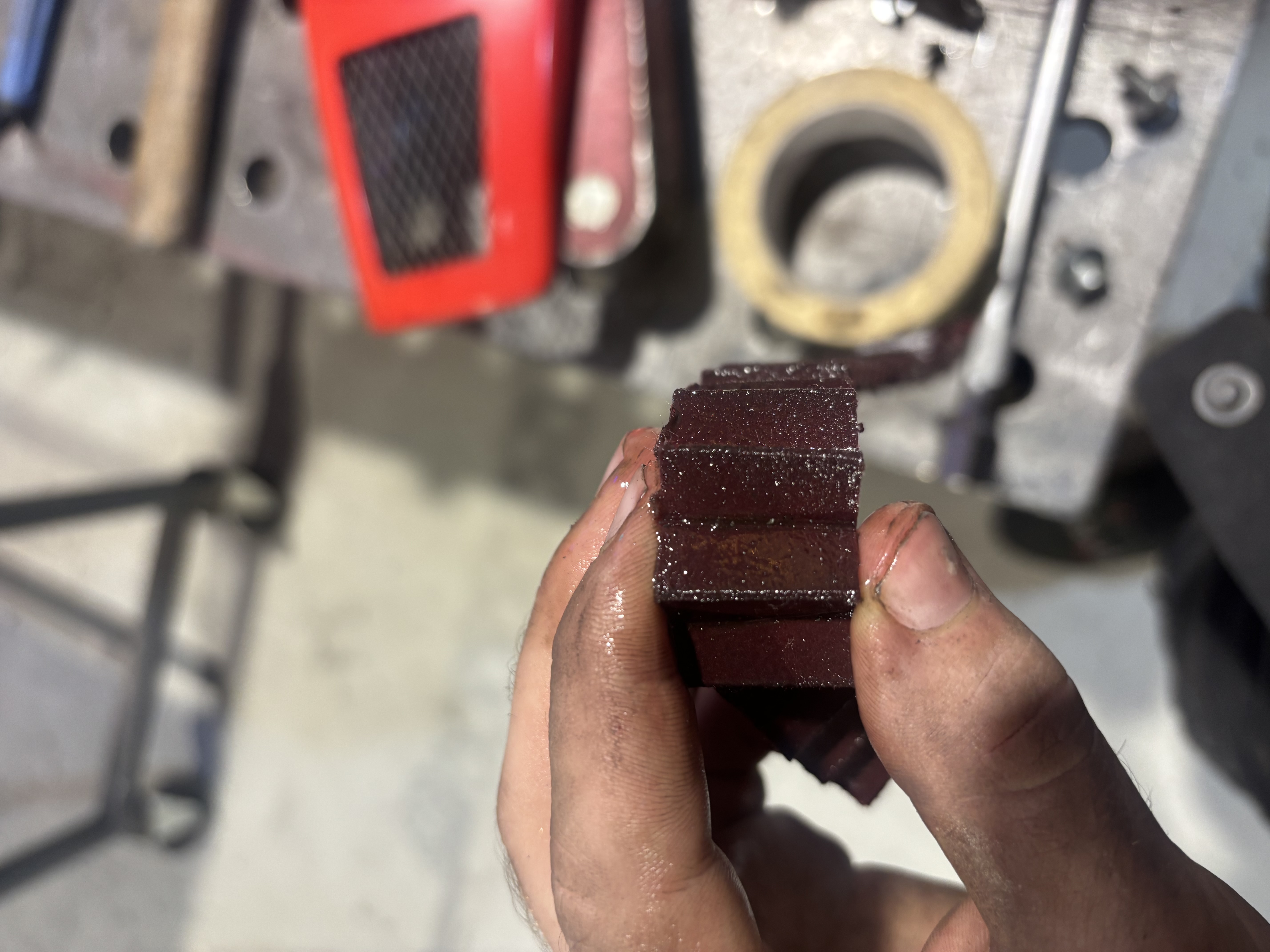

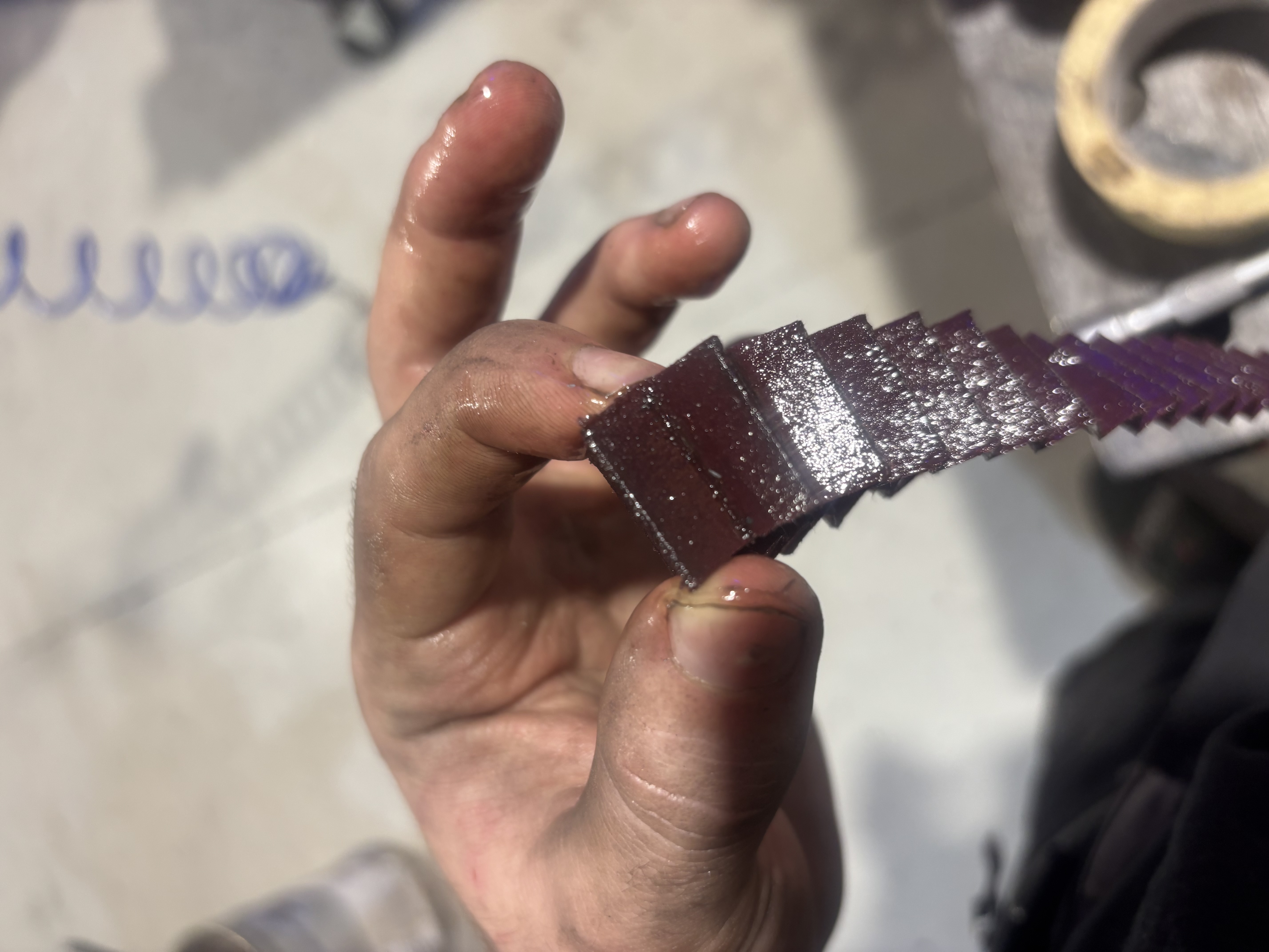

Problemchen (hoffentlich) behoben
An dem Seitendeckel vom Ölfilter hats richtig viel Öl rausgedrückt. Da habe ich den Oring von der alten Maschine genommen und ein wenig Band unter den Oring dass er besser an die Seitenwand drückt.
Nicht optimal, beim nächsten Ölwechsel gibt es einen neuen Oring.
Das Öl was rauskam sah nicht so schön aus. Für 200km hat es geglitzert und der Ölfilter war auch nicht ganz sauber
Ich habe mal mit dem Schraubenzieher am Kopf gehorcht. Da klang alles normal.
Den Auspuff habe ich auch nochmal nach außen montiert. Im Keller habe ich noch einen anderen road 6 mit DOT23 entdeckt, den ich völlig vergessen habe
Der nächste Ölwechsel entscheidet dann ob ich mal nach dem Top End sehen muss.
