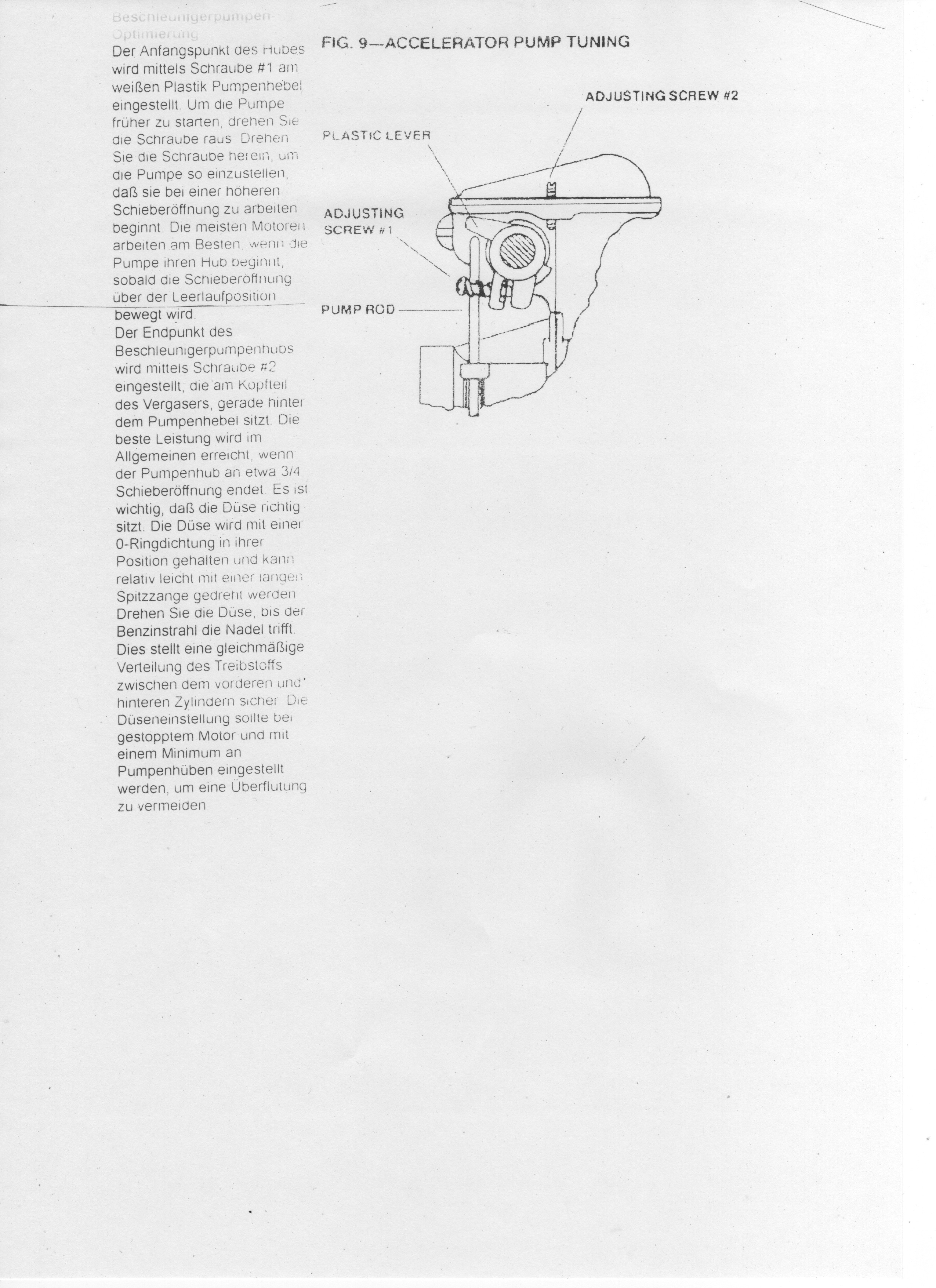

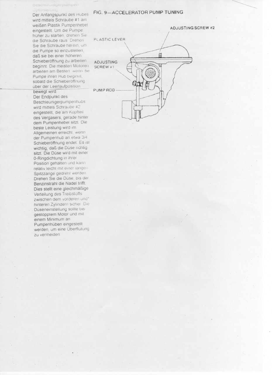

Re: FCR TMR Vergaßer
Mit Kompliziertheit hat das nichts zu tun, der Vergaser lässt sich mit drei Sätzen eben nicht erklären.Tolek hat geschrieben: Do 8. Okt 2026, 22:39 Wobei die 7 DIN A 4 Seiten jetzt aber die Kompliziertheit ganz deutlich übertreiben.
Allein die Funktion der Beschleunigerpumpe ist schon fast eine Seite.
Die Herrern Topham und Lohmeyer sind bekannt und bieten einen tollen Service.
Es ist aber gut gewisse Sachen nachlesen zu können.
- Beiträge: 2726
Das ist quasi selbsterklärend diese Pumpe .Den Hub gleich ab Standgas einzustellen ,stelle ich mal aus Erfahrung in Frage . Bei jedem bisjen gasgeben schon einzuspritzen find ich unnötig und sogar unpraktisch bei Startversuchen nach abwürgen / umfallen.
Im reinen Tourenbetrieb wie z.B. Nordkapp ,hab ich die Stange ausgebaut und das Loch im Pümpel zu gemacht . Bei langsamen ruhigen Gasgriffbewegungen braucht man die nicht und spart Sprit .
Bei meinem TM 28 ist eine Bypassbohrung an der Pumpe , die bei langsamer Bewegung Volumen abbaut .Hat das der 40er auch,nach dem Handbuch ?
Nein, beim TM40 wird das über die Einstellschrauben und Düsengröße geregelt.Tolek hat geschrieben: Fr 9. Okt 2026, 10:31
Bei meinem TM 28 ist eine Bypassbohrung an der Pumpe. Hat das der 40er auch,nach dem Handbuch ?
Nein, die Einspritzmenge wird über die Stellschraube geregelt. Zudem kann auch die Größe der Einspritzdüse geändert werden.Tolek hat geschrieben: Fr 9. Okt 2026, 19:27 Düsengröße der Pumpe ?
Also kein Bypass .Das schlecht .
Die Pumpe des TM28-1 wird direkt angesteuert und braucht deshalb den Bypass.
