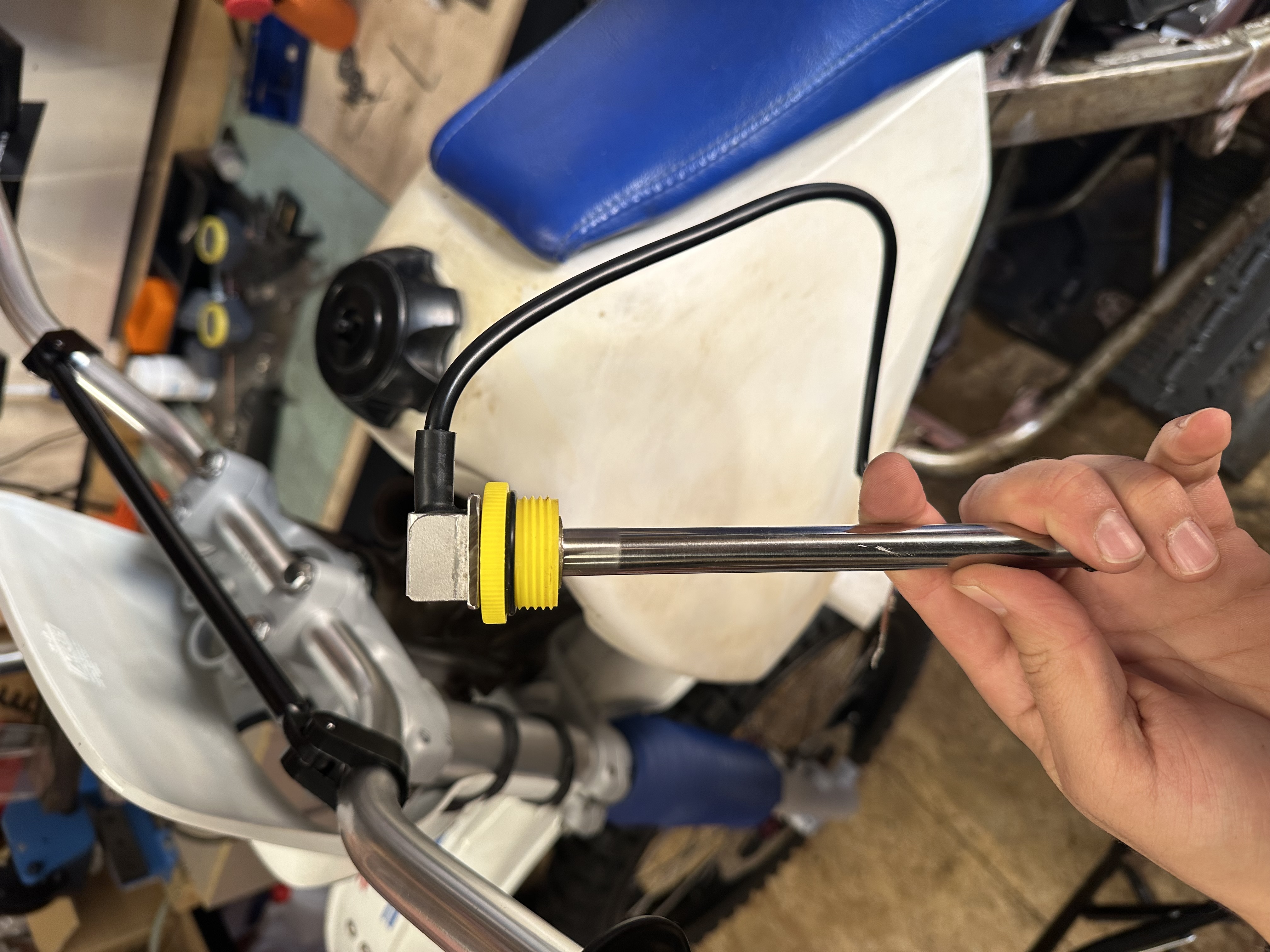

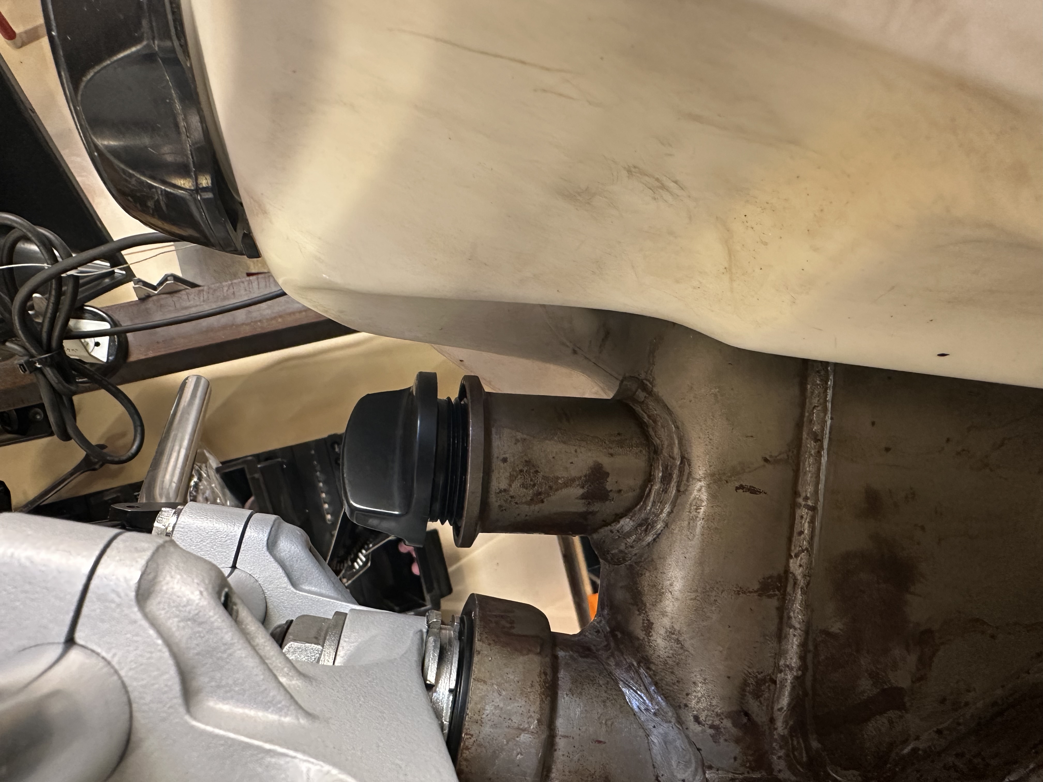

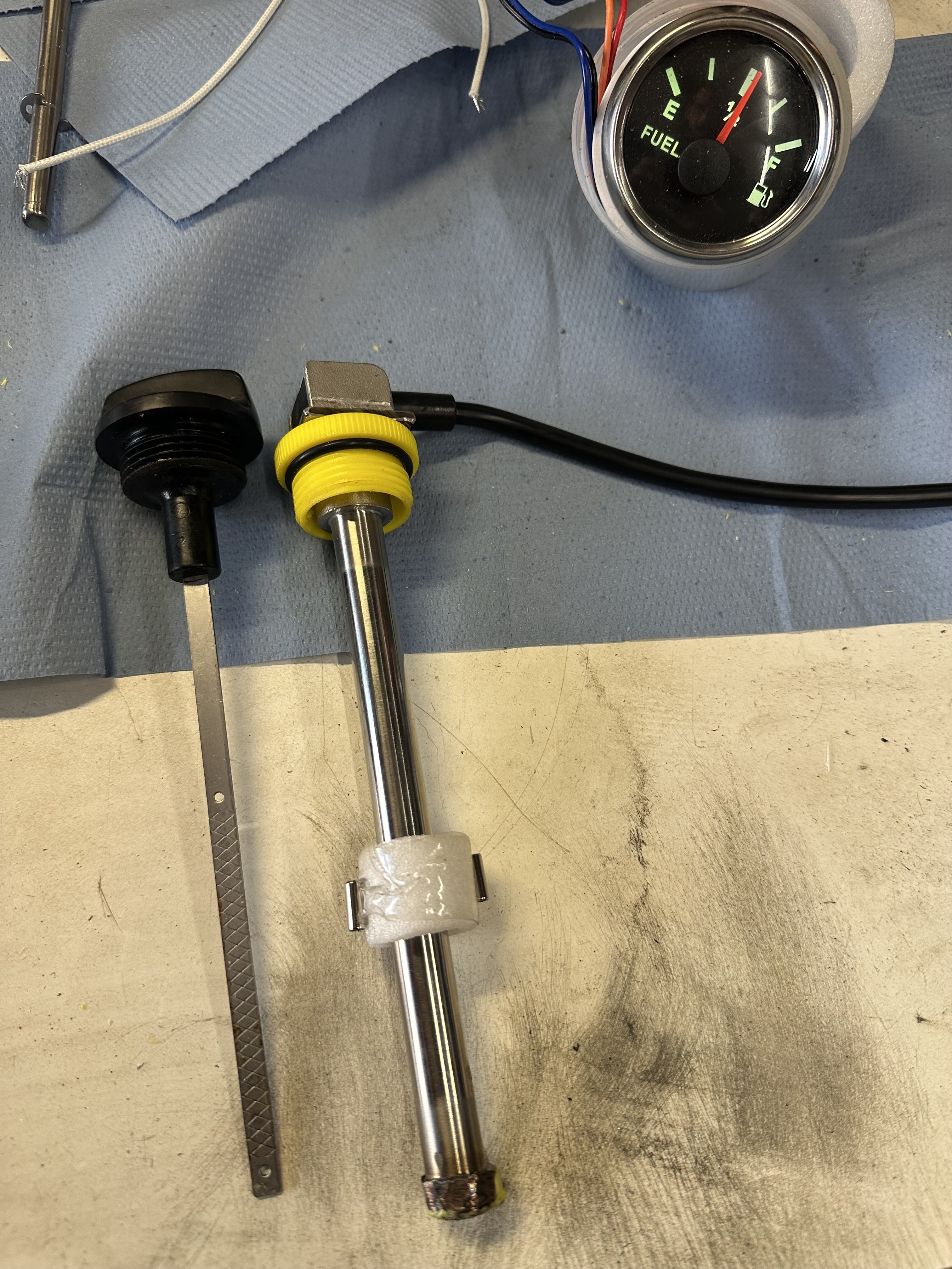

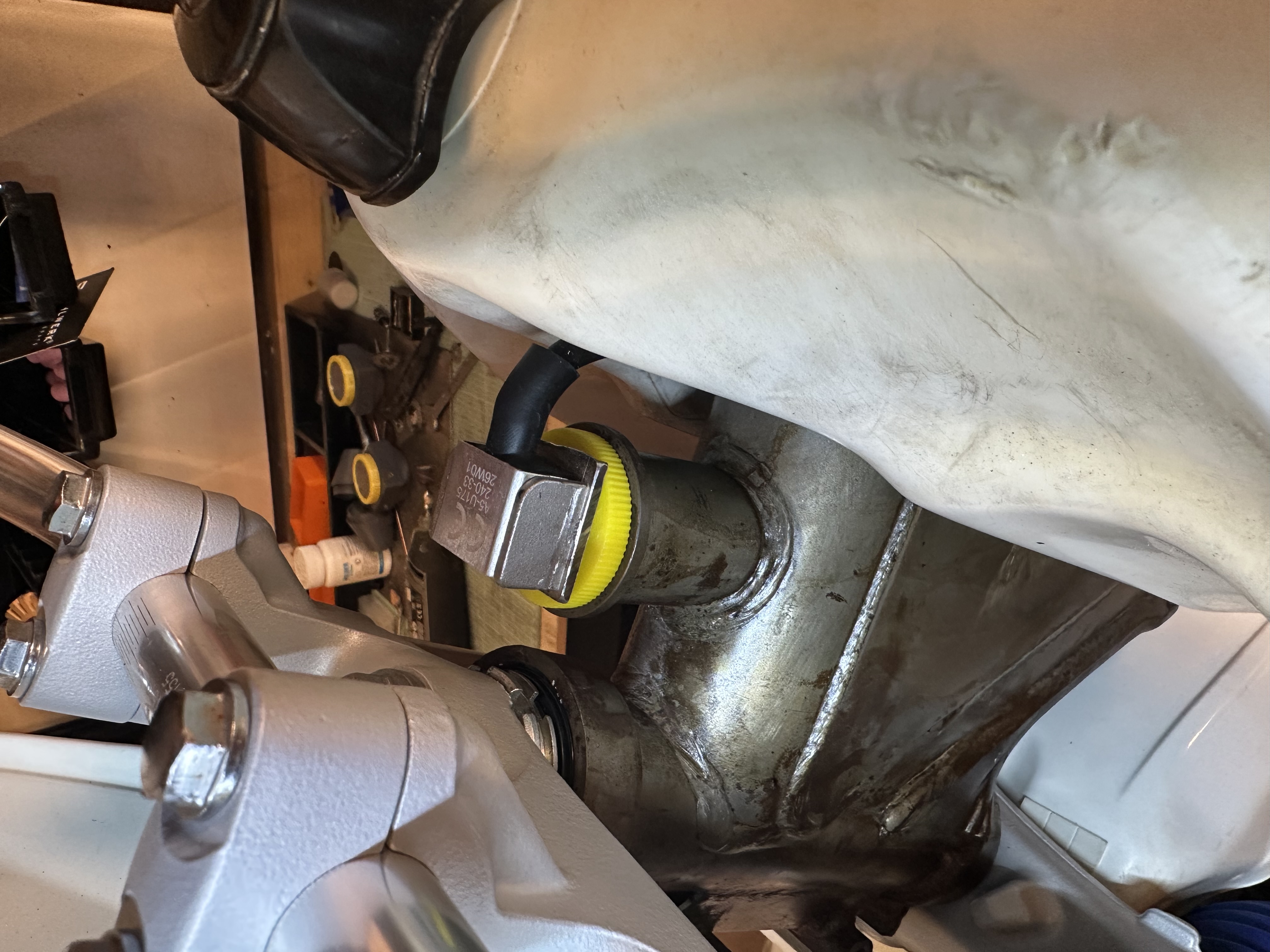

Der "Prototyp" ist fast bereit. Ich warte nur noch auf den/die Schwimmer (bis 120 Grad soll dieser beständig sein), in welchem ich 2 Stück 3x10mm Magnete einsetzte. Ich habe auch einen bereits fertigen NBR-Schwimmer mit integriertem Ringmagnet in Aussicht, mal sehen was besser funktioniert.
Der angepasste Sensor passt erstmal sehr gut.
Beim Messen mit dem Peilstab soll dieser ja nur eingelegt werden. Mit genau diesem Abstand zeigt der 0-190ohm Reedsensor genau 1/2 an bei zwischen Lower und Upper des Peilstabs. Ich werde es auch noch mit einer %-Anzeige testen.

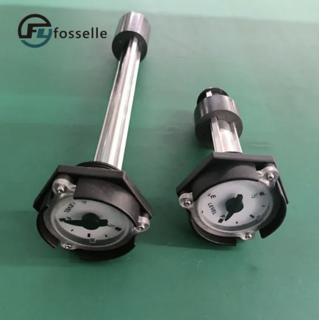

Darüber hinaus hat meine Recherche aber auch noch weitere geeignete Lösungen ergeben. Z.B. ein Modell mit einer direkten Anzeige am Kopf. Diese mit M30x2 Einschraubkopf, 170mm und geeigneten Schwimmermaterial wäre perfekt, auch plug&play nachrüstbar:

Interessant (vor allem die im letzten Bild).
Bei deiner jetzigen Geschichte (mit Reedkontakt), wie schaut das mit dem Kabel beim rein/rausdrehen aus ?
Ist der Teil oben mit dem Gewinde frei drehbar oder musst du das ganze Ding mitsamt Kabel drehen ?

langer hat geschrieben: Mo 19. Okt 2026, 18:21 Interessant (vor allem die im letzten Bild).
Ja das letzte Bild ... wäre eine gute Lösung für alle.
Aktuell ist der Sensor in der Gelben Verschlusskappe mit etwas Kraft drehbar. Plan wäre es miteinander mittels passenden Kleber zu verbinden. Ich würde es aber sowieso mit Stecker ausführen, sodass man Sensor erst reindreht und dann mit dem Stecker/Kabelbaum verbinden kann.
Sergej
Beiträge: 5110
Man könnte den Teil mit dem Gewinde zwischen Kasten und Bund "drehbar" machen. Gedichtet mit einem gefetteten O-Ring innen zum Röhrchen.

Das Fossele ist ja wirklich optimal , warum hat man das vorher nicht gekannt . :shock:

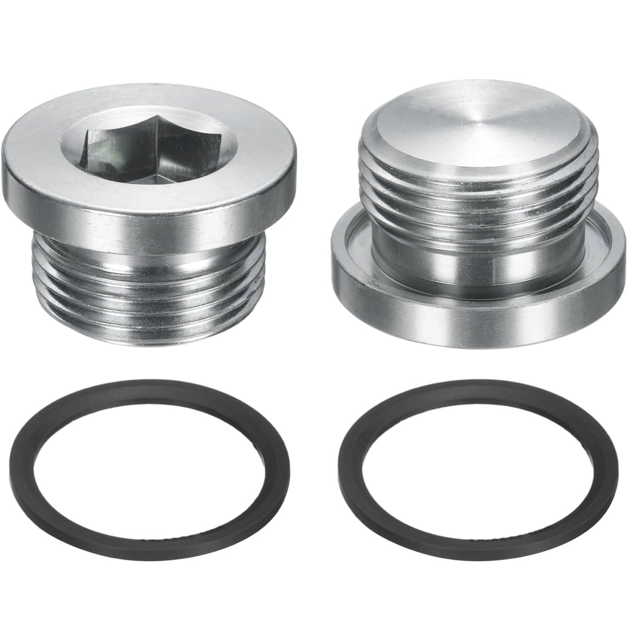

Genau, das gelbe Kunststoffteil ist nur für den Test. Den M30x2 Stopfen gibt es genauso in Stahl. Es muss oben nur eine 19mm Bohrung rein.
Sergej
Beiträge: 5110
sergejt hat geschrieben: Mo 19. Okt 2026, 20:19 ...Den M30x2 Stopfen gibt es genauso in Stahl. Es muss oben nur eine 19mm Bohrung rein.
Heisst den Stopfen musst du erst komplett machen oder hast den schon und nur die Bohrung fehlt ?
Dann bräuchte es noch eine Innen-Nut für den O-Ring, oder eine Nutstufe mit Abdeckung.
Nur die Bohrung fehlt:
Die Nut könnte man in den Sensorkopf (Bund) setzen.
