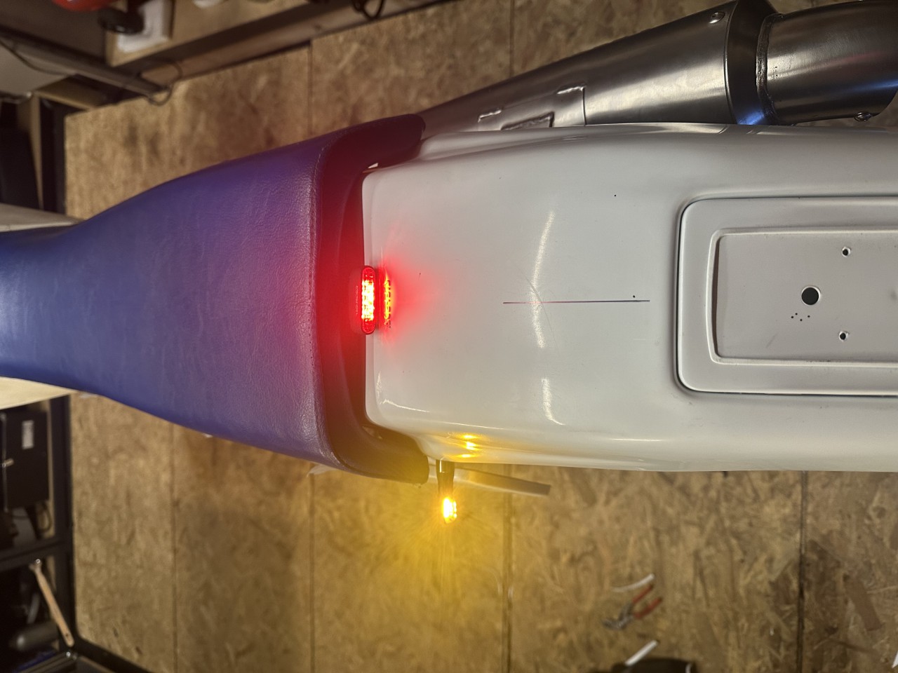

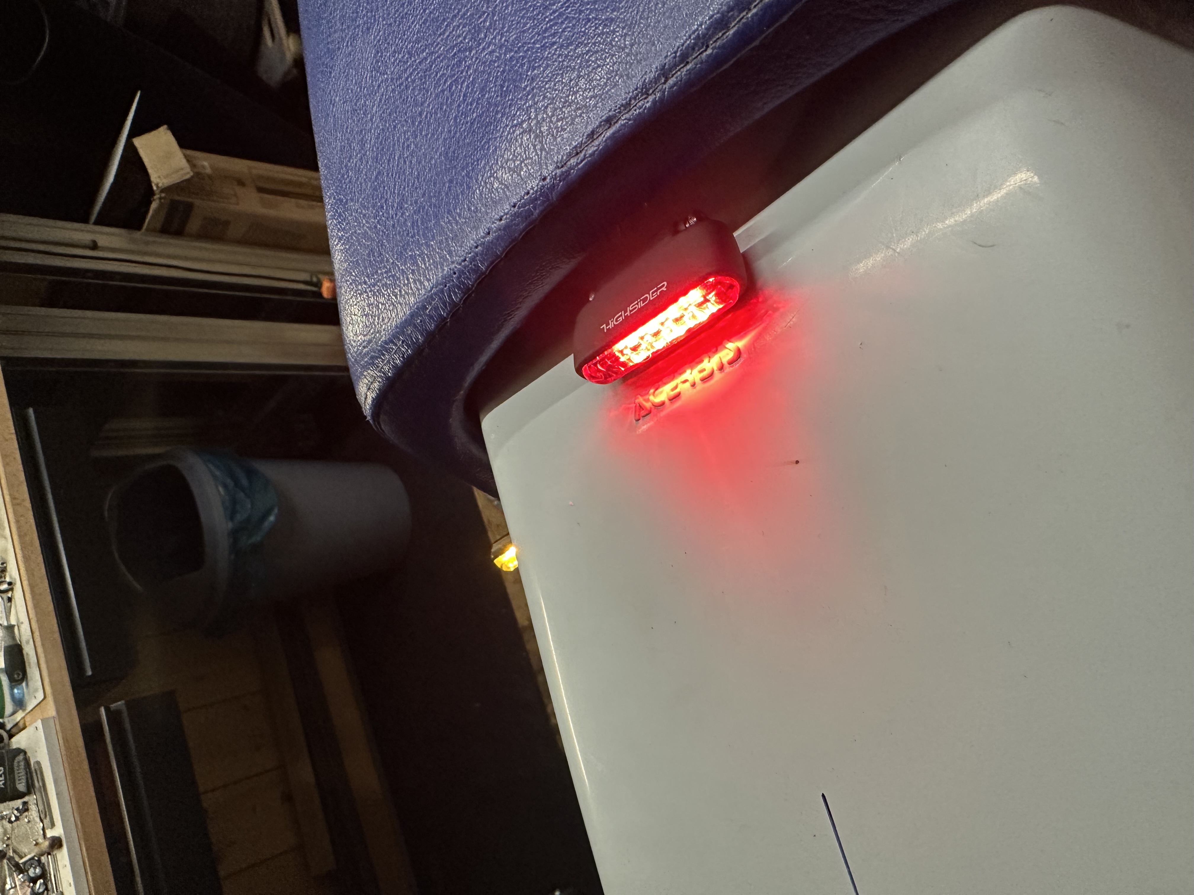

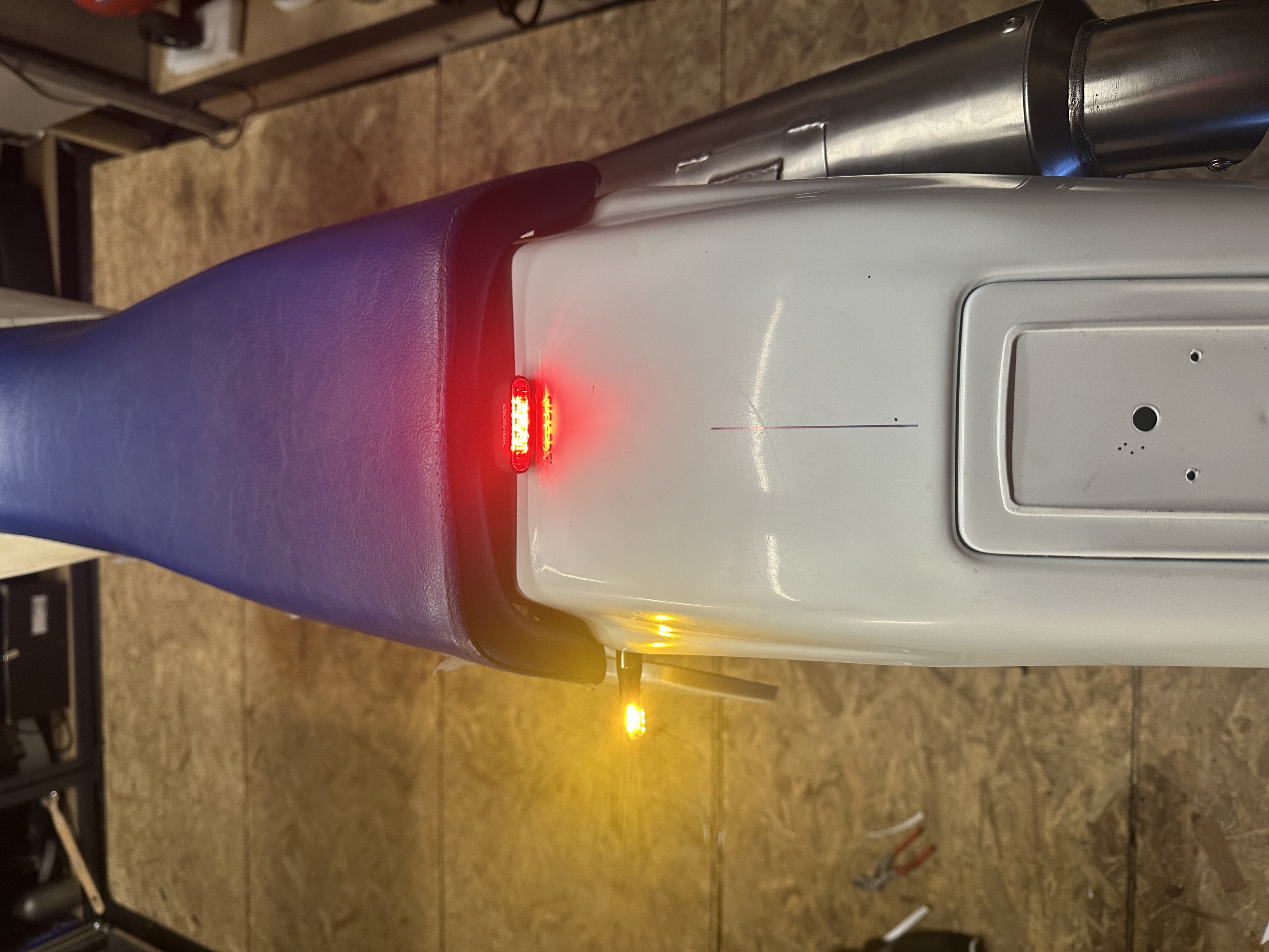

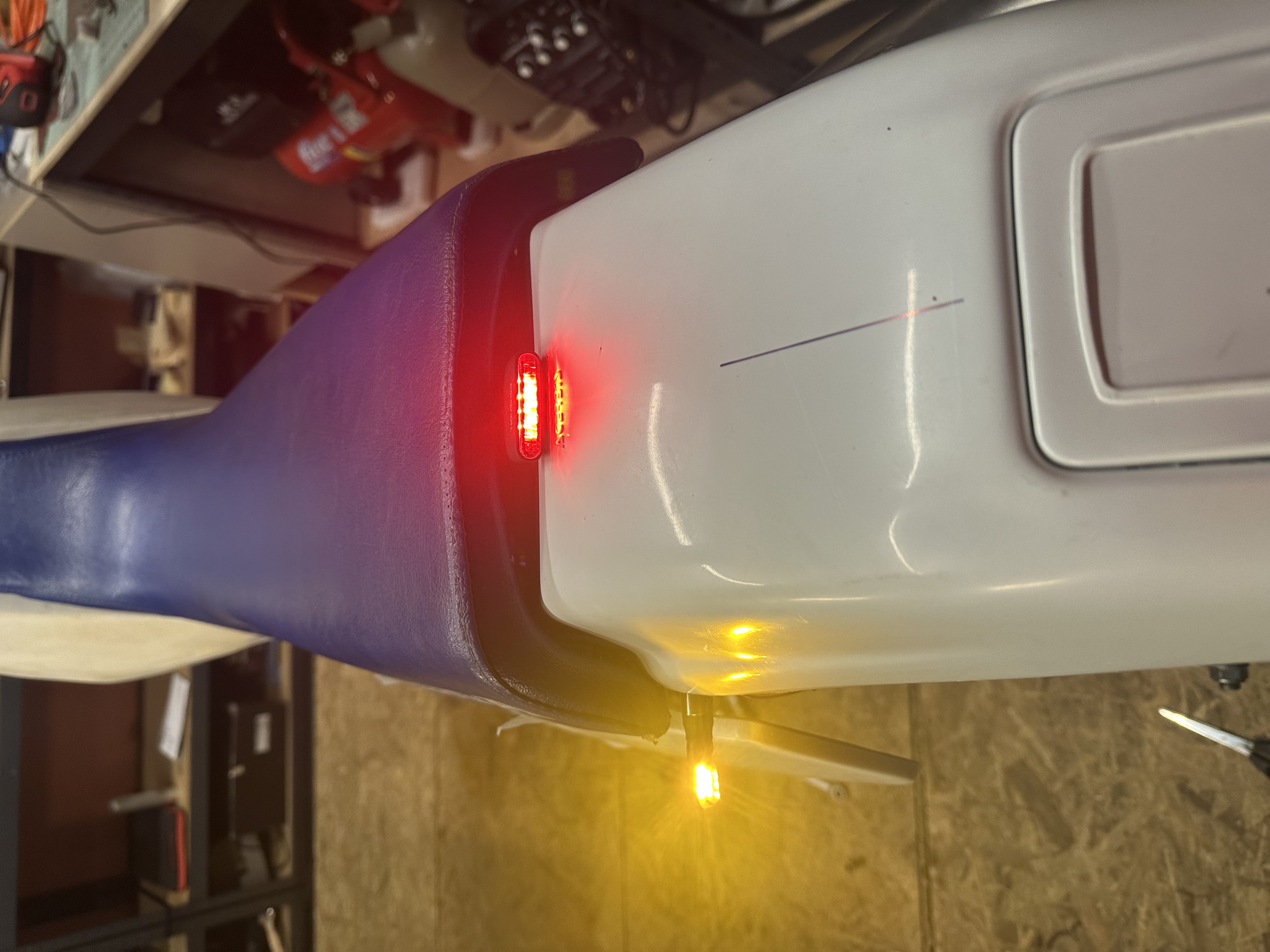

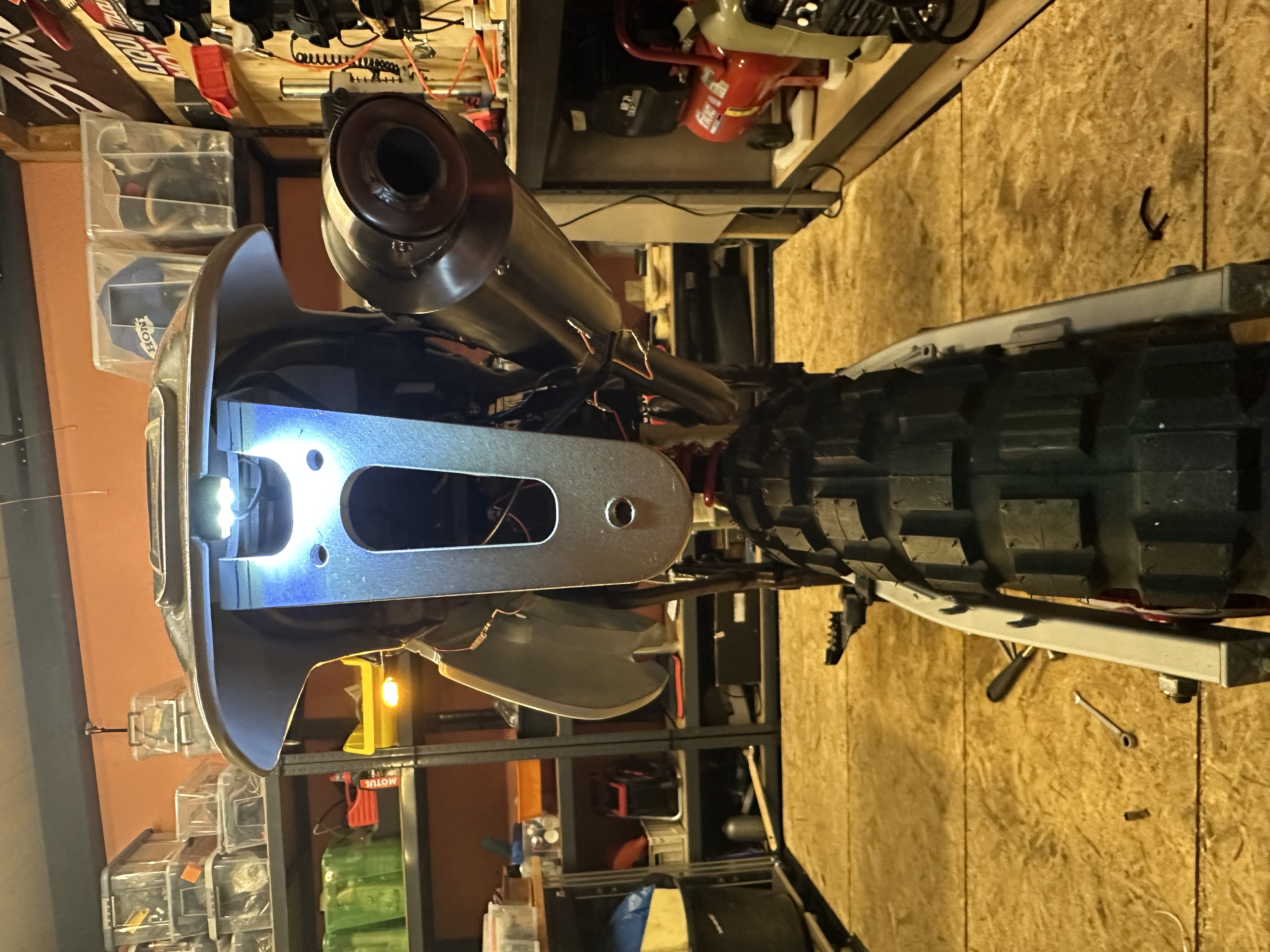

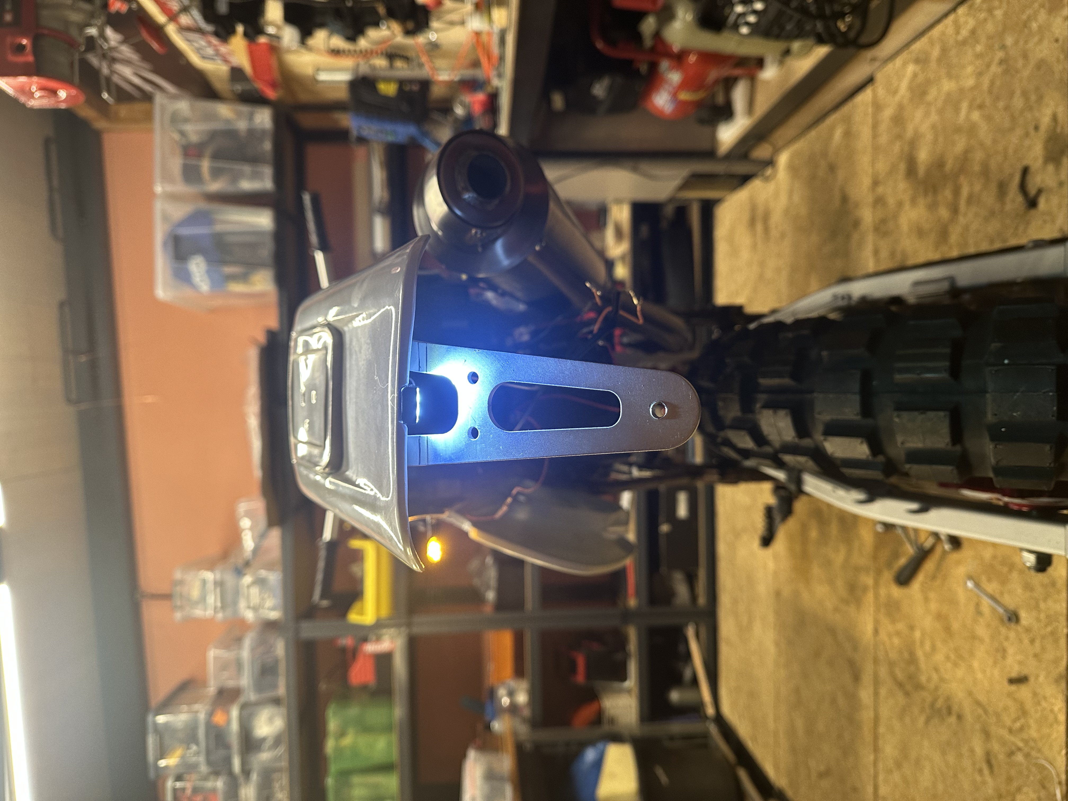

Heckbeleuchtung in der Platzprobe:
PS. Kennzeichenhalter ist schief da nur mit kabelbindern grob platziert.
