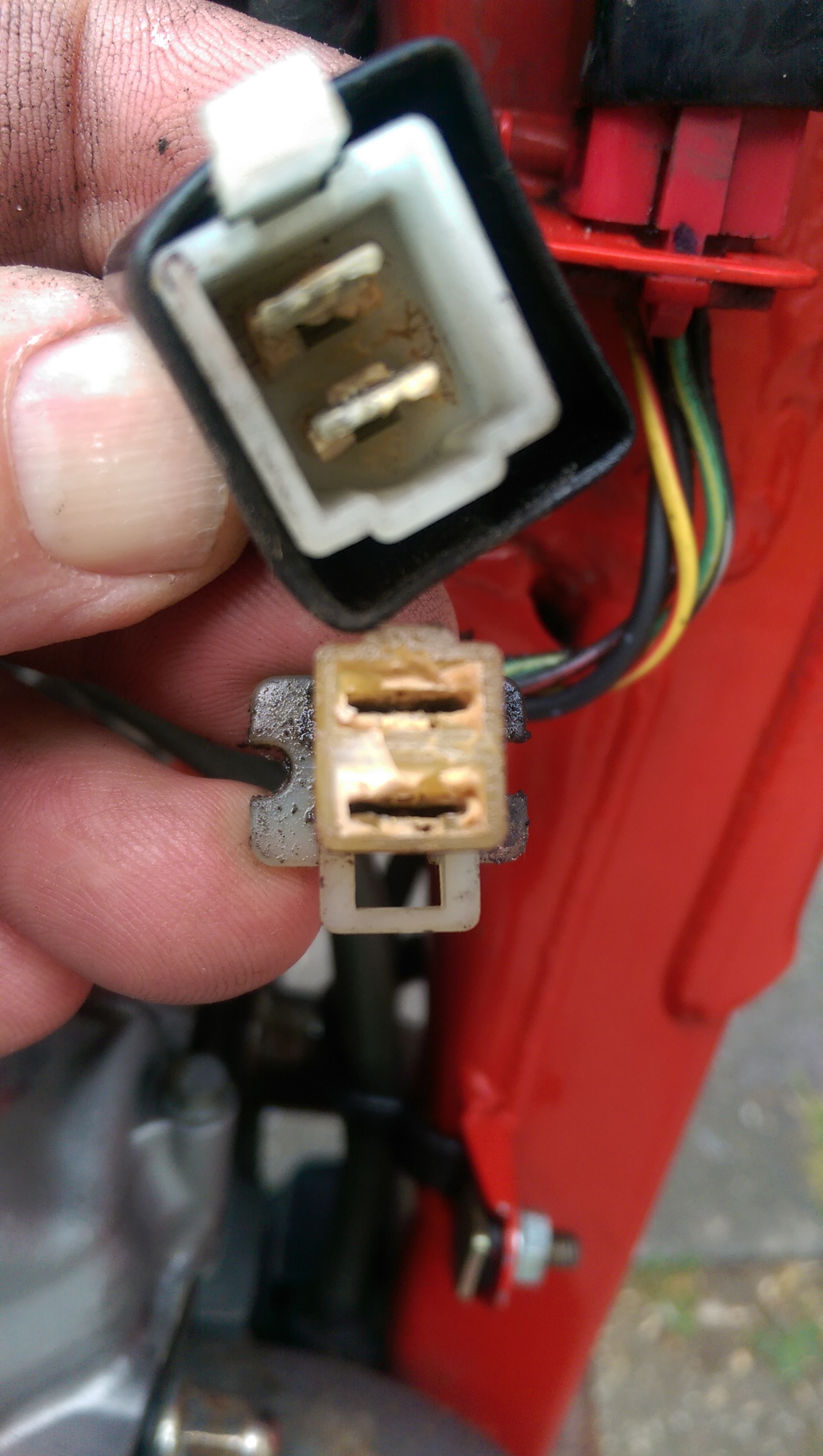

Die (schwarze) Steckverbindung sah ziemlich übel aus. Die habe ich sauber gemacht. Mal sehen ob ich am Wochenende zum fahren komme. Dann kann ich mich wieder melden.

War da auch so ein schmieriges fettiges Zeugs drin? GrüßeThorstenPB hat geschrieben: Di 28. Aug 2018, 15:05 Die (schwarze) Steckverbindung sah ziemlich übel aus. Die habe ich sauber gemacht. Mal sehen ob ich am Wochenende zum fahren komme. Dann kann ich mich wieder melden.

Ja Andi, so ähnlich sah er aus. Nur deutlich dunkler und auf den Kontakten war "Belag" drauf. Das hab ich mit nem Glasstift schön sauber gemacht, und wieder zusammen gesteckt.
