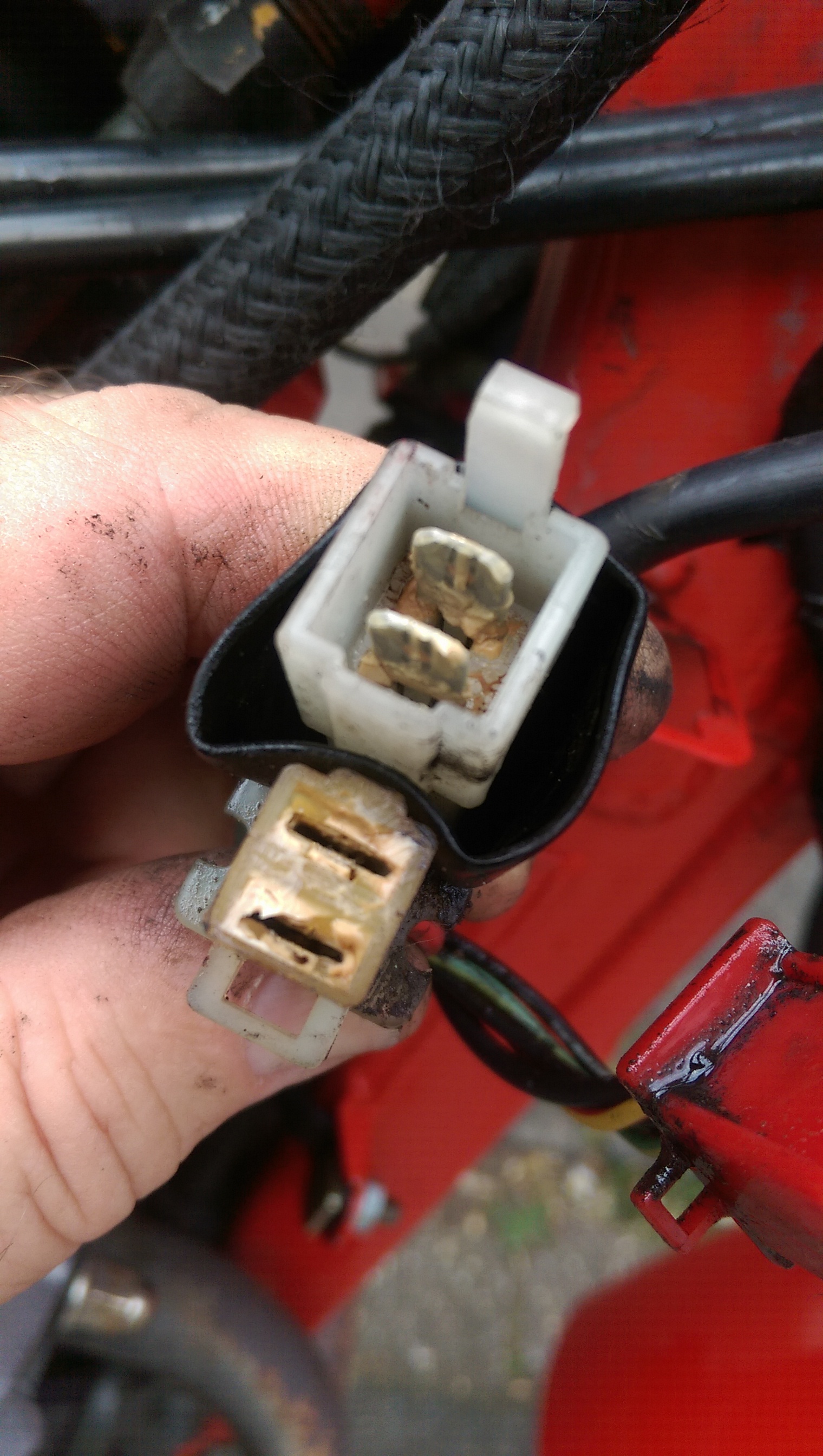

Die (schwarze) Steckverbindung sah ziemlich übel aus. Die habe ich sauber gemacht. Mal sehen ob ich am Wochenende zum fahren komme. Dann kann ich mich wieder melden.
@Jocker35: es war nicht bei jedem links abbiegen. Vielleicht war es auch ein Zufall mit dem Abbiegen.
Ich werde weiter berichten....

ThorstenPB hat geschrieben: Di 28. Aug 2018, 15:05 Die (schwarze) Steckverbindung sah ziemlich übel aus. Die habe ich sauber gemacht. Mal sehen ob ich am Wochenende zum fahren komme. Dann kann ich mich wieder melden.
Danke für eure Unterstützung.
gruß
Thorsten
War da auch so ein schmieriges fettiges Zeugs drin?

Ja Andi, so ähnlich sah er aus. Nur deutlich dunkler und auf den Kontakten war "Belag" drauf. Das hab ich mit nem Glasstift schön sauber gemacht, und wieder zusammen gesteckt.
gruß
