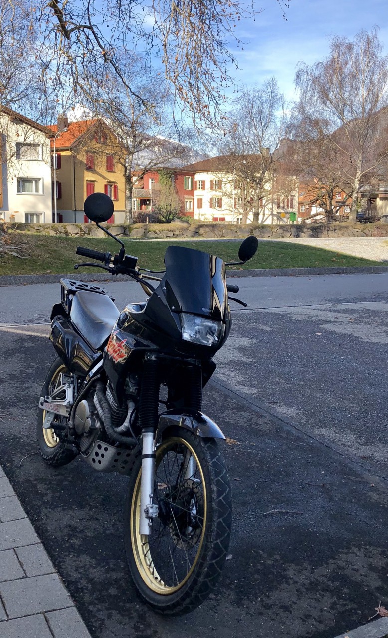

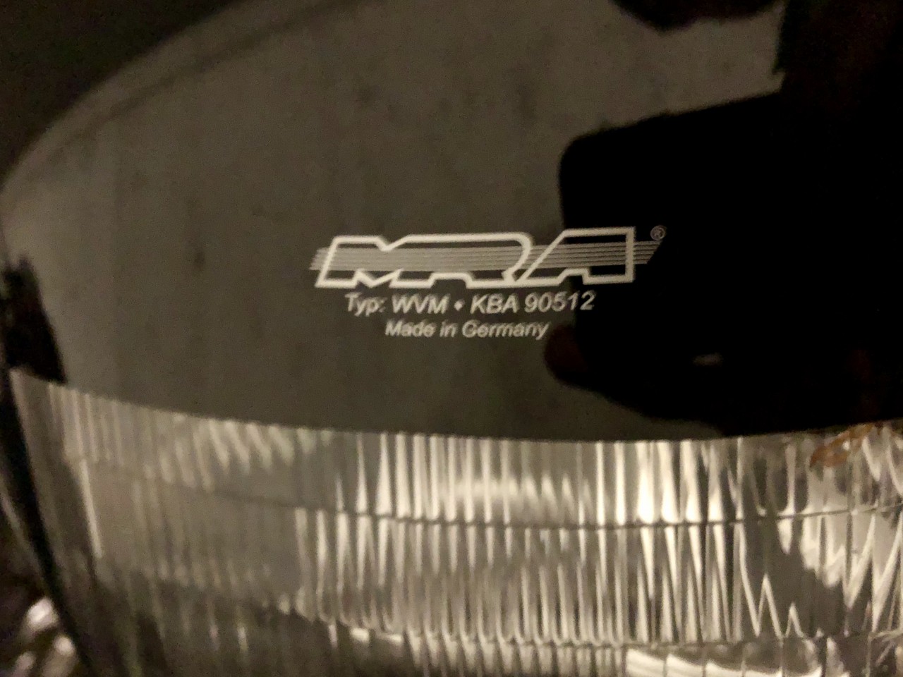

- Beiträge: 1745
Re: Vergaser optimieren
Hallo Dirk,HN XR 600 hat geschrieben: Di 25. Dez 2018, 13:18 Hoi Andi. Meine Domi läuft hervorragend!!! Die Aussetzer bei Vollgas sind weg! Musste nicht mal Standgas einstellen. Echt top! Danke Dirk
kannst Du mir bitte sagen, welche Scheibe das genau ist, da es von MRA unterschiedliche Auführungen gibt?
Sorry für Beitragsfremd.
HN XR 600
Hoi Greeny. Ich mache Dir ein Bild von der Bezeichnung. Vielleicht habe ich die Verpackung auch noch. Habe ich von eBay Kleinanzeigen. Neu als Schnäpper. Grüsse DirkGreeny hat geschrieben: Mi 26. Dez 2018, 10:24Hallo Dirk,HN XR 600 hat geschrieben: Di 25. Dez 2018, 13:18 Hoi Andi. Meine Domi läuft hervorragend!!! Die Aussetzer bei Vollgas sind weg! Musste nicht mal Standgas einstellen. Echt top! Danke Dirk
HN XR 600
Hallo Dirk,
[/quote]
Hoi Greeny. Hier die Bilder mit der Bezeichnung der Scheibe. Hoffe, es hilft so. Grüsse Dirk
[/quote]
- Beiträge: 2583
- Motorrad: NX650
Hallo , die Scheibe gefällt mir auch gut . Ist die schon so hoch , dass man sie hört ?Wäre für mich ein Ausschlusskriterium.
- Beiträge: 3710
Die Domi ist lauter!
