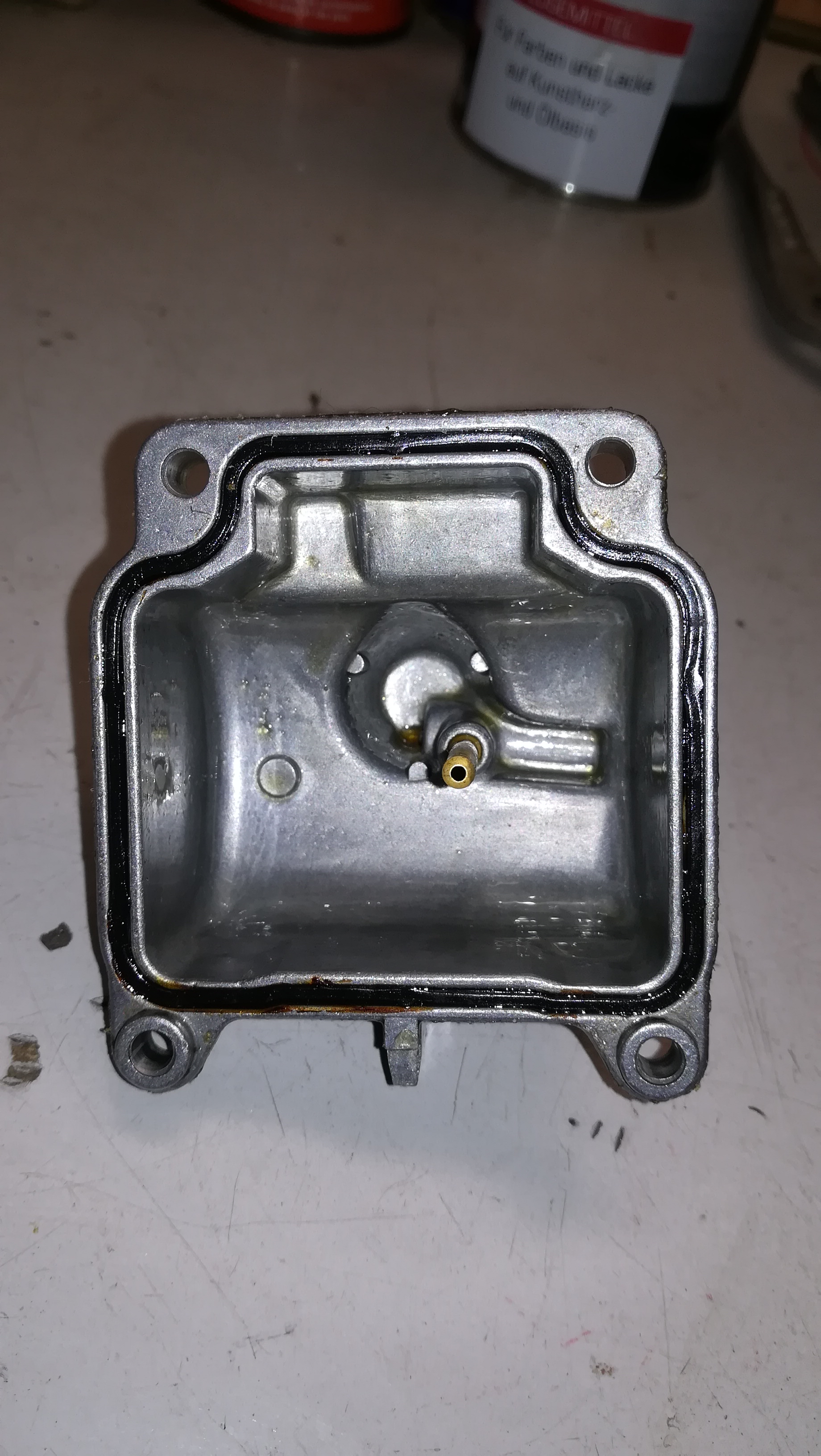

hier mein neuster Stand meiner Vergaserüberholung. Der original Vergaser war mit irgendeiner Dichtmasse bearbeitet worden. Sie ist ausgehärtet und sieht aus wie CURIL. Habe alles gereinigt und neu bedüst und Dichtungen. KEYSTER LH-1352NR. Auch wieder 148/48 Düsen verbaut. Mal schauen, ob ich eine größere Reichweite habe, trotz 14 Ritzel. Jetzt noch einige Bilder vom Schmutz.
Gruss,
Helmut

Re: Meine Domi zieht nicht mehr richtig !
Weisst du ob der Schmutz pulverisierte Dichtmasse und O-Ring ist , oder Dreck im Benzin?

Dreck im Benzin glaube ich nicht. So grobe Teilebleiben im Filter im Benzinhahn hängen. Und vor dem Vergaser habe ich noch einen Benzinfilter wegen Schmutz und Rost der aus dem Tank kommt. Es war hart, der O-Ring war auch total hart. Ich vermute es war die ausgehärtete Dichtmasse die in den Vergaser gekommen ist. Ab und zu ist beim losfahren auch Benzin aus dem Überlauf gekommen. Ein paar mal auf die Schwimmerkammer geklopft und der hängende Schwimmer war wieder frei, oder Dreck in der Leitung am Abdichtkegel.

Curil ist an sich schon, in jeglicher Beziehung das übelste Zeug das ich je kennengelernt habe (war in den 70/80ern zu Mofazeiten "leider" sehr verbreitet)
aber an einem Vergaser hat das so überhaupt nichts verloren...
- Beiträge: 5436
Das braune finde ich sehr oft an der Dichtung. Auch bei ungeöffneten Vergasern.
Hoffentlich hat Helmut den Vergaser nicht durchgeblasen, die Krümel nicht mit Pressluft weggemacht.
Da treibt man den Dreck weiter in den Vergaser.

habe nicht durch geblasen, überall wo ich rein sehen konnte mit Pinsel entfernt, dann in ERC eingeweicht und noch mal mit Pinsel bearbeitet.
Erst ausgeblasen nach dem aller sichtbarer Schmutz entfernt war. Gerade fällt mir auf, dass mein TÜV im 03.2019 fällig wird, also schnell mal
zur Werkstadt, den Vergaser werde ich erst nach dem TÜV (DEKRA) wechseln.
Gruss,
Helmut

Deshalb sieht er auf dem ersten Bild so sauber aus.helmut.sr hat geschrieben: Do 23. Mai 2019, 08:17 Hallo,

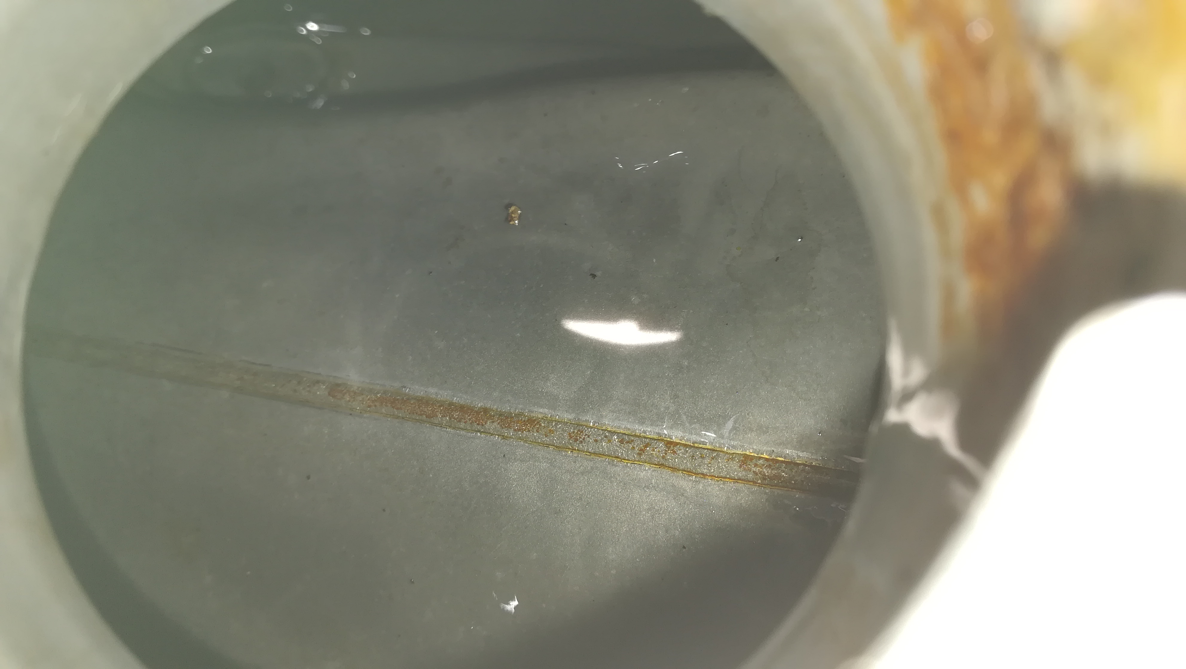

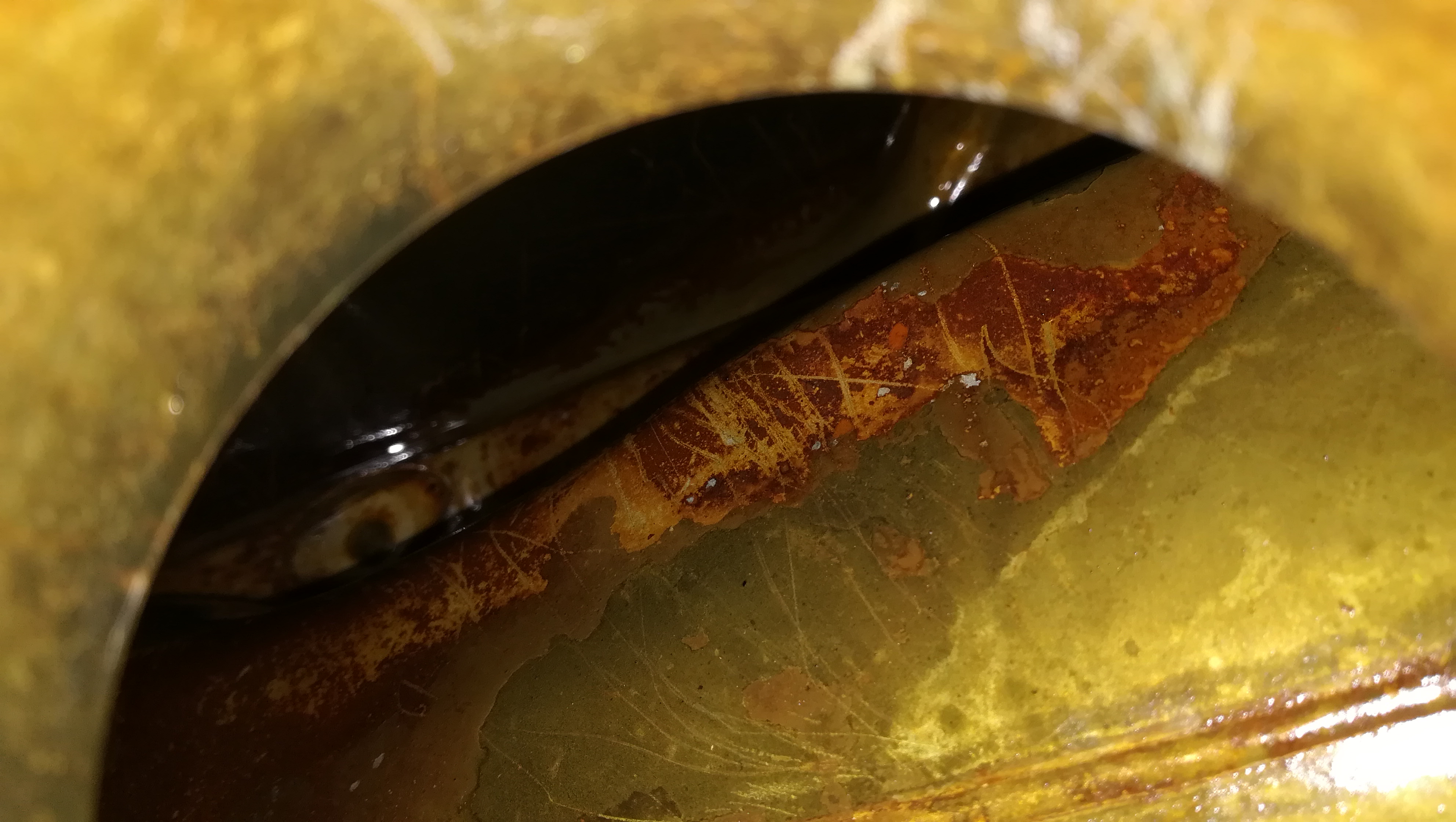

OK, Fehler gemacht,
ich hätte den Tank gleich entrosten und versiegeln solle. Jetzt bin ich den Tank bis auf Reserve leer gefahren und das war nicht gut. Nach voll tanken hat sie immer wieder Aussetzer und bleibt stehen. Vermute Tank oder Filter verstopft. Nach ein paar Minuten stehen lassen ist sie wieder 100 m gelaufen und aus. Gestern Tank runter und nachgeschaut, kaotisch. vermutlich hat sin mit den Vergaserreiniger als Zusatz zum Benzin der Dreck vollends gelöst. Also ROSTIO Tankreiniger (Rostumwandler soll auch ohne Versiegelung langen) besorgt und über Nacht wirken lassen. Sieht schon besser aus. In den nächsten Tagen werde ich den Tank noch versiegeln mit elastischem WAGNER Einkomponentenversiegelung. Heute noch mal kurzen Lauftest mit Flasche als Tankersatz, ob der Vergaser auch noch Dreck abbekommen hat.
Helmut

Das erklärt alles.

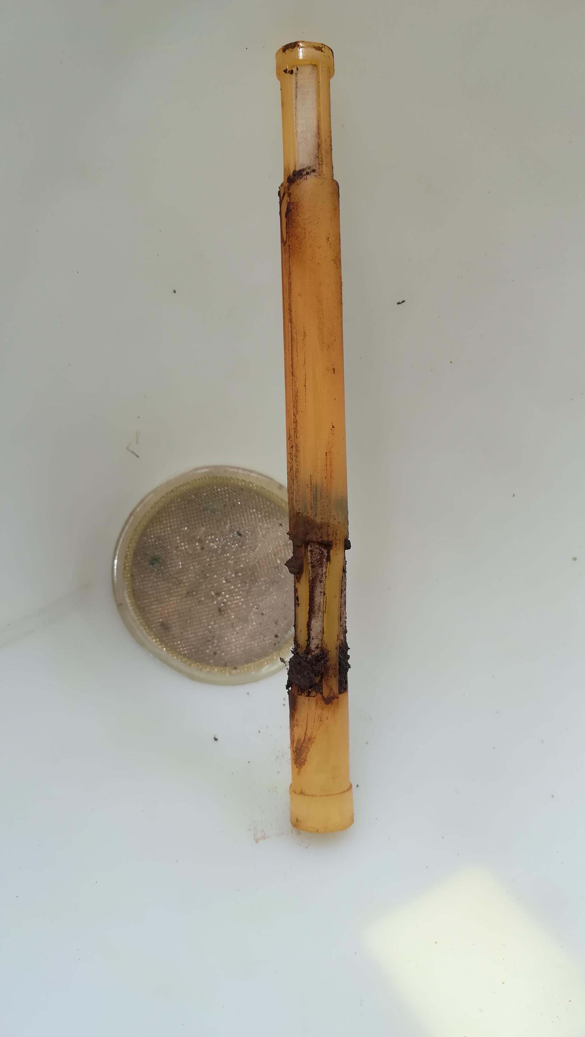

Hat der Filterstrumpf die Aktion und das rausziehen überlebt ? Sieht man auf den Bildern nicht genau.

Der Filter ist etwas verbogen, aber noch heil. Ich frage mich aber, nachdem im Benzinhahn noch ein Filter ist und ich nachträglich zwischen Benzinhahn und Vergaser einen Filter eingebaut habe. Ob das nicht die Durchflußmänge beeinträchtigt. Habe heute noch meinen eigenen Vergaser mit 152er Düse eingebaut, da mein Vergaser mit der 162er Düse zu viel Benzin verbraucht hat. Nur noch 150 km Reichweite. Gerade habe ich das Versiegelungsharz im Tank verteilt. Muss nur noch aushärten, dann kommt der Tank wieder rauf und Probefahrt folgt.

Würde den Strumpf auf jeden Fall wieder einbauen.
Es geht nichts über einem Filter "in dieser Lage, vor allem", selbst vor dem Benzinhahn.
Die Netz-Maschenweite ist unschlagbar effektiv gewählt, da kann der nachgeschaltete Filter im Hahn (Original, unmodifiziert) nicht annähernd mithalten.
Der Durchsatz dieses Strumpf ist trotz dem feinmaschigen Netz auch unschlagbar. Vergleich das mal durch einen Pustetest mit jedem anderen Zubehör Filter.
Ein zusätzlicher Filter kann da an der Domi, durch die schwierige Gefälleführung ganz andere Probleme machen.
Ist die Einbaulage ungünstig gewählt kann das zu Duchflussproblemen, allein nur schon durch die Luftführung/Belüftung führen.

Habe es doch nicht geschafft nach dem Benzinhahn einen Filter einzubauen, der Platz ist zu eng. Dabei musste ich feststellen, dass mein neu eingesetzter Benzinschlauch etwas zu lang war, was dazu führte, dass der Schlauch hinter dem Rahmen einen Knick, also Engpass gehabt hat, was auch zu einem Stau oder Durchflussreduzierung führen kann. Schlauch gekürzt. Das Epoxidharz mit welchen ich den Tank versiegelt habe ist jetzt auch trocken somit kam die Proberunde.
60 km gefahren und alles optimal. So habe ich mir das vorgestellt. Danach doch wieder das 14er Ritzel raus und das 15er eingebaut, Proberunde. Muss sagen beschleunigt nur minimal langsamer aber im ganzen läuft sie harmonischer. Jetzt hoffe ich nur, dass das so auch einige Monate oder Jahre bleibt.

ich möchte mal meine neuesten Erfahrungen kundgeben. Probefahrt mit meinem gereinigten Originalvergaser mit 48er und 152er Düse. 14er Ritzel runter und 15er drauf. Läuft ganz gut, zieht auch alle Gänge bis 6000 Umdrehungen durch. Was mich noch etwas gestört hat ist das Ruckeln in unteren Drehzahlbereich. Unter 2500 Umdrehungen war ein fahren fast nicht möglich. Und dann ist es passiert. Nach dem ich bei einem Gebrauchtteile Händler nach dem Preis für eine CDI angefragt habe bin ich erstmal erschrocken. Er wollte 179 Euro plus Versand für das Ding. Dann mal bei Kleinanzeigen geschaut und einen Nachbau gefunden für 30 Euro mit Versand. Dann ist mir noch eingefallen dass meine Domi sich nicht im Leerlauf (Lampe an) starten lässt. Den Seitenständerschalter habe ich schon getauscht (31,6 Ohm Durchgang) hat alles nicht geholfen. Wenn man den Seitenständer eingeklappt hat und gestartet hat lief sie sofort auch noch nach dem man den Ständer wieder ausklappt und sie hinstellt. Dann habe ich die 30 Euro investiert und die CDI getauscht. Jetzt das Testergebnis. Der kleine Zucke am Drehzahlmesser bei Zündung an war da. Startversuch mit ausgeklappten Seitenständer geht (hurra). Und dann 30 km Probe gefahren. Mir ist schon im Kaltlauf aufgefallen, dass sie runder läuft. Und nicht so schnell aus geht ( blop ) wie mit meiner alten CDI. Jetzt zur Fahrt, mein Gefühl sagt mir, sie läuft runder. Auch kann ich jetzt bei 2000 bis 2500 Umdrehungen im fünften Gang wieder vorsichtig bis 3500 Umdrehungen hochkitzeln, ab wo sie dann wieder richtig zieht. Ich will sie so natürlich nicht fahren, aber ein Unterschied ist da. Nachdem sie warm gefahren war, habe ich mein Standgas welches ohne Joke meistens bei mehr als 1500 Umdrehungen sein musste dass sie an der Ampel nicht aus geht. Test, Standgas bis auf 1000 Umdrehungen ( laut Drehzahlmesser ) und sie geht nicht aus. Vorsichtiges Gas geben nimmt sie auch an beim Gas aufreißen verschluckt sie sich. Mit dem kann ich leben. Standgas ist jetzt bei ca, 1300 Umdreheungen und es ist konstant Zeiger Drehzahlmesser schwank nur sehr leicht.
Da ich leider seit dem Kauf im Herbst 2016 keinen Vergleich gehabt habe musste ich immer auf Verdacht schrauben und reinigen. Was sich jetzt ausgezahlt hat.
